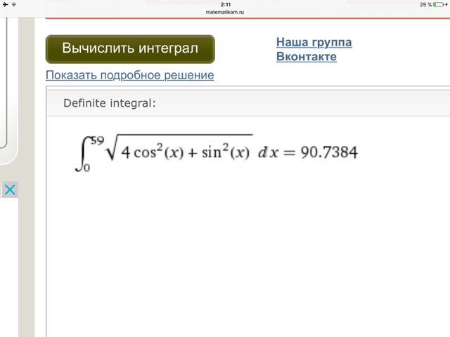

если тебе найто найти длину дуги от нуля до 59 то пределы и будут о-59
если тебе нужна дуга от 59 до 90 - то и пределы будут соответствующие :-)
а если ты хочешь пределы 0-90 то ты узнаешь ровно четвертуху от "длтны окружности" эллипса. а для этого есть намного ощетформулы :-)

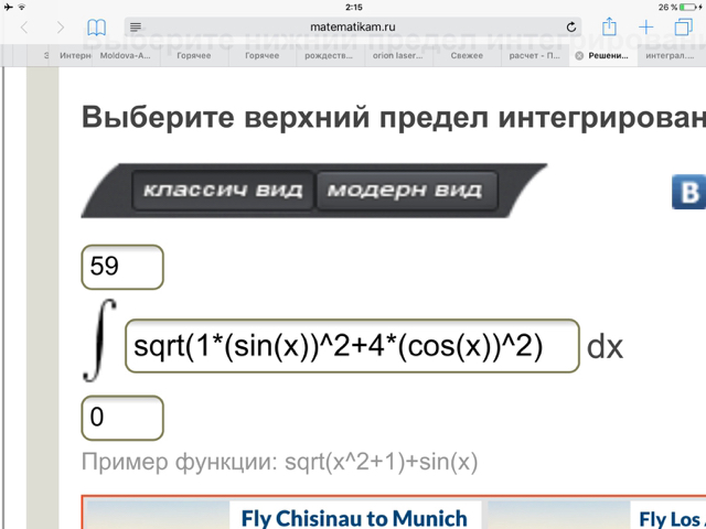

				взял а=1 и б=2
получил такое
sqrt(1*(sin(x))^2+4*(cos(x))^2)
вместо 1 подставишь а в квадрате, вместо 4 - б в квадрате
http://matematikam.ru/calculate-onli...e-integral.php
выглядеть будет пимерно так (спецом пишу в градусах, чтобы ты понял куда угол ставить, но по уму градусы надо переводить в радианы для расчета. ниже будет с радианами расчет)

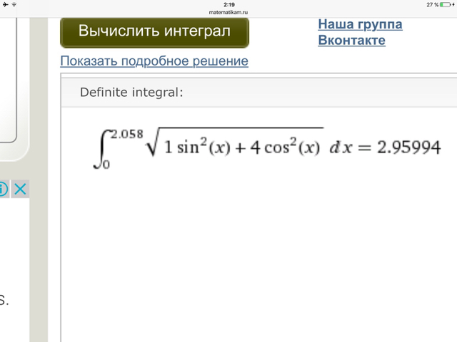

но правильно углы перевести в радианы, как я и говорил:
тогда 59 градусов будет 2,058 радиана и формула будет такая
ну и длина 3 метра как раз правильная
для 90 градусов - используй значение 3.1417

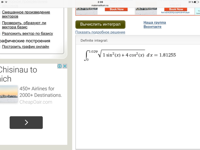

				да, я посчитал для угла от нуля до 118 градусов.
для 59 надо брать верхнее значение в половину меньше - 1.029, а для 90 градусов - 3.14/2
