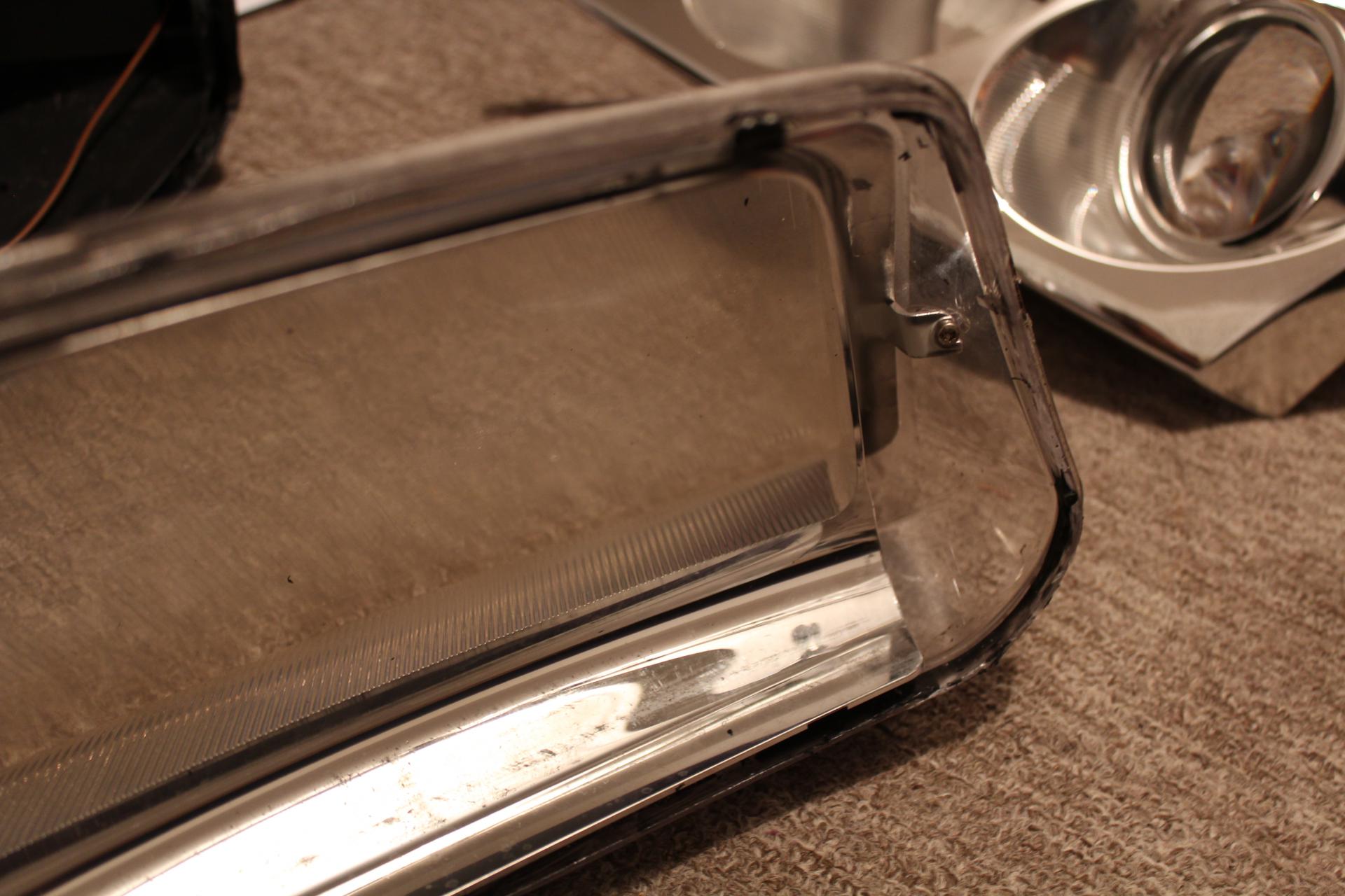

Я нагревал феном стык, отгибал края и вырезал/выдирал стекло ножом.
Потом буду опять греть, выпрямлять края и ставить стекло на бутиловый жгутик.
Фара щас разобрана, еще нужно помыть линзу и отремонтировать муфточку.

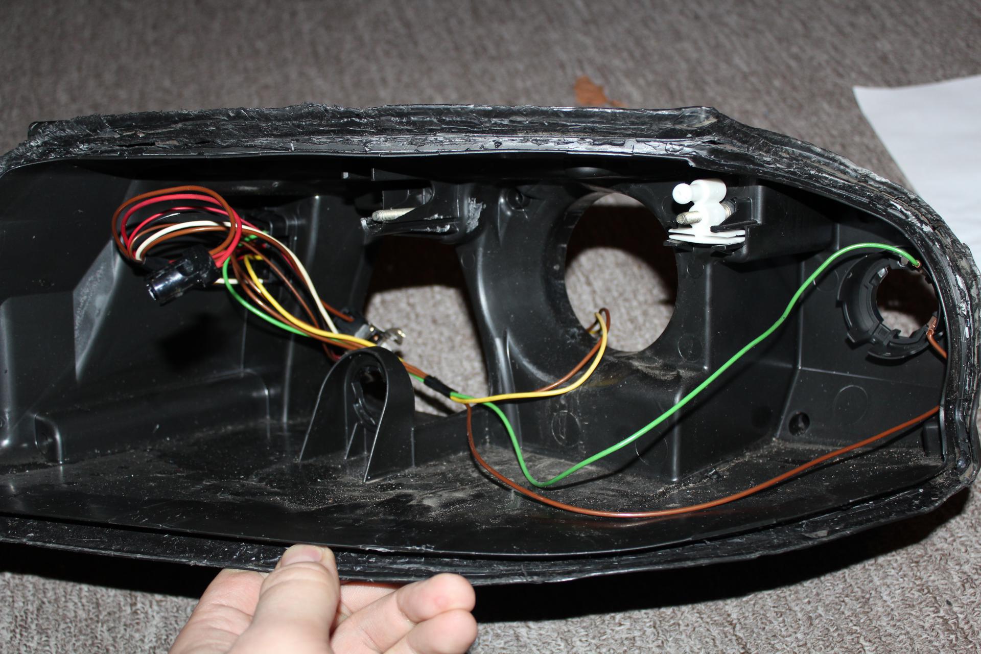

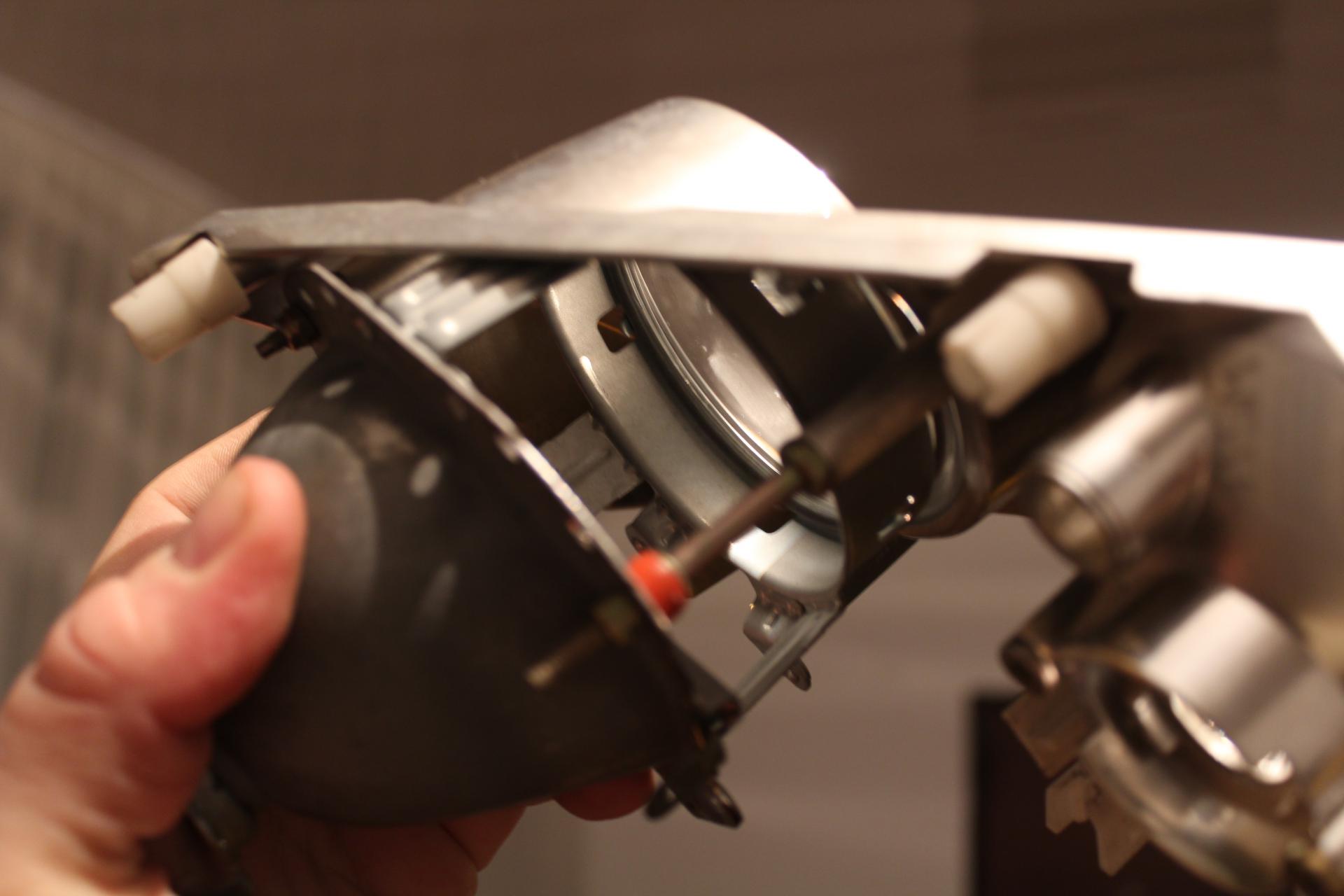

Фото внутренностей:
Отремонтировал регулировочную муфту.
