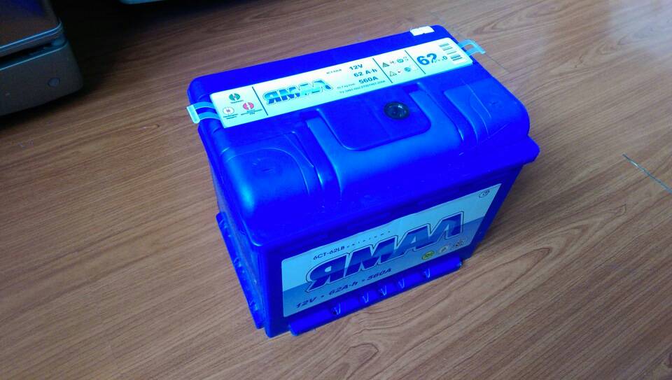

    Всем привет. Вот для акпп нужно больше емкости. У самого сейчас 4-ю зиму польский стоит 60Ач/600 ток. Но вижу что приходит каюк. Для электромагнитных клапанов нужет ток минимум12.5В. Если ниже -12 или 11.5В, то коробка уже переходит в аварийный режим. За зиму уже 2 раза заряжал. А плюс еще полный электропакет. 74-77Ач самое то. Для себя буду брать тоже Exide.

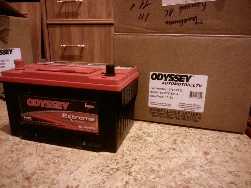

    А Одиссей так и стоит под 300 баков там? без доставки

    Это гелиевый акб на фото?
    да около 300,только с доставкой проблемма,он при 70а/ч емкости 27кг весит. а это 15-20тыщ
    и к сожалению в России нет официалов.их таскали небольшими партиями чуваки из разных сфер деятельности автозвук/лебедки/электрокатера.Но когда бакс скаканул в 14ом,практически все перестали их возить.
    вот офф сайт.http://www.odysseybatteries.com/batteries/pc1750.htm
    ну и ебей http://www.ebay.com/itm/Odyssey-Batt...lXrjfQ&vxp=mtr
    Да, самый лютый в мире агм/гель аккум в своей емкости,до 70а\ч
    Круче только литий,кстати, он тоже скоро приедит.Секция 240а/ч 12в
