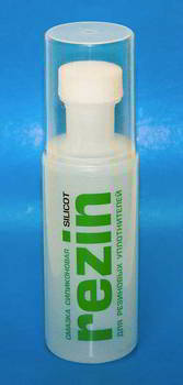

    Вот такой

    Не понял.
    Вот такой
    фу-фу-фу!! не граммотно и не благостно!!
    вот тру ориджинал -
    вот тру ориджинал -
    Такой у меня тоже есть.Я как понял ты показал фото для уплотнителей.А у человека проблема с замком!
