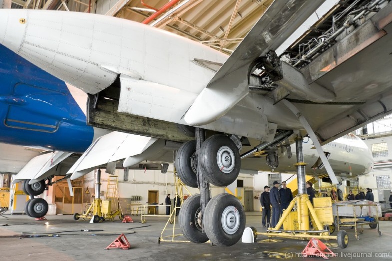

    не помню, было или нет:
    смотрим на стойку шасси поднятую - шток вытянут и погнут, одной пары (передней) не хватает колёс:
    это вполне соответветствует полу-убранному шасси:
    так может действительно поздняя уборка и отрыв колес от удара о воду

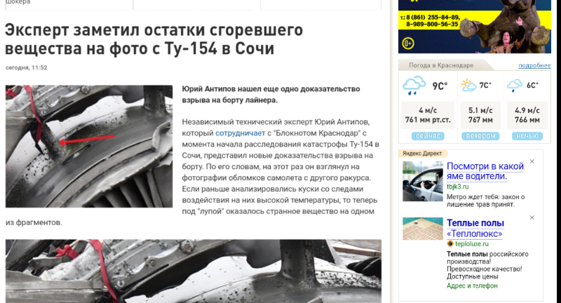

    http://bloknot-krasnodar.ru/news/eks...stva-na-825475
    Эксперт заметил остатки сгоревшего вещества на фото с Ту-154 в Сочи
    Подробнее: http://bloknot-krasnodar.ru/news/eks...stva-na-825475Юрий Антипов нашел еще одно доказательство взрыва на борту лайнера.
    Независимый технический эксперт Юрий Антипов, который сотрудничает с "Блокнотом Краснодар" с момента начала расследования катастрофы Ту-154 в Сочи, представил новые доказательства взрыва на борту. По его словам, на этот раз он взглянул на фотографии обломков самолета с другого ракурса. Если раньше анализировались куски со следами воздействия на них высокой температуры, то теперь под "лупой" оказалось странное вещество на одном из фрагментов.

    думаю давно бы ФСБ нашло взрывчатое вещество, сто пудов каждый осколок самолета ощупали анализаторами и собаками
    Вопрос в том, что они его "не хотят" найти - палево это.
