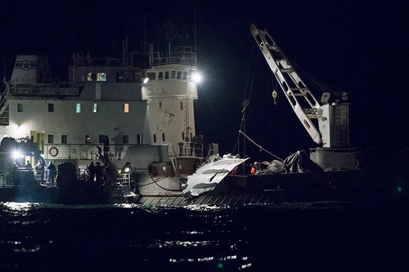

  12. #572
    По умолчанию Крушение ТУ-154 в Сочи
    таки похоже что закрылки убраны, на одном крыле...
    так они выглядят в окрытом положении.
    а тут видно, что таки почти в одной плоскости с крылом
    надо ждать фотки второго крыла.
