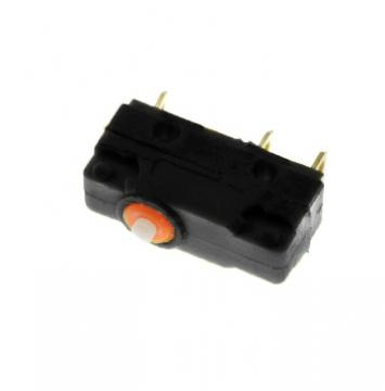

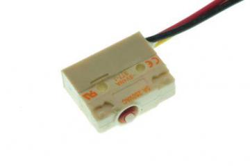

    Если кто не видел, в России в продаже появились концевики, удобные для ремонта неисправного штатного.
    Кликабельно.

    Ну а где купить,как крепится?Цена интересна

    mitrich76, по картинке кликни.

    TheTERMINATOR, кликабельно пропустил...но крепёж не понятно всё равно

    TheTERMINATOR, Да на самом деле полезная инфа.Спасибо.И цена адекватная.Я как понял из Калуги если что везут.
    Минимальная сумма заказа 500 рублей.Надо к весне закупиться
    Как они крепятся?Изолентой?
    нужно отсоединить верхнюю часть микрика и перекинуть, в корпус родного.
    Либо залить клеем
    Кстати , а у тебя какие померли?Через какую группу проверял?
    Мёртвые все,проверять не надо,на приборке не показывает

    а не проще купить китайские кнопки аналоги по ценам 20 рэ за штуку??

    а родной то пропаян или нет? мне интересно как крепить на передней пассажирской двери падла умер, надо лезть менять. одно я понял, что это геморр зи прочитанных постов в соседних темах.
    Минимум 780 руб за пару... Но дело-то не в деньгах совсем
    Проходили...Не долговечные, не влагозащищены+бояться холода
    у меня умер то же как у тебя.Нужно пластиковое крепление перекинуть с родного.Или залить эбоксидкой, как делают с русскими
    Да нет там гемора, с али кстати самый лучший вариант по отзывам,
    20минут разобрать... Потом не определенно, как пойдет и 20 минут собрать все назад
    Задние вроде сложнее

    Заказал с али такие 3BD 998 785/3BD 998 786Я не прогадал?
    Может знаешь,почему они разные...один с пипкой,а другой с планкой?
    Меня этот вопрос тоже интересует =) Ну вообще там уже куча продаж и куча положительных отзывов. Придут - сделаю фотки.
    Кстати вопрос такой: задние двери давно мозг мне сношают,а вот водительская на днях начала...
    Не фурычит при открытии, но если нажать пальцем - срабатывает и соответственно свет загорается ( ноги + салонный канделябр). Дело в концевике или там какая то часть механизма сточилась и ее надо наплавлять ( где-то такое в интернетах встречал)
    ch3zzz, микрики да - такие нужны. Я себе такой же на Али покупал, с осени стоит.
    По замку - если срабатывает когда пальцем додавишь, то это на самой собачке замка, на которую ты пальцем давишь, канавка от кнопки микрика натёрлась.
    Там поверхность пластиковая, паяльником подровнять надо.
