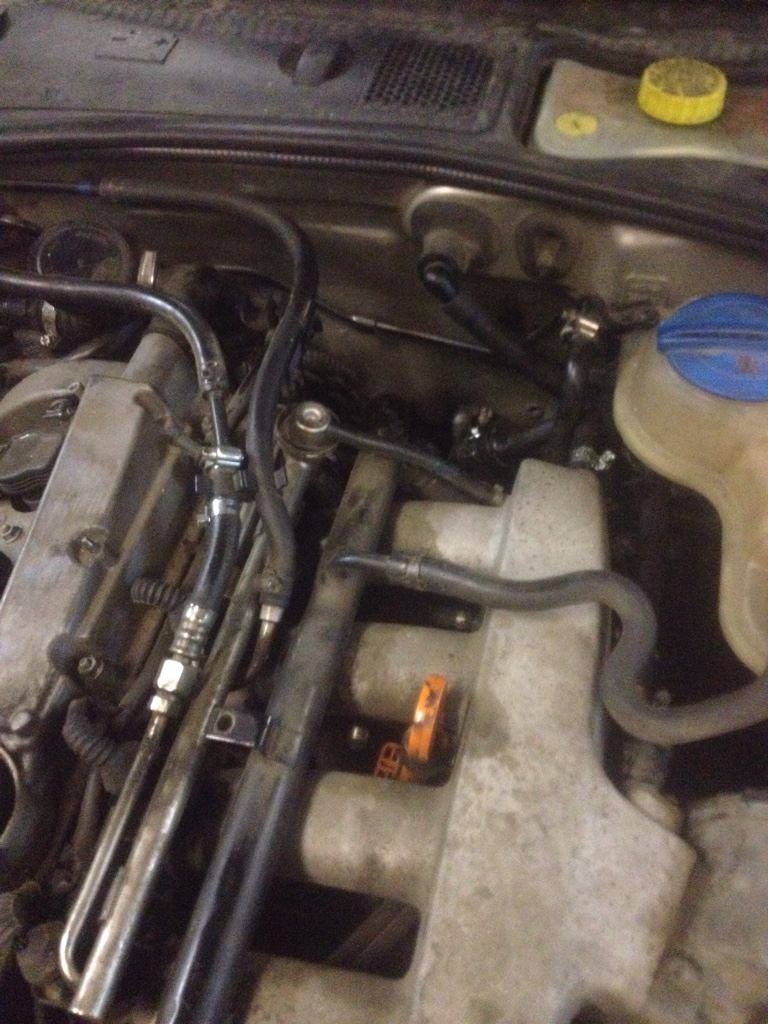

    Цитата Сообщение от kovall Посмотреть сообщение
    Увы, но в Киеве - в 3,5 раза больше.
    Кстати, открыл капот и заметил, что корпус эжекционного насоса внезапно открыт, будто выглядывает, сволочь...
    Вложение 172999
    и попытки его захлопнуть не увенчались успехом.
    Это вообще реально? или начинать искать по разборкам?
    Как-то новый за $25 не хотелось бы покупать...
    Конечно новый! Звидкиля таки цены? Я брал ок 1000 руб.ок 13 долларов.Ты что оригинал дивишься?

    Подниму тему, рассказав о результатах.
    Как было сказано выше, эжекционный насос нужно было менять. Был куплен фирмы Ossca ($7), поменян.
    Проблема со стартом ушла. Больше плавающих оборотов не было.
    Однако есть 2 замечания.
    1. Одновременно с заменой пришло потепление
    2. Когда я перед стартом двигателя руками лез и закрывал эжекционный насос, старт был без плавания оборотов даже в мороз
