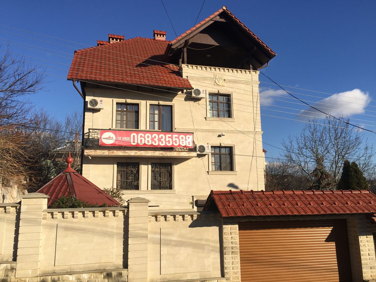

    У меня крыша 8 тон весит, 2000 штук чирипицы по 4 кг (3,8 если точнее) каждая. Когда её делал, лет 15 назад, просто мало выбора было, специально для такого веса заливал дополнительный бетонно-арматурный пояс. Стены дома в районе 60 см, плиты перекрытия, подвал и фундамент из бетонных советских блоков в 50 см толщина. Крыша 2 ската под 90 градусов, высота мансарды 4.80 метра. Щас есть гонты, с который снег не катится вообще, да и легкая. Желуба квадратные, можно по ним ходить, они и выполняют функцию снегорезки, хотя и редко он на моей крыше собирается (с таким-то углом). А перед входной дверью замутил навес. Дом не большой, 2 этажа 10х10 ну и + мансарда получилась высокая.
  12. #32
    Тут серега в соседней теме раскулачивает буржуев. Ты осторожнее!
  13. #33
    200 кв жилых это немного + 100 мансарда. У соседа 350 жилых. Продает кстати недорого.
