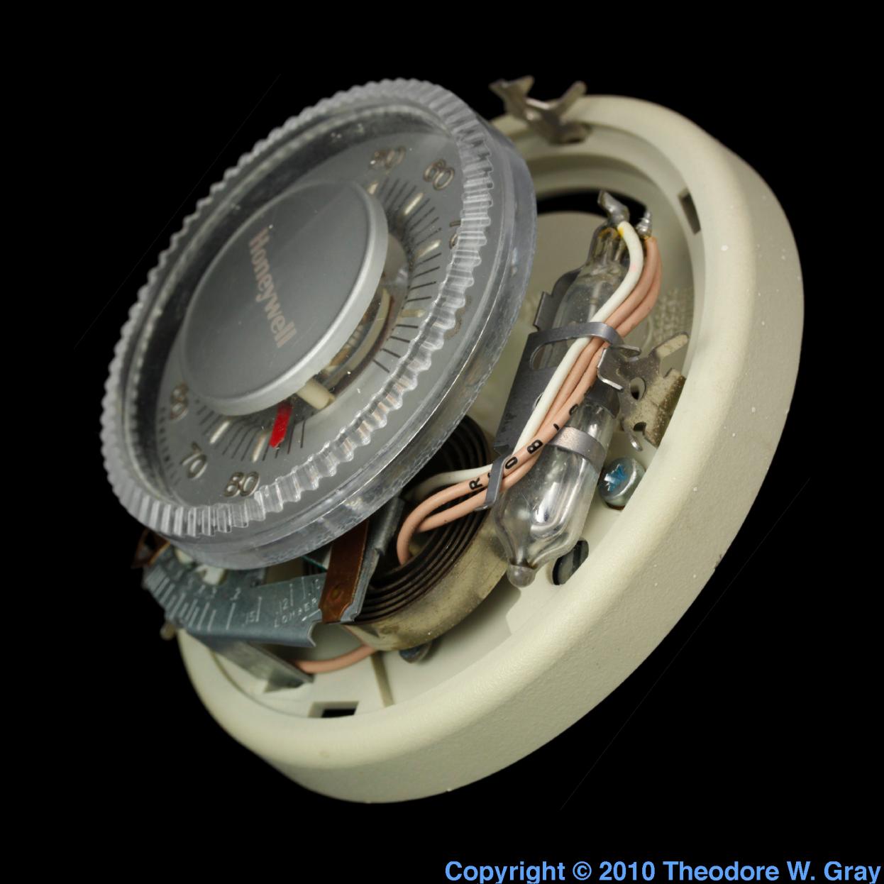

    Чисто мое предположение: может стоять механический термостат на обратке. Чем она холоднее - тем больше топит котел (ну до пределов определенных).
    В США в старых домах были механические ртутные регуляторы температуры чуть ли не 100 лет назад. Я хз как они там точно были устроены, но котлами рулили еще тогда.
    The Minneapolis-Honeywell Regulator Company of Minneapolis, Minnesota manufactured this Honeywell Comfort brand thermostat in 1939. The thermostat used Honeywell’s Time-O-Stat feature that allowed the home owner to set a lower temperature for up to 12 hours, before returning the heat to any temperature between 45 and 69 degrees. This could be used to turn off the thermostat during the evening or while the occupant was at work, helping reduce fuel consumption and save money.
