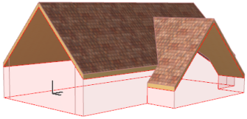

    Ситуация. Был дом с двухскатной крышей. Пристроили еще верандочку, крыша удлинилась. И если раньше снег с крыши просто сваливался и закидывал тропинку, то теперь это - блейать непроходимые горы спресованного белого говна.
    Хотелось бы послушать про опыт эксплуатации снежных тормозов на крышах - чего, как, почем, какие могут быть трудности....

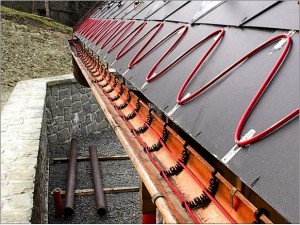

    Имхо, они нужны, чтобы масса снега не валилась на проходные места. Скорее это больше защита ходящих внизу людей, чем - крыши.
    Как по мне - так лучше крыша с подогревом, чтобы не накапливать здоровые шапки, и потом очковать что они на голову упадут.
    Даже для тех, кто не подумал заранее есть варианты.

    удлиннение со скатом вбок,
    Картинко покажи
    - Всякое бывало.
    Картинко покажи
    Да походу тормоза не параллельно к обрезу кровли, а под небольшим углом градусов 10-15.
    Картинко покажи
    ну примерно вот так - чтоб не вперед падало , а по бокам
