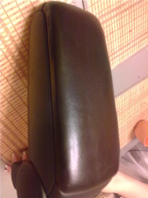

Купил себе подлокотник тканевый, а салон кожа, как то не эстетично, вот решил выложить небольшой фотоотчет по перетяжке подлокотника.

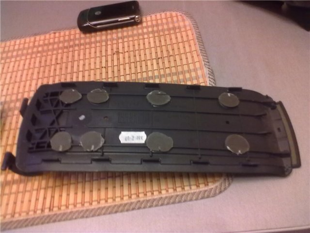

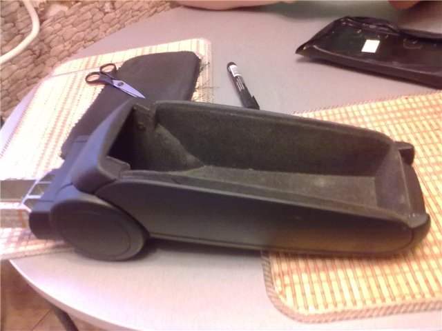

Аккуратно отсоединяем крышку от подлокотника.
Берём крышку и вставляем отвертку между пластмассой и тканью, аккуратно подковыривая, там пластмассовые защёлки

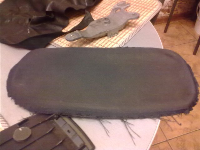

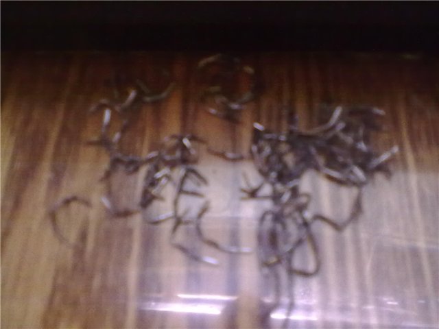

Затем удаляем ткань при помощи тонкой отвертки, она прибита степлером на горячую, ели отодрал.
Берём родной кусок ткани, старую папину кожаную куртку и вырезаем кусок по образцу.

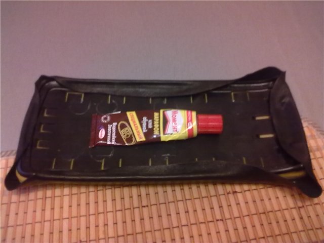

Клей "момент" или любой другой клей
Вставляем поролон, берем кожу и приклеиваем с одной стороны.
Ждём пока высохнет, чтобы натянуть и приклеить вторую сторону.
И так по всей плоскости, лишнее удаляем канцелярским ножом, и собираем все в обратном порядке.
Конечный результат:
