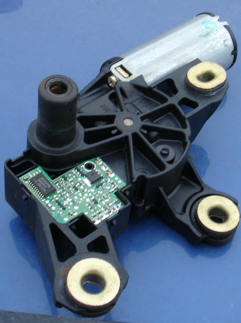

Снял моторчик, разобрал, помыл, почистил.
Не помогло.
Вскрыл его снова.

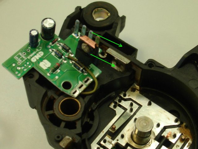

В корпусе моторчика есть плата с микросхемой транзисторами - реле заднего дворника.

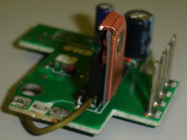

Выпаял плату из моторчика, там с обратной стороны большой транзистор IRFIZ34N с радиатором - явно "ключ", должен на двигатель напряжение подавать.
Выпаял я его, прозвонил тестером.
Звонится во все стороны - значит пробитый.
Далее долгий поиск по магазинам радиодеталей....
Нет таких.
Пришлось купить транзистор IRFZ34N вместо IRFIZ34N.
Он такой же по характеристикам, только не изолированный.
В общем запаял я другой транзистор, вместо пробитого.
Из-за того, что новый транзистор не изолирован, пришлось немного поколхозить с ним

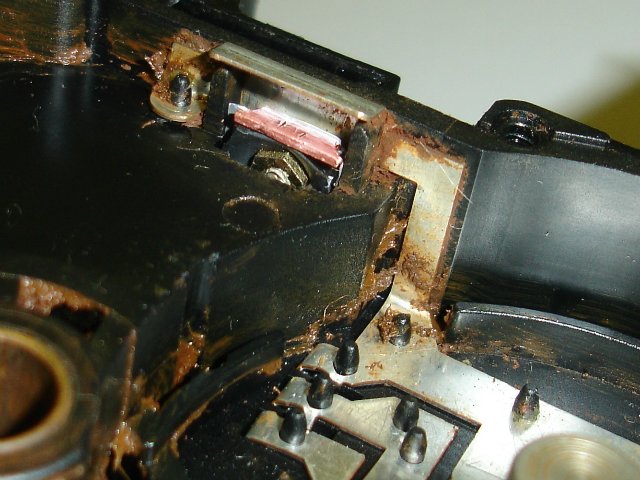

Вот так это выглядит в сборе со стороны червяка.
Видно торчащий транзистор и остатки "какашек" из старой смазки с водой и ржавчиной.
После этого набил новой смазки, все собрал и оно заработало!!!

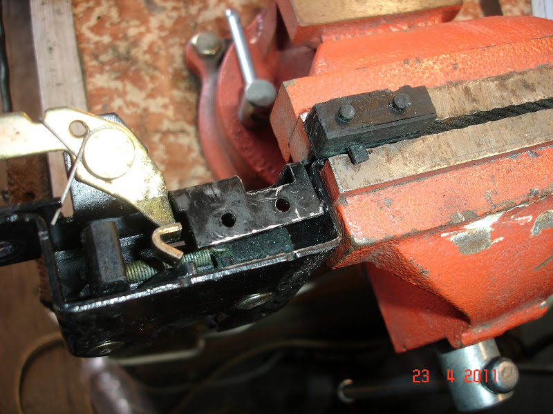

Открутив 4 самореза, снимаем обшивку задней двери, отцепляем тягу от защелки и откручиваем 12-зубым торксом М10 саму защелку.
Это фоткать не стал, т.к. все это уже было на форуме.
Защелку в тиски, варварским методом выковыриваем старый микрик:

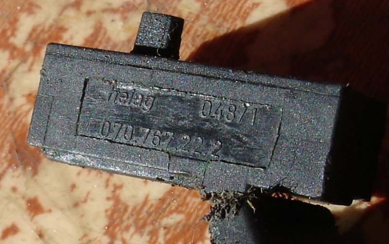

Сам микрик с номером:
Микрик сгнил наглухо, внутри вместо дорожек одна зелёная ржавчина была.

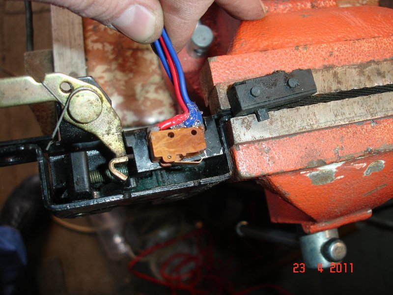

Поэтому его было решено выкинуть, а вместо я взял обычный советский микрик, который все тут на форуме пихают в замки дверей.
Тока я взял не МП3-1, а МП9 - он с железочкой.

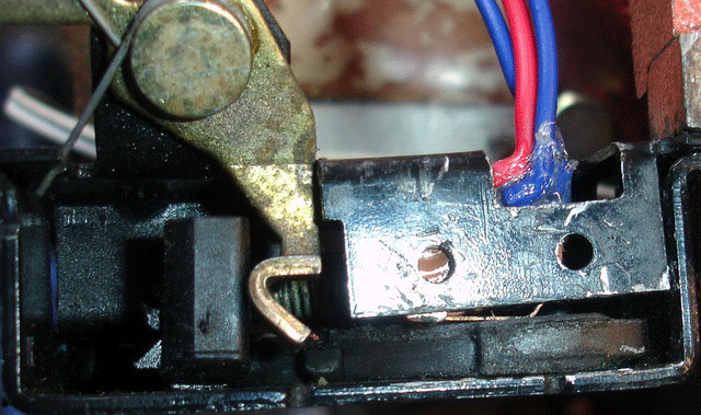

Припаял к микрику провода, пайку залил из термопистолета.
Потом долго думал, как его там приладить, придумал примерно вот так:
Всунул его внутрь, предварительно измазав "супер моментом", прижал, подождал минутку - и аллилуйя!!!
Вот так теперь это работает:
Потом я еще поплевал немного вокруг микрика термоклеем на всякий случай, и всё поставил на место.
По электрике я подключил микрик к коричневому и коричнево-черному проводу так, что при открытии он их замыкает, свет загорается.
