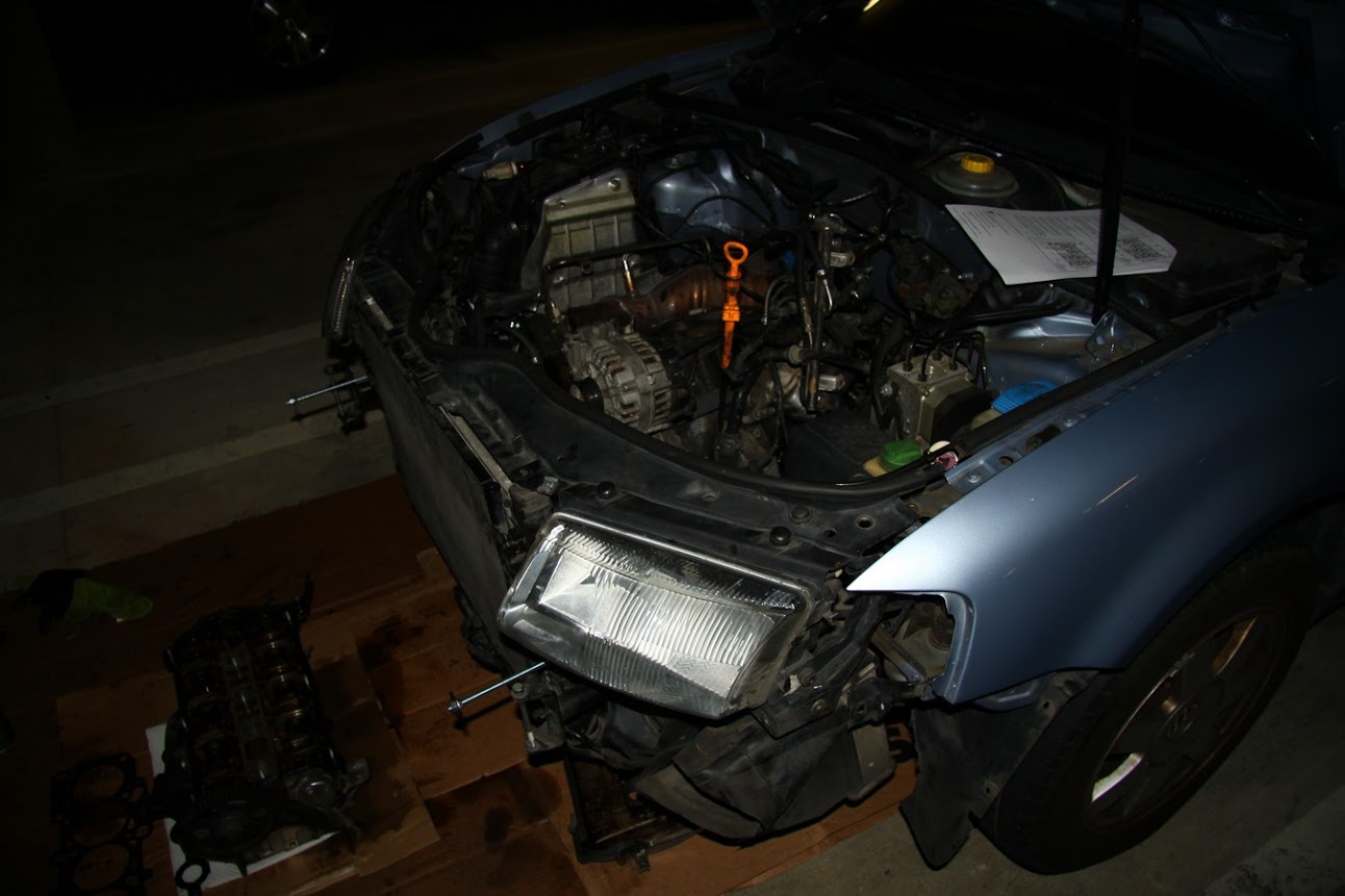

Мой план разбора простой - сливаем антифриз, масло, выдвигаем морду в сервисное положение, снимаем систему охлаждения(частично), впускной коллектор, ВКГ, выпускной коллектор, ГРМ и ГБЦ.

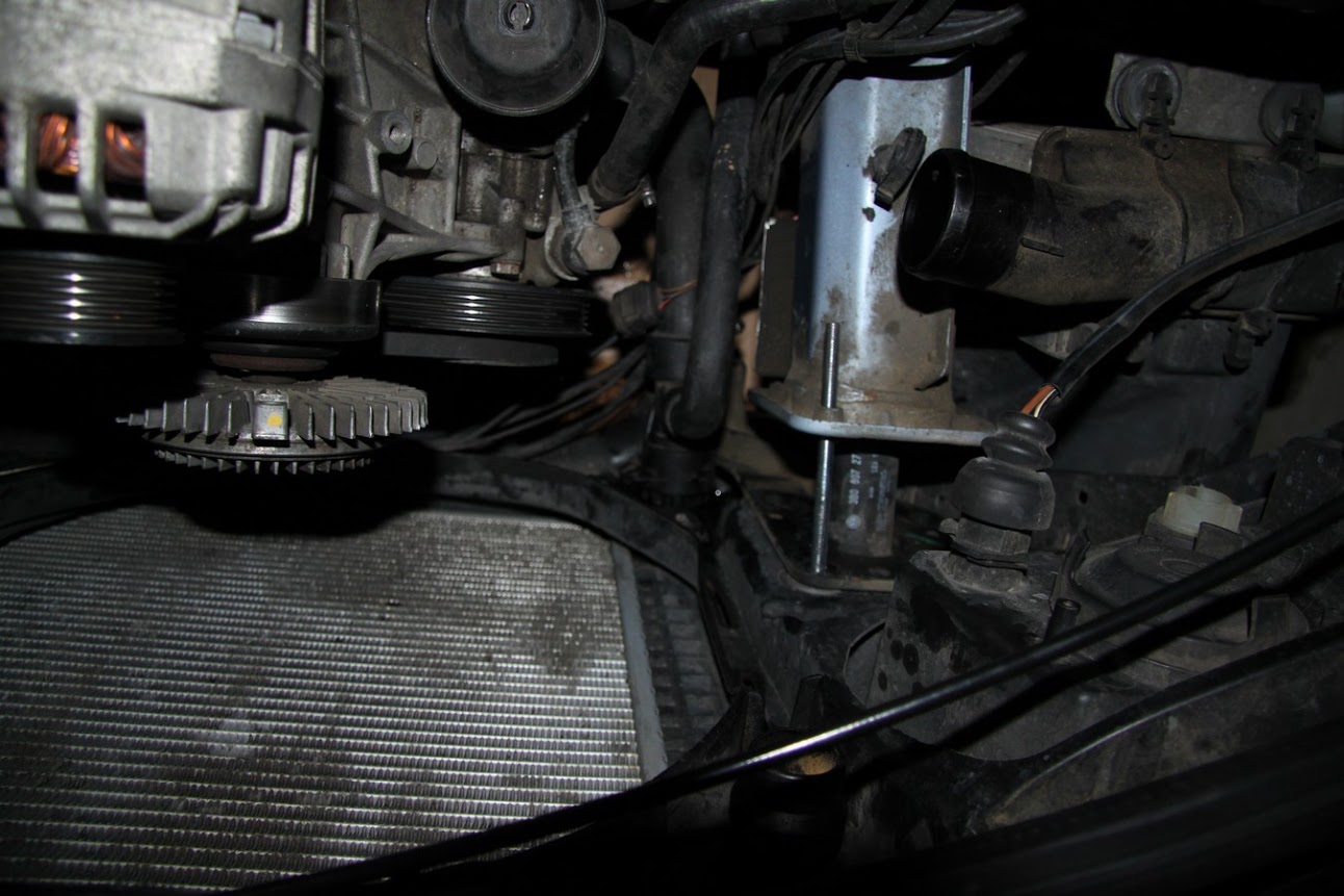

• 2 прута 8мм и резьбой 1.25 мм чтобы держать морду

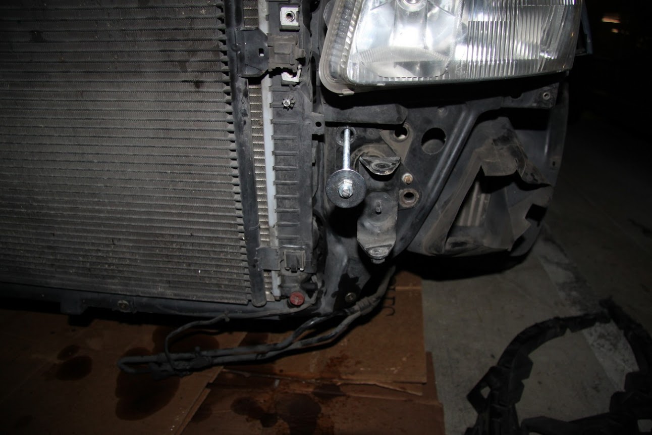

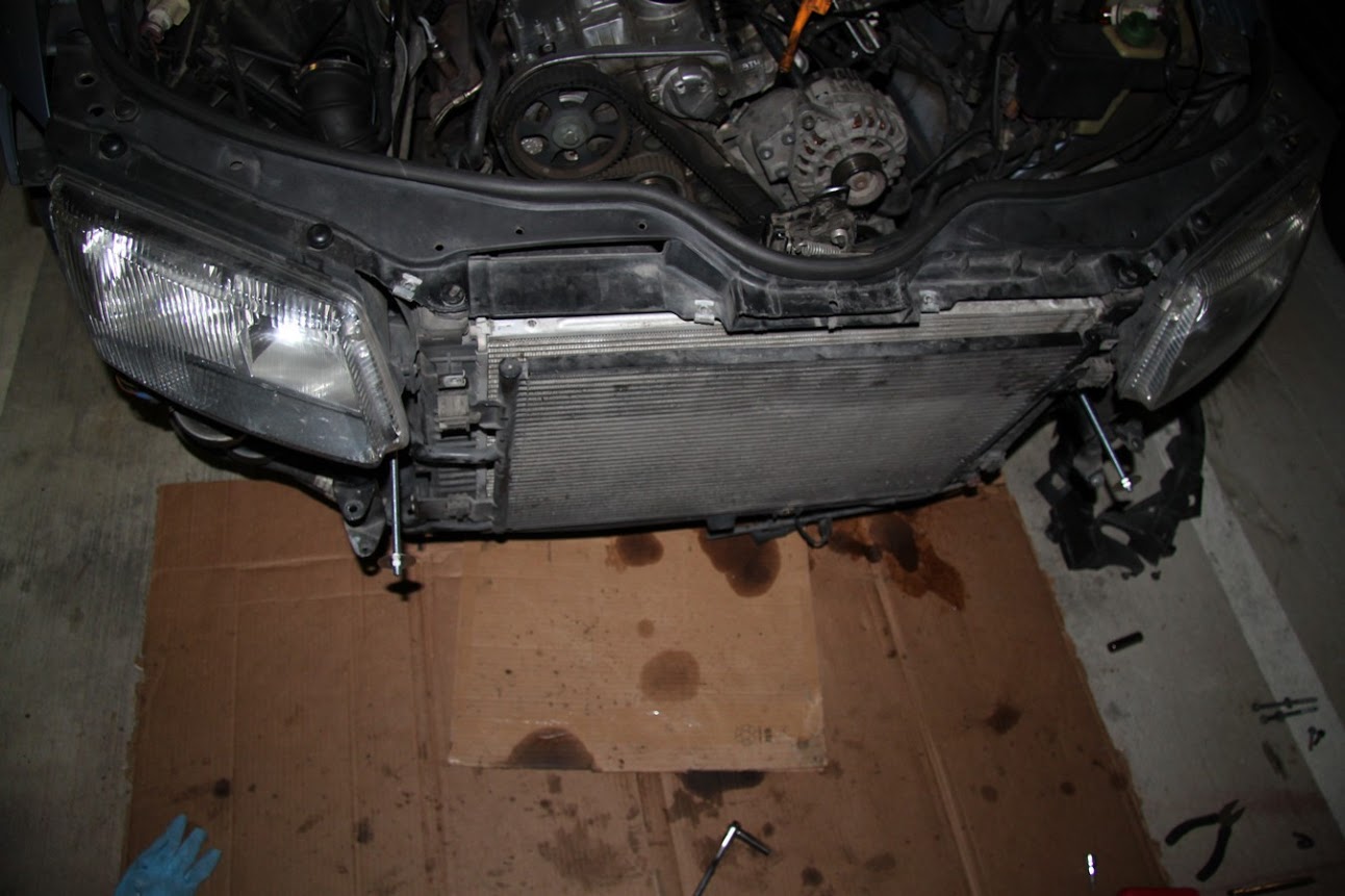

2. Снимаем бампер и выдвигаем морду в сервисное положение. Я ограничился только бампером, усилительную балку не снимал, по началу.

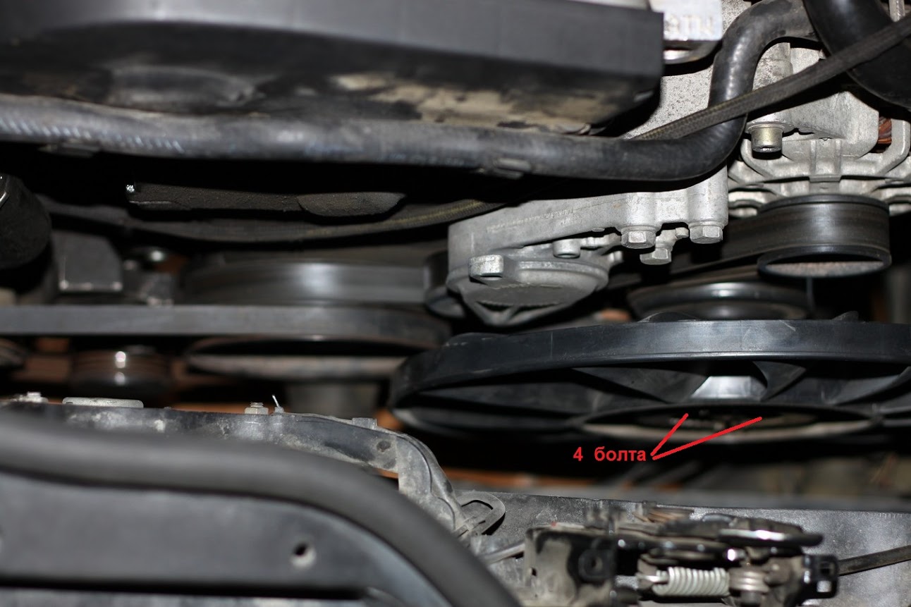

5. Снимаем пропеллер. (3627, 3634)
6. Отжимаем натяжитель ремня кондея и сам ремень. (3627, 3634)
7. Снимаем натижитель ремня генератора и сам ремень. (3627, 3634)

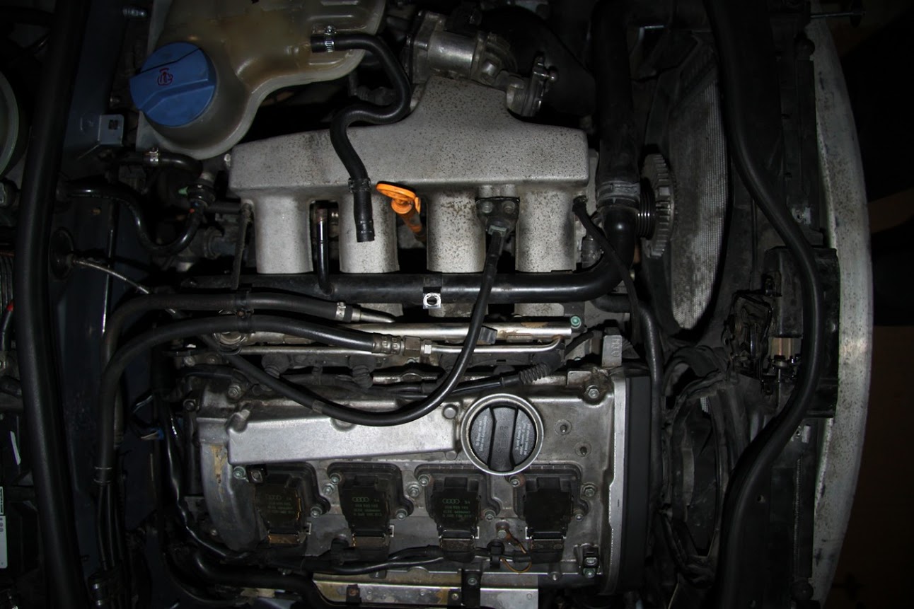

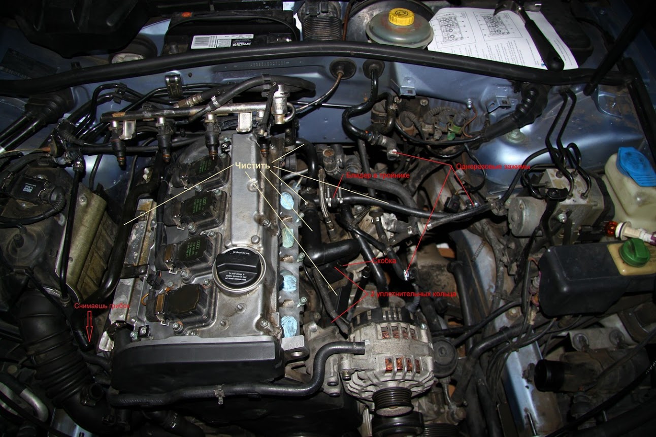

8. Снимаем расширительный бочек, и металическую трубку (над впускным коллектором).
Трубка крепиться 2 болтами к фланцу на которой датчик ОЖ и 1 болтом к коллектору (3631)
3631

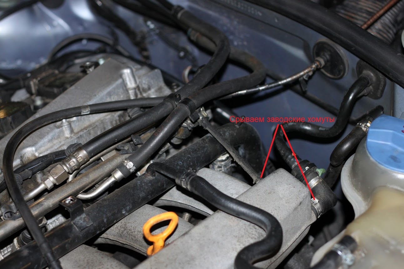

9. Срываем 2 маленьких заводских хомута от шланжиков в оплетке и отсоединяем их (3621)
3621
10. Снимаем топливную линию: отсоединяем фишку с ДПКВ, открутили 2 болта от впускного коллектора, аккуратно вытаскивается вместе с форсунками и откладываем в сторону (3631)
11. Отсоединяем воздуховод от дросселя и от интеркулера
12. Отсоединяем 2 фишки от дросселя, снимаем тросик педали газа и отводим его в сторону, отсоединяем тягу от груши круиза
13. Срываем заводских хамута от шлангов гидрача и вкг, отсоединяем их от коллектора (3621)
14. Окручиваем болт усилительной балки от коллектора (болт прямо под дросселем)

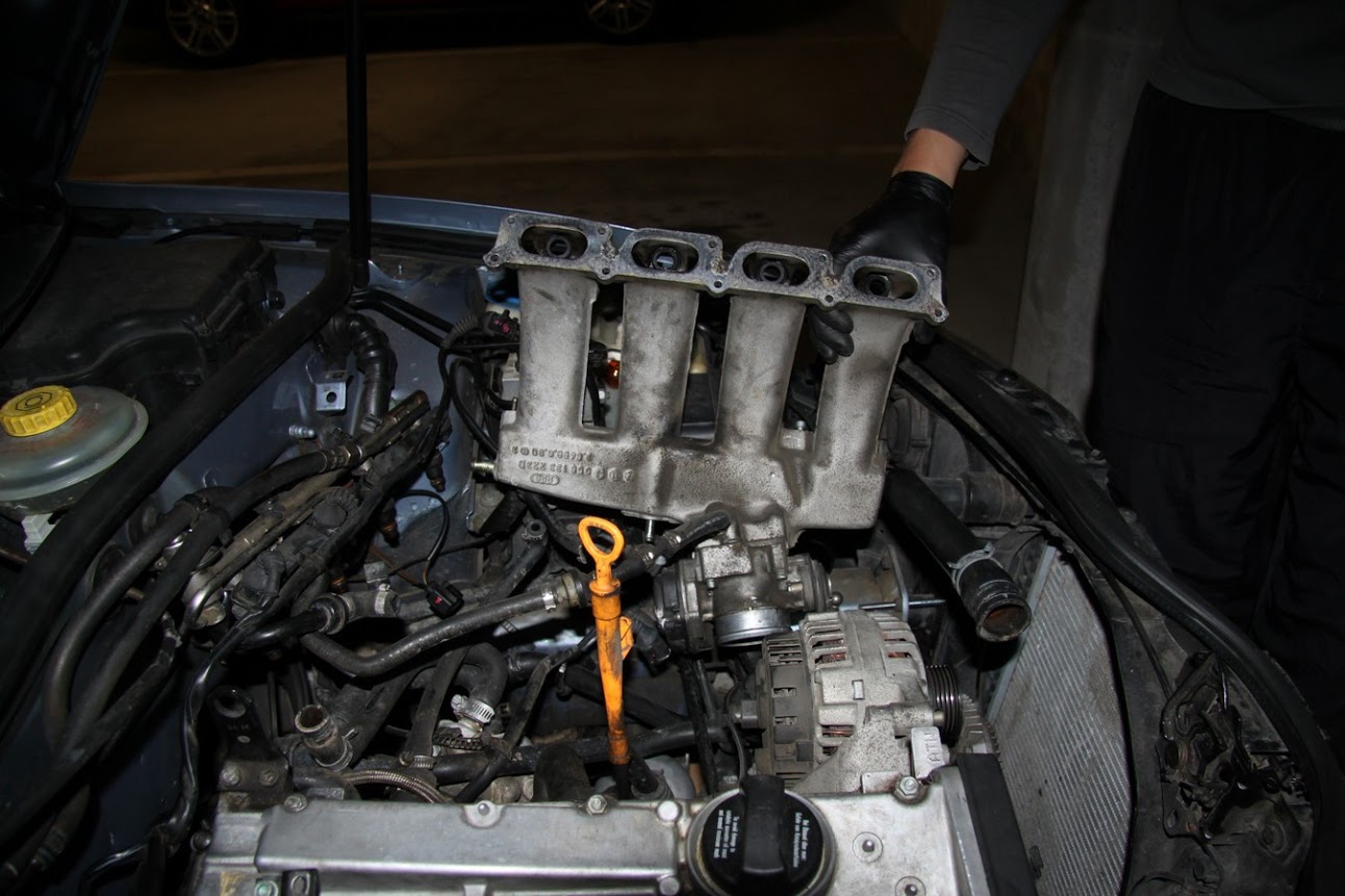

15. Откручиваем 2 гайки и 8 болтов от впускного коллектора и аккуратно снимаем его. Закладываем впускные колодцы тряпками чтобы не попала грязь. (3637)
3637
16. Отсоединяем грибок от металической трубки вкг и от впускного
17. Отсоединяем металическую трубку ВКГ от тройника и снимаем ее

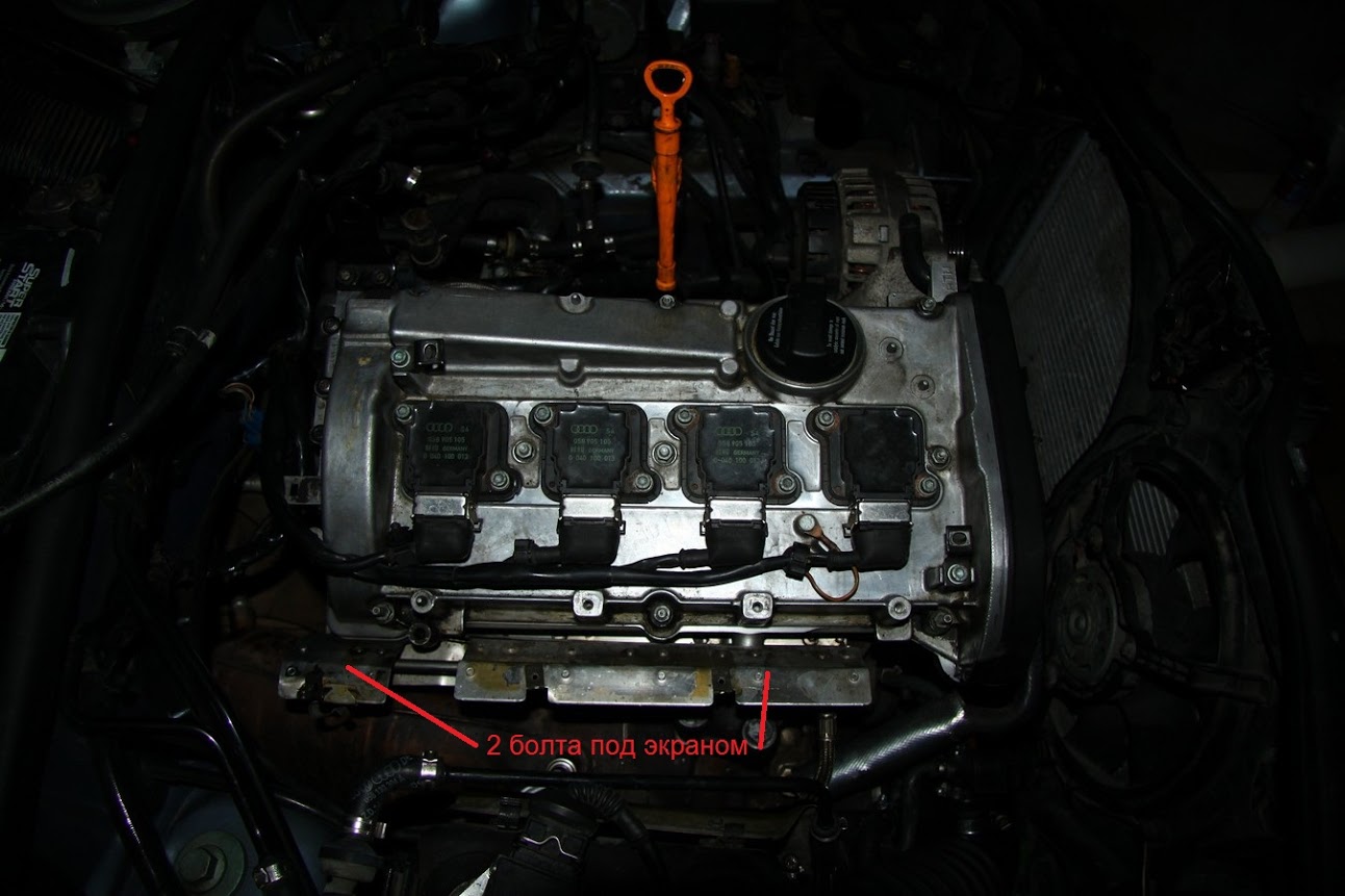

18. Снимаем экран. (3713)

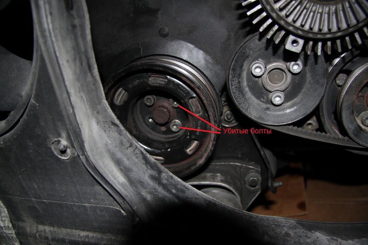

22. Снимаем шкиф – за ним будут 2 болта которые держат нижную защиту грм

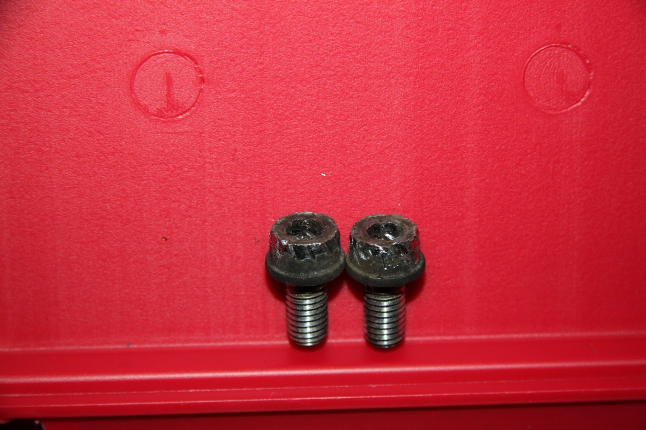

23. Вот здесь меня ожидала засада: шкиф крепиться 4 болтами под хекс биту. Эти болты рекомендуется менять при снятии.
Предыдущий хозяин это не сделал + затянул их слишком сильно и сильно раздолбал.
По итогу 2 болта скрутил 2 безнадежно слизал. Из вариантов было: попробовать экстрактором или срезать. ‘Нормально’ добраться до них было очень тяжело, пришлось продолжить разбирать морду
24. Снимаем укрепительную балку (3648)
3648
25. Снимаем пластиковую защиту под фарами

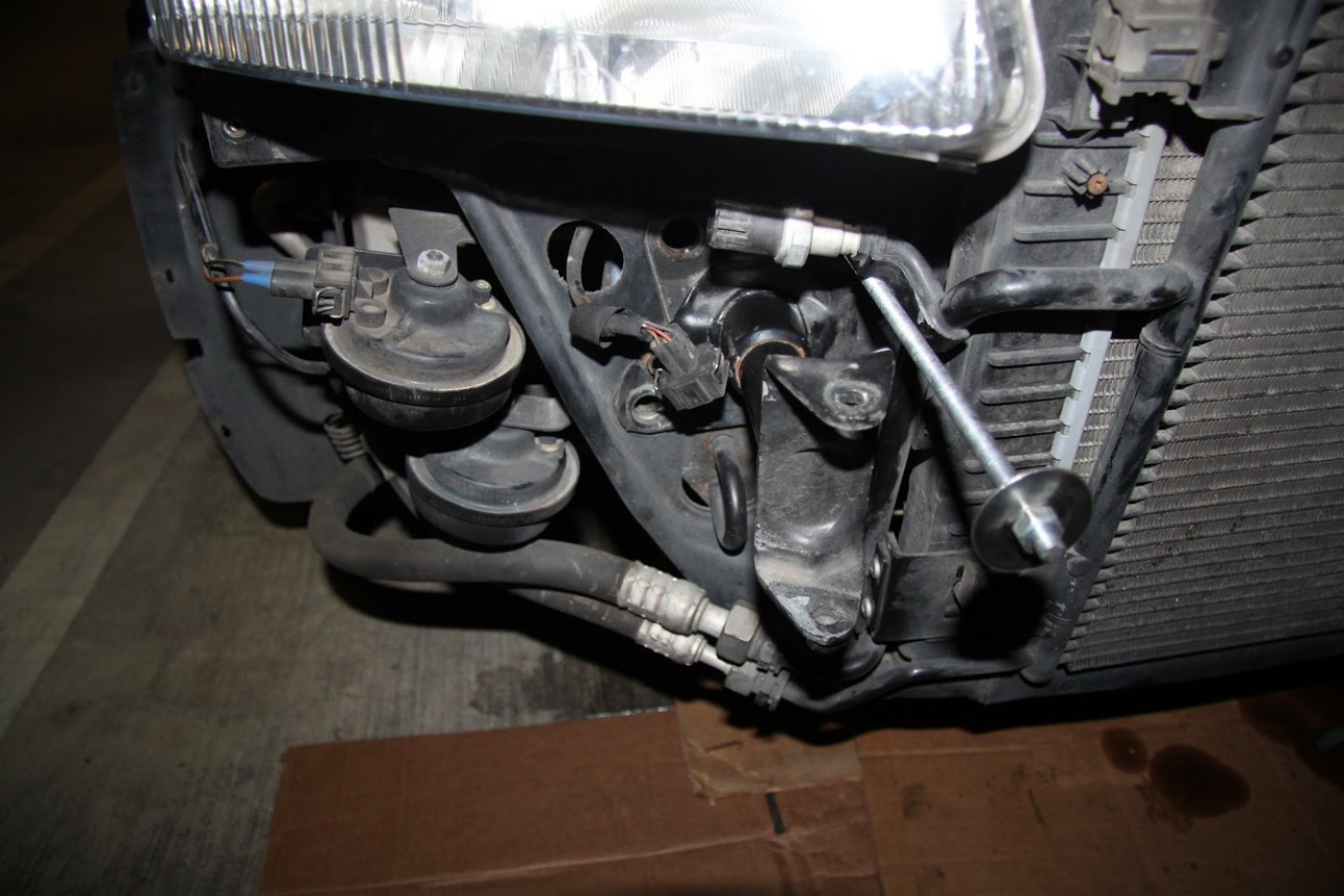

26. Отсоединяем фишку от радиатора кондея. Патрубки от кондея не снимаем ! (3649)
3649
27. Откручиваем охладительтельную трубку гидрача от радиатора (2 болта) и свешиваем ее вниз (3650)
3650
28. Снимаем верхний патрубок от радиатора, снимаем фишку от радиатора снизу и нижний патрубок. Патрубки крепяться скобками. Стягиваются не легко. (3651)
29. Снимаем скобки которые дрежат радиатор кондея: по 2 болта с каждой стороны, прикручиваются к радиатору ож (3650)
3651

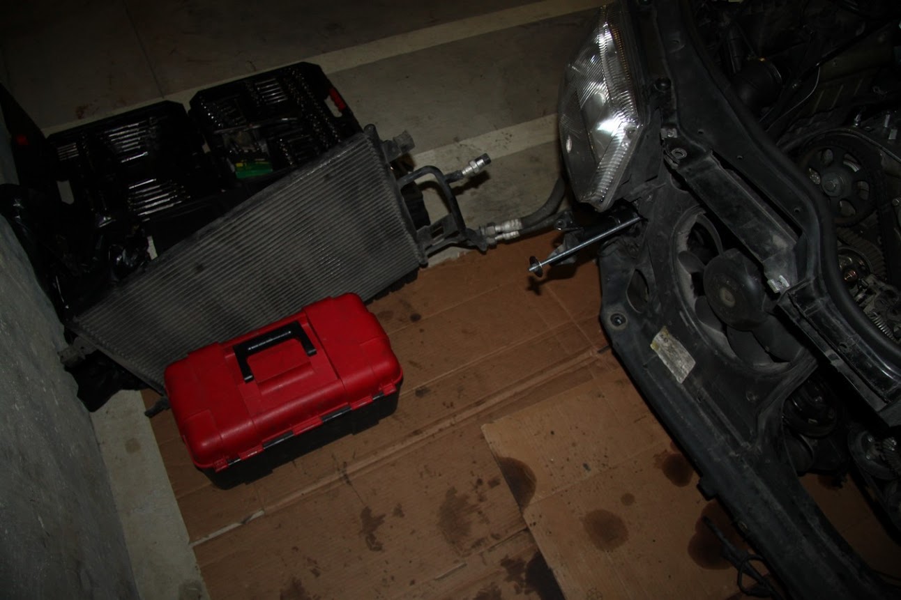

30. Вытаскиваем радиатор кондея и аккуратно отставляем в сторону (3652)
3652
31. Достаем 2 пластиковые фишки сверху радиатора ож и вытаскиваем его
32. 2 болта которые сорвались – (3654)
3654
33. Забиваем головку экстрактора на болт и пытаемся выкрутить его. Честно говоря не надеялся на этот способ, НО болты удачно были выкручены! (3657)

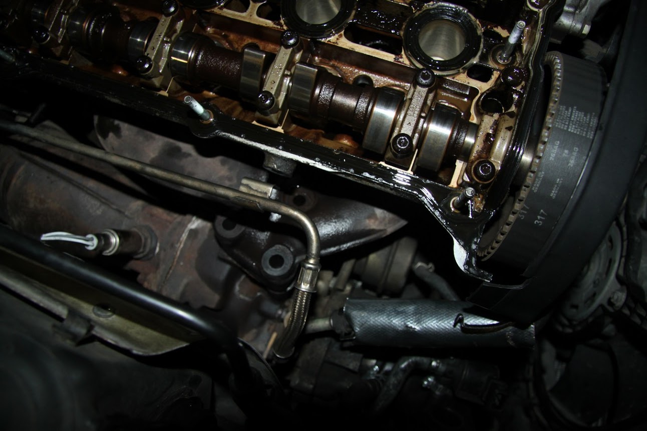

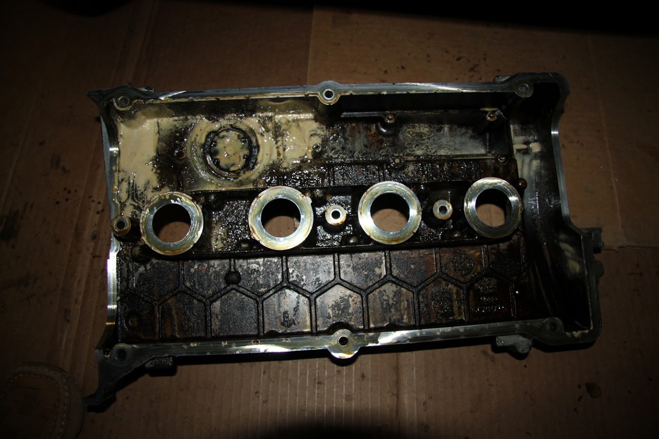

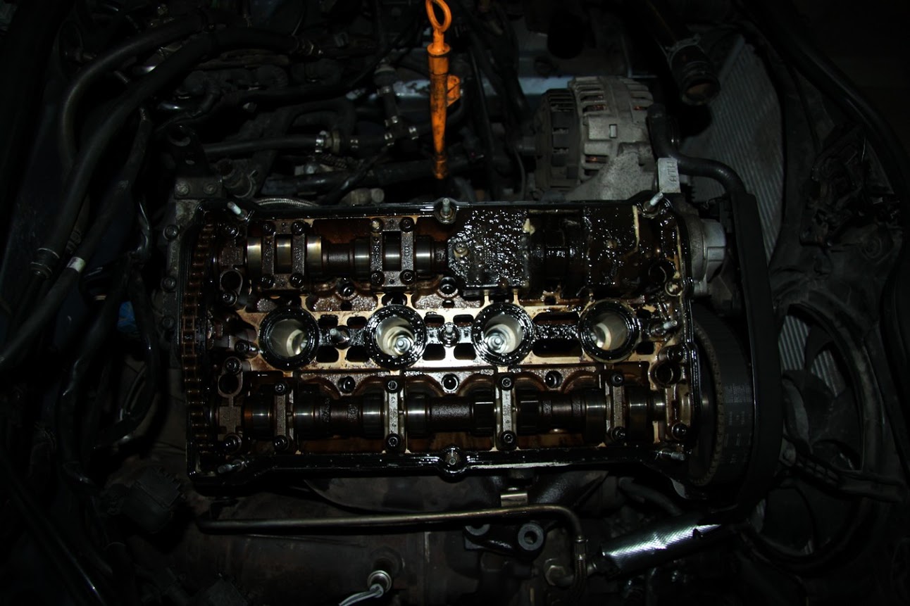

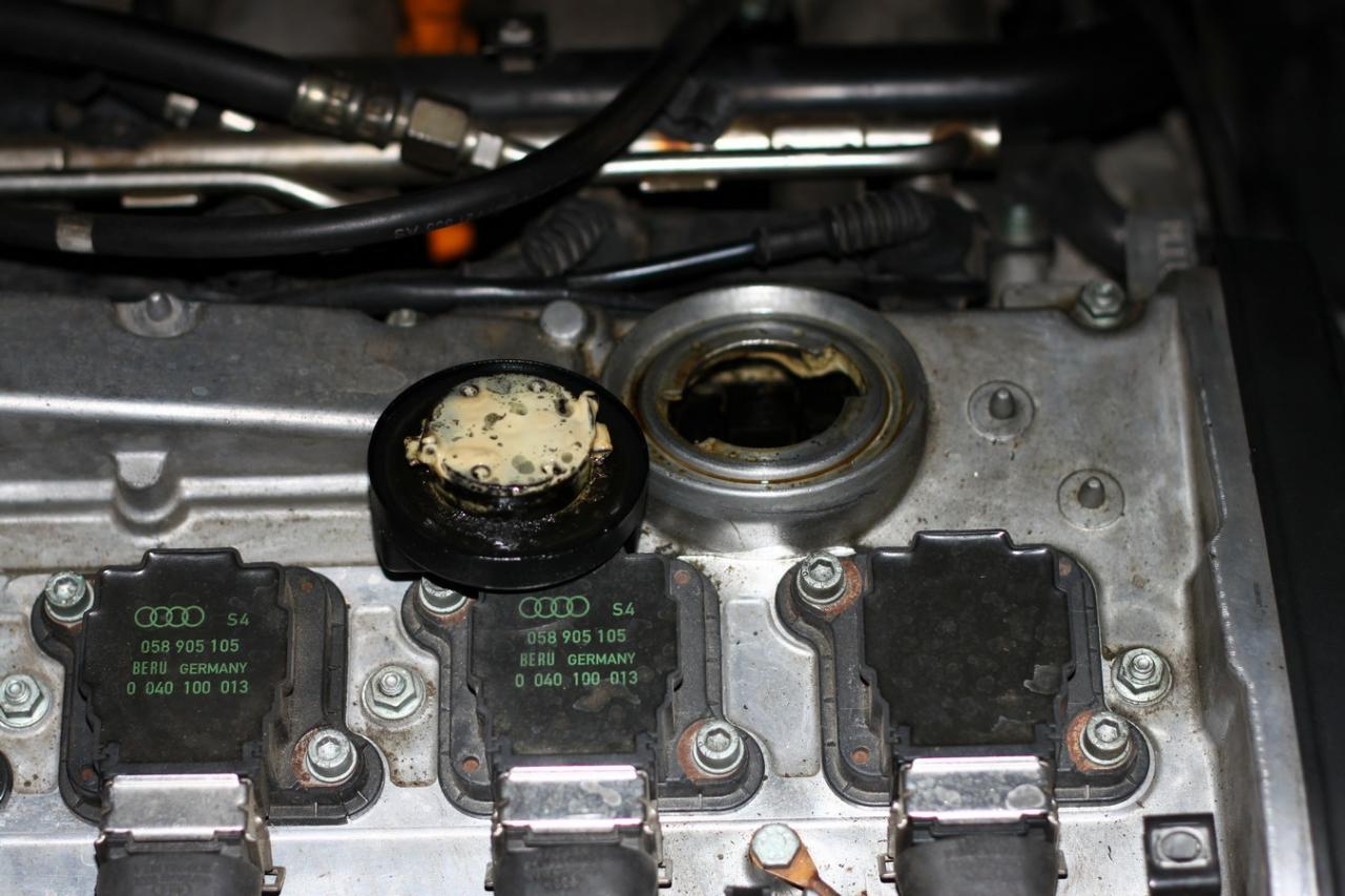

38. Выкручиваем 9 гаек которе держат клапанную крышку и снимаем ее. Снимаем страрые прокладки. То что я увидел не порадовало3640, 3642

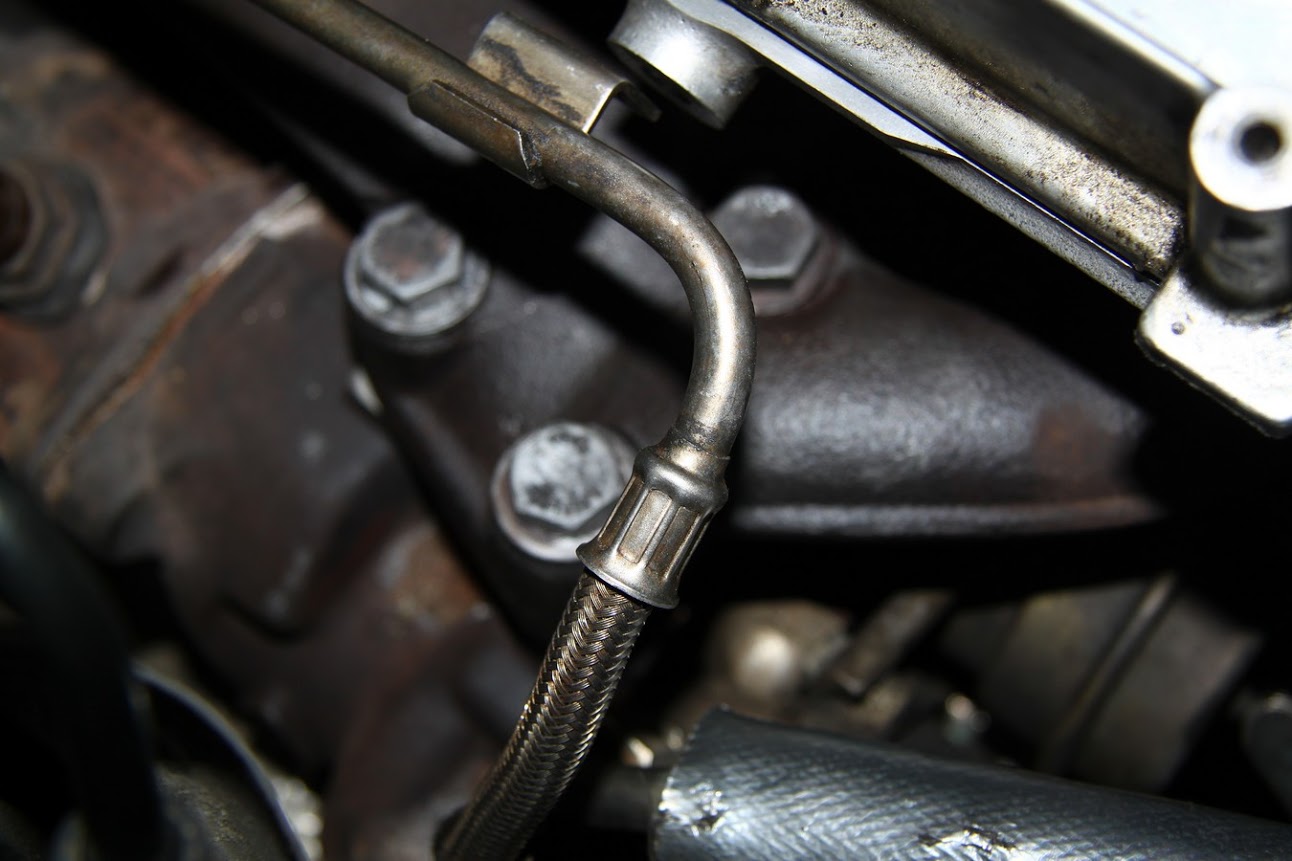

Я откручивал его от турбины, мне было удобнее – всего 3 болта (3641), на форуме читал что некоторые успешно ломали эти болты, по-этому как повезет.
Можно попробовать скрутить гайки с гбц которе держат выпуск, но их там реально много и тяжело подлезть. Я их скручивал после того как снял гбц

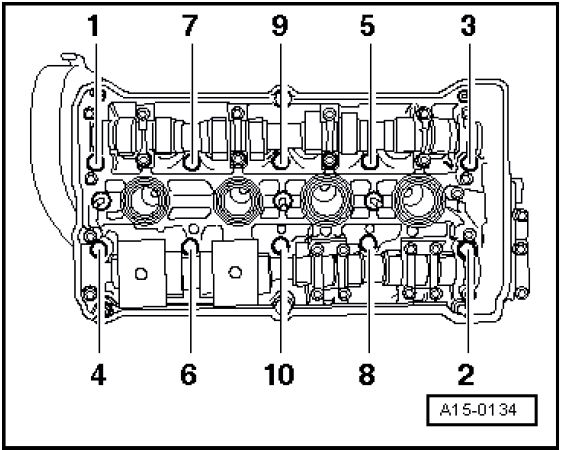

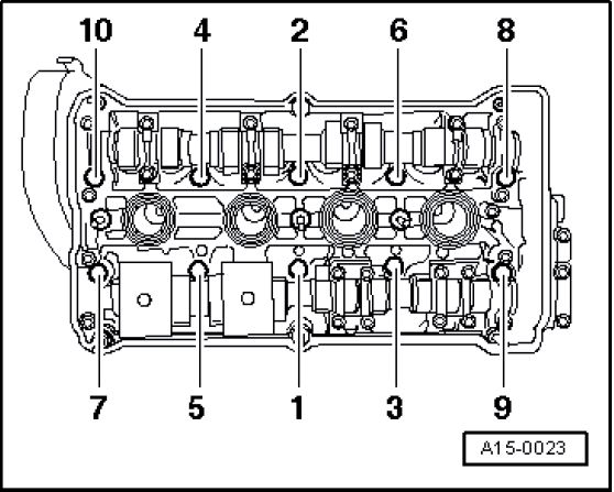

41. Выкручиваем 10 болтов гбц. Выкручиваем строго по схеме!!! (a15-0134)

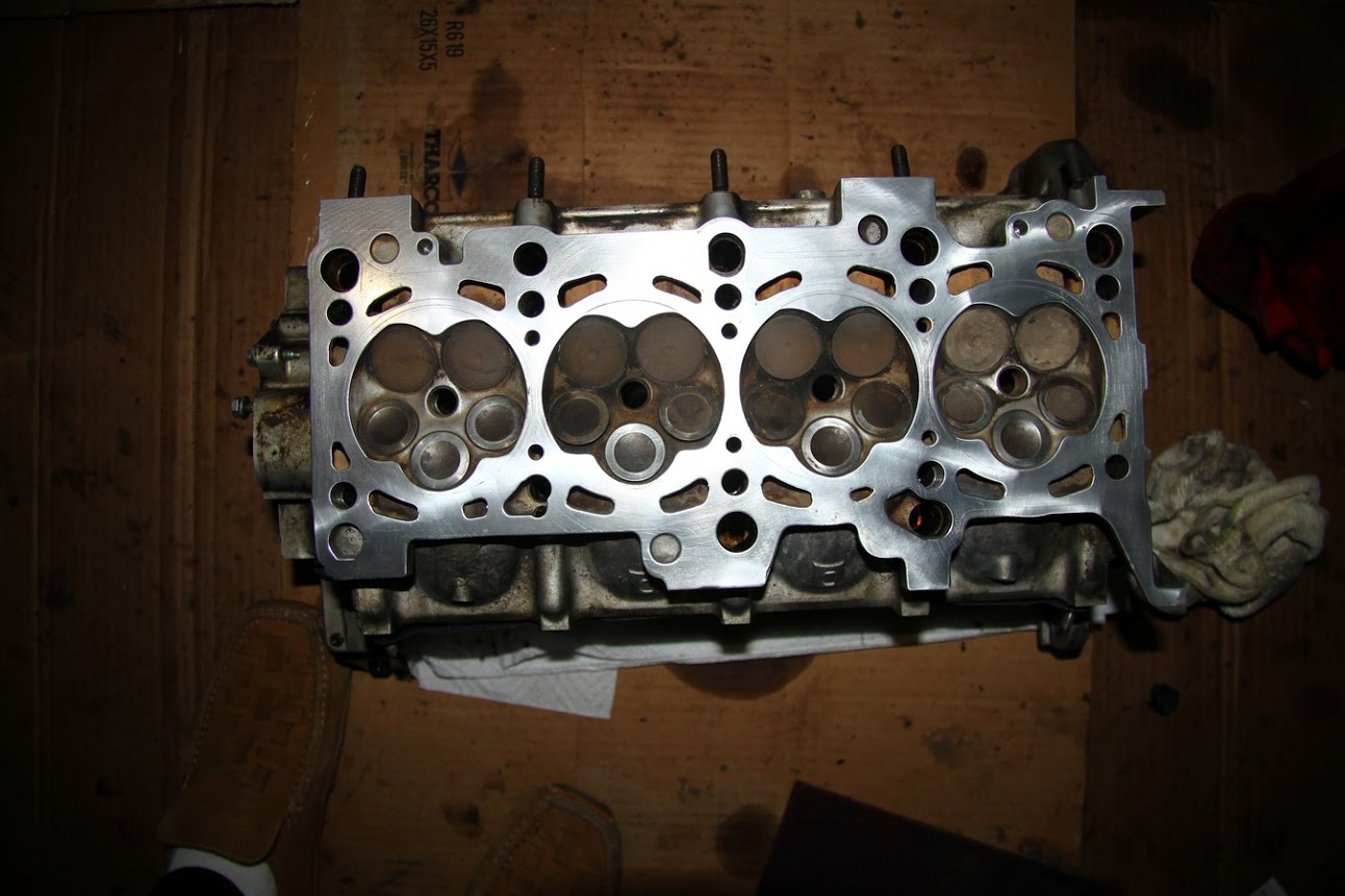

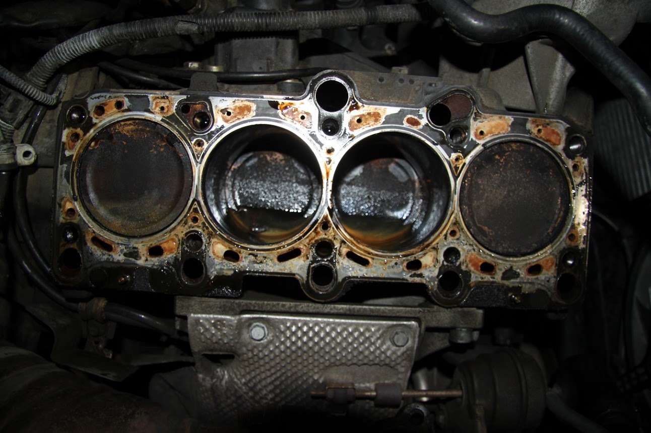

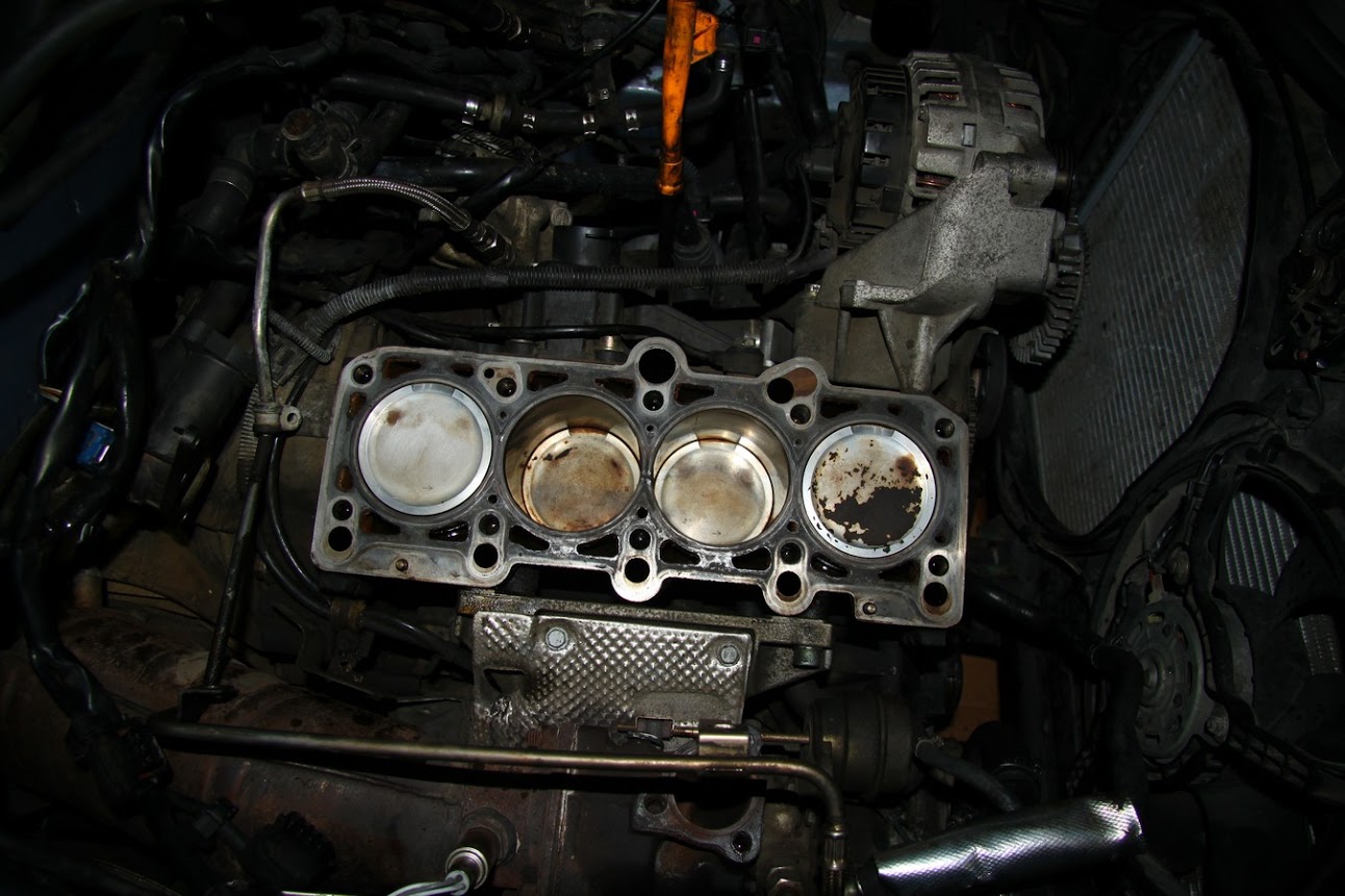

43. Вид расстроил сильно. 2 цилиндра в воде. (3675)
3675
44. Аккуратно снимаем прокладку гбц и изучаем ее на предмет деффектов

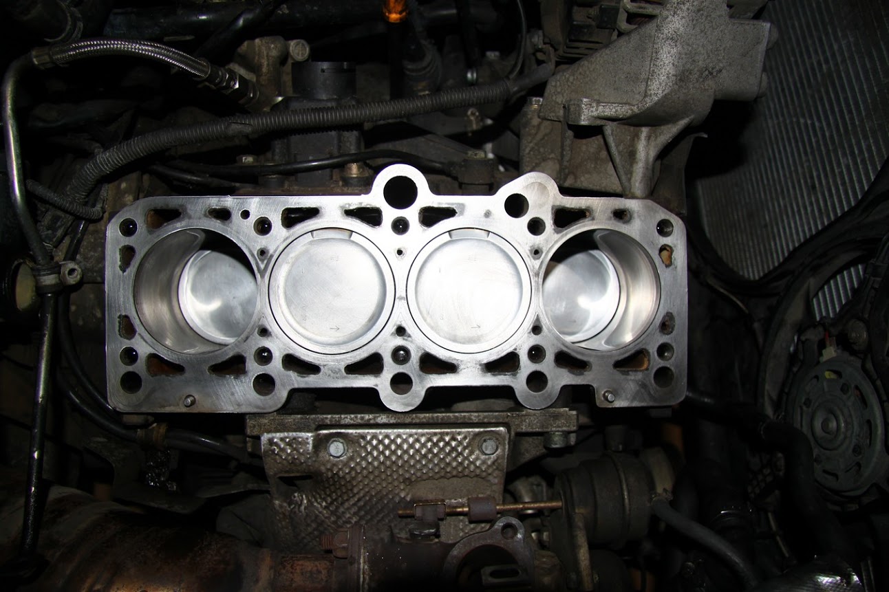

46. Начинаем чистить (3686)
3686
47. Из моего опыта – карбклинер не сильно помог, хорошо убрал масло и ржавчину ... но нагар плохо поддавался (возможно клинер был не сильно реактивный). (3682).
А вот очиститель тормозов гораздо лучше сработал + немного полирнули наждачкой 3000. (3688), (3695).
Если дальше делать по правильному (я не делал) гбц надо отвезти зашлифовать и опрессовать.
Прокладка выравнивает конечно поверхность, но оооочень незначительно.

51. Высушиваем отверстия болтов гбц! Ставим аккуратно новую прокладку гбц, она хорошо выравнивается сервисными отверстими
52. Ставим гбц и закручиваем болты. Опять строго по схеме и моменту!!! (a15-0023)
– Pre-tighten all the bolts to 40 Nm.
– Then tighten all the bolts to 60 Nm.
– Tighten all bolts 90° (1/4) additional turn using a ratchet
– Afterwards, tighten all bolts again 90° (1/4) further
