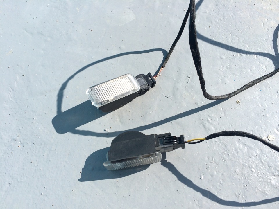

Взял на разборке пару штатных плафонов подсветки в дверях (3B0 947 415 B) с разъемами (893 971 632) и проводами (000 979 021 E).

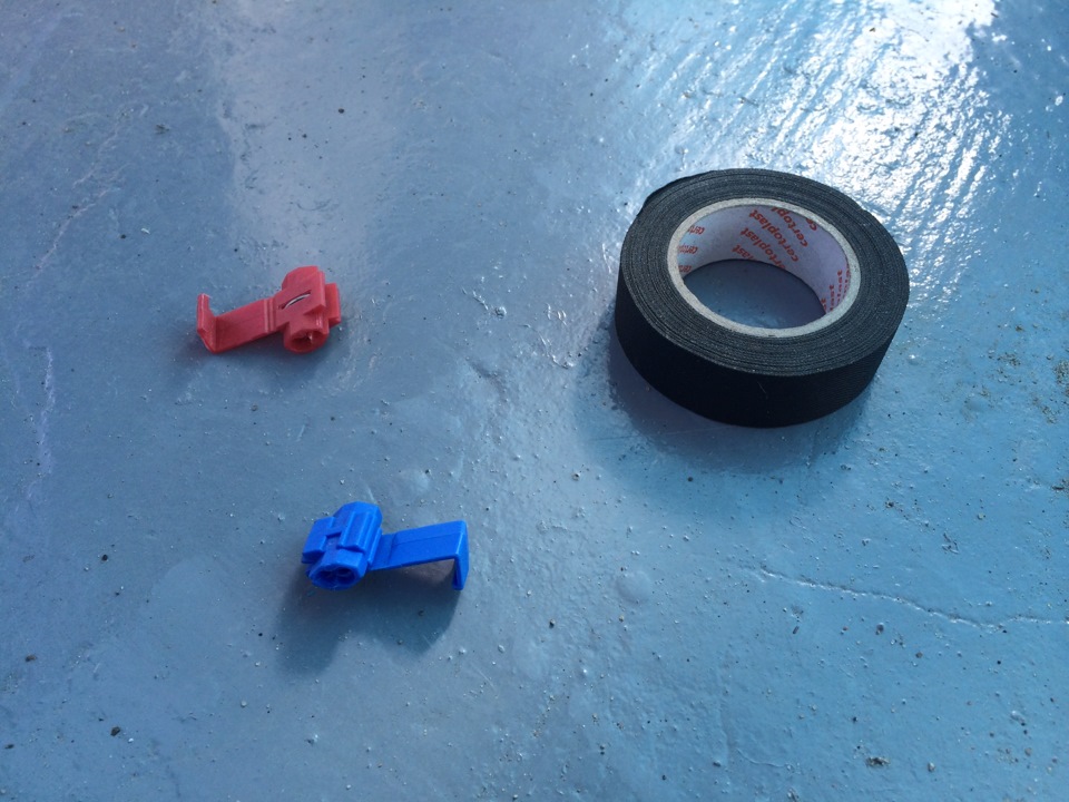

Специальные коннекторы что бы не кромсать проводку и тряпичную изоленту.

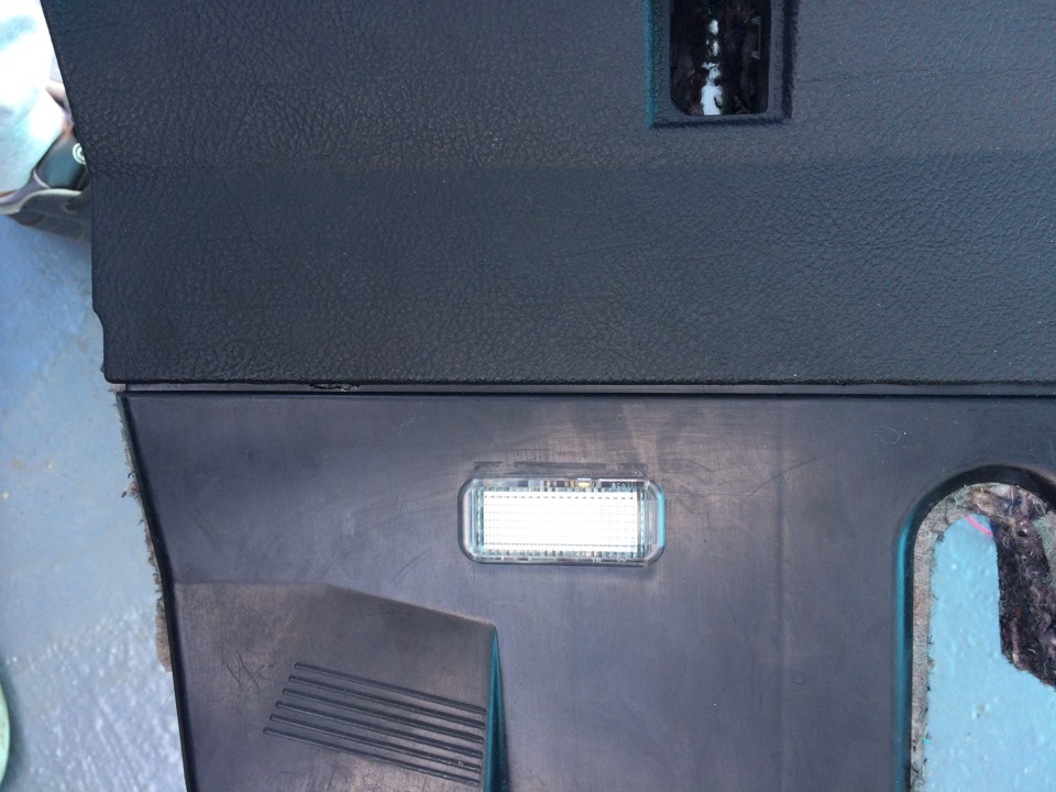

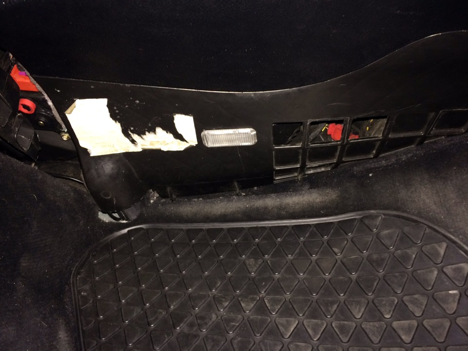

Для установки с водительской стороны нужно снять нижнюю часть консоли.
Там есть специальное место для установки плафона, туда его и ставим.

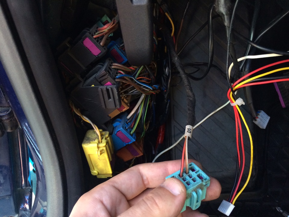

Для подключения нужно снять слева накладку там где ручка открывания капота.
Там будет группа контактов в котором нам нужен голубенький разъем.
Расположен он в верхнем ряду справа.
Это плюс и минус которые идут к центральному плафону, к ним подключаемся соблюдая полярность.
Таким образом подсветка будет включатся и гаснуть вместе с основным плафоном.

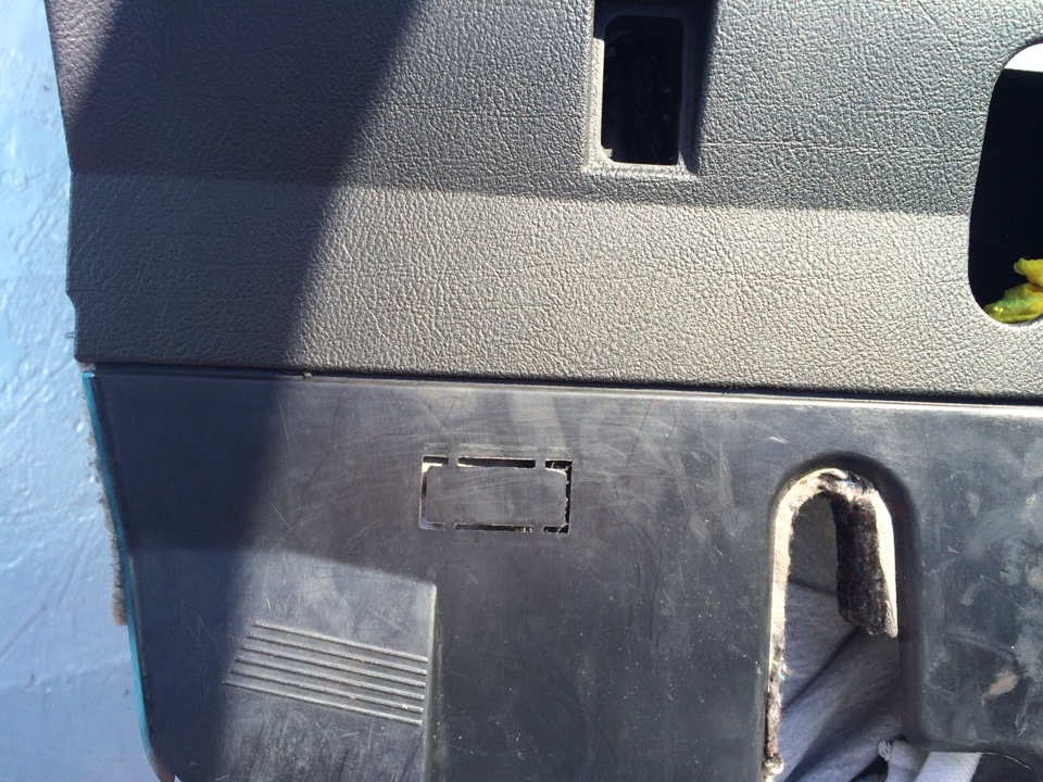

Далее устанавливаем плафон для пассажира, для этого нужно снять бардачок.
Там специального посадочного места нет, по этому просто вырезал в удобном месте отверстие и поставил плафон.
Подключил к тому же разъему что и водительский.
Изолируем, собираем всё обратно и радуемся результату.
Главное не путать полярность и аккуратно всё разбирать собирать так как пластик хрупкий.

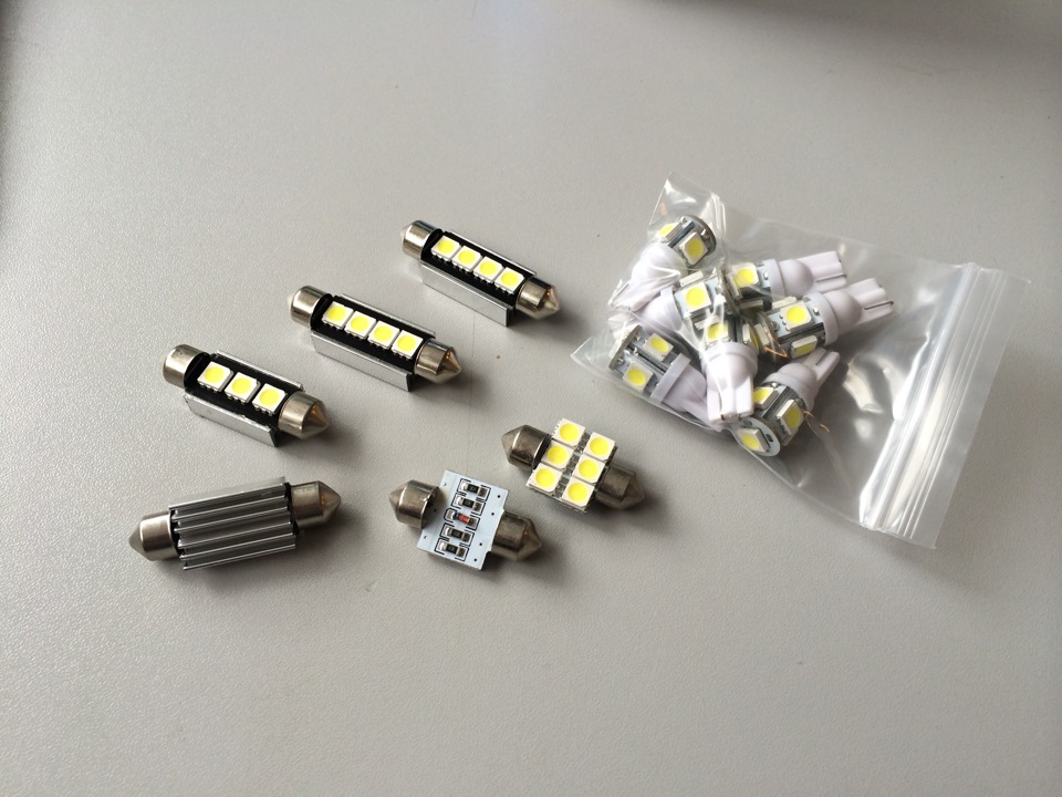

Для того что бы это дело светило еще лучше, решил всю подсветку салона заменить на светодиодные лампы.
Заказал на eBay некий специальный кит для Пассата.
Он с сопротивлением, что бы всё включалось и гасло правильно.
Большинство лампочек там было, но пришлось некоторые докупить отдельно.
Для замены потребовались Led лампы:
4 шт плафоны подсветки в дверях
1 шт плафон подсветки багажника
2 шт плафоны подсветки задних пассажиров
2 шт плафоны подсветки под козырьком
1 шт плафон в бардачке
3 шт центральный плафон
2 шт плафоны подсветки пространства для ног (установленные)
2 шт подсветка номерного знака (тоже решил заменить)
Всё работает отлично, света более чем достаточно.
