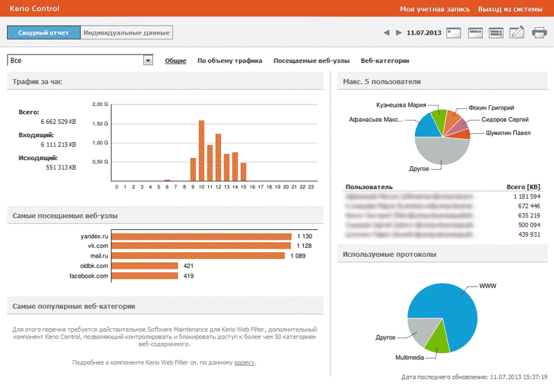

    Не пишет а читает. Думаешь, тяжело дать доступ к какой-то тулзе типа керио, которая умеет рисовать картинки из коробки? и потом рассказать, кто за каким компом сидит?
    нужно устанавливать спец проги на все или на ту машину, которая должна быть отсмотрена. вывод, ищи сторонние программы на компе
    Если мониторится только интернеттрафик - то ничего ставить не надо. См. картинку выше.

    Анализа активности в интернете - достаточно.
    Ну если чел зашел в онлайн библиотеку и открыл страницу с книжкой и больше активности нет, то что он делает с вероятностью 99%? Правильно, читает эту книжку.
    А если он читает фишку или удафф - то там постоянно трафик генерится и это видно, что он тоже не работает нифига.
    И поверь те кто имеет доступ к логам посещенных страниц - не верит в людей.
