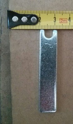

    Ну и напоследок, может кто-нибудь подкинет эскизы с размерами чеки и ключа? (особенно интересует расстояние между отверстиями на эксцентрике и их диаметр)

    размерами чеки
    полоска метала 1,5-2 мм толщиной, 8-9 мм шириной, пусть будет 50мм длиной, с пропилом под проточку штока демфера, с одного торца
    Golf Аватар для urok1940
    03.11.2011
    г. Москва
    811
    Получено: 36
    Отправлено: 7
    Во-во. Спасибо. А какое расстояние между центрами отверстий эксцентрика на ролике и их диаметр? Хочу ключик замутить.
    passat 1.8T AWT МКПП, дилерский, 2003г., серый металлик wvwzzz3bz3p054804
    12.09.2013
    Санька :) Украина
    4,523
    Получено: 1,875
    Отправлено: 2,494
    Вот этого не скажу, я сьемником для стопорных колец спользовался.
