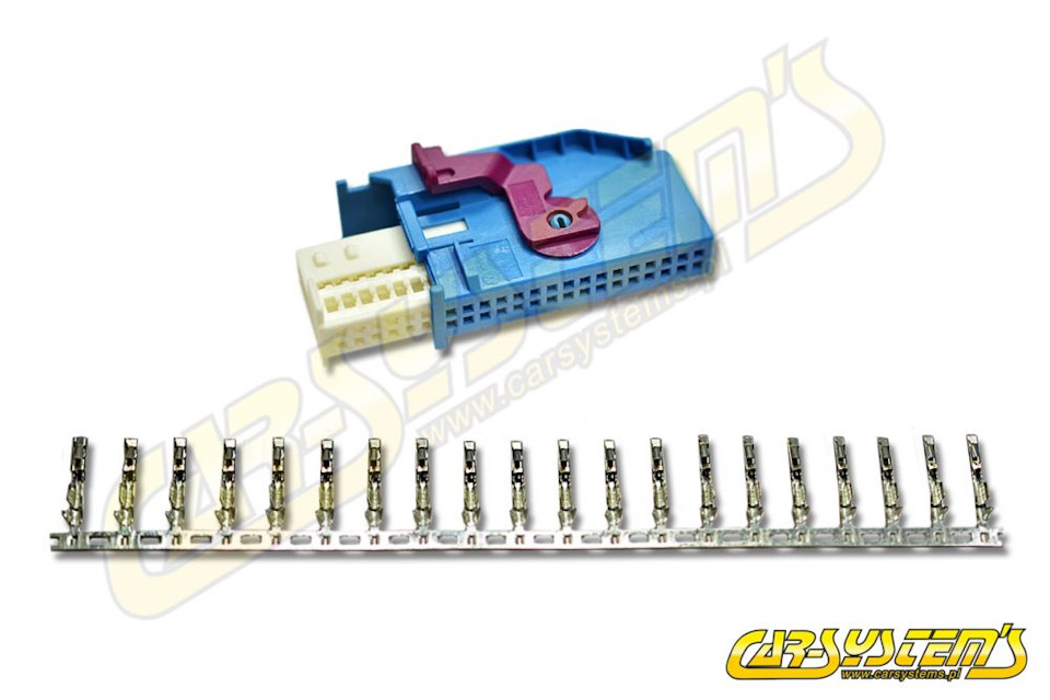

    а) разъем для приборной панели, синий 32пин — 1J0 972 977 D/8L0 972 977 D
    б) пины для разъема — 000979009E — 4шт
    Для второго варианта:
    б) разъем для блока Gateway (J533) — 8E0 972 420
    в) пины для разъема — 000979009E — 13шт
    г) диагностический разъем (мама/ответная часть) OBDII — 3A0 972 695

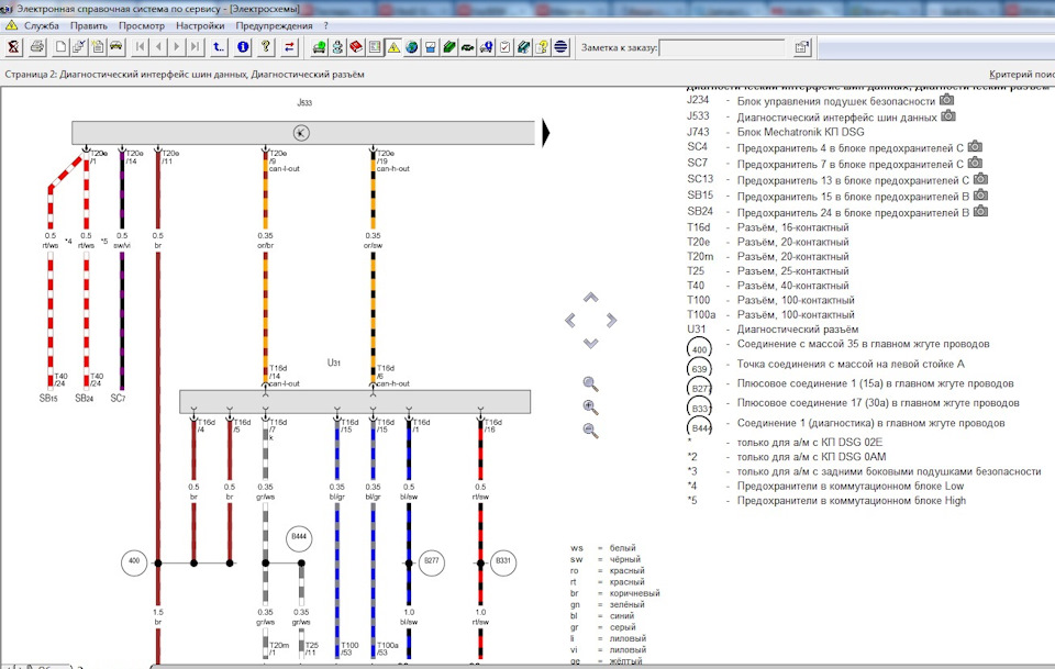

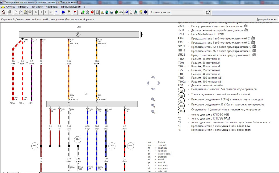

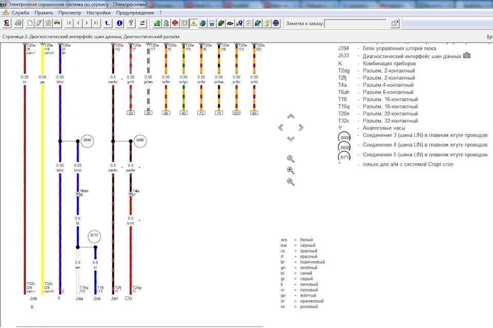

    Кому нравятся схемы читать, велком
    elsa1
    elsa2
    elsa3

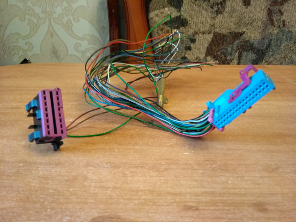

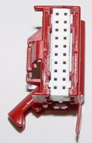

    Разъем для приборки подходит от В5-го Passata и соплеменников + разъем OBDII — можно купить на разборке
    Что я и сделал.
    Эти я купил на разборке:
    диагностический и от приборки, попросил чтоб хвосты оставили как можно длиннее

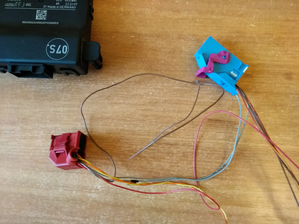

    а эти косы собирал для подключения с гейтом:
    Но так как гейт еще старенький с буквой С на конце, то приборку я не смог увидеть через диагностику
    Нужен блок посвежее

    AWAS, уже поправил. Подсключал с гейтом, но С прошитый до 48 версии с белой не захотел
