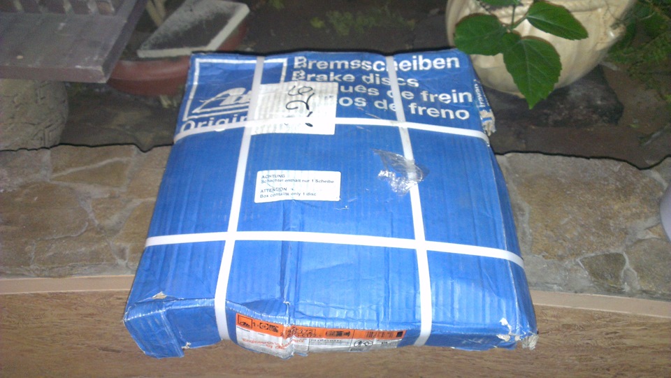

После чего я зашел в интернет магазин, в поисках нужных мне дисков.
Нашел, выбрал и заказал.
Единственное что смутила стоимость дисков, по 30$ за штуку. 4B0 615 301C.
Но решил попробовать, такое иногда прокатывает.

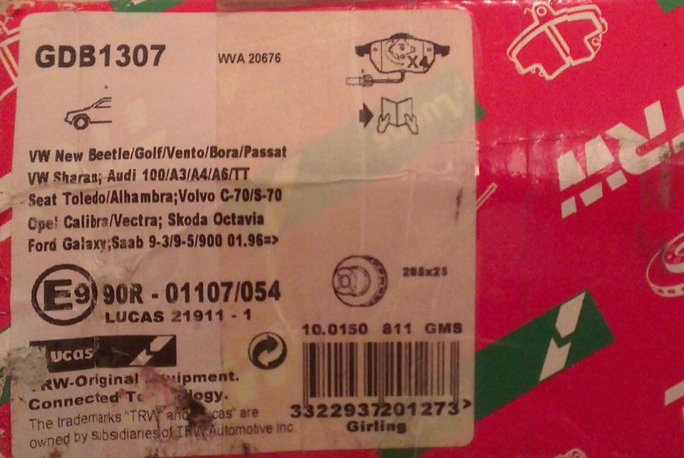

За одно заказал себе новые колодки TRW.
Пришли запчасти.
Я распаковал проверил, все вроде бы нормально.
Забрал.

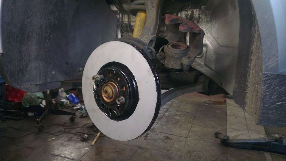

4B0 615 301C
4B0 615 301C
Вес:
Родные 4B0 615 301 B = 7.6 кг
Новые 4B0 615 301C = 9.1 кг
Слева старый 288 мм, справа новый 312 мм
Приехал на сервис ставить…, и не поставил…
Оказывается у меня стоят обычные 288 мм диски, а я, фуцин кучерявый, купил 312 мм.
Начал рыть интернет в чем дело, где я промахнулся.
Оказывается на Пассат ставили диски 312 мм на движки 2.3 и 2.8, и то не на все.
Короче приблуда редкая и только под 16" колесные диски.
Я было расстроился, но узнал, что можно и мне их вкорячить.
У меня то, аж 18"!
Диски я имею в виду.

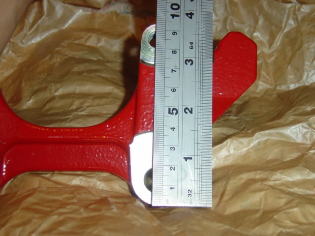

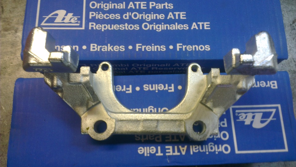

Вот только нужна для этого скоба суппорта под больший диск, а суппорт остается прежний.
Чем дальше суппорт от центра, тем выше тормозная эффективность, так как увеличивается длинна рычага.
Ну или что-то в этом роде.
Я думаю, если немцы так сделали, значит что-то в этом есть.

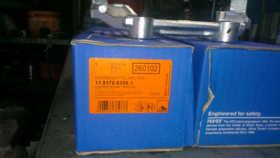

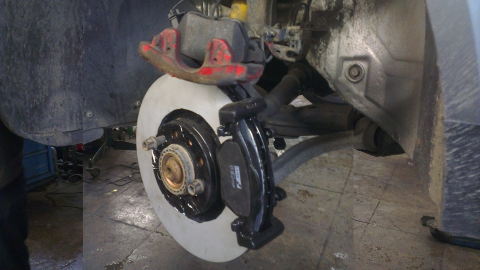

Там про это все написано, вот только под фотографией удлиненной скобы, написан номер 4B0 615 125, а нужен 4B0 615 125 A
Я по дурости и купил 4B0 615 125. (1750р. за штуку)
Приехал на СТО.
Механик начал их ставить, а они короткие.
Что за фигня!
Оказывается это обычные скобы.
Долго и нудно я искал нужные скобы.

И отдельная благодарность CronoS, по его наводке нашел человека, у которого были скобы б/у от Шкоды RS за 3500 р. обе.
Новые в магазине были по 6790 р. за 1 шт. и ждать 2 недели.
Скобы как новенькие, с направляющими и даже покрашенные в черный.

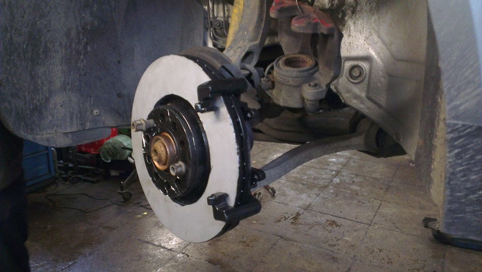

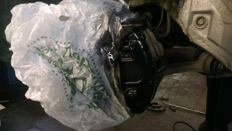

Диски я тоже покрасил термостойкой краской, ну чтоб ржавели меньше и суппорта за одно задул.
Я думаю ненадолго ее хватит, но все же.
Все поставил и поехал обкатывать диски (200 км).
Могу сказать, что тормозить машина стала отлично.
На нажатие педали откликается раньше и тормозит увереннее.
На динамику разгона увеличившийся вес не повлиял.
Короче говоря просто хорошие тормоза.
