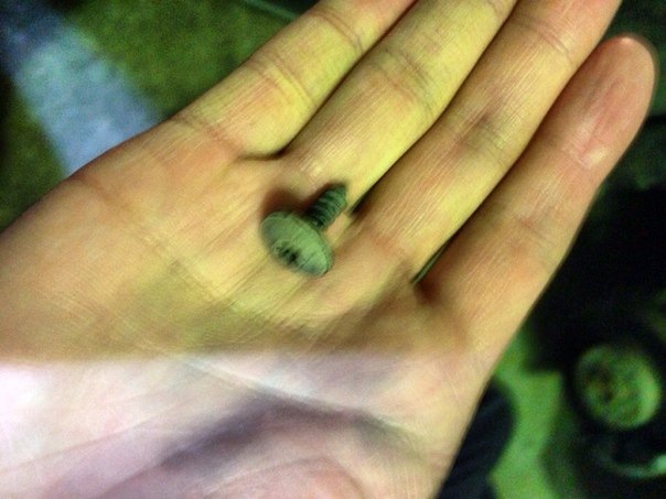

Затем откручиваем саморезы, на которых держится сам локер, он же "черепашка".
Вот такие саморезы, их там штук 8. В том числе внизу к днищу.

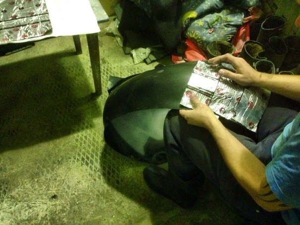

Локер состоит из 2-х частей.
Маленькая, впереди, и большая, полусфера.
Вот маленькая часть.
На фото она уже обклеена шумкой изнутри и прикручена на место.

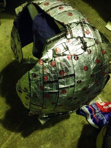

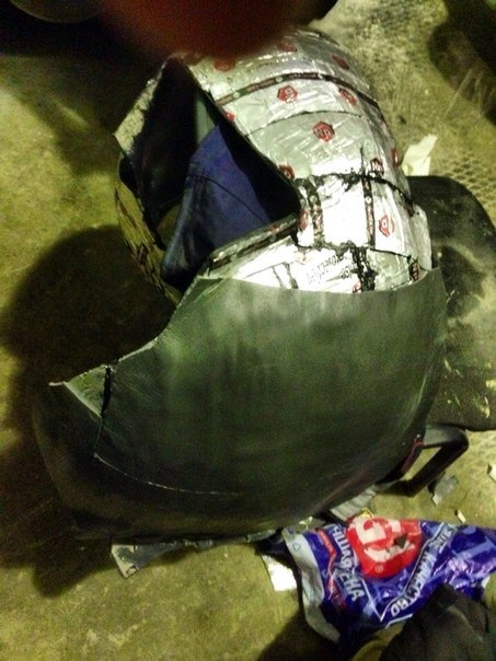

Большую "черепашку" всю снимаем, вытаскиваем наружу и обклеиваем шумо-вибро изоляцией (1й слой), и шумо-тепло изоляцией (2й слой).
Без разницы чем, STP, Шумоff, NP, лишь бы суммарная толщина не привысила 5-6 мм, иначе обратно черепашка не полезет…
Обклеиваем…
Феном (промышленным) желательно подогревать, если есть возможность.
Материал становится эластичнее и лучше клеится.

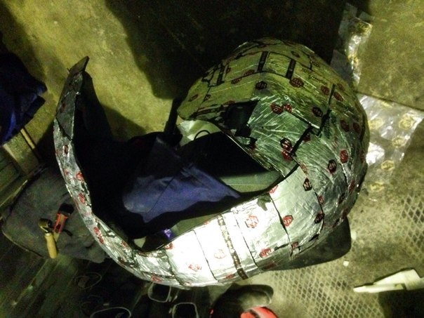

Далее второй слой пошёл, тепло-шумо.
В итоге, каждая арка тяжелеет килограмма на 3-4.
Ставим всё на место и обратно вкручиваем саморезы.
И так 4 раза.
Существенной разницы между передними и задними арками нет.
Разница есть, она чувствуется сразу.
Тише становится процентов на 20-30, даже по крупнозернистому асфальту.

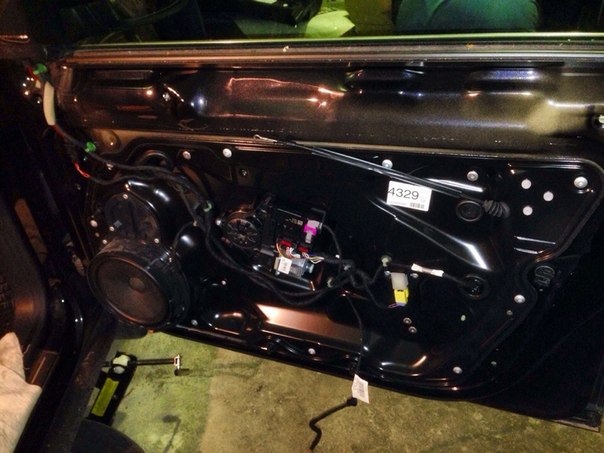

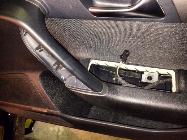

Также наконец разобрали все двери и вставили хром.кольца в рукоятки.
Вот эту хрень снял (боковину ручки, подковыриваем и тянем влево и вниз), а дальше всё как в тумане…
За ней 1 болт типа Torx и можно начинать отрывать клёпки.

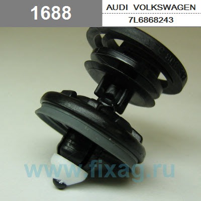

Клёпками, кстати надо запастись (штук 5-10 запасных).
Вот таких
Пользуясь случаем, протёр всё спиртовыми салфетками под обшивкой.
С шумоизоляцией дверей связываться передумал, там и так хорошая.
Незачем утяжелять.
окончательное снятие рукоятки, с обратной стороны

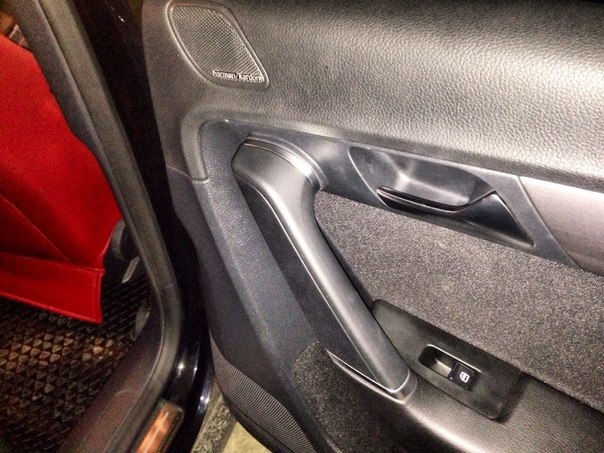

Результат того стоит!
Теперь в салоне много хрома, ярких красок и тихо!

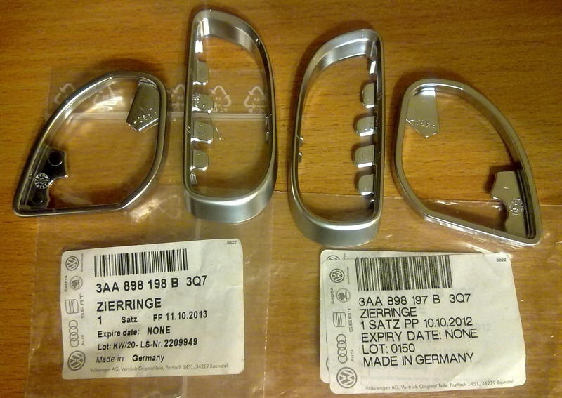

Артикулы колец (комплектов):
3AA8981983Q7 правый передний
3AA8981973Q7 левый передний
3AA898198B3Q7 правый задний
3AA898197B3Q7 левый задний
7L6868243 — клипса обшивки (на всякий случай)
