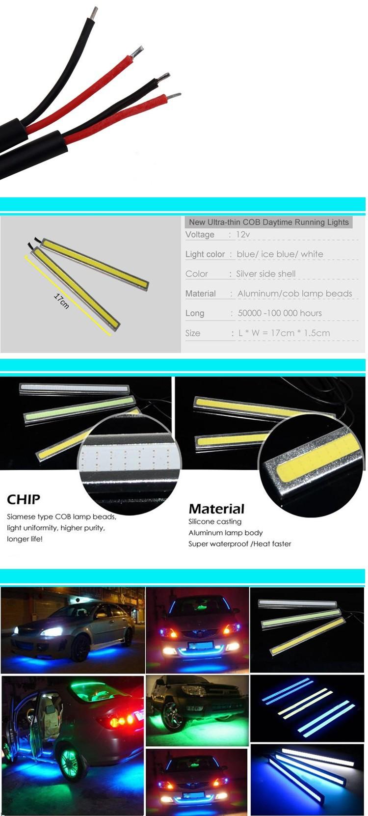

    я себе такую штуку приделал, там двухсторонняя липкая лента, светит как день
    https://ru.aliexpress.com/item/1Pcs-...ryId=200000226

    Подключил две диодные планки как на картинке выше, в параллель от родного разъема освещения, пока в салоне горят потолочные огни - багажник лупит ярко, как только засыпают - в багажнике диоды тлеют, хотя багажник при этом открыт. Защелкиваешь замок багажника - диоды тухнут совсем. Есть мысли? У меня только реле приходит. Если завестись или открыть дверь, чтоб на потолке зажглись огни - багажник оживает в полную силу.

    Это признак плохой изоляции, где-то утечка. Устранить свечение просто - параллельно такой светящейся цепи освещения включить лампу накаливания, резистор или еще какую-нибудь нагрузку с меньшим чем у светодиодов сопротивлением. Сопротивление лампы накаливания намного меньше чем светодиодной и ток утечки уйдет в лампу накаливания, но будет недостаточным чтобы её нагреть до свечения.

    спасибо за ваш ответ, но видимо вы нЕсколько не поняли сути проблемы. Диод полностью тухнет при закрытии замка багажника, тут все чётко.
    Проблема в том, что багажник освещается ярко, только в паре с работающей подсветкой салона. Как только салон тухнет, сдувается и багажник. При этом закрыв крышку багажника диоды полностью тухнут как и подобает.
    добавлено
    опытным путём проверил, в момент притухания диодов в багажнике, напряжение на разъеме составляет 7.6 вольт, если в цепь вернуть лампу накаливания (получается две планки диодов + штатная лампа 5W за раз), то все начинает работать правильно. Видимо нагрузки в виде одних лишь диодов не хватает, и блок комфорта сходит с ума. Буду добавлять резистор в цепь, лампочку конечно же исключу.
