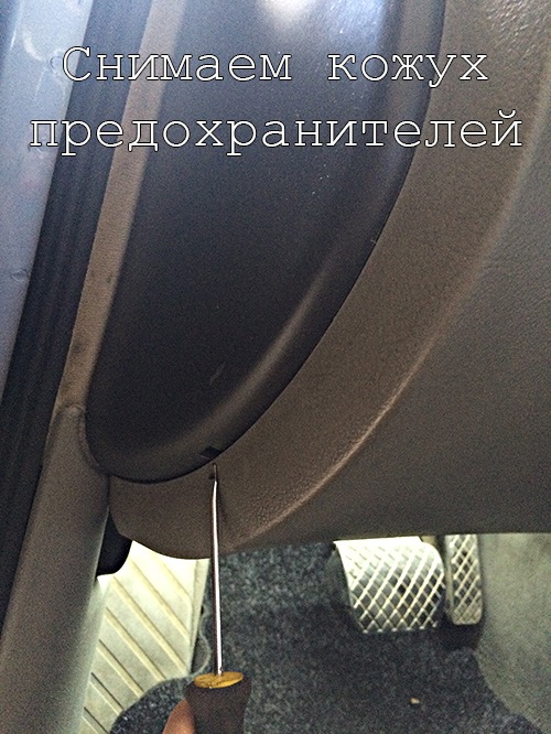

1. Извлекаем предохранитель бензонасоса (15 А) в ячейке № 28.

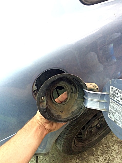

3. Открываем лючок бензобака !

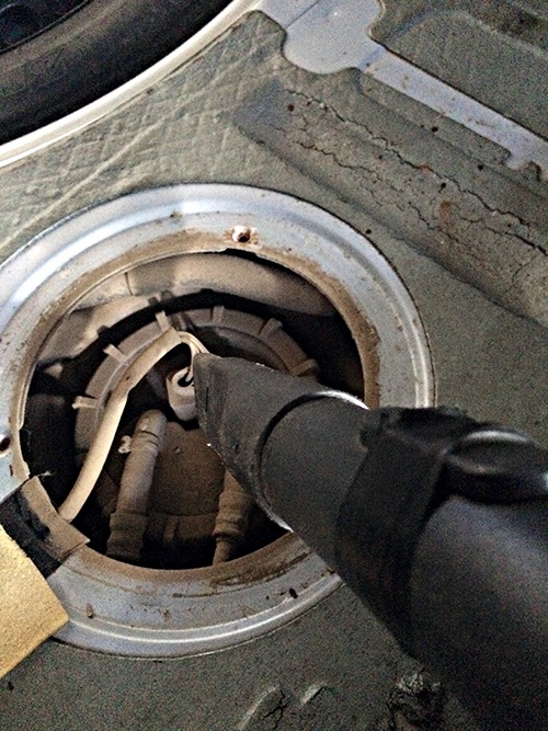

7. Благодаря пылесосу, чистим отсек от мусора и пыли.

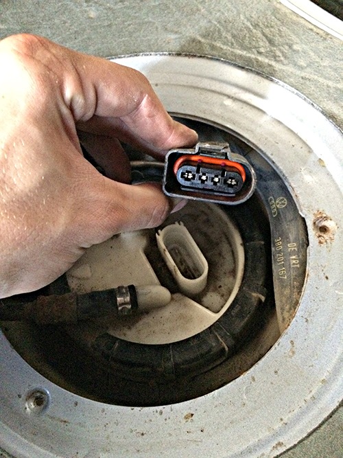

8. Снимаем клемму бензонасоса

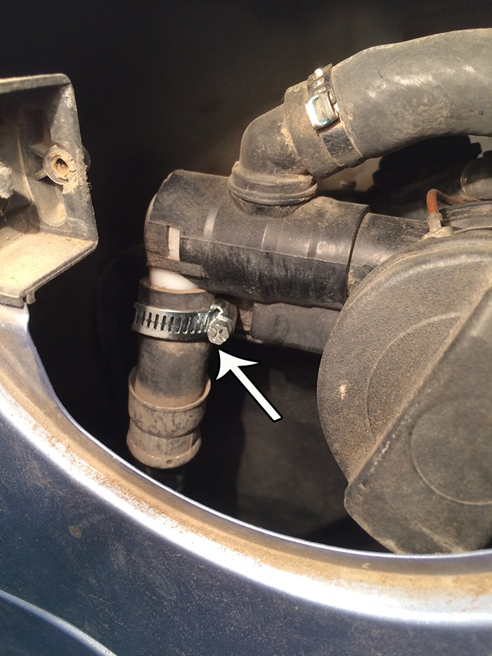

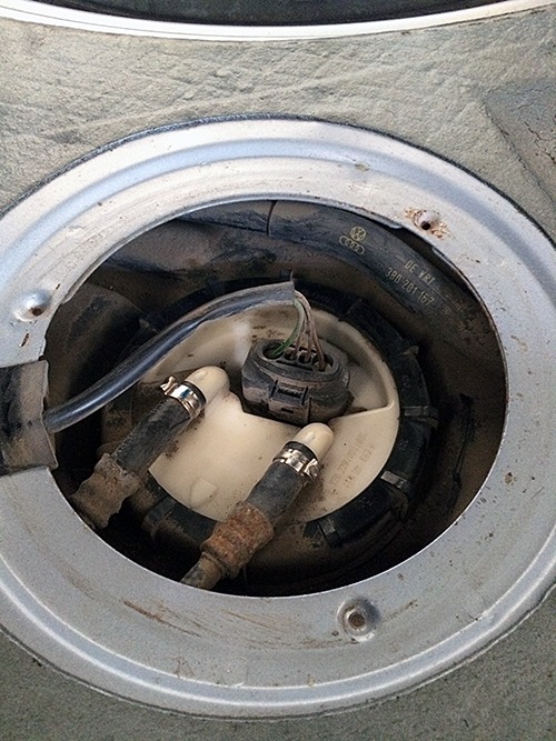

9. Снимаем хомуты с двух патрубков

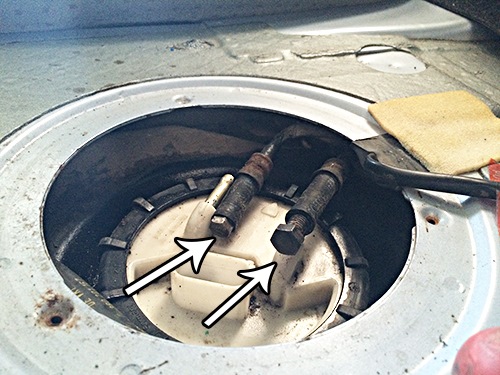

10. Далее держа тряпку наготове, отсоединяем патрубки по одному. (P.S. может потечь бензин ≈ 200 мл )
11. Двумя заглушками затыкаем шланги

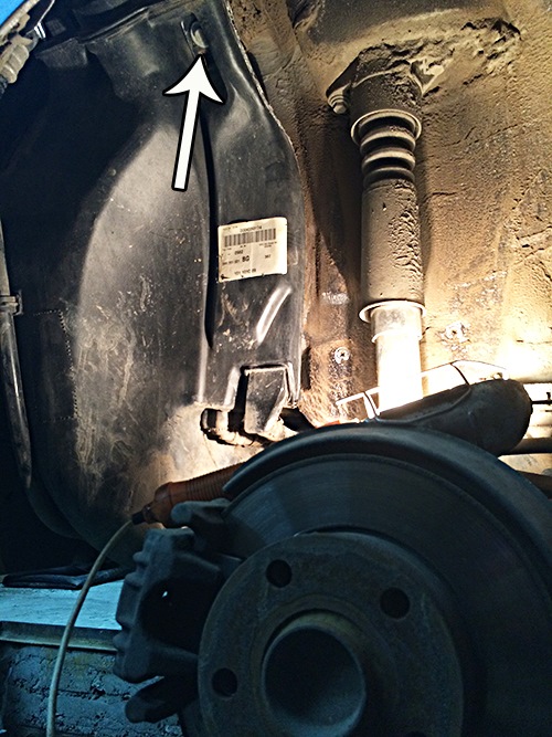

16. Затем снимаем подкрылку
17. Откручиваем болт, держащий бак
18. Расслабляем хомут и отсоединяем патрубок (возможно удобнее будет, когда отпустите бак )

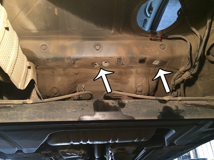

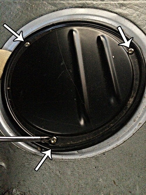

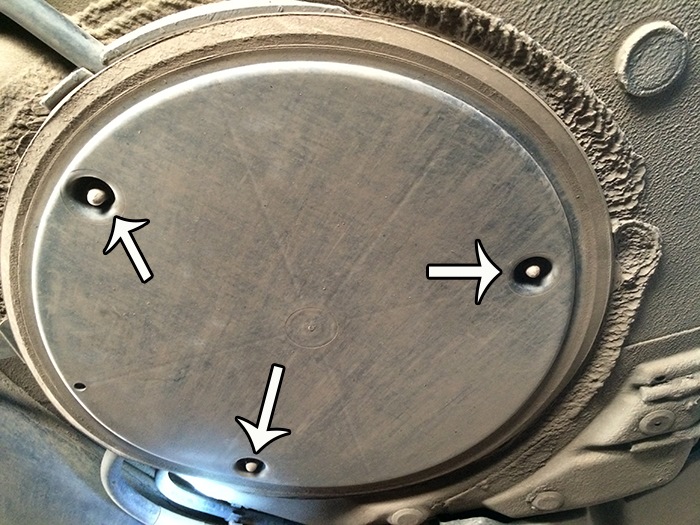

19. Лезем под машину и откручиваем 3 винта, которые держут крышку

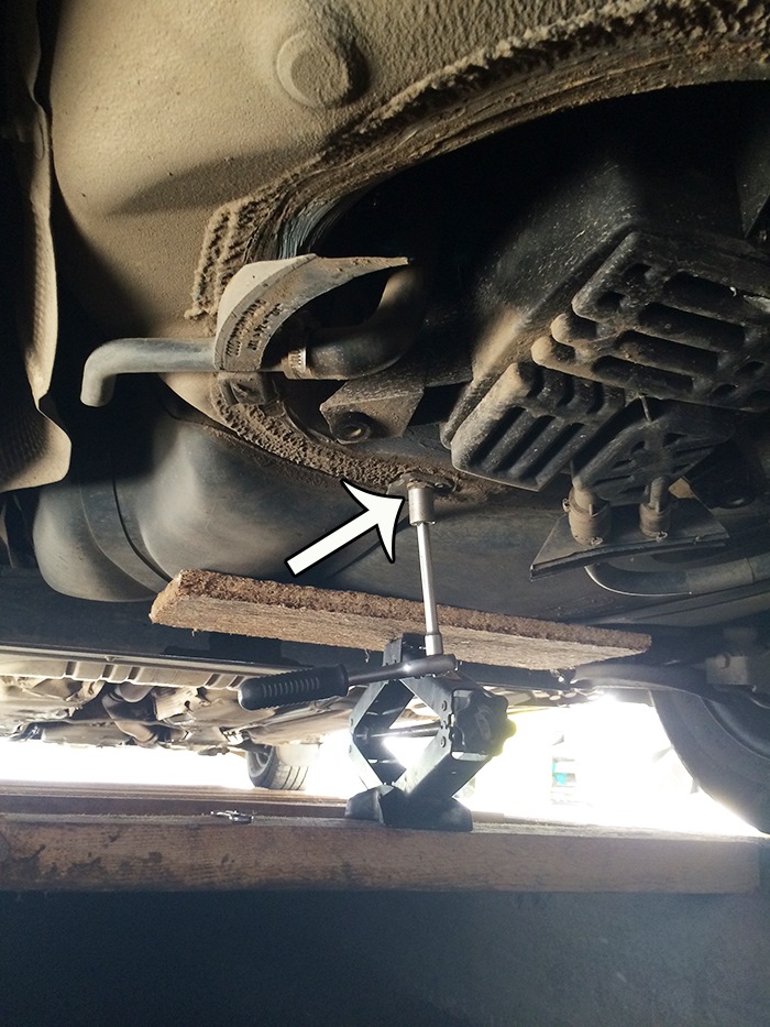

20. Подставляем домкрат под бак, чтобы в дальнейшем он на вас не упал

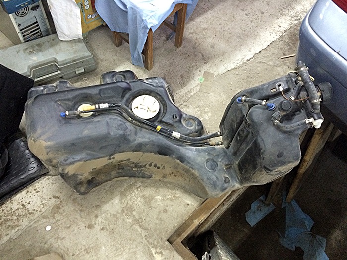

23. Опускаем домкрат и потихоньку вытаскиваем бак (желательно иметь помощника)
