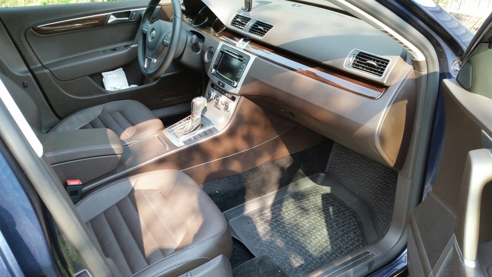

Открываем пассажирскую дверь и отодвигаем на максимум пассажирское кресло, чтоб удобней было менять.

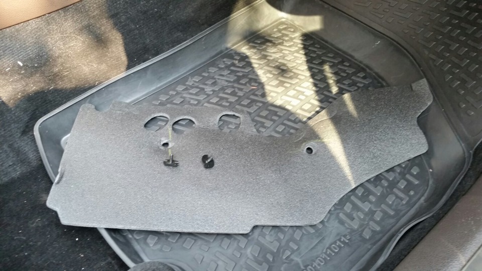

Заглядываем под бардачок и видим два пластиковых фиксатора полиуретановой защиты и откручиваем их.
Вид когда все закручено. Видны два пластиковых фиксатора

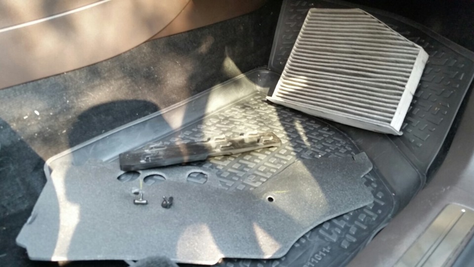

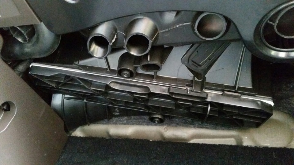

Затем вытаскиваем эту полиуретановую защиту из пазов и кладем в сторону.
Видим ребристую крышку салонного фильтра.
Сдвигаем её в правую сторону и снимаем.
Фильтр либо с крышкой выскочит или его надо будет поддеть и тянуть вниз.
Кстати мусор всякий может посыпаться.
Собираем все в обратной последовательности: вставляем новый фильтр, закрываем его ребристой крышкой и сдвигаем ее влево до упора.
А вот теперь начинается самое трудное, во всяком случае для меня: обратно поставить в пазы полиуретановую защиту (вот на эту задачу потратил больше всего времени).
После того как эту защиту запихали на место, закручиваем пластиковые фиксаторы и вуаля – все готово!

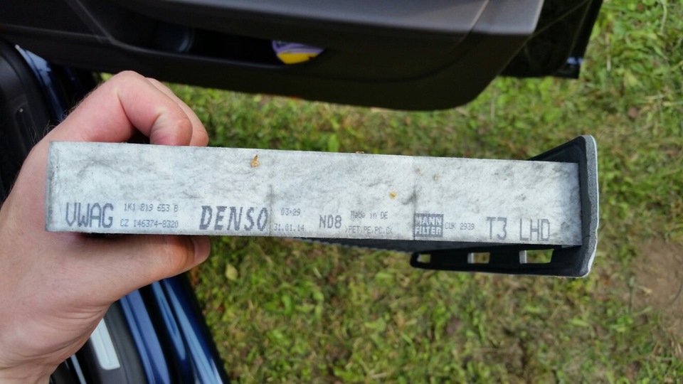

Кстати «оригинальным» фильтром, который ставили на заводе оказался фильтр фирмы Denso.
Старый фильтр, который ставили немцы на заводе
