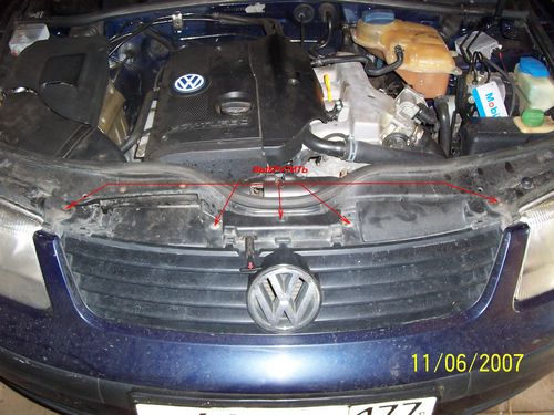

Приступаем, доступ к радиатору скрыт на первый взгляд неприступной стеной из бампера и радиатора кондиционера (конденсора),но до радиатора я пробился за 20 минут (раньше эту процедуру никогда не проводил).

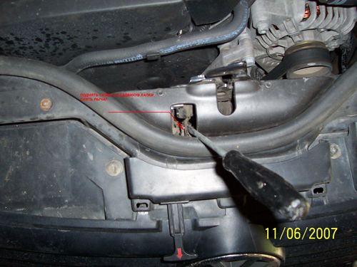

Для начала надо снять рычаг блокировки капота, для этого приподнимаем фиксирующую скобу и раздвинув шлицевой отверткой половинки рычага снимаем его с оси.

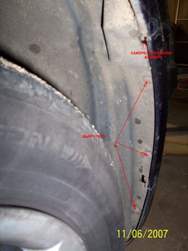

Далее используя торкс откручиваем по три самореза с каждой стороны крепящих подкрылок к бамперу, под подкрылком скрыт еще один саморез крепящий бампер к направляющей бампера.

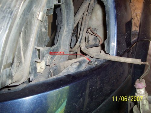

Далее снимаем поворотники, справа нужно снять воздуховод, отцепляем пружинные фиксаторы, вынимаем поворотник и отключаем его.
Под поворотником есть болт под ключ на 10,выкручиваем его с каждой стороны.

И выкручиваем три самореза сверху, используя торкс или шлицевую отвертку и два самореза под крест крепящие буфера капота.
Тянем бампер на себя и снимаем его.

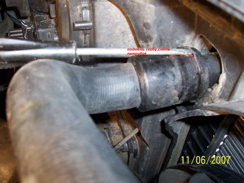

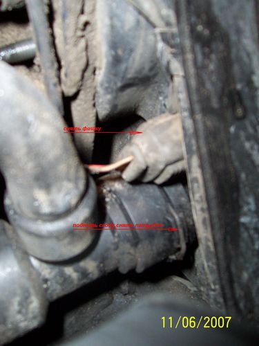

Снимаем верхний патрубок радиатора отжав пружинную скобу
нижний патрубок и фишку с датчика включения вентилятора.
Нижний патрубок удобнее снимать снизу, для этого дополнительно надо снять защиту двигателя, но и сверху снимается нормально.

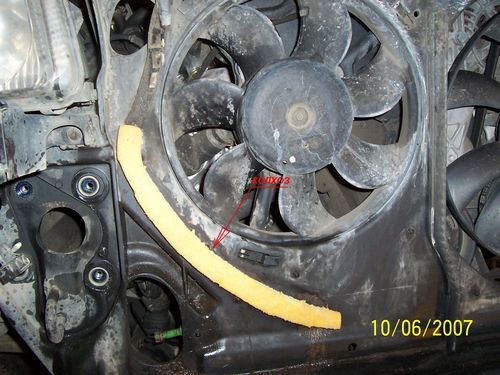

сверху радиатор крепится двумя пластиковыми пистонами, отжав фиксаторы вынимаем пистоны вверх ,верх радиатора тянем на себя и вверх, все, открывается вот такая картина.
И вот такая.
Справа и слева от вентиляторов приклеены поролоновые уплотнения, у меня от протекающего радиатора поролон сгнил, его пришлось заменить тем что нашел.

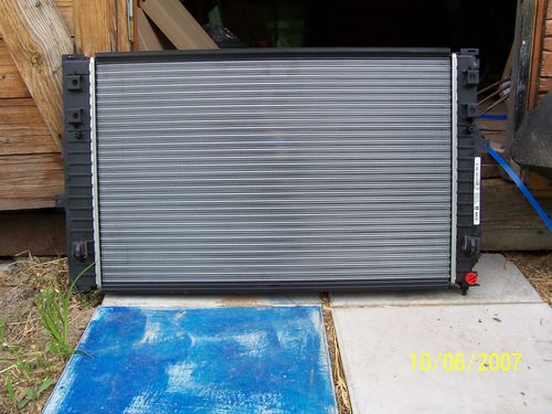

Старый радиатор не выбрасываем, с него надо снять верхние буфера, верхний уплотнитель, буфера для радиатора кондиционера и четыре крепежные скобы для крепления радиатора кондиционера.
Датчик включения вентилятора используем либо старый, либо покупаем новый. Мне пришлось снимать прикипевшую прокладку датчика, для надежности прокладку на новый радиатор сажал на герметик.
Выкручивал датчик шведиком, ключ примерно 30.В патрубках радиатора установлены уплотнительные кольца, по ETKA номера не бьются, вероятно поставляются вместе с патрубками.
Радиатор был куплен фирмы AKG .
