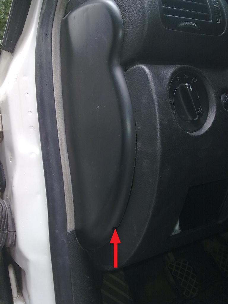

Для начала нам необходимо снять боковой кожух, за которым скрывается блок предохранителей.
Он находится с левой стороны торпедо. Вот он
Красной стрелкой отмечено место, куда следует подковырнуть отверткой и снять кожух.

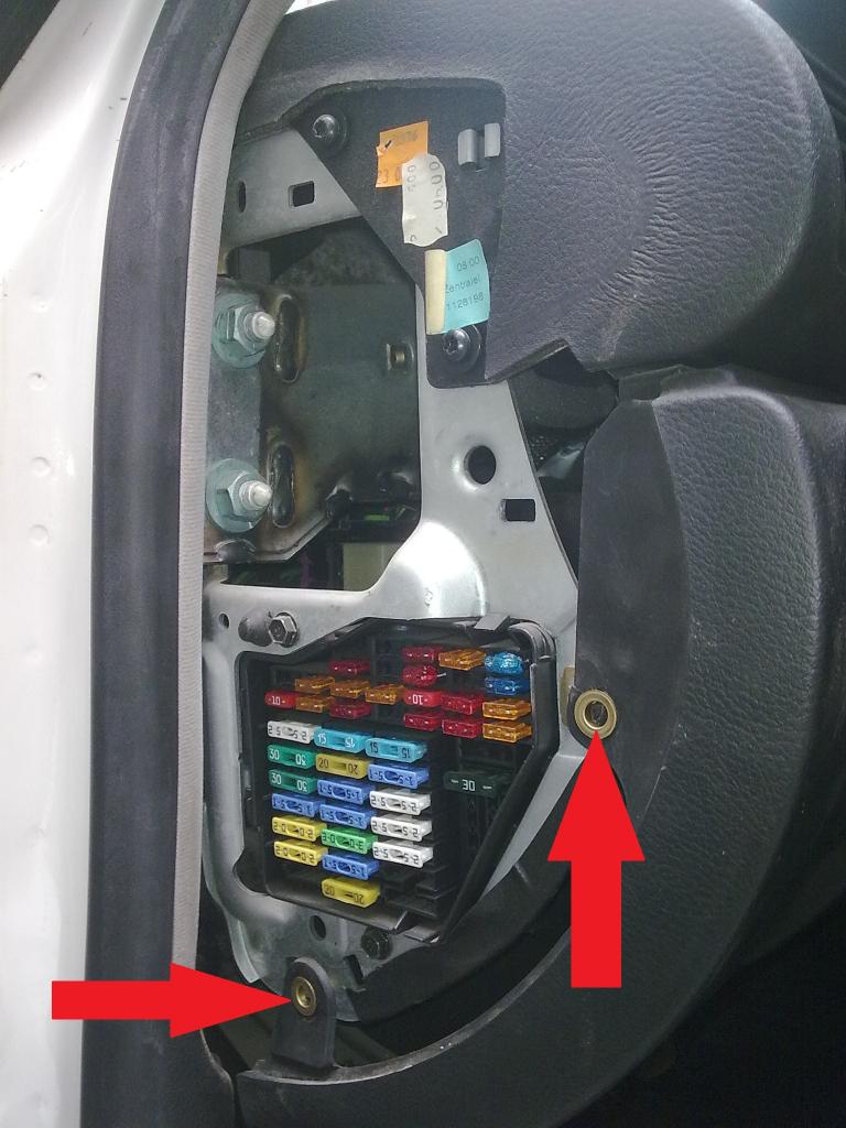

Далее, используя торкс, откручиваем два болта, которые находятся на местах, помеченных стрелками.

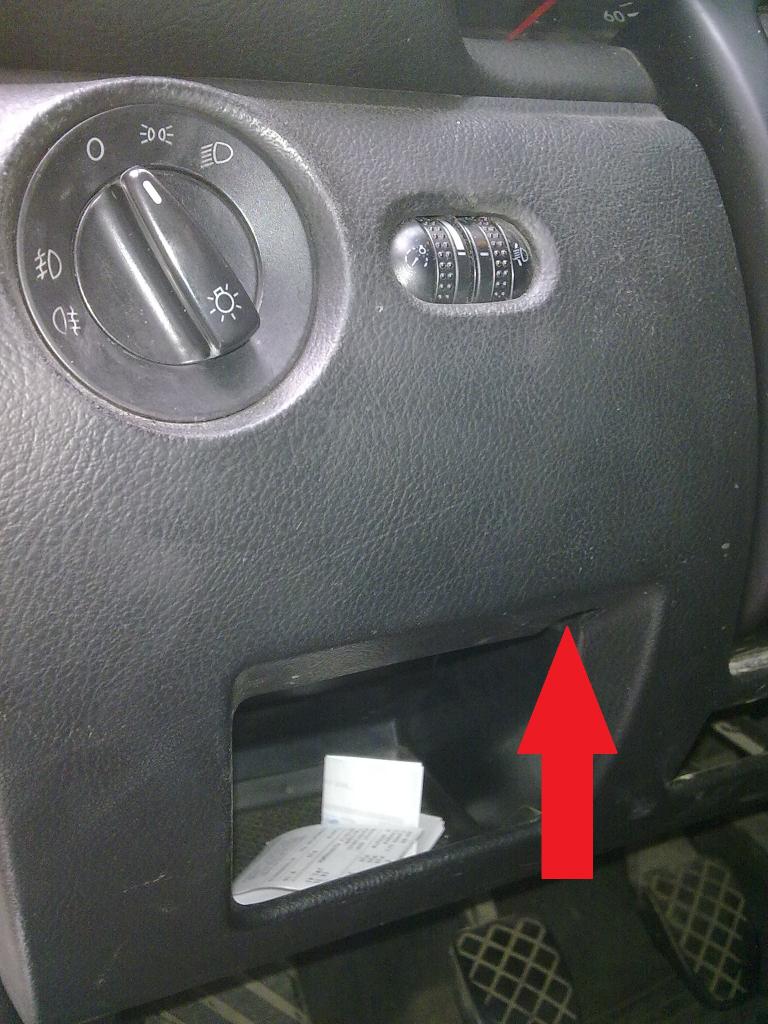

Один болт в правом верхнем углу ниши для мелочи
И самом труднодоступном (откручивать придется исключительно на ощупь) правом верхнем углу подрулевой ниши "для документов".
Всё, теперь можно снимать этот кусок панели.

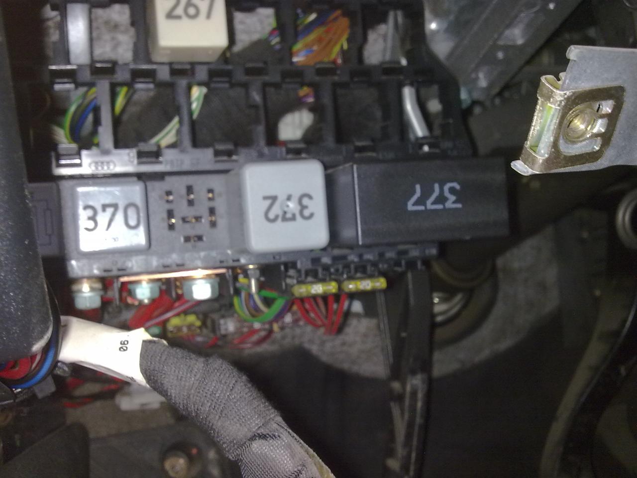

Далее нашему взору открывается панель релюшек.
Нас интересует реле под номером 377 (или 197 или еще какая, отвечающая за дворники).
Проверить, какая именно релюшка управляет дворниками достаточно просто: включите стеклоочистители и касайтесь пальцем каждой из них.
Под какой будут чувствоваться щелчки - это она.

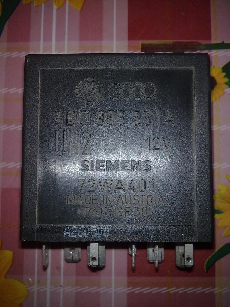

Вытаскиваем пациента, берем бутылку пива и чешем домой (ну или в гараже можно)
Вот она
