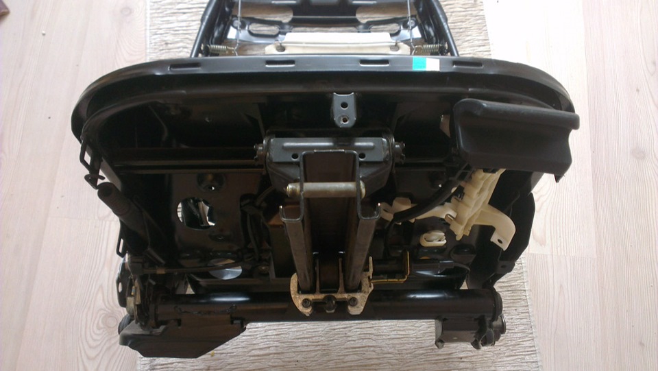

Думаю каждый владелец Passat B5 и В5+ сталкивался с проблемой разболтанных салазок сидения.
А все потому, что немцы знают толк в извращениях и придумали такие хитрые салазки, что ни одна камасутра не поможет в них разобраться.
Но все же есть способ.

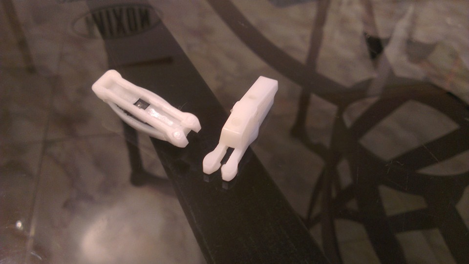

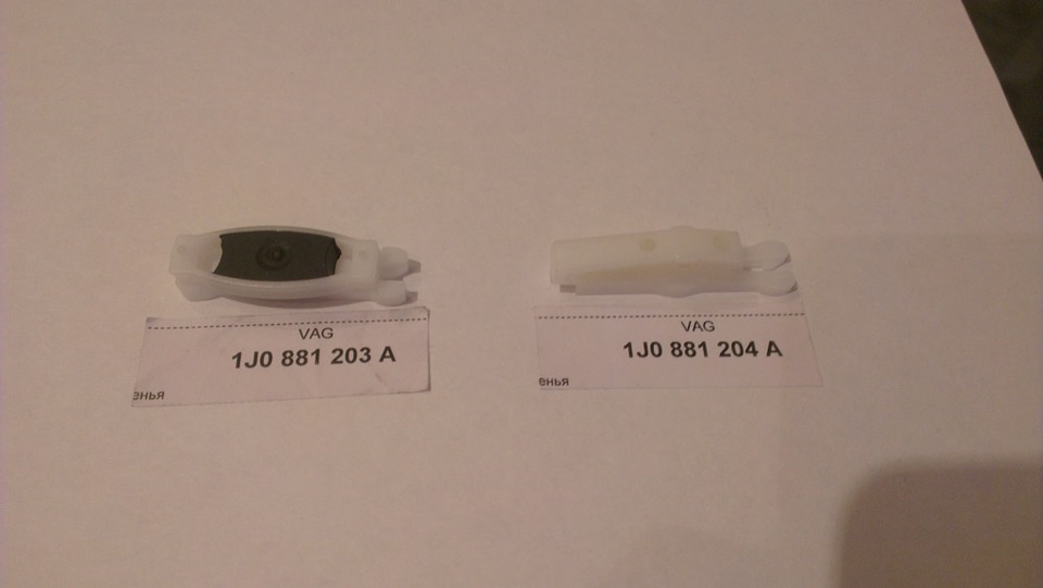

Для начала нам понадобятся пластиковые направляющие.

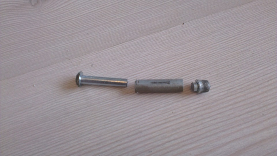

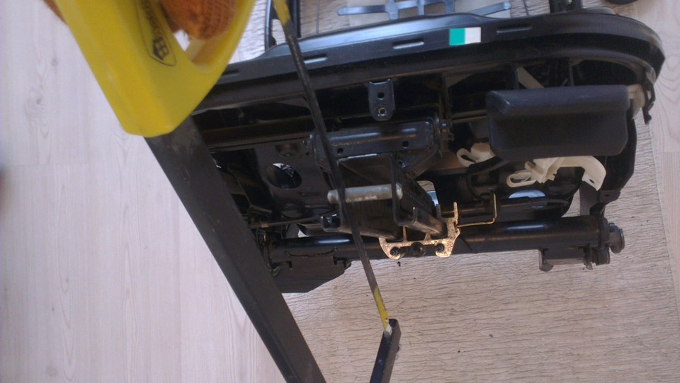

Нам нужно высвободить подвижную часть салазок, для этого нужно отпилить стопорный болт.
Берем ножовку по металлу и отпиливает этот болт.

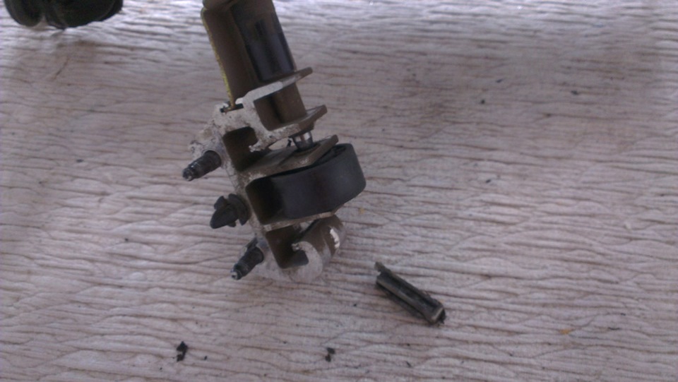

Вот что у нас получится
Вынимаем старые, стершиеся направляющиеся и вставляем новые.

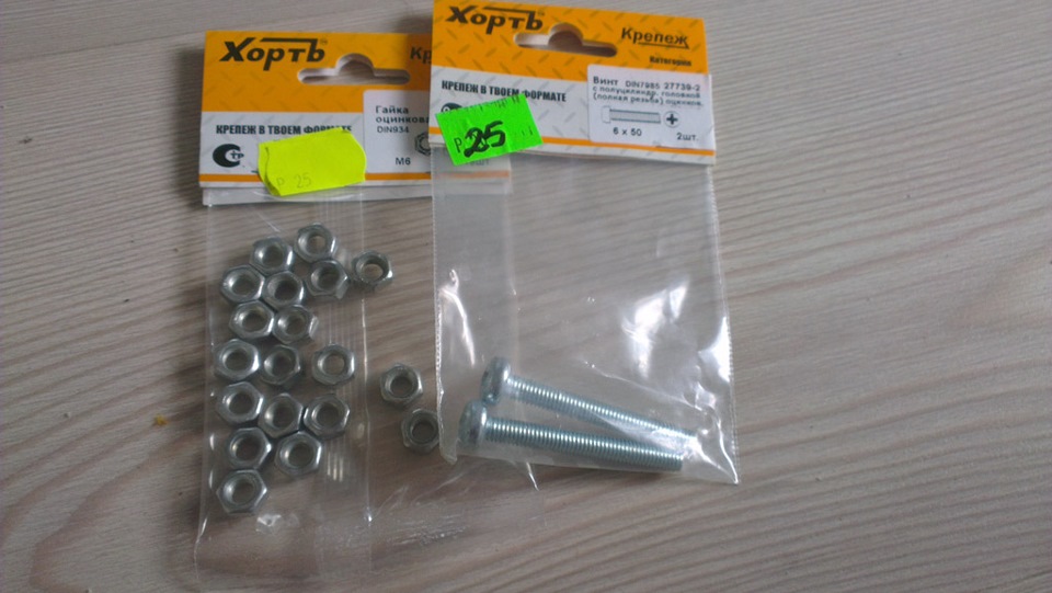

Для того чтобы все собрать обратно, нужен болт 6х55 мм и две гайки (или одна самоконтрящаяся) и старая втулка которую мы пилили раньше.
Собираем все обратно и радуемся!
