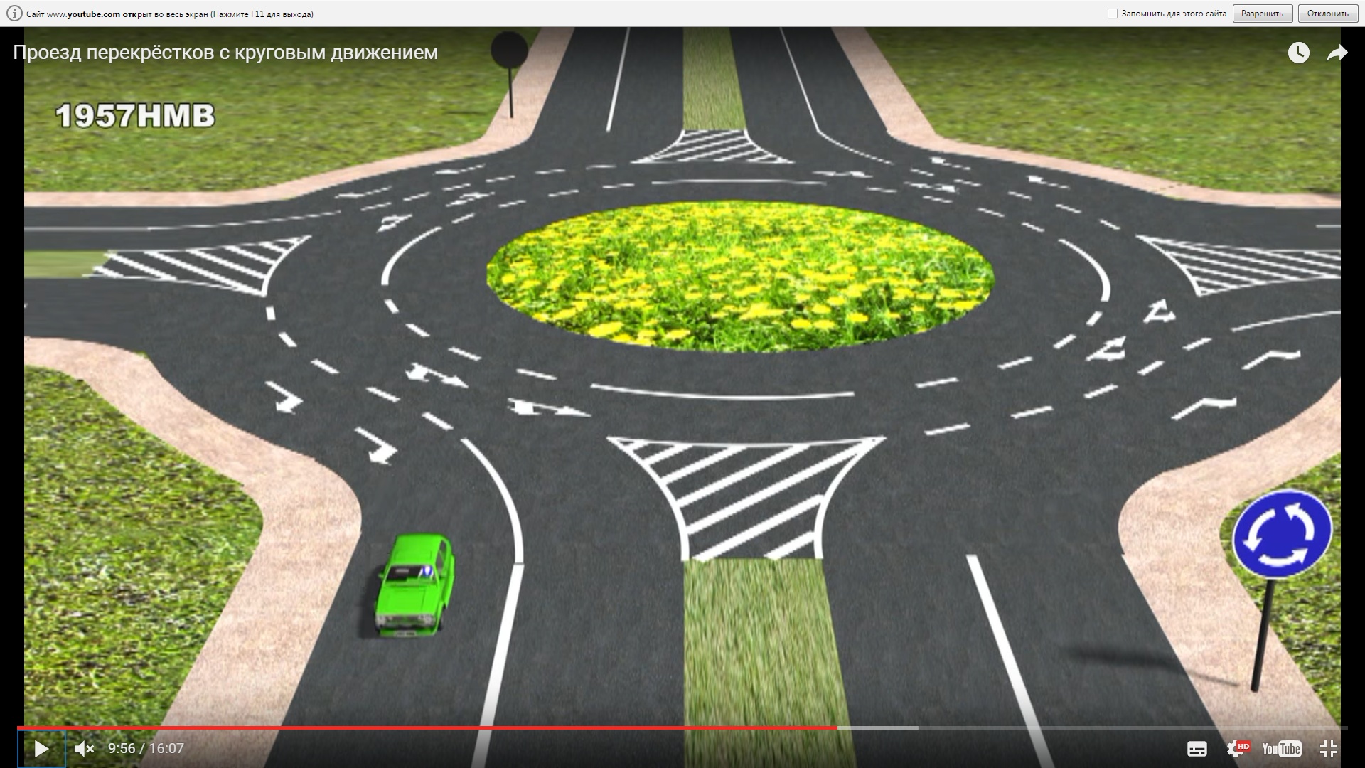

    Давай выдержки из пдд
    Разметка 1.18 – указывает разрешённые на перекрёстке направления движения по полосам. Применяется самостоятельно или в сочетании со знаками «Направление движения по полосам».
  2. #162
    Как белому универсалу съехать в третий съезд направо из крайней левой, если полоса ему не разрешает никаких маневров вправо?
  3. #163
    Проехать второй съезд. И выехать с перекрестка ПРЯМО. Прямо то ему можно. Это и будет третий съезд.
    Смотрим про БМВ и его левый поворот:
    Левый поворот на круговом перекрестке
    Правила проезда перекрестков с круговым движением обязывают водителя в этом случае предварительно перестроиться в соответствующую полосу движения. При условии наличия нескольких полос автолюбитель должен занять левый крайний ряд.
    А по хорошему на сложных кругах должна быть разметка:

    Все не читал. Может писали уже. На мой взгляд обоюдка. Один из левого ряда направо едет, другой из правого налево.
    Хотя, учитывая что полосы все же две на кольце, то тогда виноват первый

    Так та оно так, но обгон не запрещен по правой стороне ?
    а он и не обгонял, а опережал по всем правилам. обгон - выезд на полосу встречного или обочину. я тут не вижу встречной и обочины. и еще - когда это съезд с кольца был разрешен с внутреннего круга?

    Виновато.
    Оно не имело права на левый поворот.
    Он не совершал левый поворот, он двигался по внешней полосе (траектории) с
    которой мог совершить поворот (маневр) направо, но решил продолжить
    движение прямо (по внешней полосе)
    Есть
    причинно следственная связь:
    1. БМВ поехал не так, как должен был. И оказался не в том месте.
    с тем же успехом можно притянуть за уши то, что за 100 метров до перекрестка он
    превысил скорость и поэтому оказался "не в том месте, не в то время"
    Левый
    откуда эта выдержка? не могу в пдд найти, помоги
    В ГИБДД напоминают, что проезд участка с круговым движением – это тот же проезд
    перекрестка. Только здесь на круг въезжаем с любой полосы, так же как и на
    перекрестке, включаем указатель поворота. Но, внимание: можем его и не
    включать, если он введет в заблуждение других участников движения. При движении
    по кругу указатель поворота не нужен, так как вы едете по дороге с
    односторонним движением, но вот съезд с круга вы также должны обозначать указателем
    правого поворота. Двигаться по кругу можно в любой полосе, а вот при
    съезде с круга нужно занять крайнее правое положение
    . Те, кто
    любит съезжать с круга не с крайней полосы, а со второй, с третьей, должны
    знать, что по кругу можно двигаться и в крайнем правом ряду, и в случае
    столкновения виновником будет тот, кто съезжает с круга со 2-й или 3-й полосы
    Поэтому если съезжаете с круга со 2-й или 3-й полосы, будьте внимательны,
    убедитесь, что находящийся справа автомобиль съезжает с круга, а не движется по
    нему, ведь в этом случае вы будете обязаны его пропустить. http://www.gibdd.ru/news/29/609991/
    Но если взять за основу что этот перекресток не является
    перекрестком с круговым движением, то маневр совершил именно БМВ. Но как этот
    перекресток не может быть круговым?
    Что значит не мешай? я его уже несколько страниц пытаю
    А я его еще с предыдущей темы пытаю

    Так, я почти "переобулась". С учетом разметки направлений (скорее всего у бмв была разметка прямо и направо) бмв не верно определил полосы движения и совершил поворот налево (маневр) и пересек траекторию хонды. Обоюдка

    Почитал коменты -волосы дыбом...и это только 1-ая стр.... читаем 8.4, 8.5 и параллельно вспоминаем как организовано движение на перекрёстке... думаем.
    З.ы. виноват седан
    БМВ, согласно дорожной разметке перед перекрестком, имел право ехать только ПРЯМО!
    Причиной ДТП стал маневр "Перестроение" совершённый седаном.
    А теперь отвлечёмся от данного ДТП.Пример. Неадекват керачит по встречке, а Кидонт едет по крайней левой и на ближайшем перекрёстке собирается повернуть налево и таки поворачивает, неадекват естественно приезжает в левую бочину. Кто виноват? Правильный ответ я думаю расстроит многих.
    З.Ы. История выдумана, ни одно животное не пострадало, все совпадения случайны.
    А как он должен простите выйти с круга? Крутится вечно, пока бензин закончитя. Мало ли, вдруг по правой его стороне машины никогда не кончатся
    Еще попробуй им правила обьясни
    заблаговременно перестроиться, а если не получилось ... то за рулём эстонец
    Тогда он состарится и умрёт прямо за рулём
    Судя по всему причиной ДТП стали два маневра. Седан, безусловно, виновен.
    Ну дык сопцтвенно так оно тут и было: один дятел ехал не по той полосе, а второй не смотрел в зеркала при начале маневра.
    Оба получили повреждения пепелацев.
    "Ящитаю" - вполне заслуженно: обоих на переэкзаменовку и штрафы.
