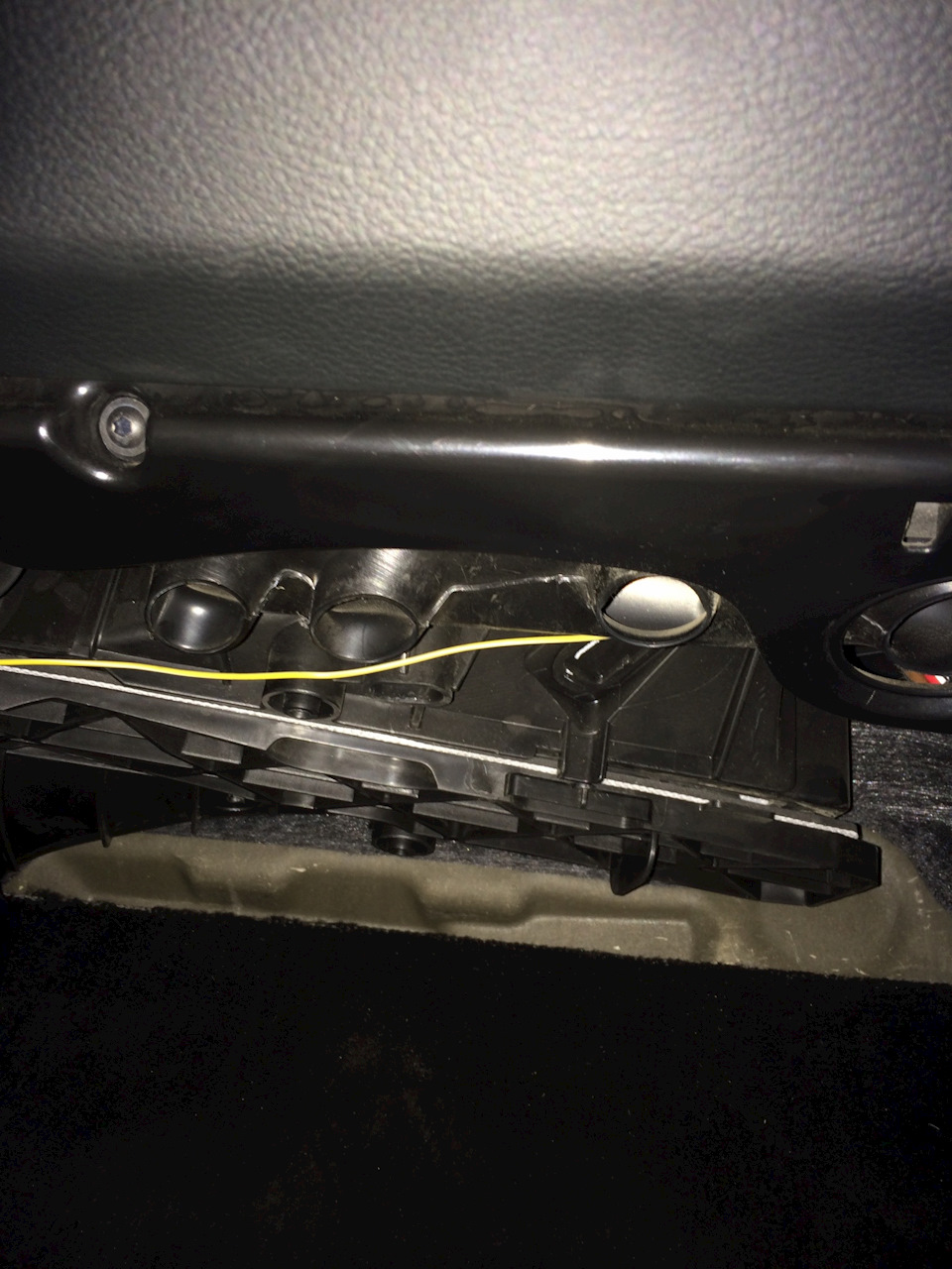

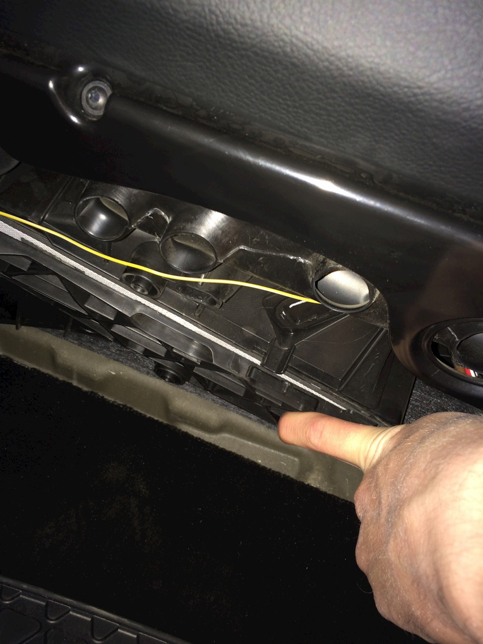

Кто не знает, фильтр стоит под панелью(бордачком) в ногах у переднего пассажира.
Надо вот в этой паралоновой изоляции выкрутить пальцами два винтика пластиковых и выдернуть её, естественно без фанатизма
Далее:
Сдернули изоляцию.
Видим пластиковый кожух в котором непосредственно и сидит фильтр.
На желтый проводок не обращаем внимания, это я супер электрик так протянул проводку для подсветки)
Затем:

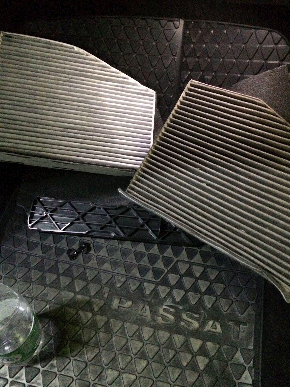

Сдвигаем крышку кожуха в право(палец левой руки прекрасно справляется с этой задачей), вытаскиваем её и тянем фильтр вниз на коврик.
Потом, для прикола сравниваем б/у и нью фильтра.
Кстати по рекомендации тех же компетентных товарищей я приобрел угольный фильтр.
Фильтра, думаю понятно где какой.
Блин, фирму нового не помню но неоригинал и за 700₽

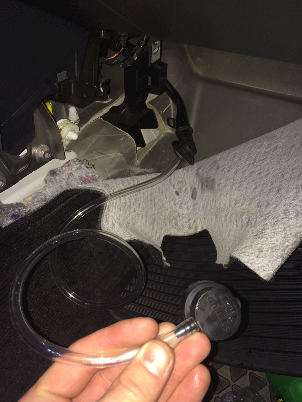

Дальше начинаем искать дренажную трубку, по которой конденсат стекает в атмосферу.

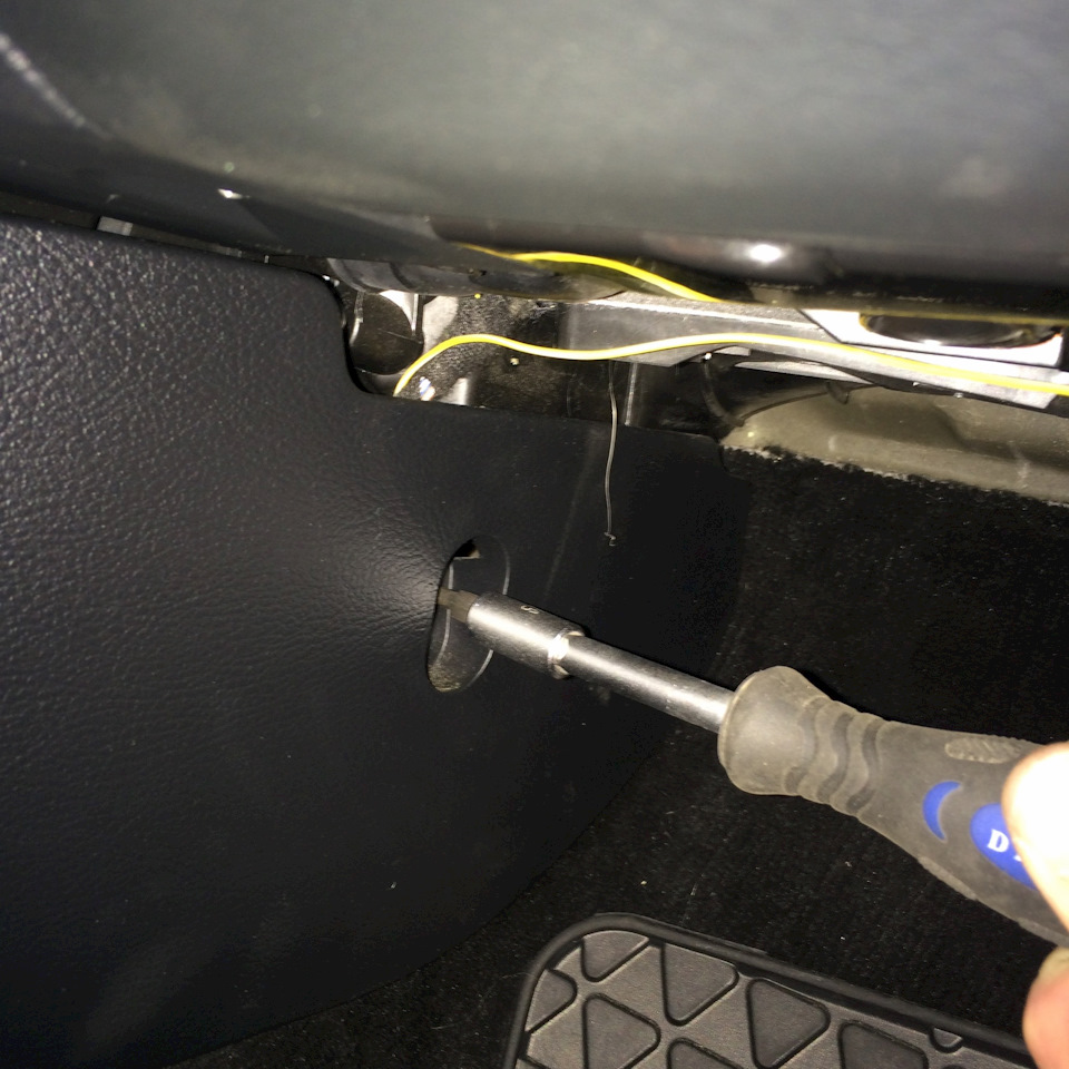

А расположена она в низу под пластиком, в конце центрального туннеля в районе левой ноги переднего пассажира под толстым слоем различной изоляции ФУУУХХ выговорил (думаю понятно)
Пластик держится на защипках и на одном торксе, номер не помню (Надо йодомарин попить, чёт с памятью, ниче не помню)))
Откручиваем и сдергиваем пластиковую панель
Сдергиваем так же аккуратно, чутка влево чутка вправо и вниз и ВУАЛЯ

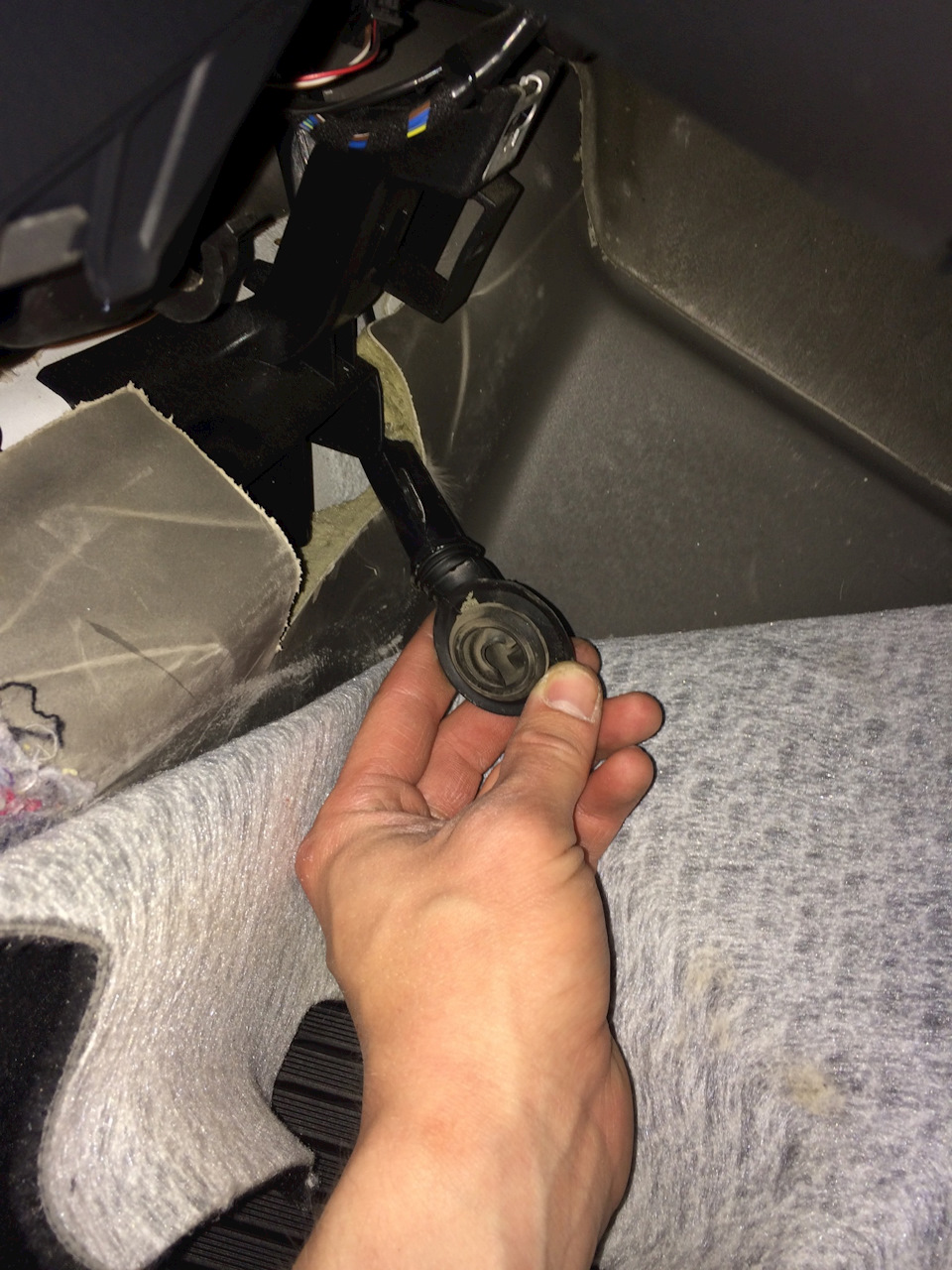

Далее пробираемся через дебри изоляции и находим заветную ШЛАНГочку!
Вот она.
Неудобно так расположена!
Выковыриваем её из дырочки и потихоньку вытягиваем на себя

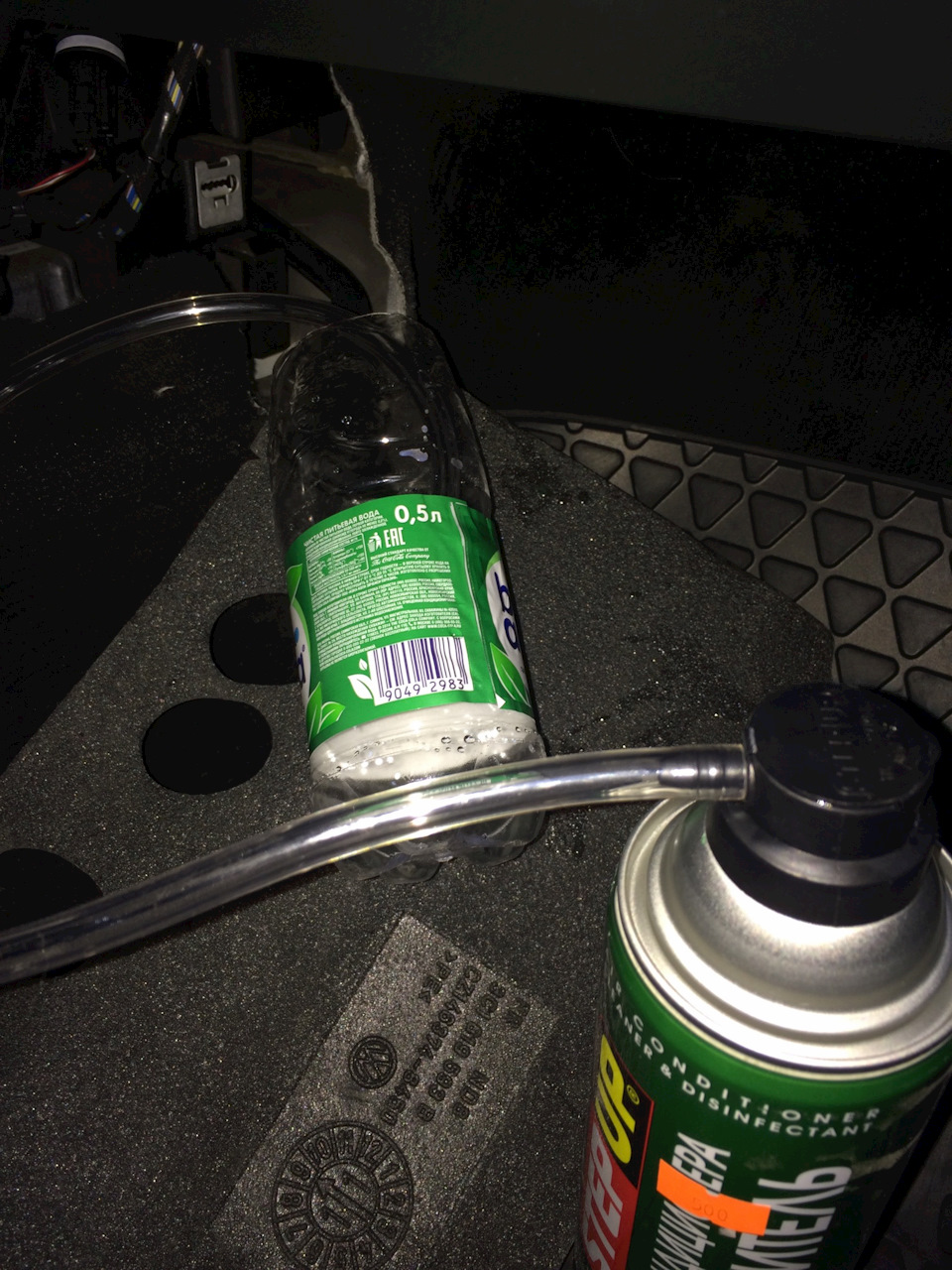

Берём купленный ранее шланг, и как можно глубже засовываем его туда.
ЛАЙФХАК: я немного подмазал его мылом а то собака на сухую не захотел
Подсоединяем шланг к баллону с заветной жиже-пеной.

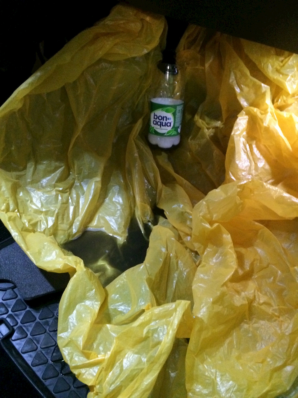

И да, чуть не забыл.
Если соберётесь проводить данную процедуру то запаситесь целофаном большим на всяк пожарный и бутылочкой побольше чем моя!
Сейчас покажу зачем…

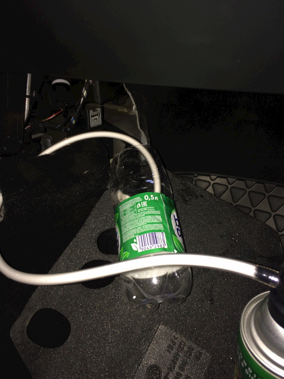

Я думал эта конструкция выдержит
Ещё раз все проверяем, убеждаемся в надежности бутылки или какой другой емкости, подстилаем все что можно и жмём на кнопку баллона
Пошла пена!
Обратите внимание что она практически белоснежная!
Впуливаем весь баллон(по инструкции) и оставляем на 15 мин закрыв все двери и окна!
Ну пока у меня было время я решил сполоснуть машину!
Ля-ля, фа-фа фонари да гвозди ничего не подозревая через 20 мин(на верочку) открываю пассажирскую дверь и вижу что бутылочка отстыковалась от мега-конструкции и весь "борщ" вытек на коврик.
Благо я перестраховался и подложил пакет для покрышек и ещё не постелил свои летние велюровые ковры!
Вот что произошло, это я уже на место бутылку воткнул.
А вон отработка на целофане
Ну видать все таки работает жижа, если из белой пены она превратилась в такую вот мрачную субстанцию!

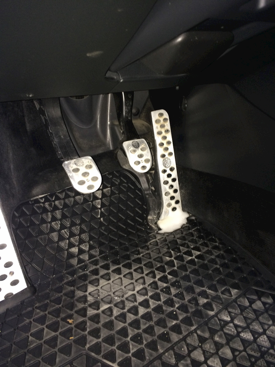

И ещё!
В мануале к чистящему средству было написано, что после вдувания состава он нигде не вылезет кроме как того места куда его вдули но у меня почему то получилось вот что:
Крапаль давануло с моей стороны аккурат около газули!
Ну там только пена, сама грязь вышла обратно как и положено, так что и себе тож тряпки или что нибудь подкладывайте на всякий случай!
