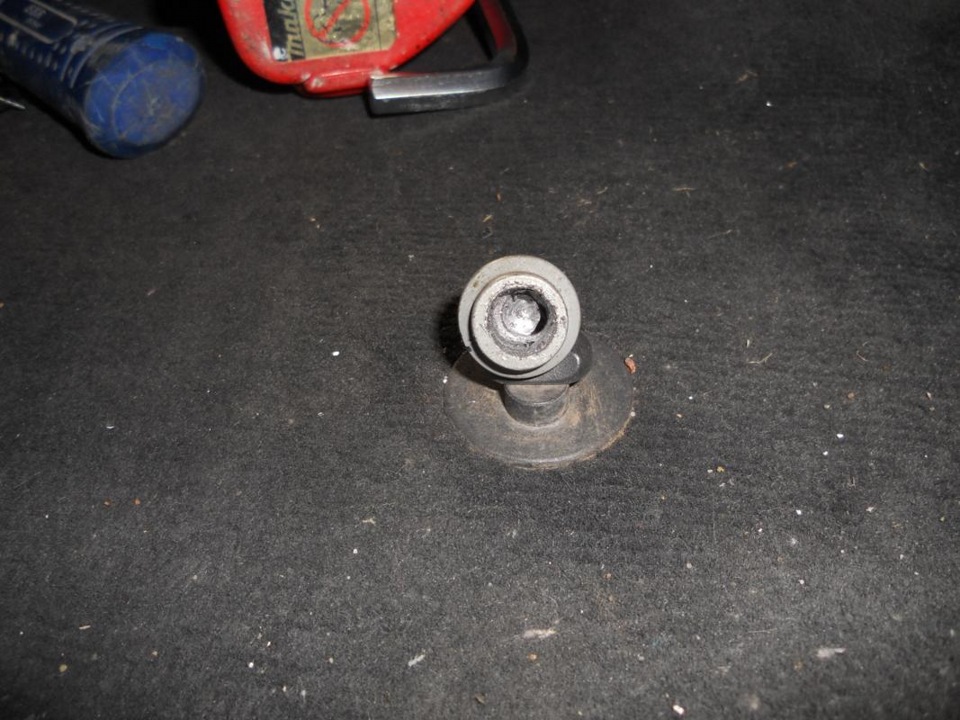

Когда мне ремонтировали машину на СТО в кузовном цехе, слизали головку ВНУТРЕННЕГО болта, вот паразиты, а ведь это было самое крутое СТО города.
Открутить не получилось, и я забил на это, думал подъехать к кузовщикам, но как-то не сложилось.

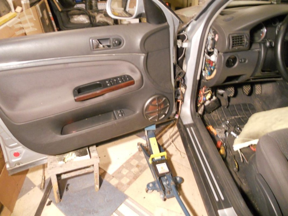

Так как я начал выполнение этой ответственной и сложной задачи в 18:00, помощи ждать было не от куда, поэтому на помощь пришли два домкрата табуретка (маленькая) и другие подручные средства.
Сверлить в неестественной позе этот проклятый болт скажу я вам очень трудно.
Я уже было почти отсверлил головку, как болт поддался, и я смог его выкрутить, нагрелся видно.

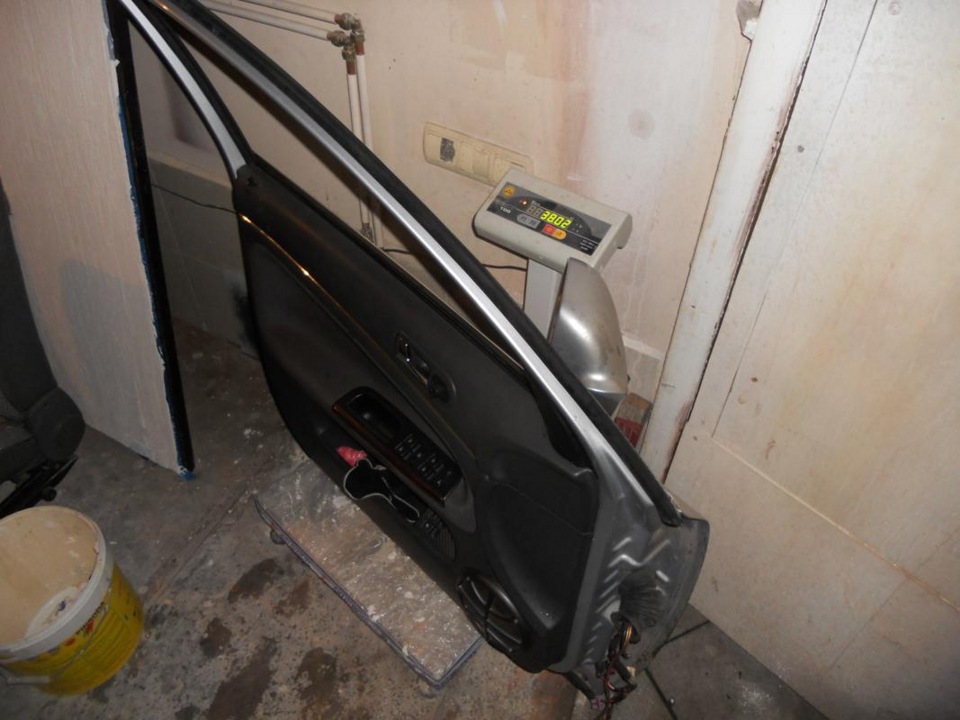

Но это было еще не самая тяжелая работа, дверь весит 38 кг!
Да, я взвесил дверь.
Мне было очень интересно.

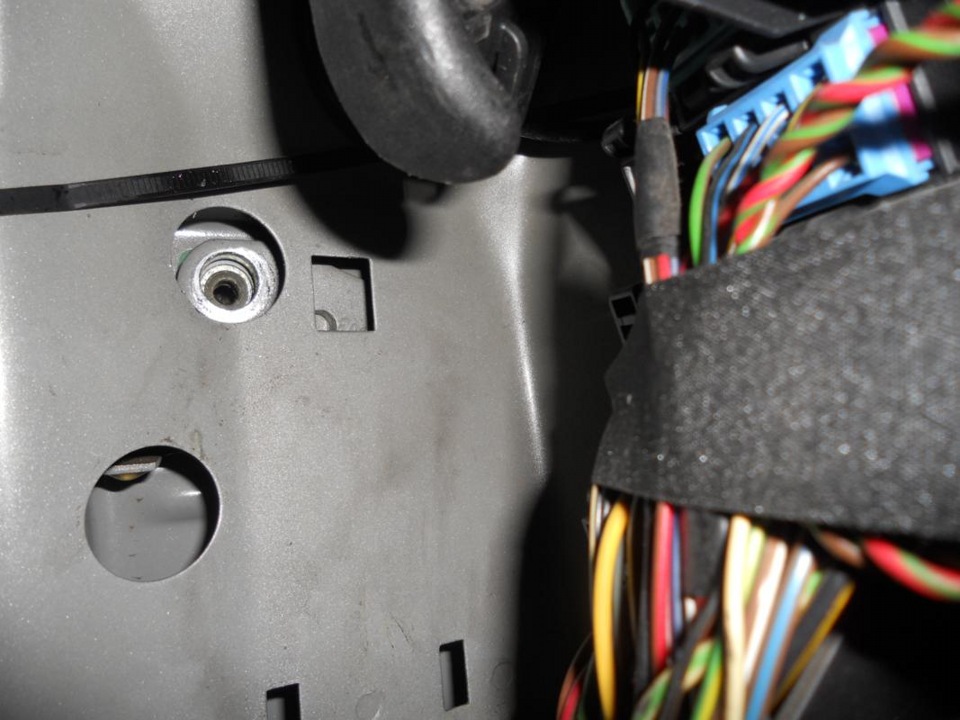

Еще запара была с проводкой, штатную я отсоединил и вытащил, а вот музыку и еще пару проводков пришлось резать.

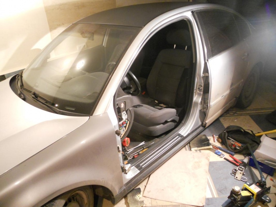

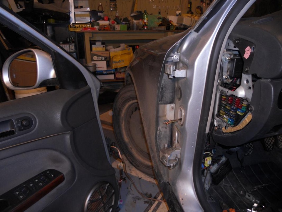

Снял я в общем дверь и начал менять петли.

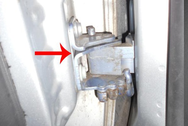

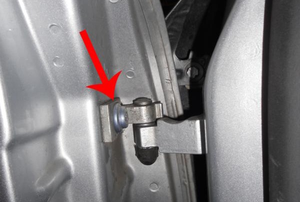

Верхняя петля - проще пареной репы.
Ту часть, которая прикручивается к кузову я оставил, она на люфт никак не влияет, а вот в другой запрессован поворотный палец, вот он и люфтит.

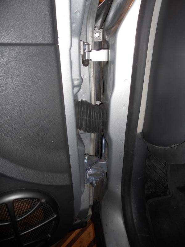

С нижней немного сложнее, новую я прикрутил, ориентируясь по следу на краске, так как оставлять метки не было смысла.
Регулировать зазоры задача архи сложная, приходилось трижды снимать дверь!
В общем, все выставил, прикрутил, затянул, соединил провода и вдруг заметил, что забыл вторую составную часть нижней петли.

У этой детальки есть пластинка, толщиной в миллиметр, которая сбивает зазор.
Пришлось все делать заново.
Опять пришлось снимать дверь два раза.
