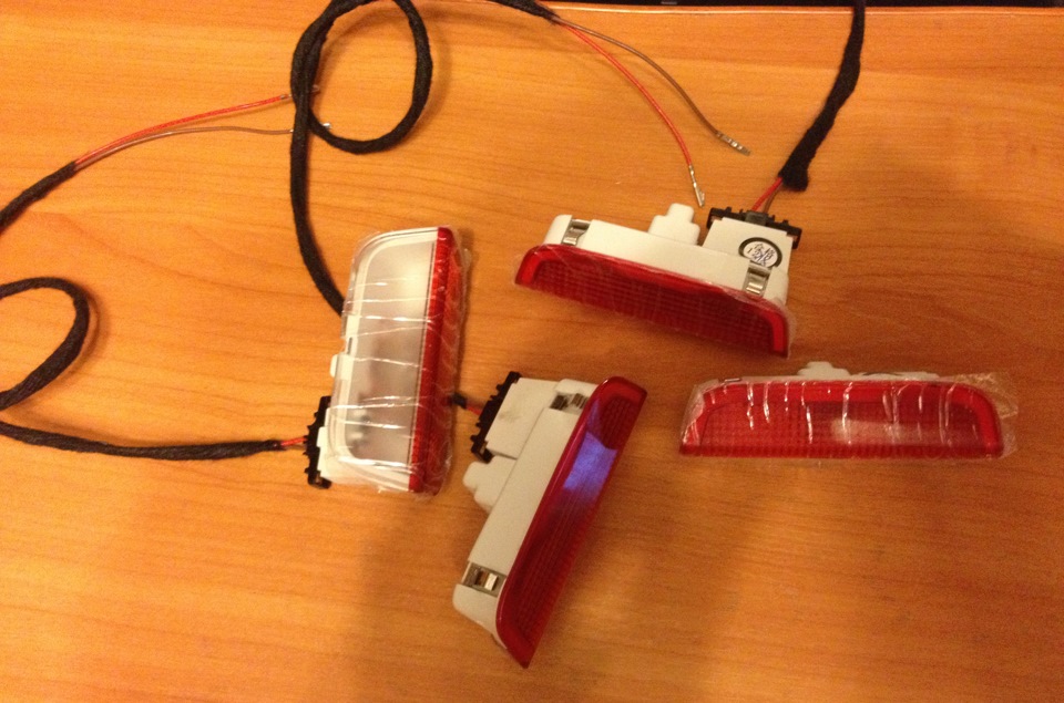

Сами плафоны и проводку к ним я купил у Ивана Rivvik за что ему огромное спасибо
Вот номерок детали: 1K0 947 411 A
новые оригинальные плафоны

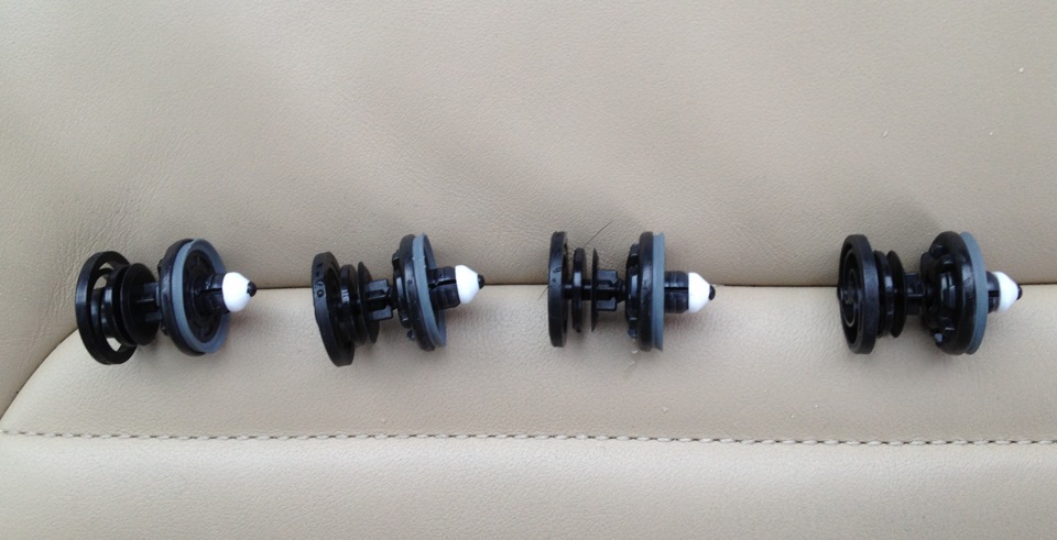

Еще обязательно потребуются клипсы крепления обивки дверей, т.к. половина клипс ломается при снятии, номер: 7L6 868 243
вот такие они, я купил их 15 штук

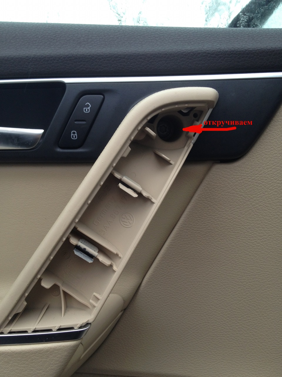

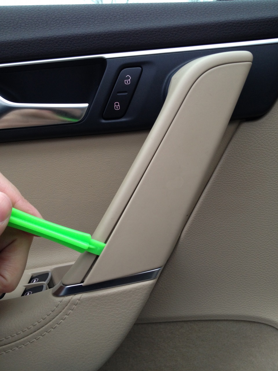

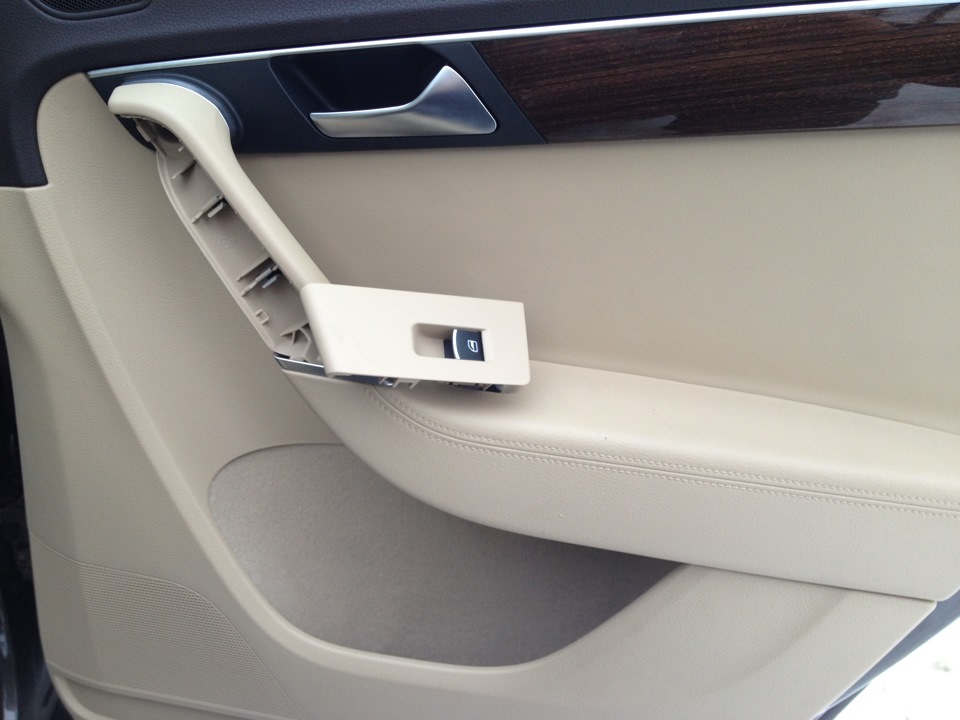

Пластиковым клином или ненужной пластиковой картой ковыряем ручку двери снизу вверх:
Отверткой Torx 30 откручиваем винт:

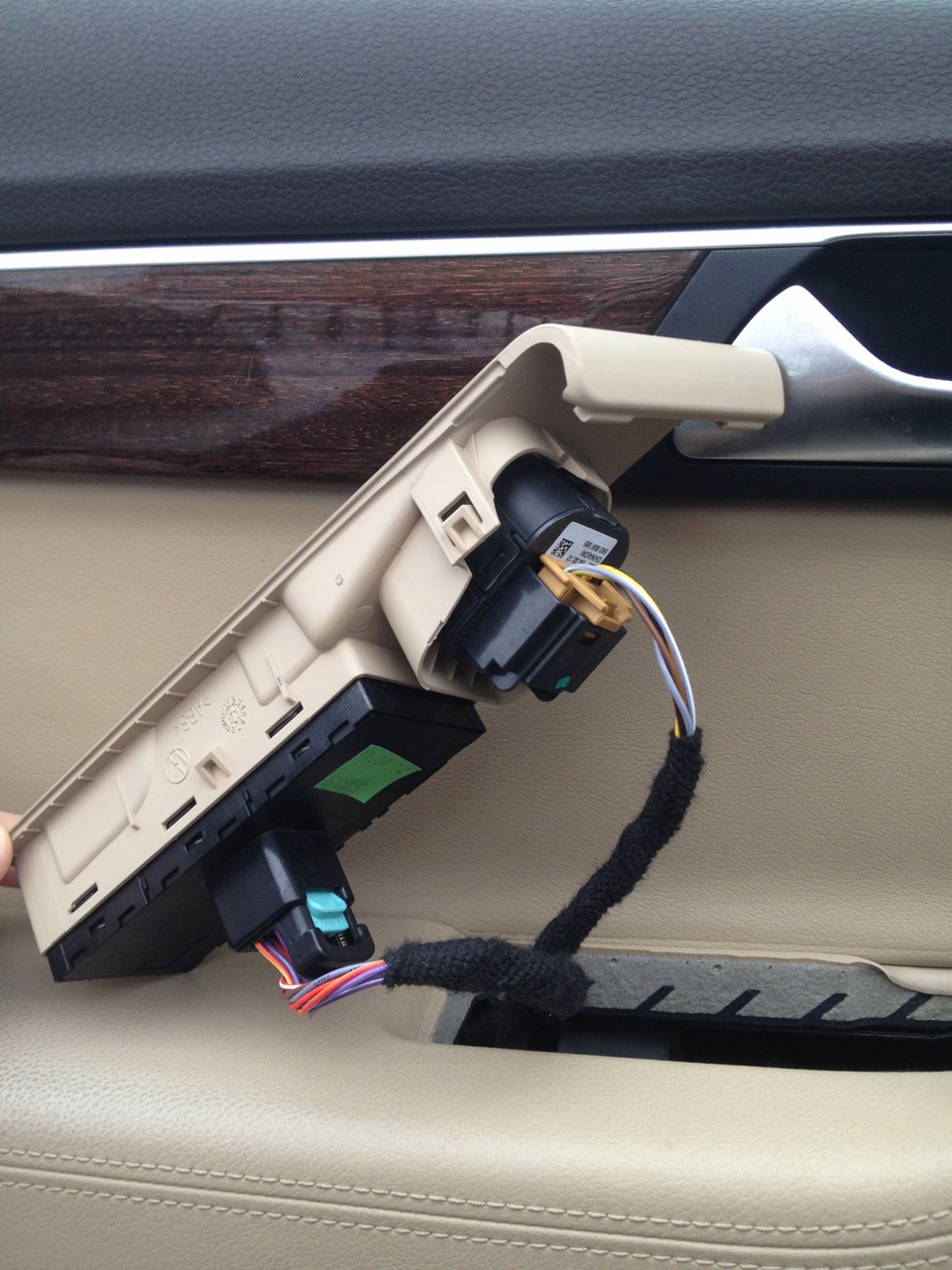

Выдергиваем вверх блок управления стеклоподъемниками и зеркалами, они достаточно легко поддаются:

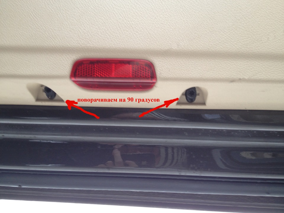

Отверткой Torx поворачиваем два винта на 90 градусов:

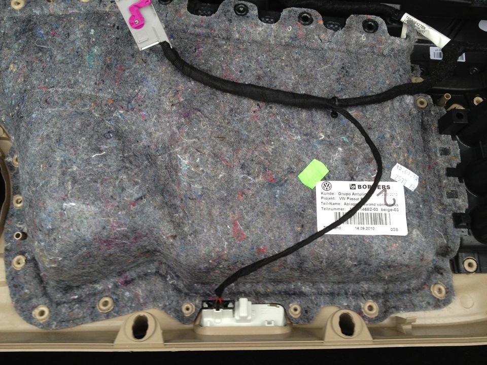

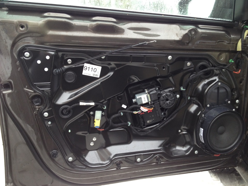

Ну а дальше силой вырываем дверную карту…отсоединяем тросик от ручки, отсоединяем разъем от блока и все…

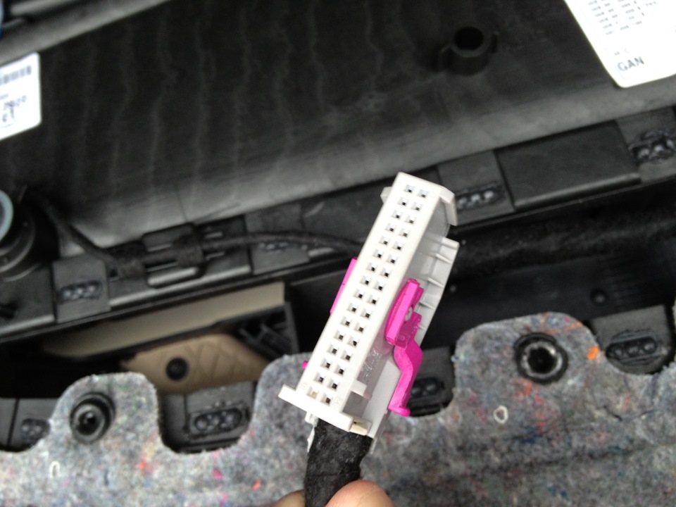

Теперь разбираем разъем, который идет от дверной карты, к двери:
Ищем 18 пин для подключения "+" и 19 пин для "-":

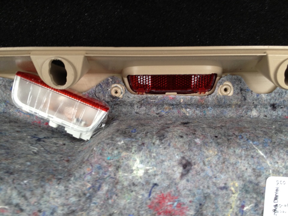

Меняем катафот на новый плафон:
Оборачиваем проводку матерчатой изолентой и новая проводка ничем не отличается от штатной

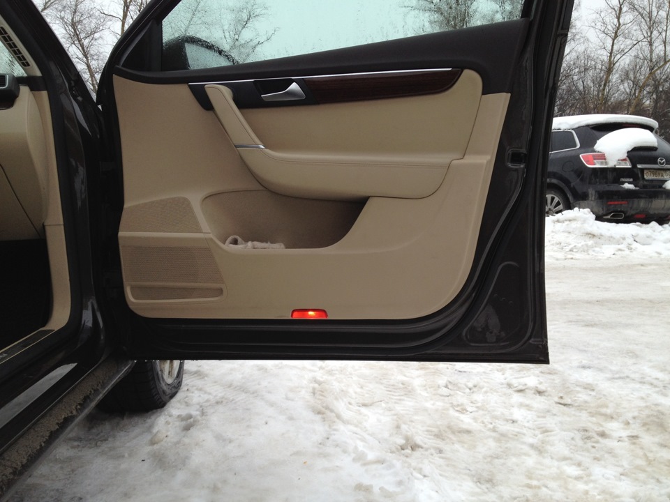

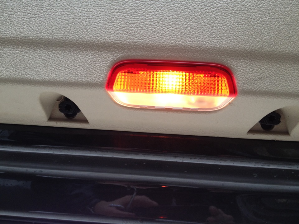

Результат:
левая дверь
правая дверь

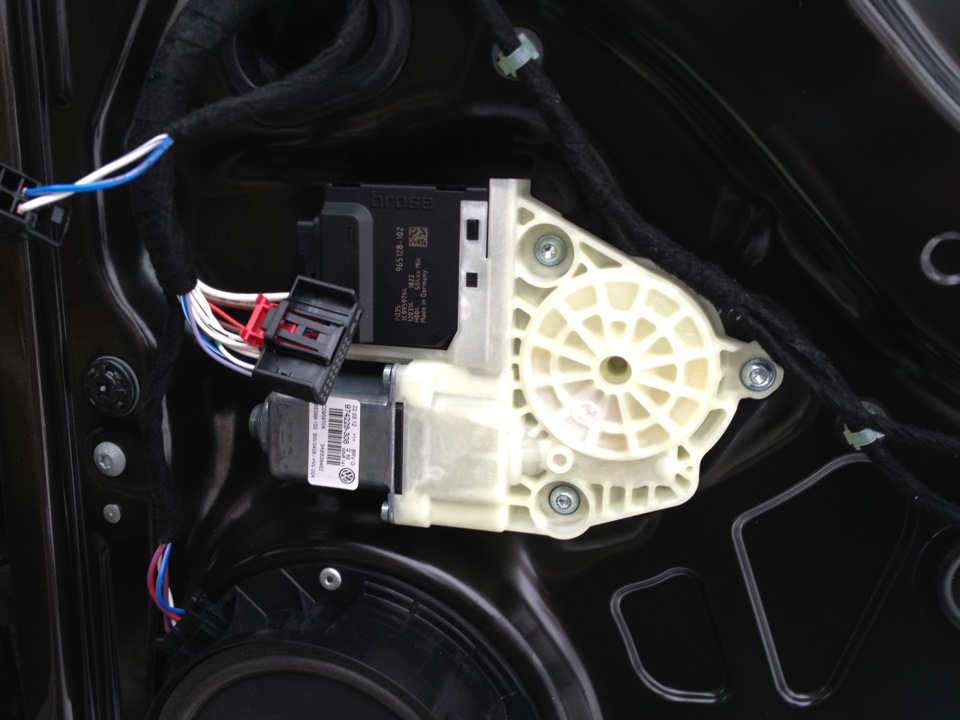

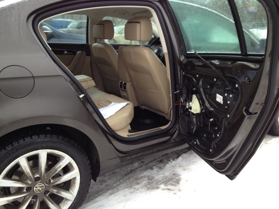

Теперь переходим к задним дверям…
Разбираются они так же, как и передние:

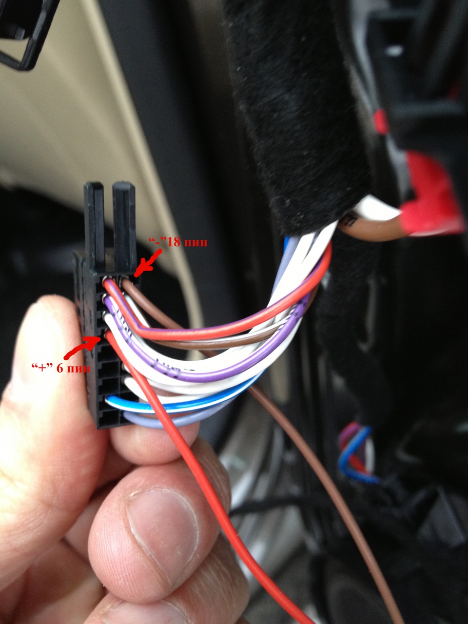

А вот подключаются совсем по другому:
"+" втыкаем в 6 пин, а "-" в 18…
Но т.к. я уже писал, что задние блоки не удалось активировать, то подсветка в задних дверях не горит…

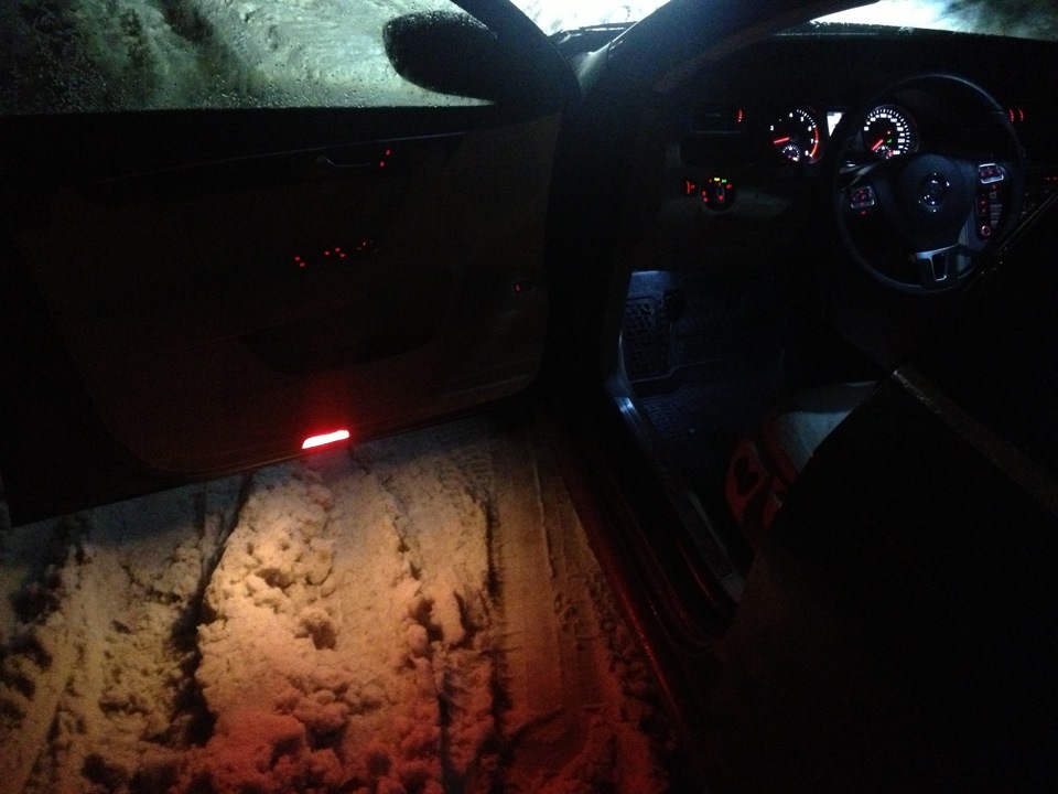

Ну а вот как это выглядит в темноте… на мой взгляд полезное и удобное дополнение
теперь хоть видно говно под дверью
