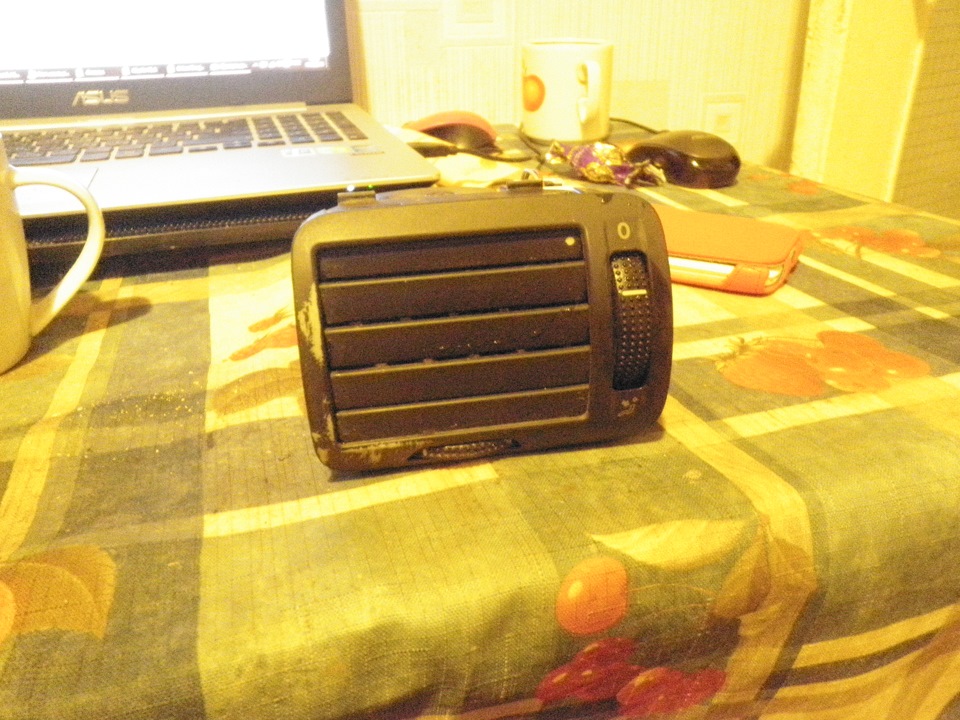

Итак снимаем сам воздуховод.
Для этого мне хватило четыре отвертки, вставляем две сверху и две снизу и тянем его на себя.
Когда он оказался в руках, отсоединяем провод от подсветки и идем домой.

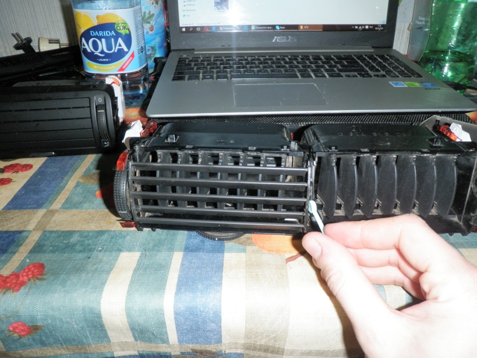

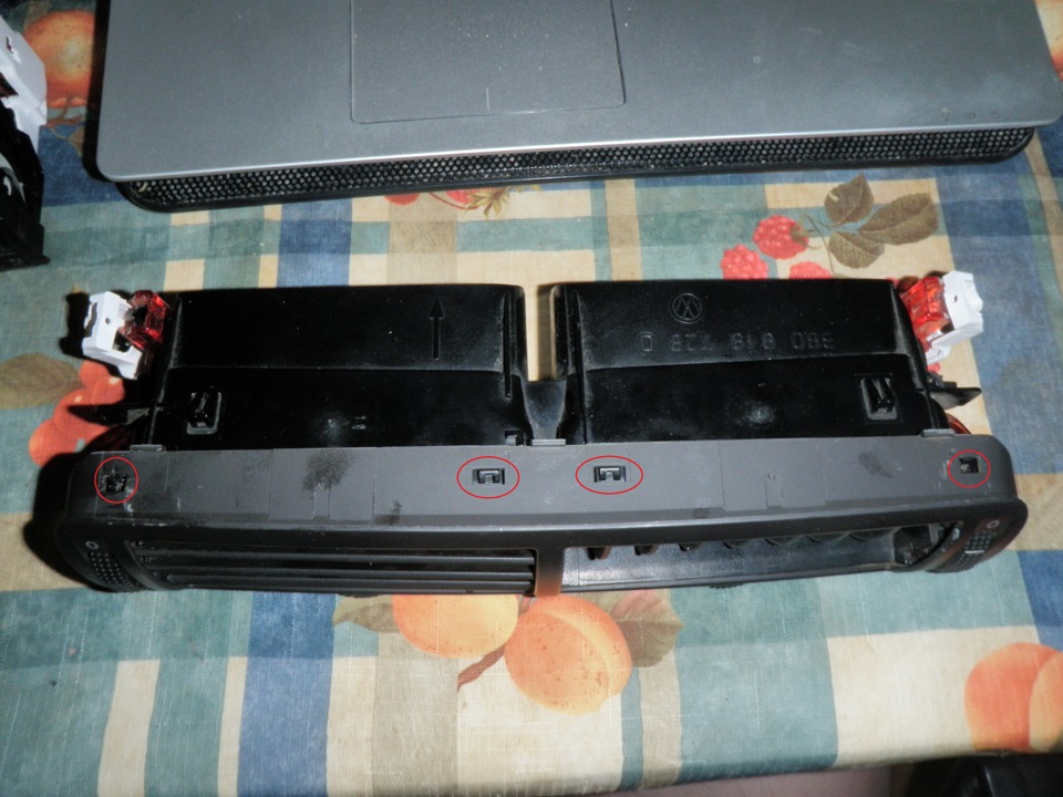

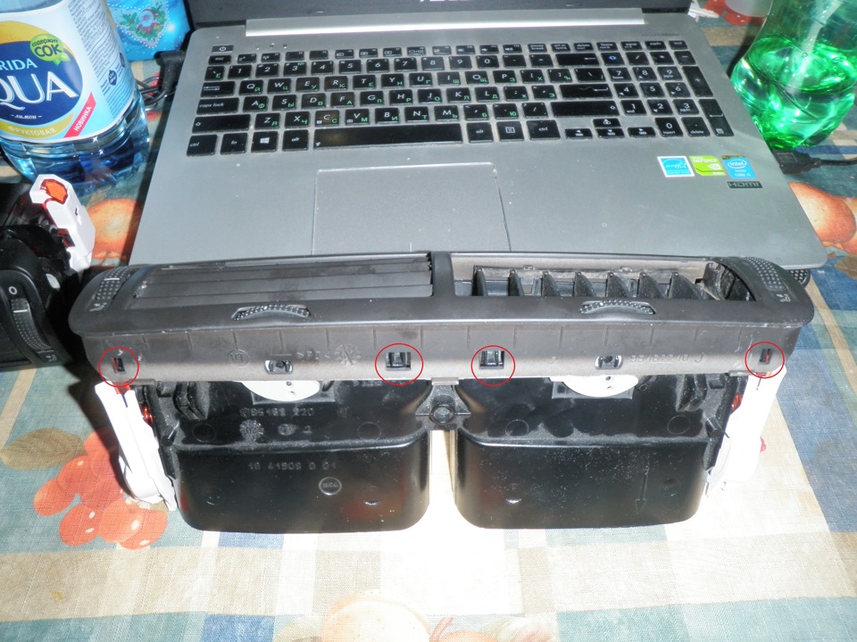

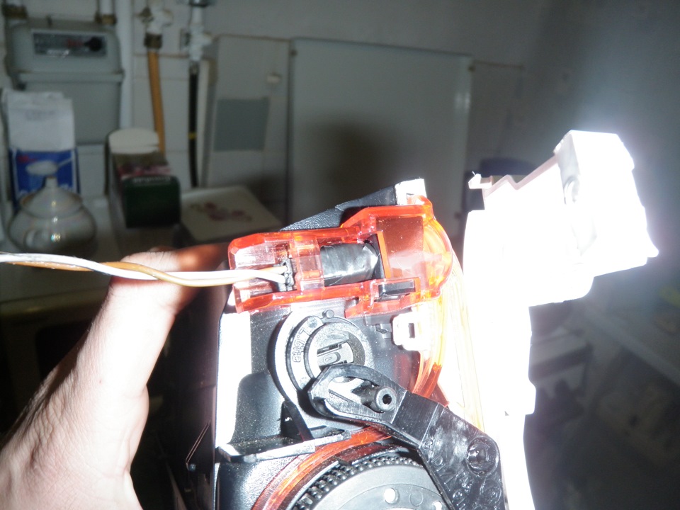

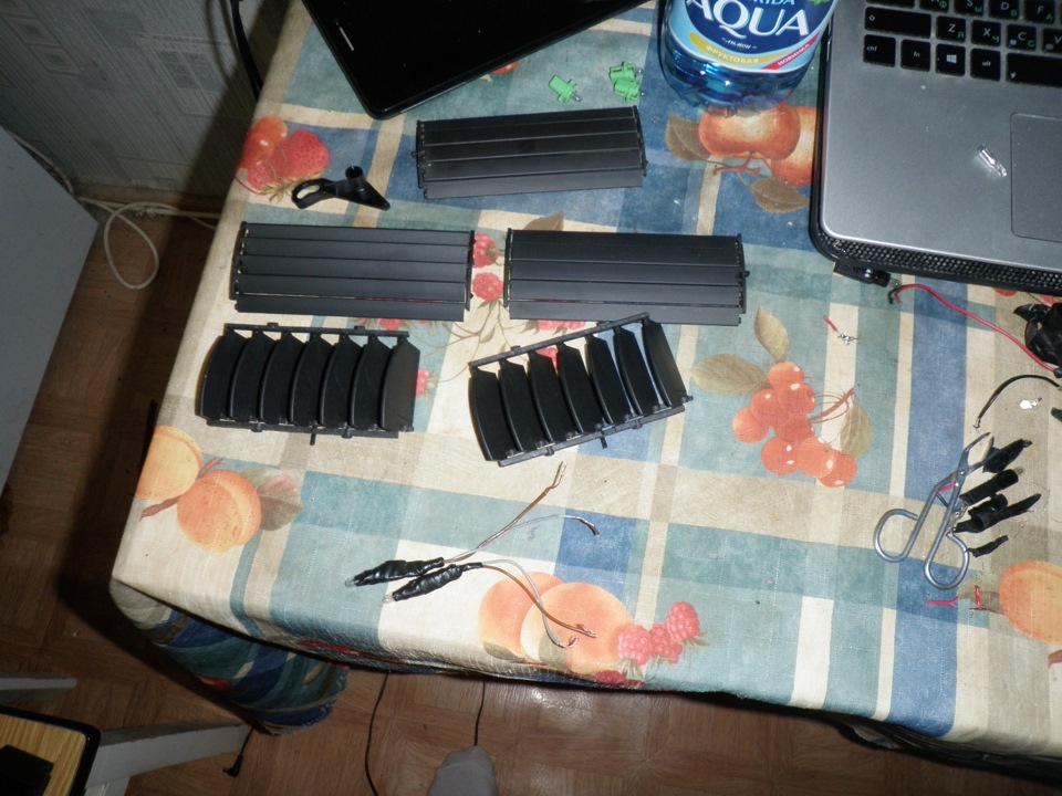

Далее разбираем.
Для этого отщелкиваем защелки и снимаем верхнюю крышку.

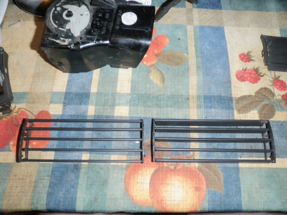

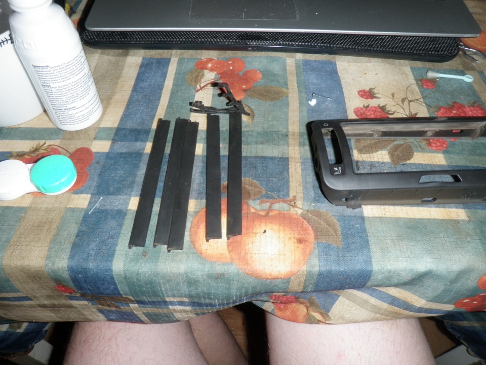

Достаем сами шторки, для этого посередине поддеваем начало одну, затем вторую.

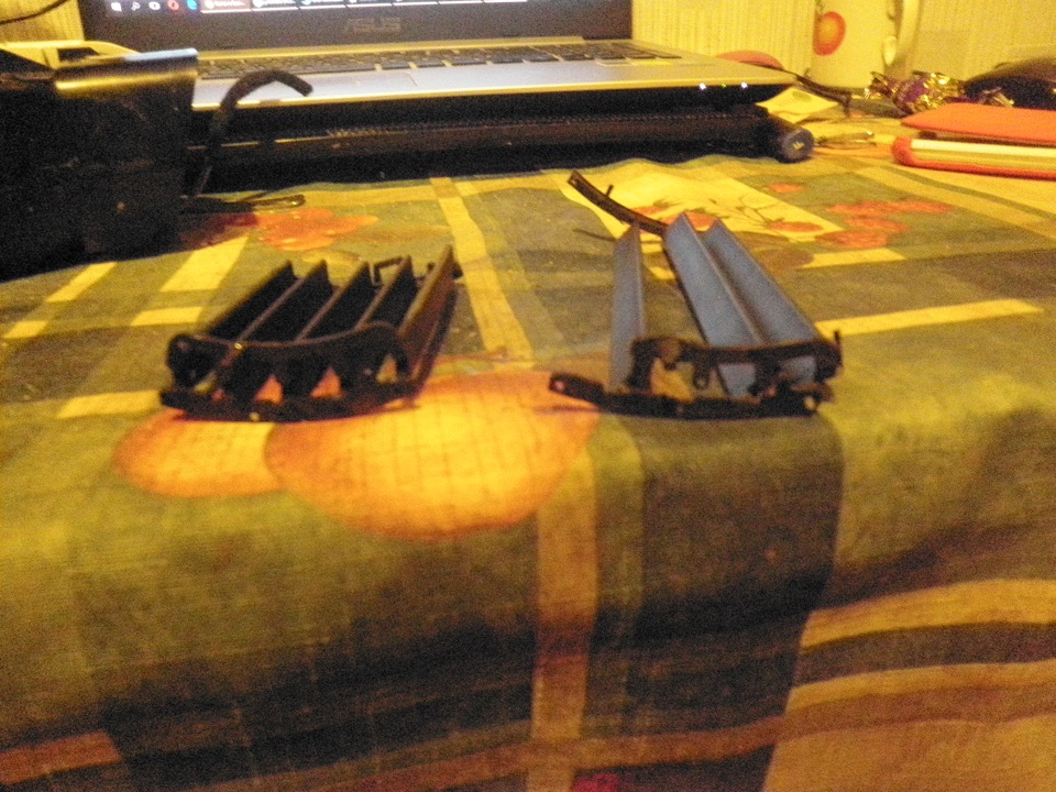

Когда я их достал, вся конструкция у меня в руках развалилась т.к. все было сломано.
Небольшой совет.
Если вы вдруг решите разобрать данную конструкцию, пронумеруйте полоски сверху до низу (например приклеив бумажный скотч на каждую) т.к. по ширине они все разные и если их не правильно поставить, при закрытии шторки между ними буду зазоры.

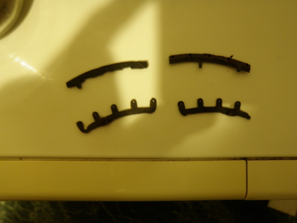

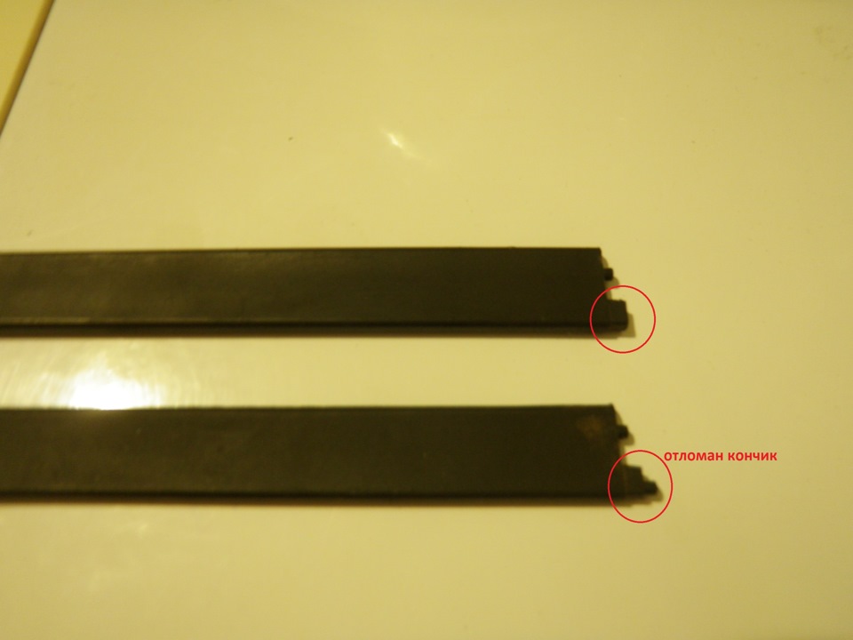

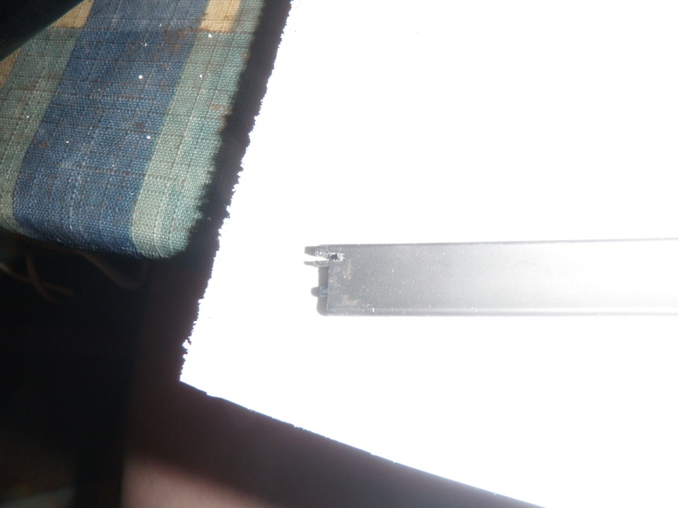

Оказались сломаны сами кончики полосок.
Итак моя задача была их восстановить, как это делал я:

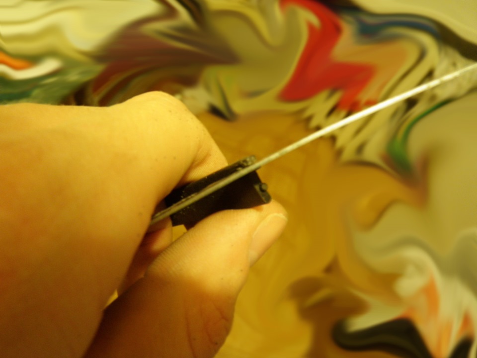

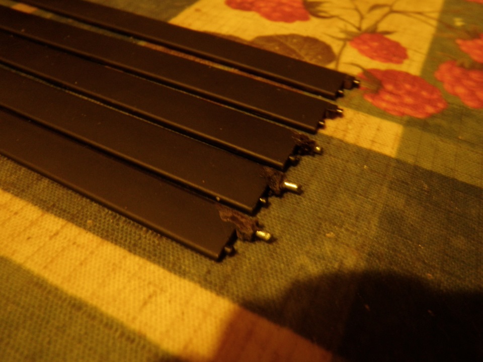

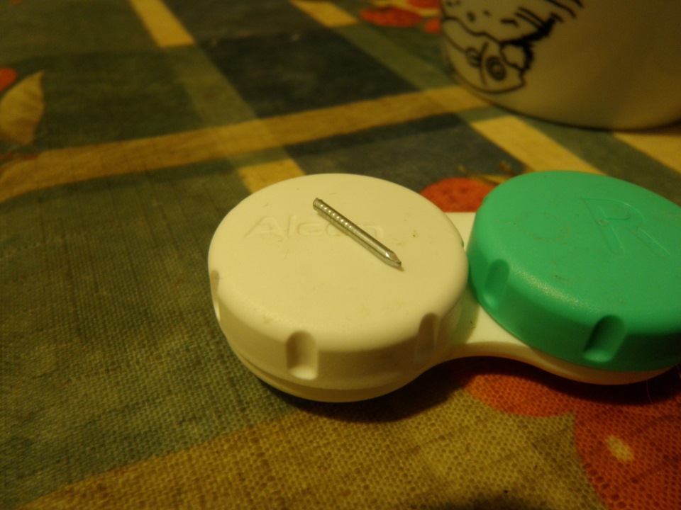

Взял маленький гвоздик и отрезал в нем шляпку.
Далее берем полоску и по центру пропиливаем канавку для гвоздя, сильно залазить не нужно.
Далее берем паяльник и запаиваем гвоздик с обеих сторон, должно примерно получится так:
С левой стороны, была сломана одна только полоска, поэтому таким образом я восстановил её без проблем, а вот с правой сломаны почти все (на фото выше — правая сторона).
Далее все собираем.

Разобрал.

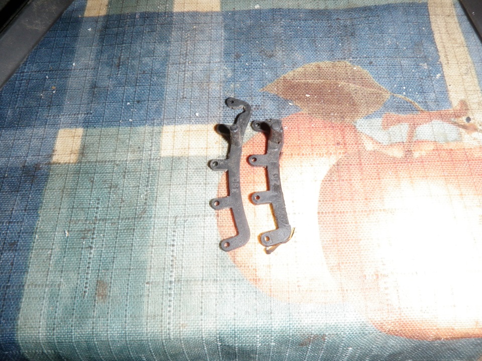

Обнаружил сломанную направляющую (или как там её).
Ну что ж.
На этом я не сдался.
Пошел в гараж и вытащил с ранее давно-прикупленной убитой второй торпеды маленький и единственный дефлектор.
С него достал эту самую сломанную деталь.
Подпаял и чуть-чуть лучше отцентрировал гвоздики и начал собирать.
После сборки и проверки в несколько раз, снова щелчок, снова разборка.
Итак, снова сломана та самая деталь.
Несколько часов методом отлива пластмассы я пытался её восстановить, но все заканчивалось не удачно — то зазоры слишком больший, то шторка не закрывается.

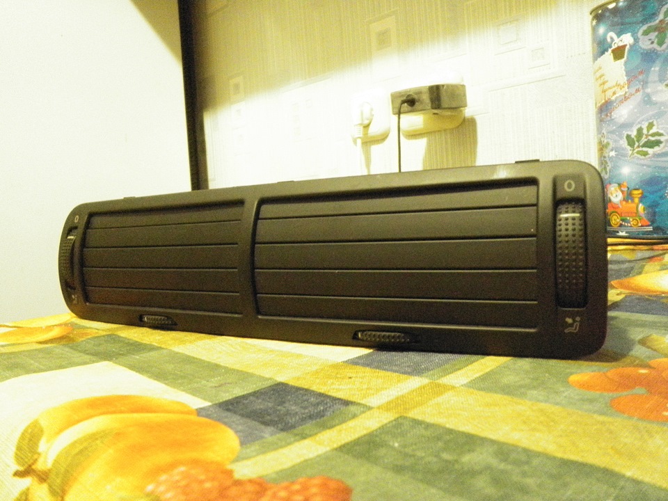

И вот совершенно случайно на разборке наткнулся на него и каким-то волшебным образом я сторговался на 25$ и вот он у меня
Дефлектор полностью рабочий, за исключением лампочек (следовало ожидать).

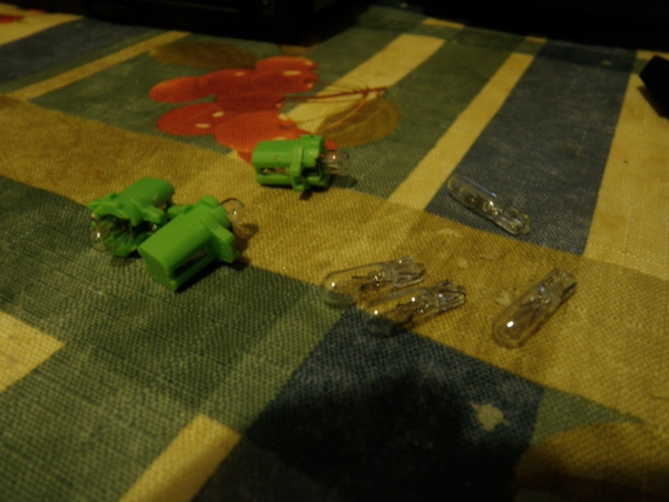

Я понял, что этот вариант не для меня и случайно на заправке прикупил простых лампочек для примерки.
Идеальным вариантом было бы простые лампочки просто перепаять (может так и сделаю), но я попытался просто лампочки вставить в разъем и закрепил все это дело изолентой.
Далее вставляем в разъем.
Лампочки встали отлично, а за счет изоленты держались на своих местах.
Светят в принципе не плохо, но хотелось бы чтобы верхний значок был чуть-чуть ярче, поэтому решил все разобрать и хорошенько помыть светоотражающие элементы.
К сожалению результата не дало.
Лампочки использовал 12v, 1.2w.
Завтра прикуплю по ярче, думаю эффект будет однозначно.
