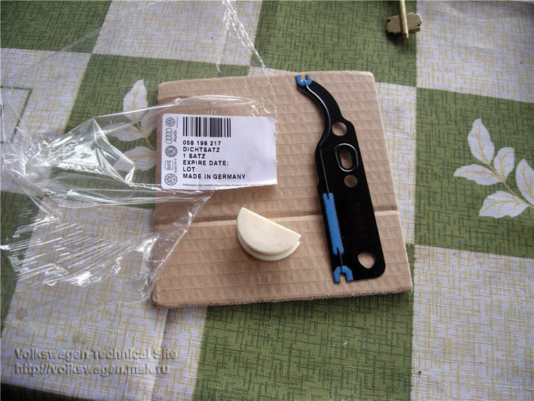

    Чуть ниже ,под ГНЦ есть полукольцо резиновое (полумесяц) ,проверь может его там нет ?Странно,что других ошибок нет ..

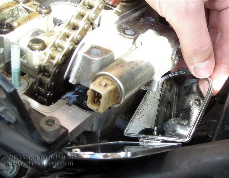

    qwest, привет... для начала надо устранить подсос - заменить прокладку ГНЦ:
    (это с соседнего сайта... отчет где-то был)
    а потом еще раз контрольная опрессовка, ошибки...
    Привет, ГНЦ как я понимаю стоит как раз с задней стороны двигателя? Из за его прокладки может быть подсос?
    Он под клаппаной крышкой же? Я просто не очень в курсе про ГНЦ и про его взаимосвязь с системой воздуха на впуск, хотя один из отводов тройника как раз на клаппаную крышку завязан.
    Прокладку ГНЦ только оригинал взять, или можно виктор рейнц? Пробег у машины 256 тысяч в мотор никто и никогда не лазил, кроме маслянного насоса.
    Проверил цену само-сабой оригинал
    29.05.2010
    СВАО
    10,771
    Получено: 3,041
    Отправлено: 1,130

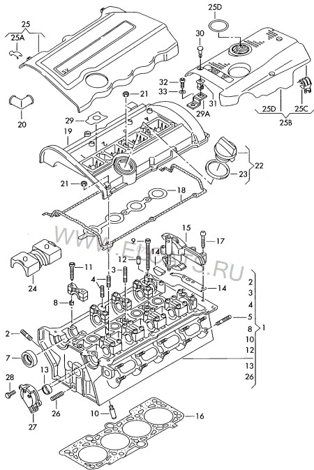

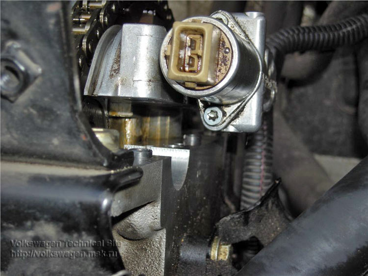

    qwest, да-да-под ГНЦ-да... правда, туда трудно подлезть, но можно...
    Сам ГНЦ - №15, прокладка из-за которой шипит при опрессовке - №14...
    и заодно комплект прокладок клапанной крышки сразу (№18)
    вот здесь подробно, посмотри:
    http://vwts.ru/forum/169717.html
    и, кстати, фото - отсюда:
    http://vwts.ru/forum/index.php?showtopic=89603
