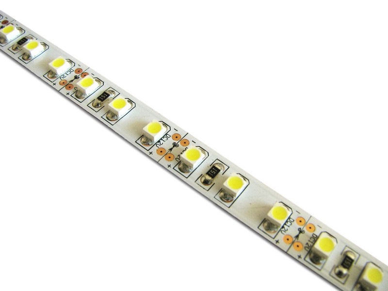

Читая просторы интернета и драйва, была выловлена информация о нужных светодиодах — называются (модель или исполнение, я не вдавался в вопрос) они 3528 и проще всего их достать — это купить светодиодную ленту на таких светодиодах.
Она кстати самая дешевая из продающихся.
Ибо новые ленты уже собираются из более мощных светодиодов, что, как показала моя перепайка, крайне нежелательно.
Но об этом ниже.
А пока я бы хотел упомянуть еще один момент — не купите ленту в силиконовой оболочке, влагозащищенную)
С такой нужных нам элементов не возьмешь![]()
В стандарте на метр ленты напаивают 60 светодиодов, т.е метра на наши приборки с головой, ибо перепаивается всего 16 штук.

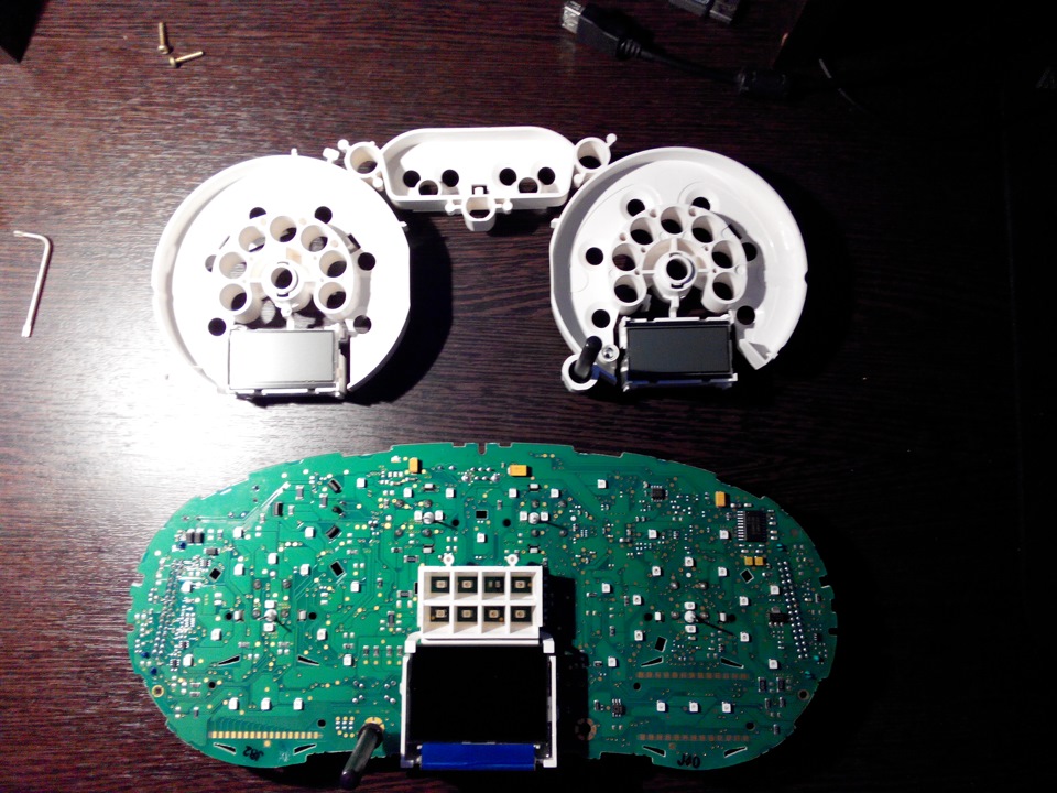

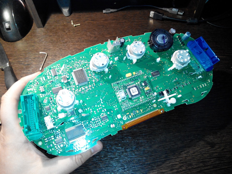

К пайке светодиодов быстро приноровился и за полчасика все было было перепаяно.
Ну конечно нужно соблюдать полярности, это азы, кто возьмется за паяльник знает этот факт и так)
Быстренько сходил к машине, проверил.
Пациент жив и покраснел от стыда, раздетый

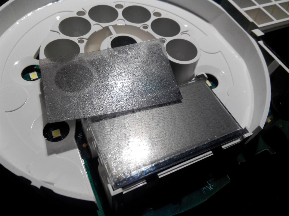

Итак первая часть была сделана, далее мы занялись второй — инвертирование дисплеев.

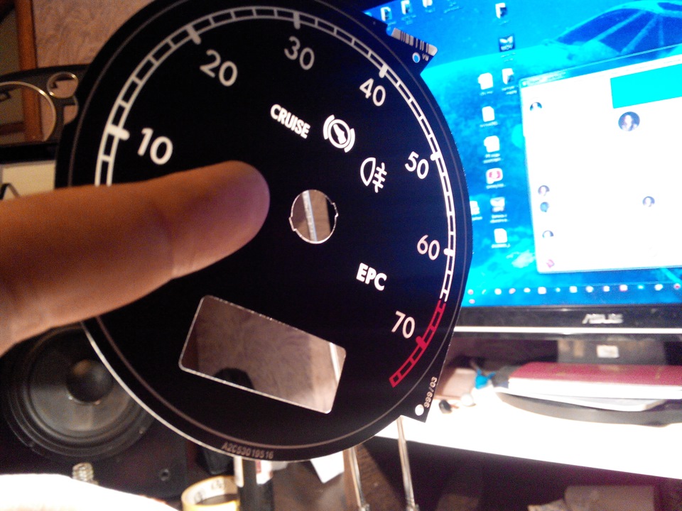

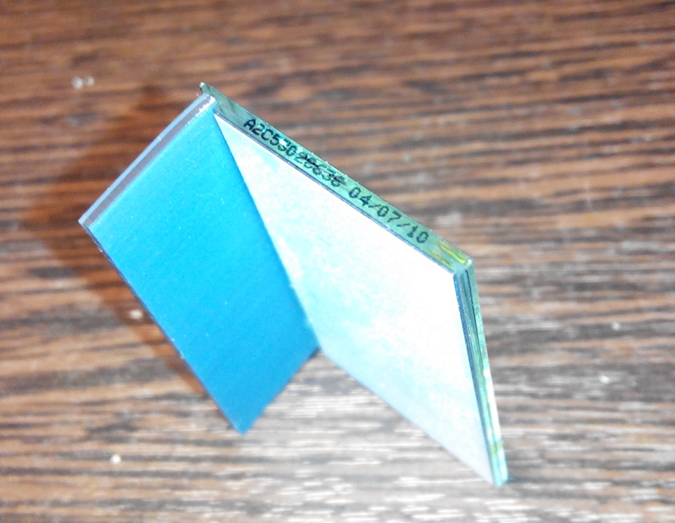

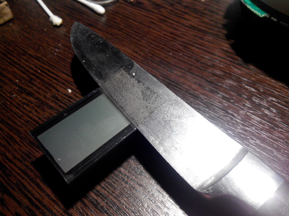

В общем кратко весь чудо эффект заключается в поляризационной пленке, которую нужно отклеить, смыть клей и перевернуть.
На словах конечно все это просто, но на деле…я боялся что экранчик лопнет.
Даже номер его сфотал.
Немцы не будут немцами чтобы не пронумеровать каждый болтик своим номером)

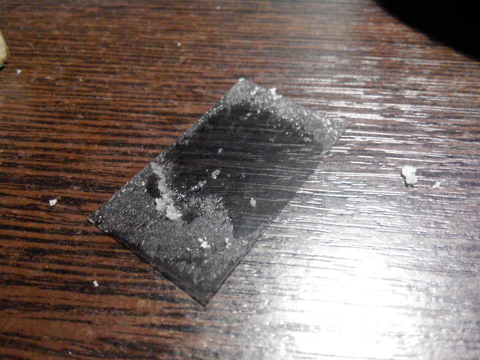

А в итоге пленка достаточно просто снялась при помощи ножа
получились две такие вот липкие штуки
которые хорошо отмывает одеколон
а сам экранчик проще опасным лезвием чистить — стекло поцарапать им непросто.
Пленка с экраном были очищены и собраны в обратной последовательности, не забыв перевернуть ту самую пленку.

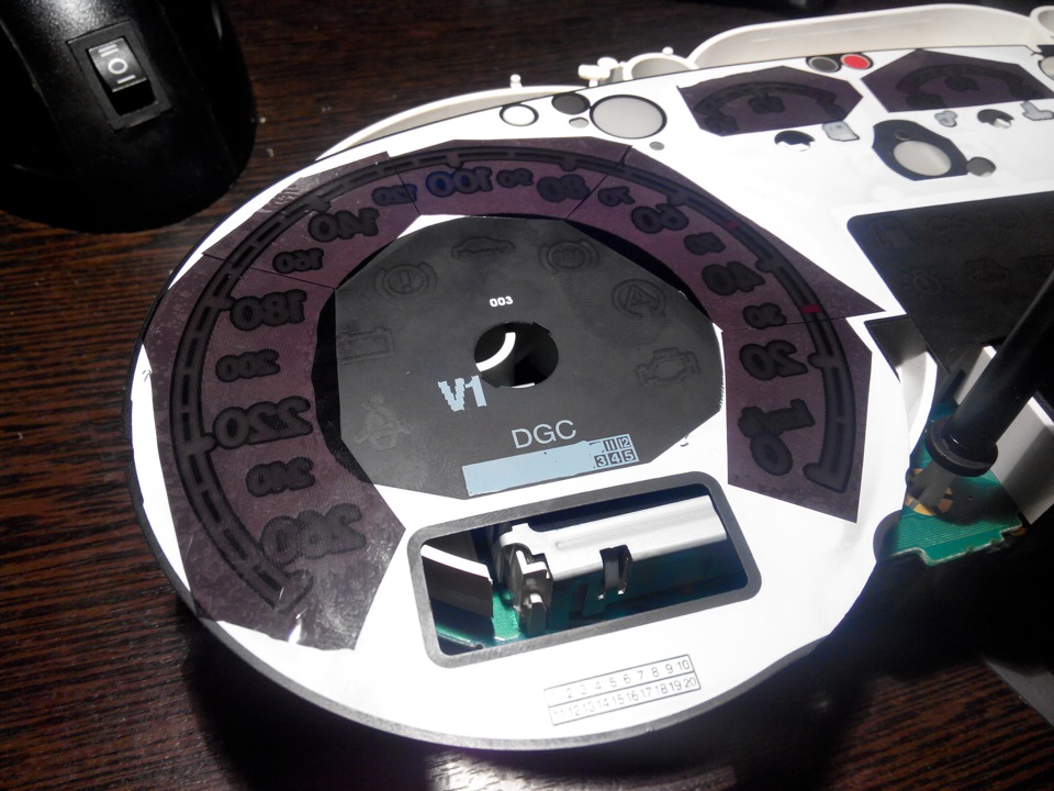

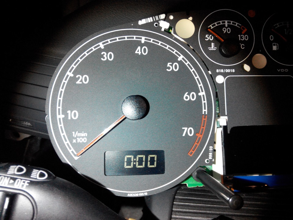

Поэтому из закромов была взята тонировочная пленка, не знаю какой светопропускаемости, но не слишком темная и заклеены были все подсвечиваемые объекты.
Кроме шкалы температуры.
Увидите границу? )
да неаккуратно, но не ради красоты делается же)

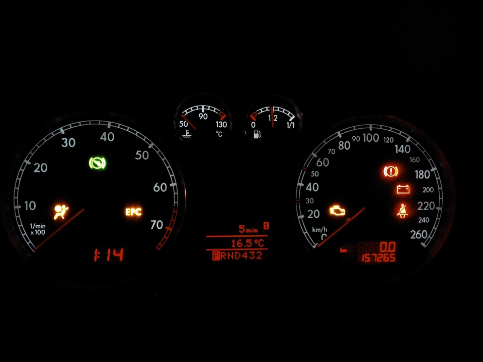

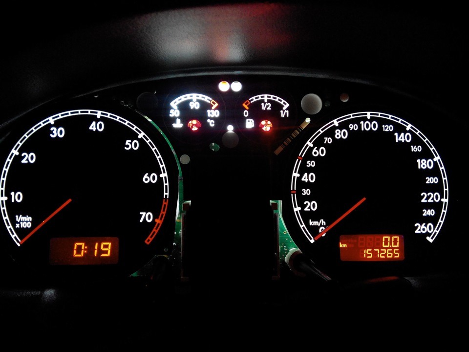

И вот оно, включение
Инверсия смотрится отлично, все как у старших братьев.
Подсветка по цвету и свету получилась именно такой, какой я и желал получить.
И в то же время я понял, что не зря парился с затемнением — незатемненная шкала температуры, неплохо так била по глазам.
Я как-то даже представил, как себя чувствуют те, кто просто перепаял без всяких переделок. А кто-то еще более мощные светодиоды поставил…пока глаза.![]()

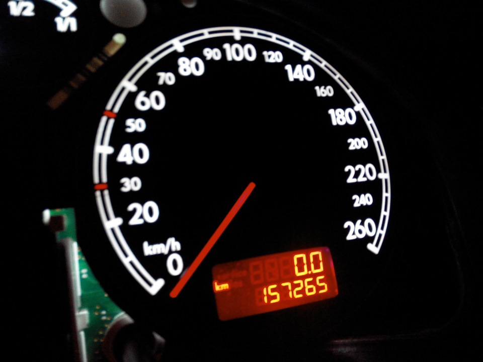

Интересно инвертитрованный дисплей смотрится днем

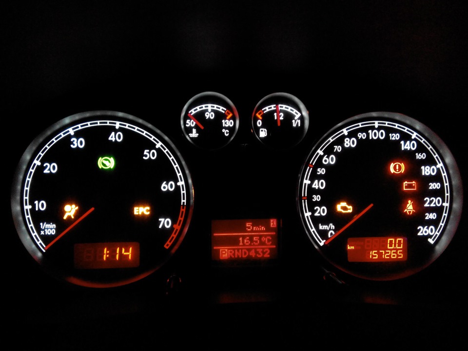

Ну и хватит уже текста, нужно уже смотреть на результат)

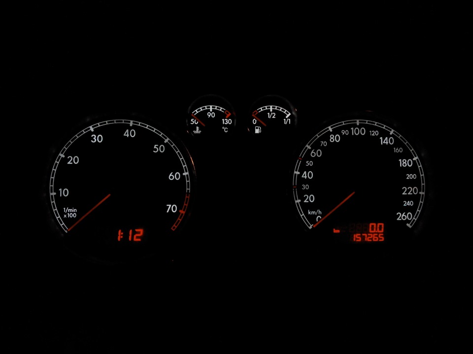

Без обработки — макс яркость
Минимальная яркость
И со включенным зажиганием
Максимальная яркость
Минимальная яркость
Как то так.
Я лично очень доволен, белый цвет очень четко вписался в интерьер к красному всех остальных кнопочек.
По глазам не бьет, с доработкой.
Выглядит приборка современнее.
