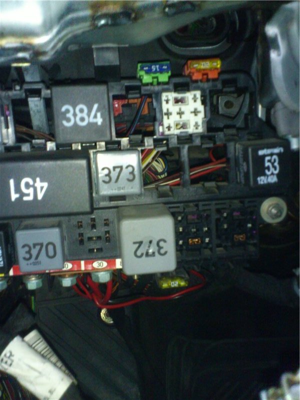

    почти как у меня https://passatworld.ru/showthread.ph...ghlight=рдт
    а где 208/327 реле находится? может номерок кто даст за одно
    Наверно всёж 372...
    Оно?
    386, так в коленях у тебя, где и все остальные...
    Оно?
    вроде оно
