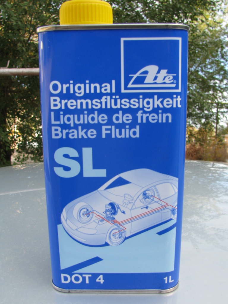

- 1.5 литра тормозной жидкости.

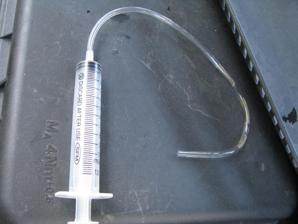

- шприц с гибкой трубочкой от системы для инъекций.

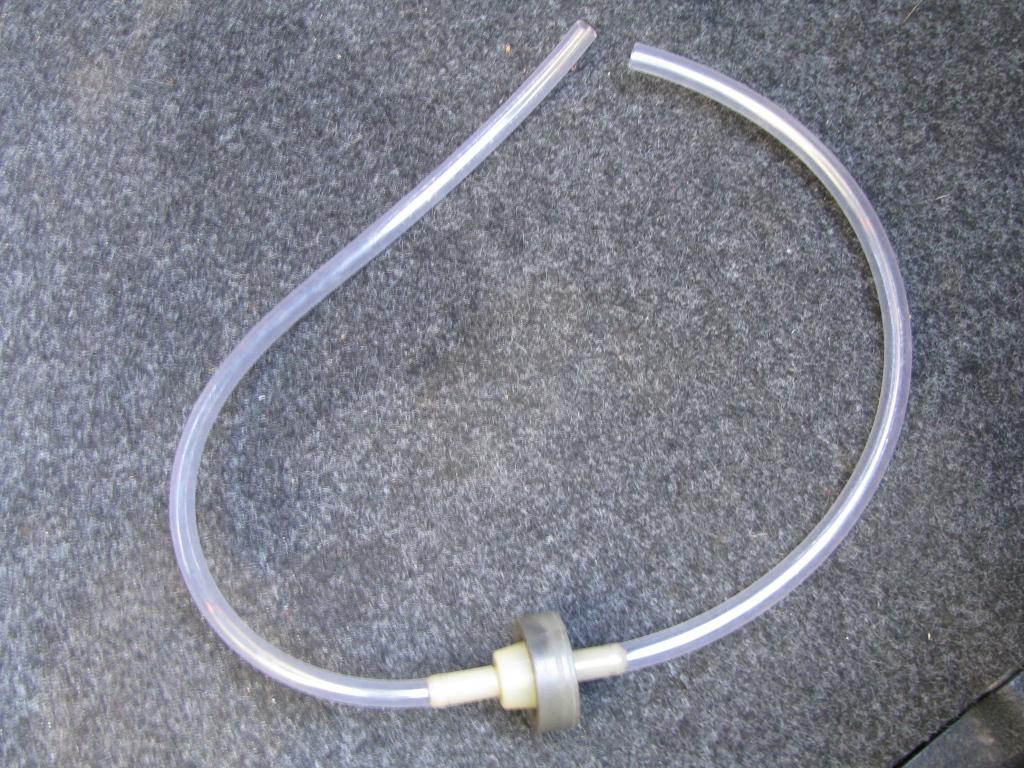

- обратный клапан топливной системы отечественного автомобиля с гибкими трубками (посадочный размер штуцера клапана и штуцера суппорта должны быть примерно одинаковы).

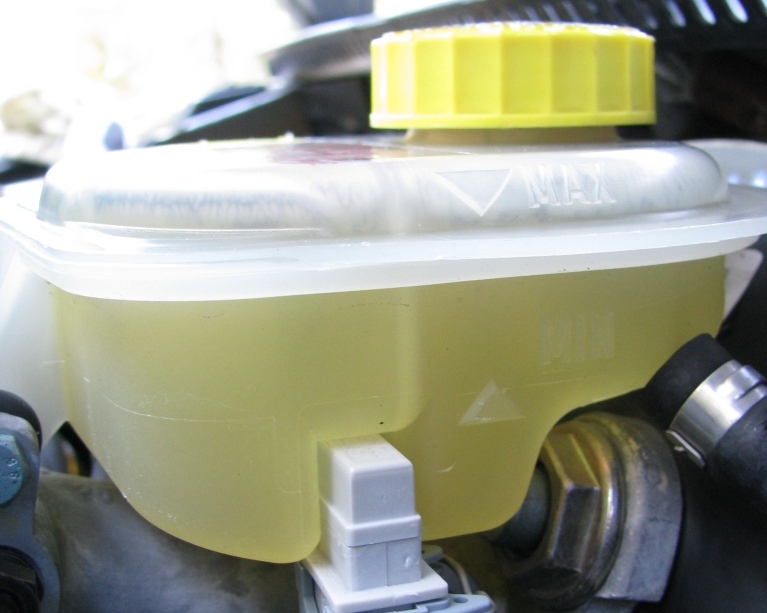

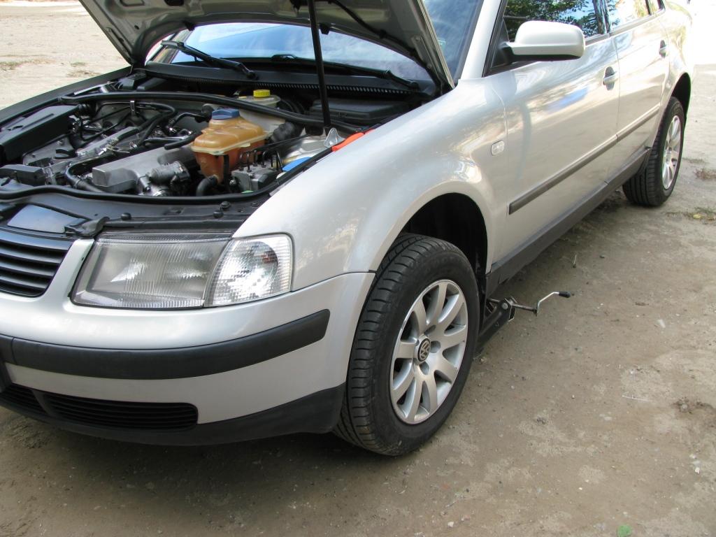

- Располагаем автомобиль на ровной площадке, поддомкрачиваем левое переднее колесо автомобиля. Это вспомогательное мероприятие необходимо для того, чтобы жидкость в бачке ТЖ стекала в самую нижнюю часть.

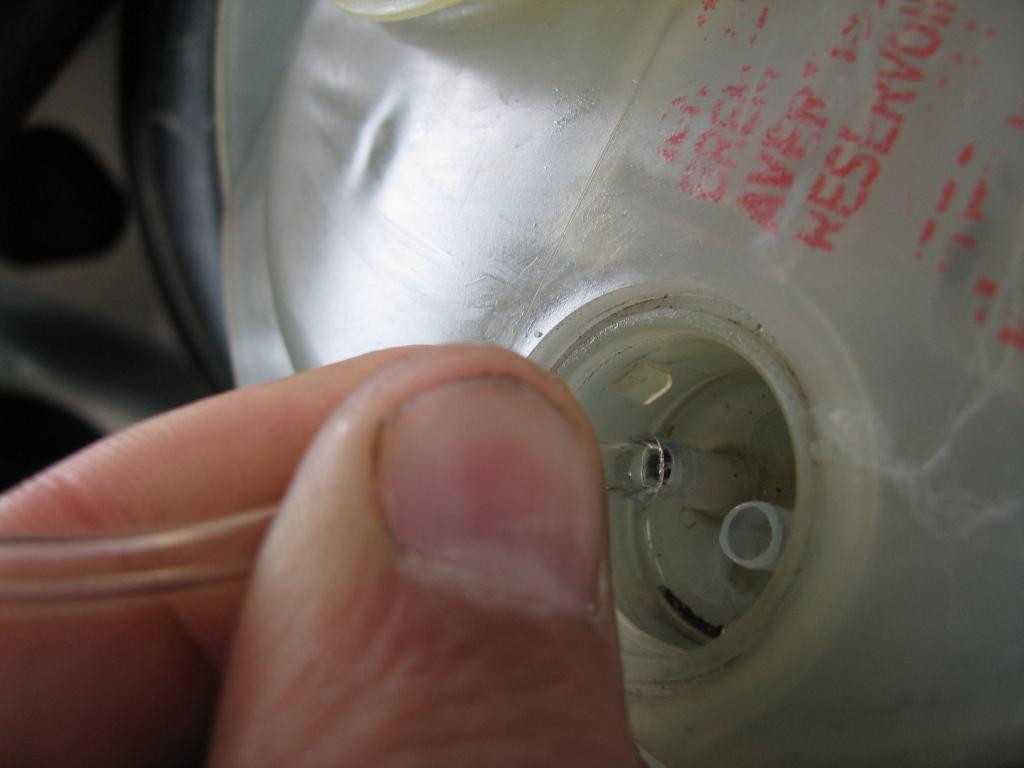

- Открываем крышку заливной горловины и крышку дренажных отверстий.

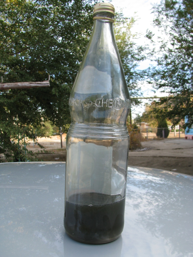

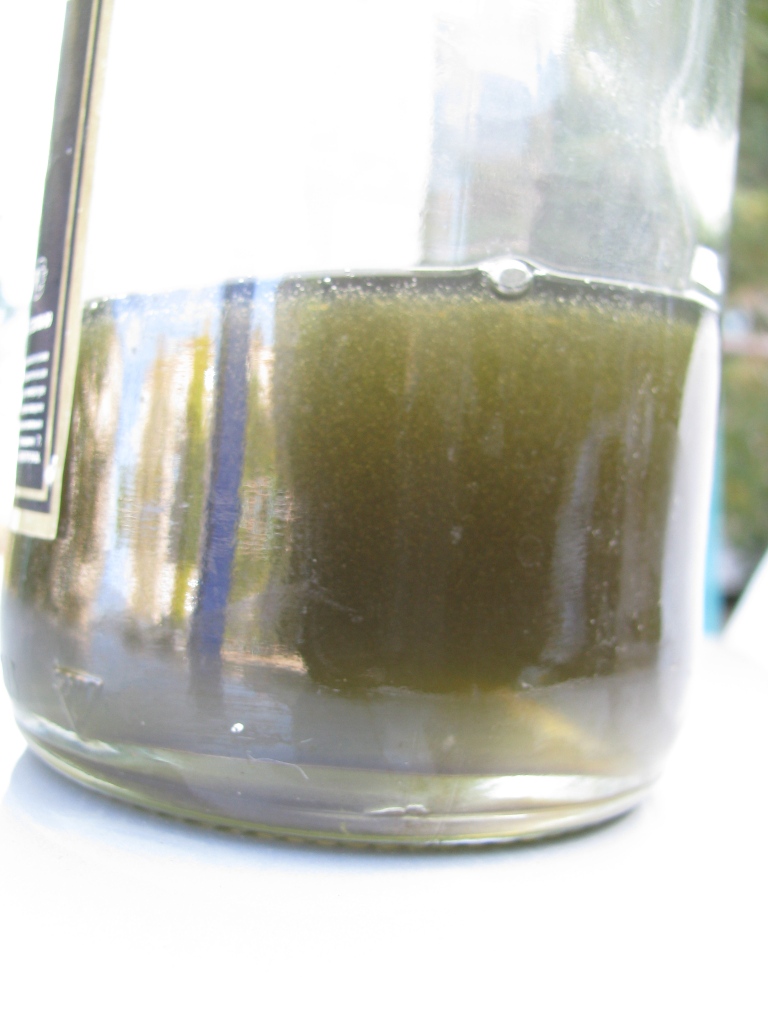

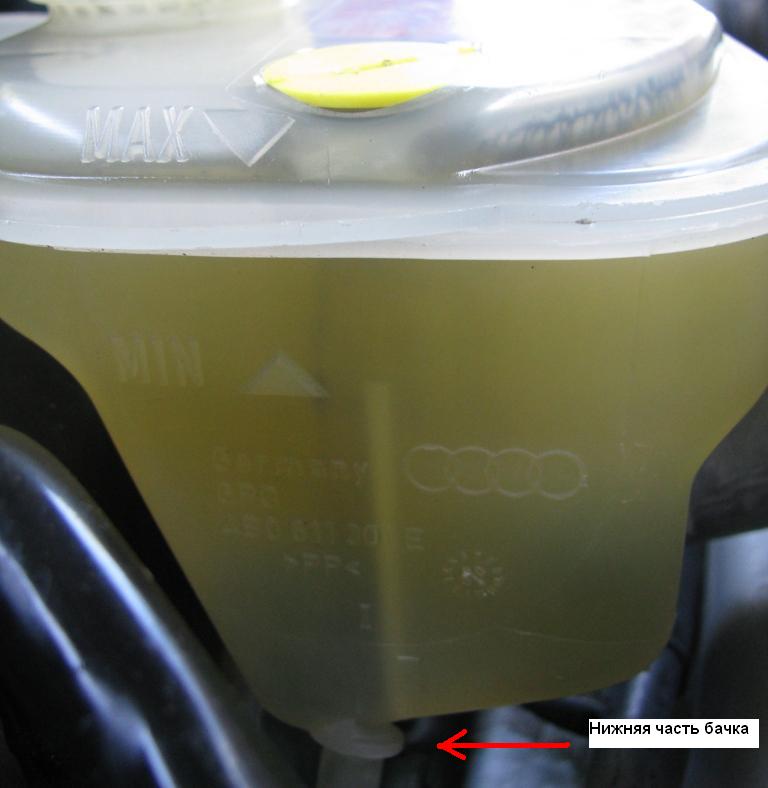

- Производим полную откачку тормозной жидкости из обоих секций бачка через дренажные отверстия с помощью шприца.
Вот что откачал из бачка ТЖ:
- Закрываем только крышку дренажных отверстий и заливаем новую тормозную жидкость до уровня MAX.

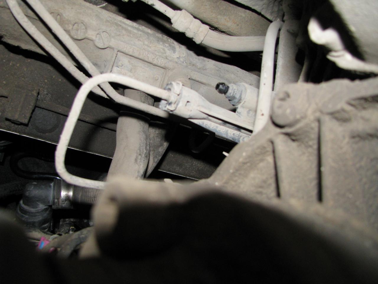

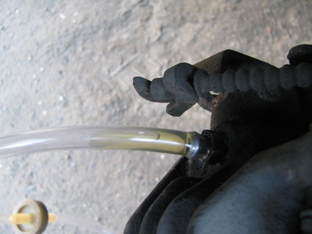

Поддомкрачиваем и снимаем колесо с нужной стороны, снимаем защитный резиновый колпачок, накидной головкой на 11 ослабеваем штуцер примерно на один оборот (из отверстия штуцера потечет жидкость), надеваем на штуцер гибкую трубку, соединенную с обратным клапаном.
Соединить необходимо так, что жидкость шла в направлении пропускания потока клапаном.
Ждем пока вытекающая жидкость заполнит гибкую трубку и клапан.
Не должны остаться большие воздушные полости до клапана.
После заполнения гибкой трубки и клапана начинаем прокачку контура нажатиями на педаль тормоза.
Внимательно следить за уровнем жидкости в бачке, не допустить ухода жидкости ниже уровня MIN, так как в гидравлическую систему попадет воздух!
Прокачку выполняем до тех пор пока из суппорта не перестанут выходить малые пузыри воздуха и старая жидкость.
Новая жидкость гораздо светлее и чище старой.
После того как из суппорта начнет стабильно поступать новая жидкость, прекращаем прокачку и затягиваем штуцер.

Следующим шагом является прокачка контура сцепления.

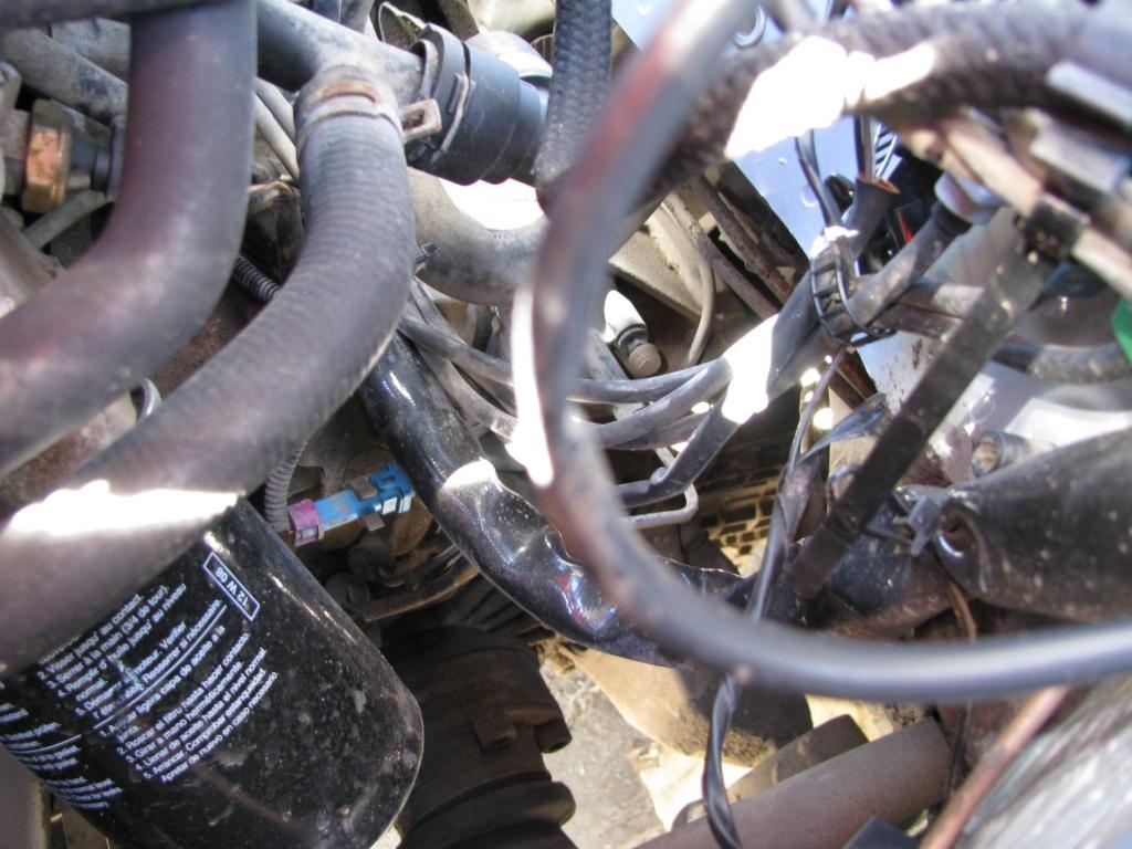

Для этого поддомкрачиваем левое переднее колесо, чтобы иметь доступ к МКПП снизу.
Штуцер контура сцепления находится в верхней части МКПП с левой стороны.
Порядок действия:
- Наполняем гибкий шланг и клапан новой тормозной жидкостью и соединяем со штуцером сцепления.
- Ключом на 9 ослабеваем штуцер сцепления (осторожно, он пластиковый), из штуцера начнет поступать жидкость.
