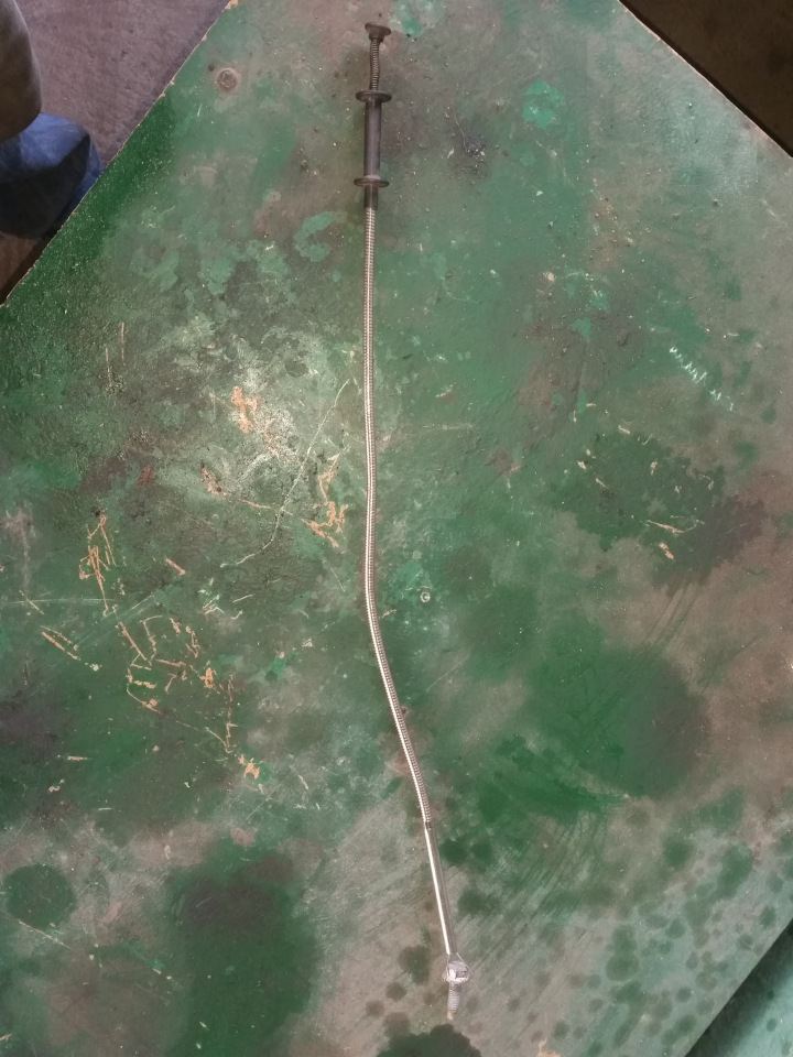

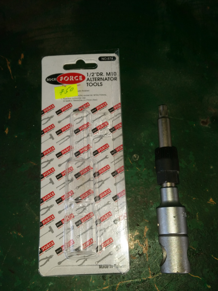

    Для снятия муфты генератора нужен специальный ключ, он комбинированный.
    Как оказалось его можно без проблем приобрести на авторынке. Цена вопроса 750 рублей. Кстати, если кому нужен такой спецключ могу дать попользоваться.

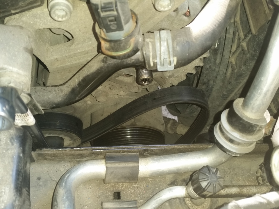

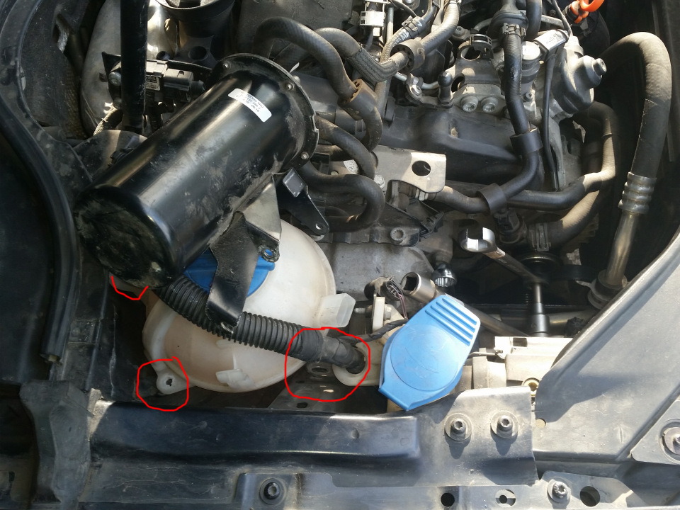

    И так, в первом приближении выяснилось, что генератор находится чуть ниже лонжерона и ключ просто так в него не входит.
    Но русские не сдаются! Решил немного приподнять двигатель.

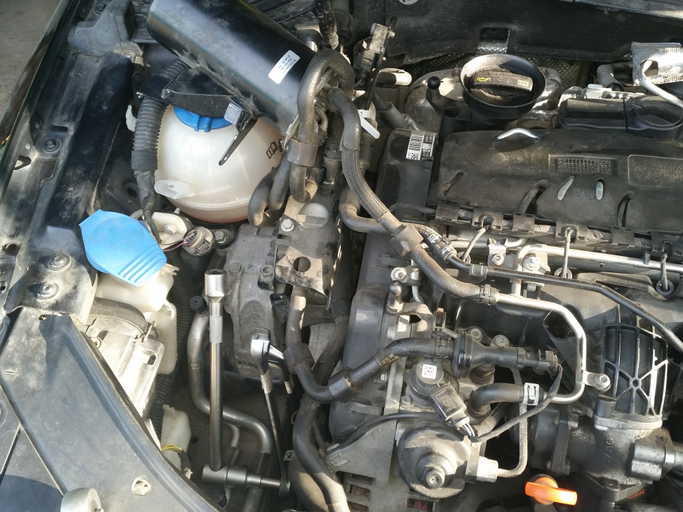

    Для этого откручиваем крепление топливного фильтра (два винта на 10 и одна гайка), ничего не отсоединяем, просто кладем его на верх и на всякий случай схватываем хомутом или проволокой к чему-нибудь, чтобы не упал обратно.
    Затем откручиваем два самореза крепления бачка с охлаждающей жидкостью. Далее откручиваем один болт крепления горловины бачка омывателя к кузову.

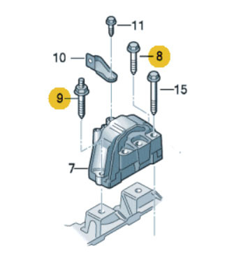

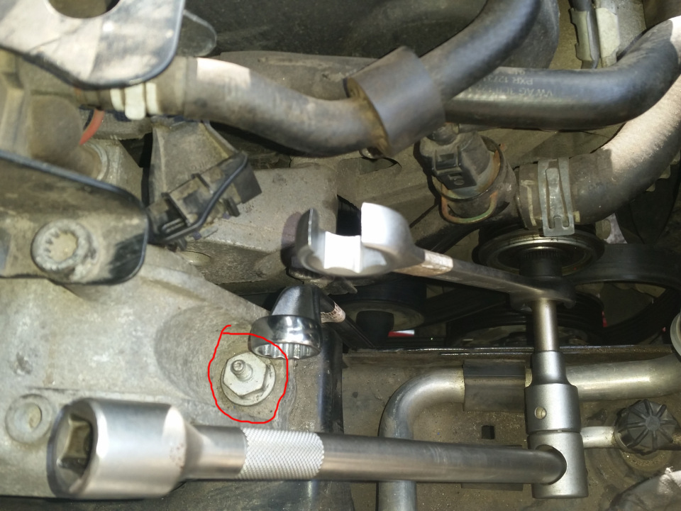

    Теперь, для того, чтобы поднять двигатель, нужно ослабить верхнюю опору, она крепиться на двух болтах. Немного сдвигаем бачок с ОЖ, и длинной головкой откручиваем болт крепления опоры, там по моему болт на 16, но я открути головкой на 17. Болт выкручиваем не до конца, нужно всего 1,5 сантиметра. Так же поступаем со вторым болтом, у него ещё сверху резьба с которой мы скрутили гайку крепления топливного фильтра.
    Подкатываем домкрат снизу под двигатель и поднимаем правую сторону двигателя на 1,5-2 сантиметра. Предварительно нужно снять защиту картера, но если она пластиковая, то можно прямо через неё, но это неправильно.

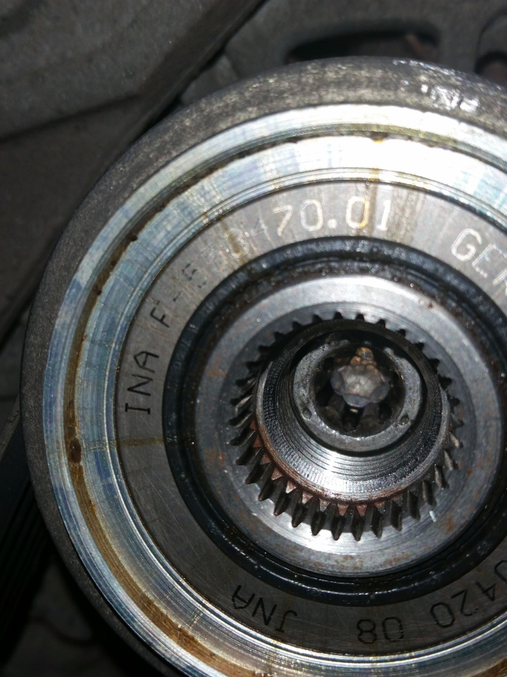

    Теперь ключ спокойно вставляется. Муфта просто накручена на вал генератора, без каких либо дополнительных шайб или гаек, но затянута очень сильно, поэтому нужно использовать только хорошие ключи. Для спецключа нужен ключ на 17.
    Ключом на 16 оттягиваем натяжной ролик и снимаем ремень с муфты генератора. Ключ которым оттягиваем ролик хорошо упирается потом в опору двигателя, так его и оставляем до конца процедуры.

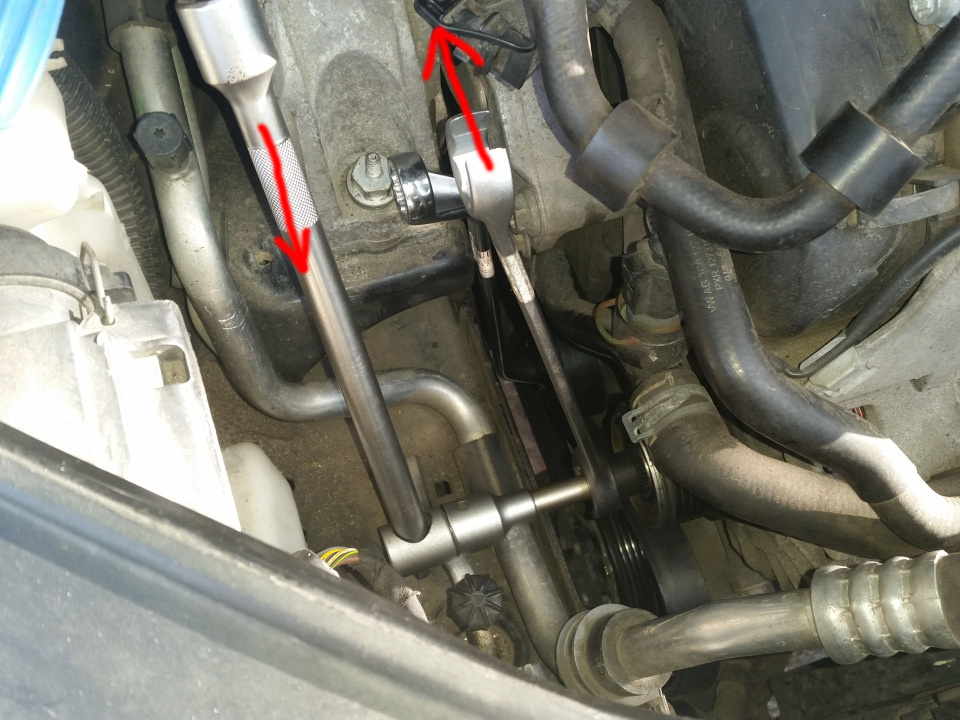

    По сути, нужно скрутить муфту с вала генератора. Центральным торксом держим вал, а другим ключом крутим муфту. Крутить ключи по стрелкам.
    Муфту нужно только сорвать, дальше она крутиться очень легко. Усилие большое требуется, но, при хорошем инструменте, всё откручивается. Без спец ключа ничего не получится. Не пытайтесь застопорить крыльчатку отверткой и открутить муфту, сломаете генератор!

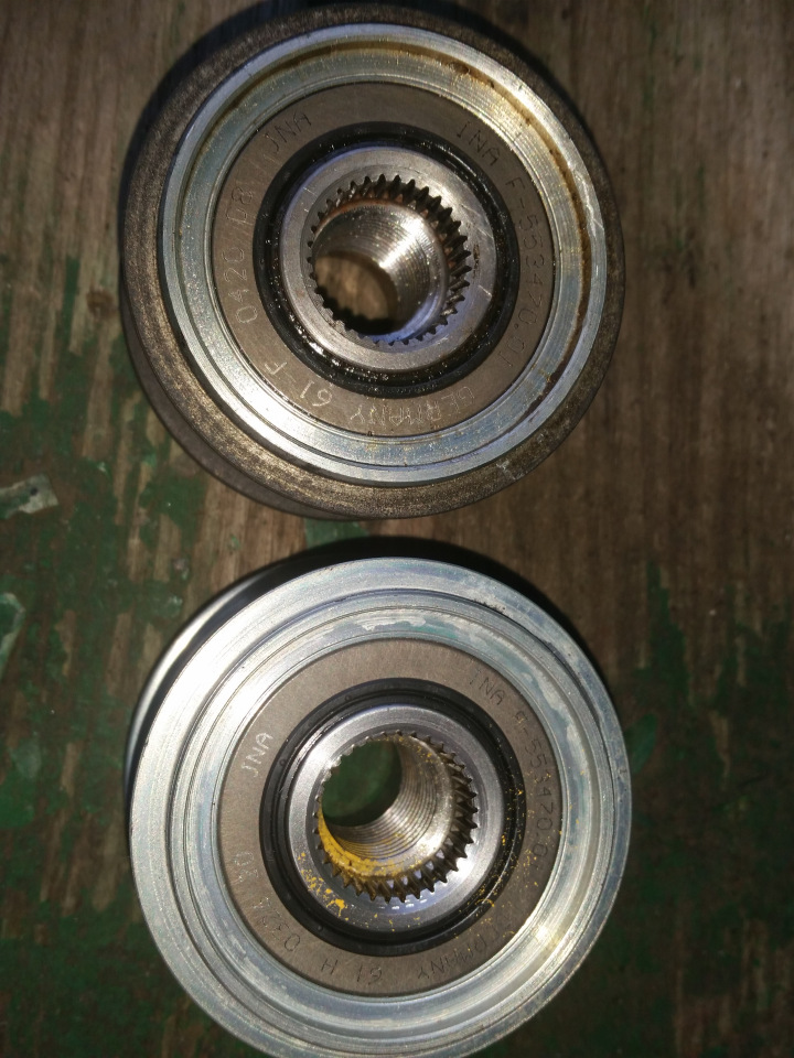

    Вот две муфты старая и новая. новая муфта при небольшом усилии прокручивается в одну сторону, у старой всё заклинило.
    Новую муфту просто накручиваем рукой на вал и слегка дожимаем спецключом. Во время работы она сама затянется по полной))

    witnessx, у тебя приспособление RockForce674 (c торксом на конце), у просто Force с торксом обозначение 678 (674 spline вместо торкса)!!!! вот такая еще есть тонкая засада
    Touareg Аватар для witnessx
    06.01.2008
    Москва ЮАО
    2,780
    Получено: 176
    Отправлено: 235
    Не вижу в чем засада. Черная часть ключа, та что вставляется в муфту, снимается независимо. Поэтому берешь отдельно spline и на его одеваешь ключ для муфты.
    Или сразу брать ключ с spline.
    29.07.2005
    Россия, Москва СВАО
    8,824
    Получено: 1,051
    Отправлено: 562
    witnessx, это понятно, просто чтоб не облажаться и не попасть на докупку лишней биты
    p.s у Валео торкс, у Боша spline
