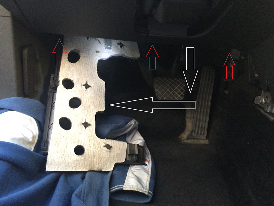

1. Подготавливаем рабочее место: отодвигаем кресло, поднимаем руль, я убрал ковер и пропылесосил даже. Это ваше жилище на ближайшие два часа. Готовьтесь.
2. Снимаем пластиковую панель, выкрутив торкс (красная стрелка) и потянув вниз (белые)
С пунктом 2 мы справились))
3. Снимаем панель, на которой закреплена подсветка ног и ОБД. Там 3 торкса (красные). Я отключил подсветку и оставил в таком положении. Не мешает. На порог подложил старую кофту — спине помягче.

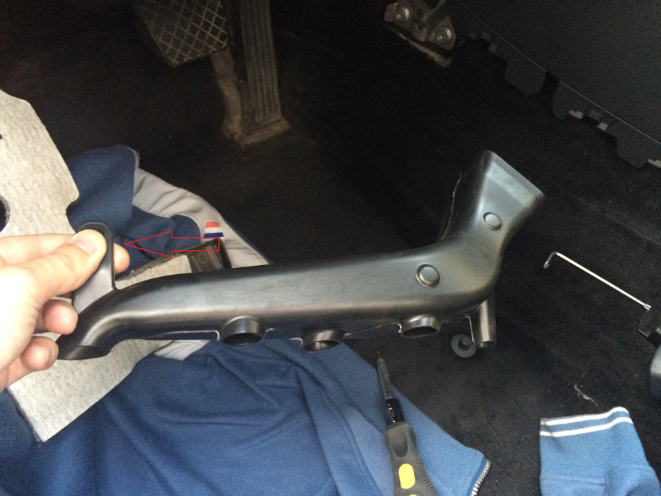

4. Демонтируем обдув ног открыв малый вещевой ящик (я его вообще снял). Он открыл доступ к единственному торксу. Откручиваем его и легко снимаем распределитель обдува.
Пункт 4 выполнен.

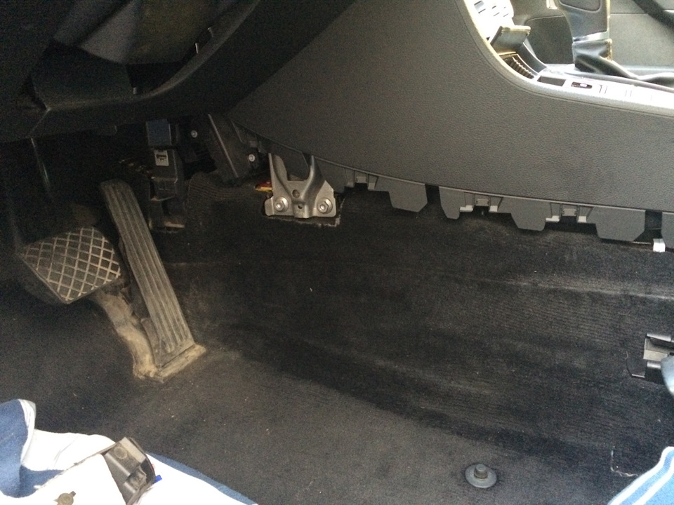

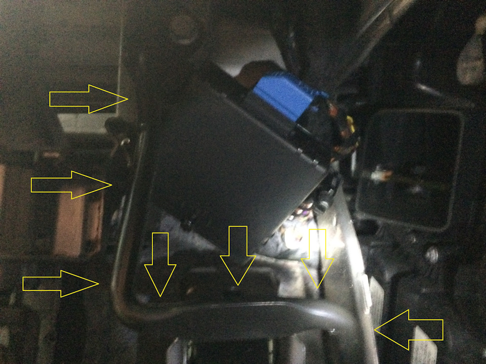

5. Отсоединяем гейтвэй, и запихиваем куда-нибудь, чтобы не мешал. Но он, сцука, все время выпадал в самый ответственный момент.
Желтыми стрелками выделена какая-то совершенно бесполезная хрень, которая будет больше всего мешать и ограничивать доступ. Идем дальше…

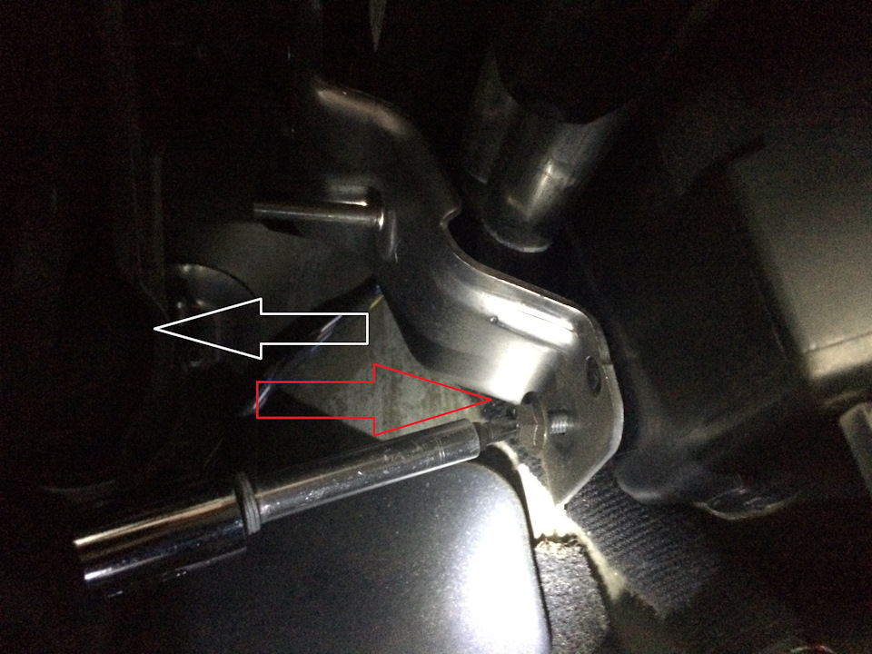

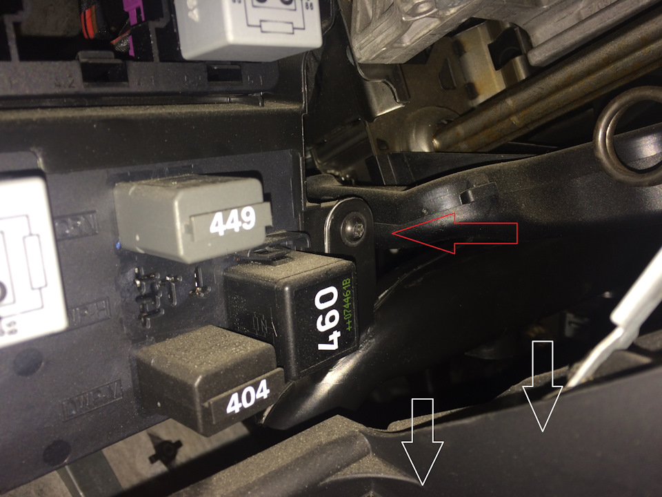

6. Два торкса удерживают металлическую пластину.
Долой их. Подкладываем что-нибудь между этой пластиной.
Я использовал переходник от трещетки (впрочем как и большинство).
В остальных отчетах народ снимает крышку радиатора печки. Не знаю, зачем.
Она совершенно не мешает, можно ее не трогать.
7. Ну вот и момент ИКС.
Максимальный доступ к приводу открыт — он держится на 2 торксах (один видно и легко выкручивается, со вторым придется провозиться).
Я так и не смог открутить второй.

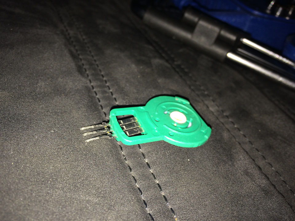

Пришлось приступать к плану "Б" — снять крышку привода без демонтажа и извлечь потенциометр.
Крышка на защелках, руки туда не пролазят, кисти затекают, нихрена не видно…
Вот он, гад. Так как уже темно, несу домой для дальнейшей экзекуции…

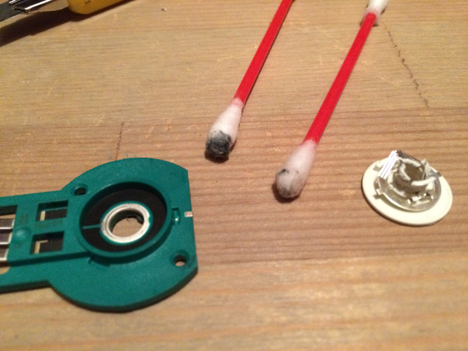

8. Разбираем потенциометр — бесщадно режем кольцо.
Пытаемся сделать это максимально аккуратно, чтобы потом все держалось после сборки.
9. Чистим спиртом черную дорожку и контакт на белом кольце, собираем (я еще брызнул туда силиконовой смазки).
Если честно, я не верил в успех этой затеи.
Но, блин, сработало!
Собрав все обратно, климат мгновенно адаптировал заслонку, и горячий воздух пошел.
