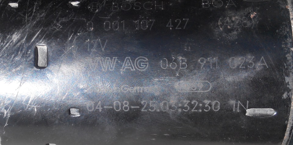

Все это дело усложнялось тем, что номера стартера у меня не было, но вину он не бьется, заранее заказать бендикс было невозможно, ибо их очень большое количество у боша.
В том что стартер фирмы бош, никто и не сомневался.

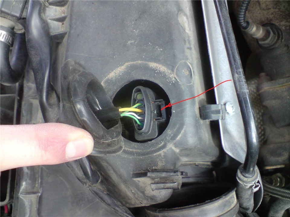

Снятие началось с вспоминания мамы того инженера, который додумался в придачу к резьбовым клеммам, задействовать еще и ваговский замочек, который очень "любят" сервисмены.
Ну и пассатаводы его могли оценить на фишке ДМРВ.
(фото не мое) уже поломана фишка очень любимый всеми узел ))
В целом очень удачная конструкция фишки работает в легкодоступных местах. Когда же ее засунут, да перевернут абы куда, это вызывает очень сильное раздражение.
Вплоть до того что хотелось выломать все лесом. Но как-то получилось ее поддеть и не выломать.
Ну по крайней мере почти)

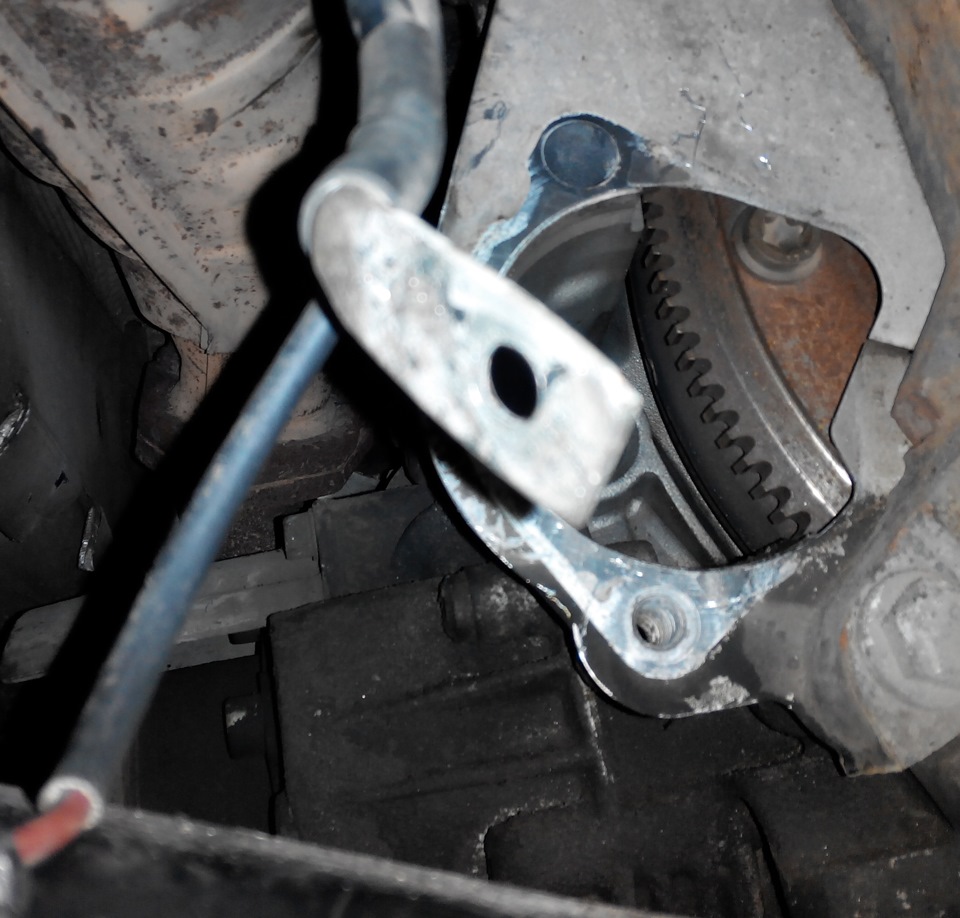

Сам стартер крепиться к двигателю двумя болтами, один виден и выкручивается легко.
Но вы же понимаете, что сделали самое легкое, есть еще один болт, который завернут со стороны задней части авто, по направлению движения.
Так вот, чтобы его достать понадобились все большие удлинители на трещотку, включая подвижные соединения.
Именно поэтому и понадобились два Диминых набора.
Получилась метровая конструкция, которая вставляется где-то из центра машины и вдоль выхлопа достает до искомого болта.
Вот так вдвоем, один направляя другой придерживая, последнее крепление стартера было выкручено.

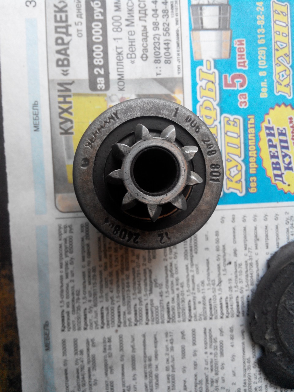

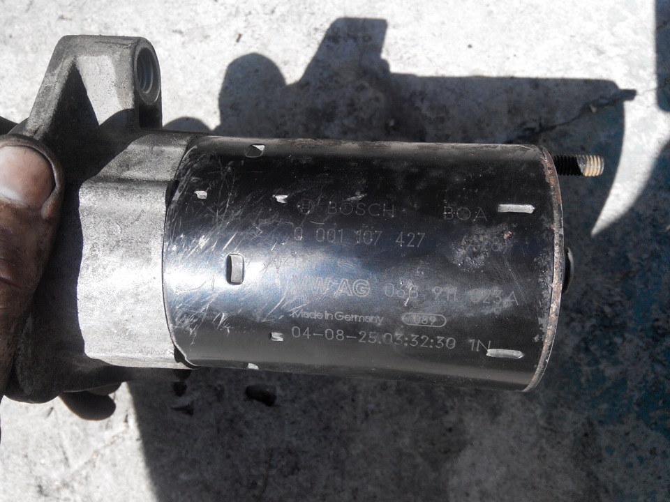

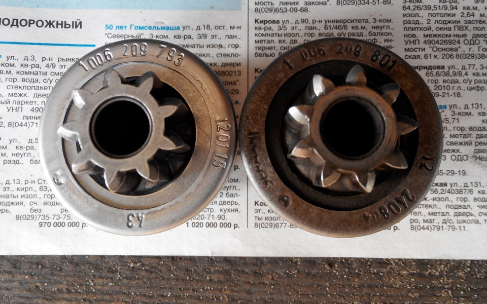

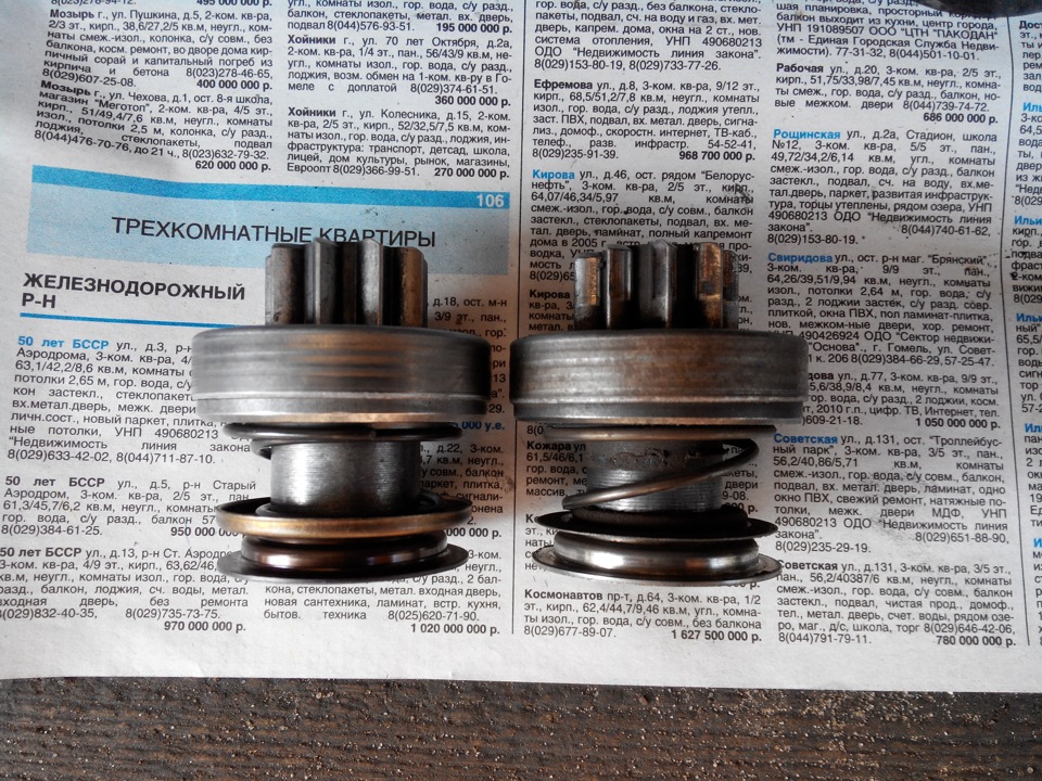

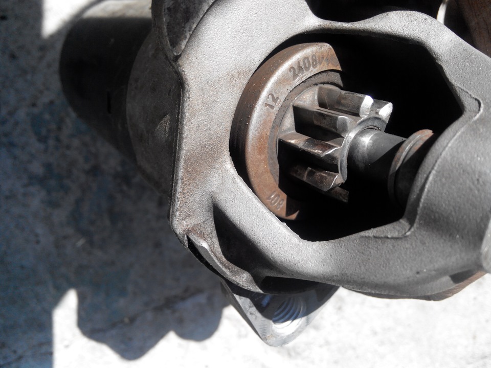

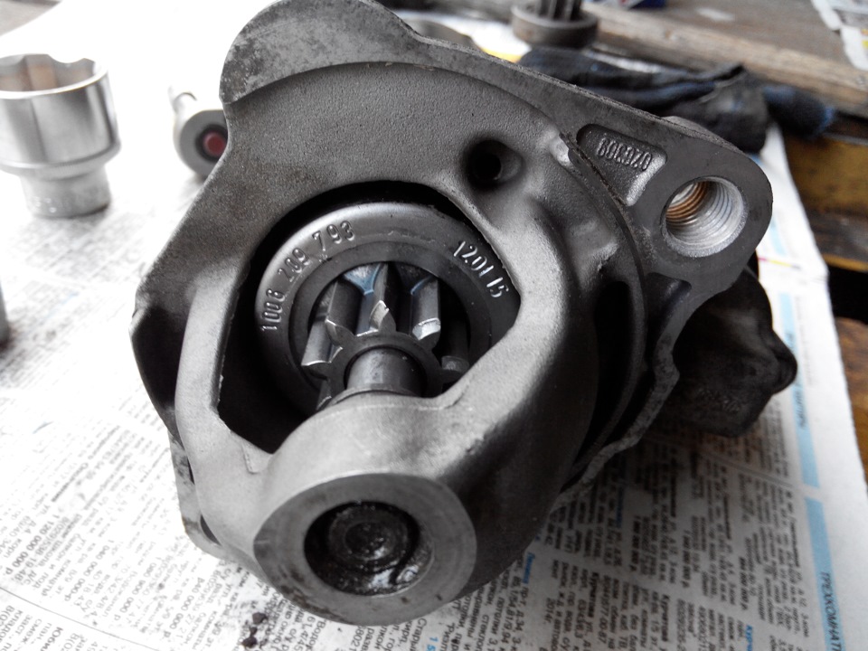

После снятия стартера, стал доступен номер бендикса.
Стоял 801 или 1 006 209 801
Бошевские бендиксы отличаются тремя последними цифрами.
Экзист показал как аналог 793 или 1 006 209 793 который и был куплен, не без усердий конечно
установка возможна только инженерами :D кем и стал ваш покорный слуга месяц назад ))
новый старый
новый старый

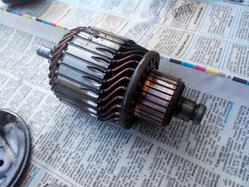

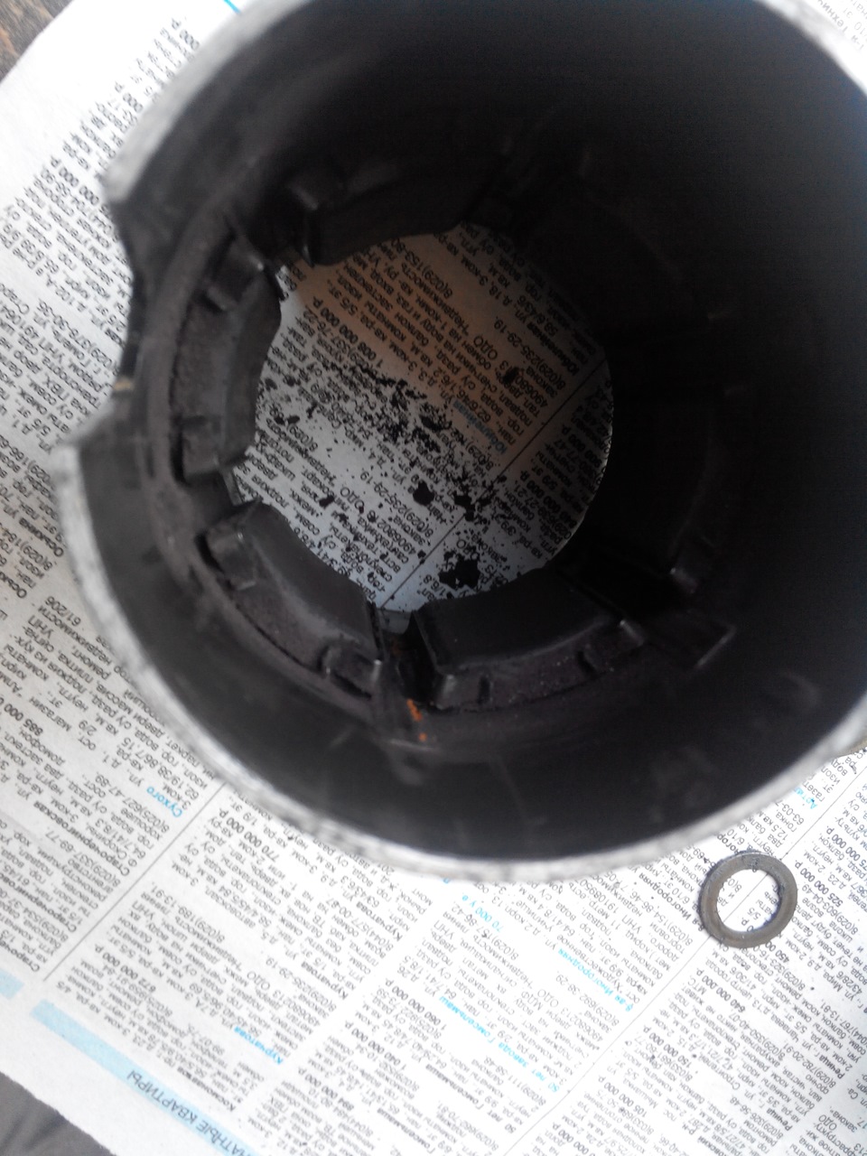

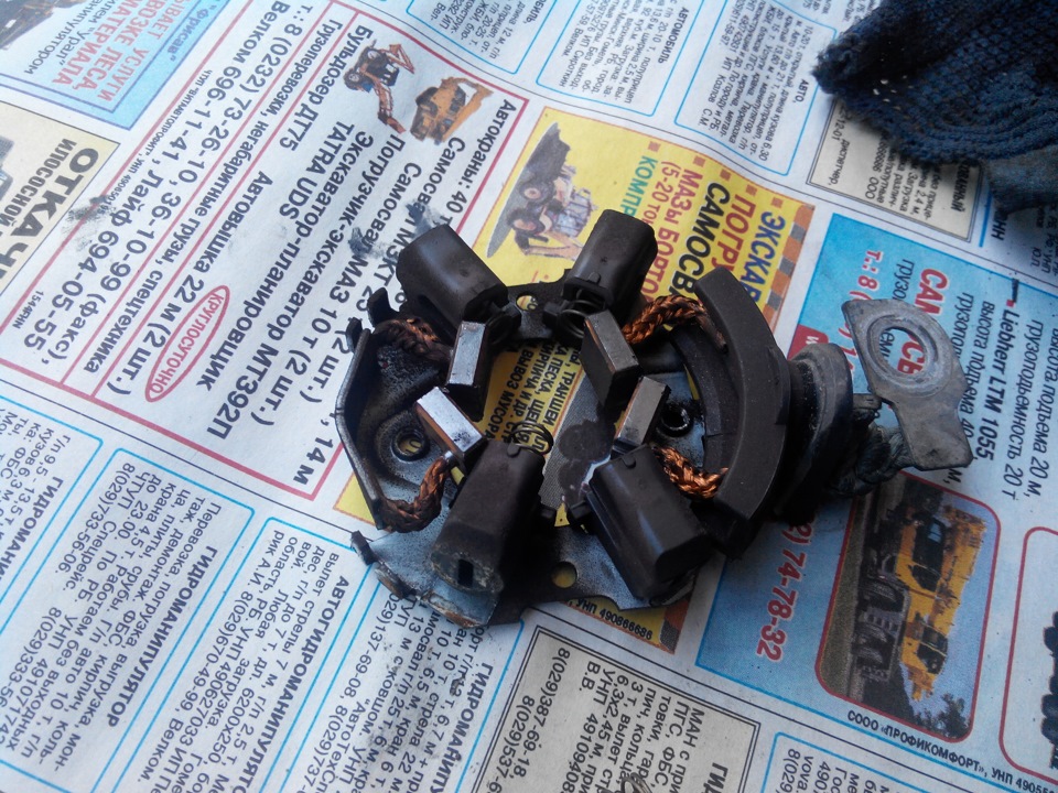

Весь стартер был разобран и осмотрен дополнительно, ротор в отличном состоянии так же как и контакты
Щетки тоже еще очень живы и не требуют внимания
В целом состояние стартера четко на 160 тысяч км, из которых половина это городская езда с частыми заводками.
Если у вас при соизмеримом пробеге машины другое, худшее состояние изнашиваемых поверхностей, значит это верный признак того что одометр скручивали.
Да кстати, грязи как таковой почти не было, и это не смотря на отсутствие у меня пыльника или защиты снизу.
Удивительно, учитывая какие кусманы грязищи обычно вываливаются или находятся внутри стартеров у людей
почти стерильно

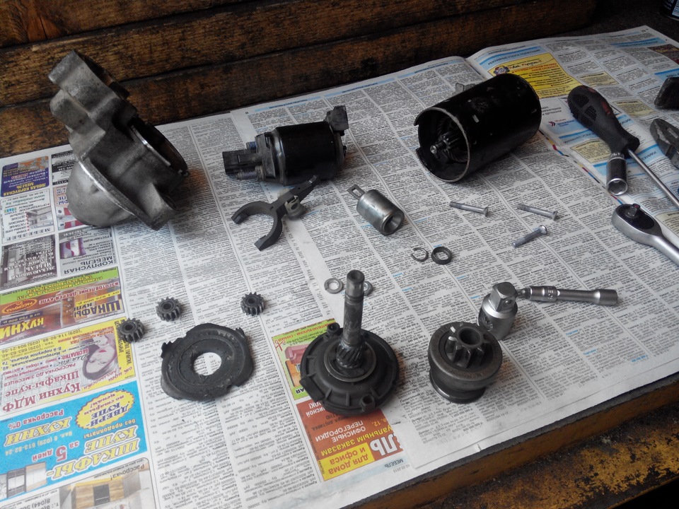

Полностью разобранный агрегат
При сборке все было вычищено, трущиеся поверхности смазаны.
Важное уточнение — вал в зоне нахождения бендикса смазывать нельзя, он должен быть чистым.
Дабы на смазку не налипала пыль грязь и песок.
