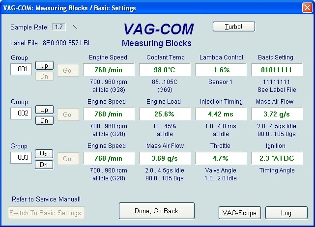

    Цитата Сообщение от Александр1981 Посмотреть сообщение
    Греется до рабочей температуры превосходно-это по приборке судя. По ощущениям печки и верхнего патрубка- вроде не врет. Проверять температурные датчики?...зачем?
    Не датчики не нада температурные. По приборке может и быть 90 град., по компу реальная температура может быть 65-75 град. Надо просто подключить ваг-ком и смотреть 2-ю группу по двигателю. Если там около 70 град, то менять термостат однозначно. При исправном термосе температура по ваг-кому 95-98 град.
    А видео щяс гляну.
    Почему нет? Заглядывал я туда... там не такой как на видео выше пост 23и виден разъем с проводами...
    Да не, то провода от датчика детонации, их два - один возле фланца (где термостат), другой правее, между 3 и 4 цилиндрами. Ну там еще попадаеться фишка на датчик температуры впускного воздуха. У нас на Б5/Б5+ обычный термостат.
    Ок. Попробую. Спасибо тезка.
    Пассат, 2002г. 2л, 130л/с, ALT, механика, бензин.WVWZZZ3BZ2E380476
  11. #71
    12.09.2013
    Санька :) Украина
    4,523
    Получено: 1,875
    Отправлено: 2,494
    Извини, не 2-я группа а 1-я) (2-е окошко)
    Ага, понял. Все очень наглядно. Шнурок дадут. Программку скинут - поставлю себе на ноут.

    Чаба, mitrich76, поссоны) все у вас норм Там в допуске все) 85-105 град.
