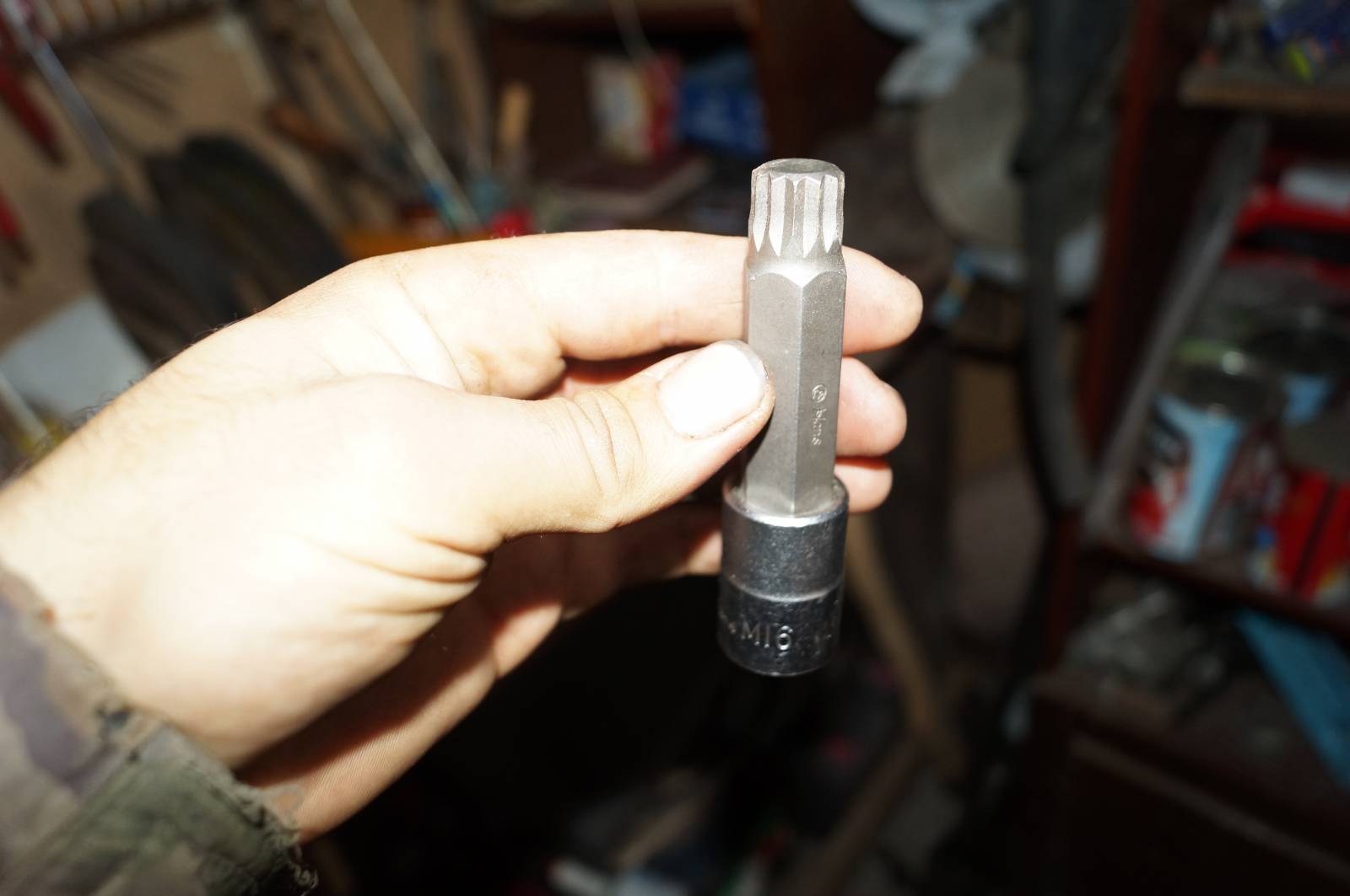

1.Сливная пробка под специальный ключ.
Решается путем покупки или одолжения (как сделал я, т.к стоит она 1,5тыс.) звездочки на 16!
Высверливаем выступ в сливной пробке, чтобы не мешал вставить звездочку

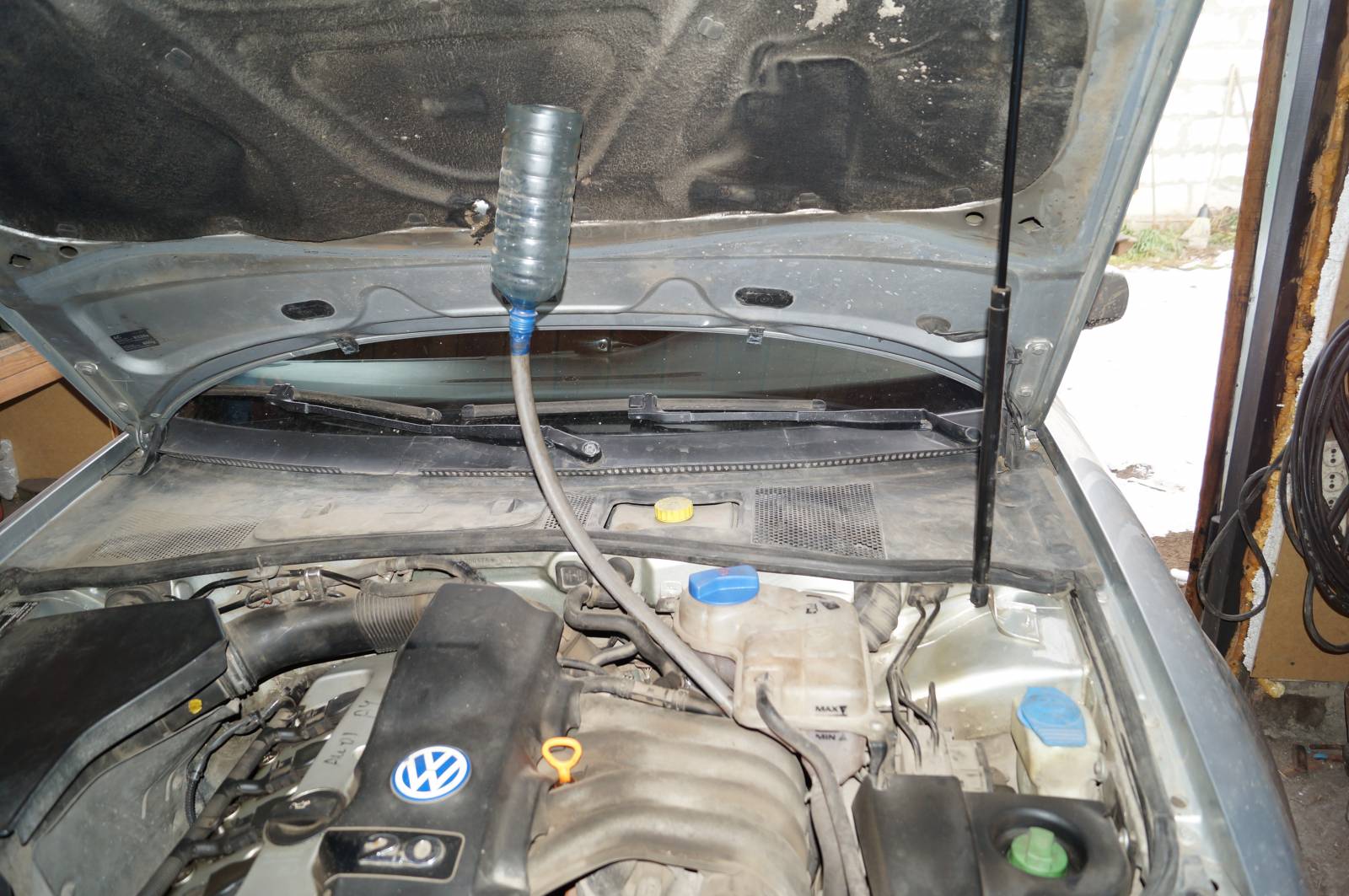

3.От ауди у меня осталась во такая приспособа для заливки масла в коробку.
Закручиваем сливную.
Вставляем шланг (он огородный обычный, идеально в отверстие входит) и заливаем масло.

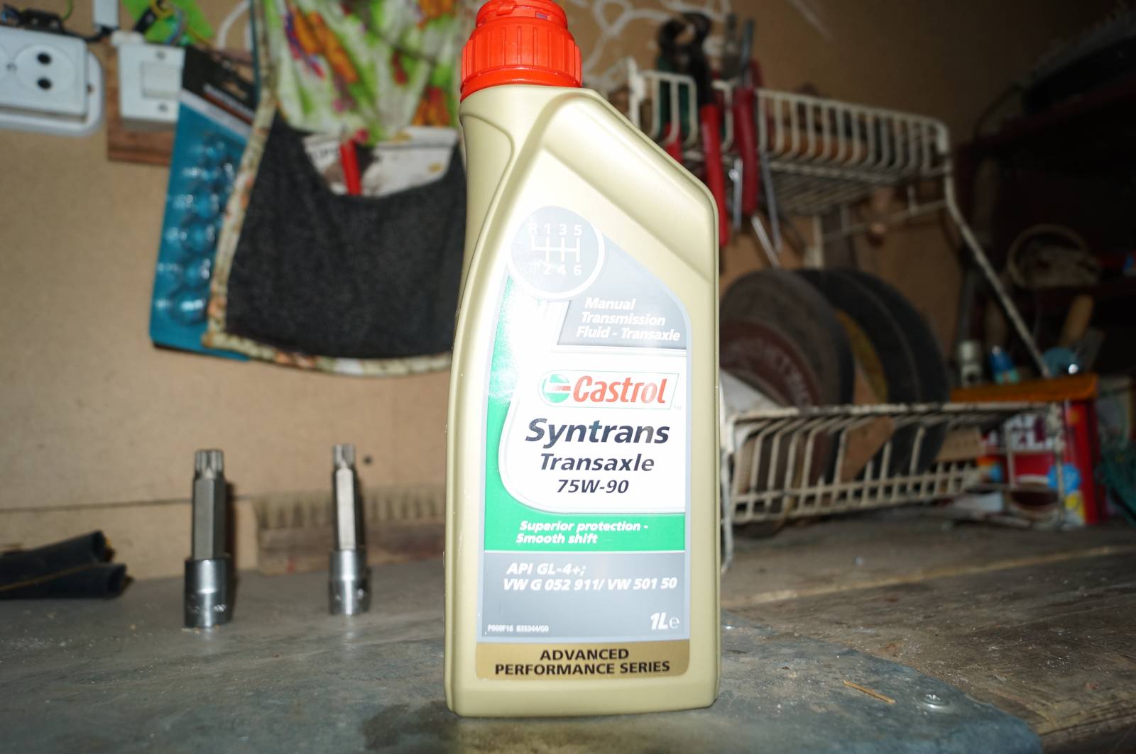

Масло я залил такое
