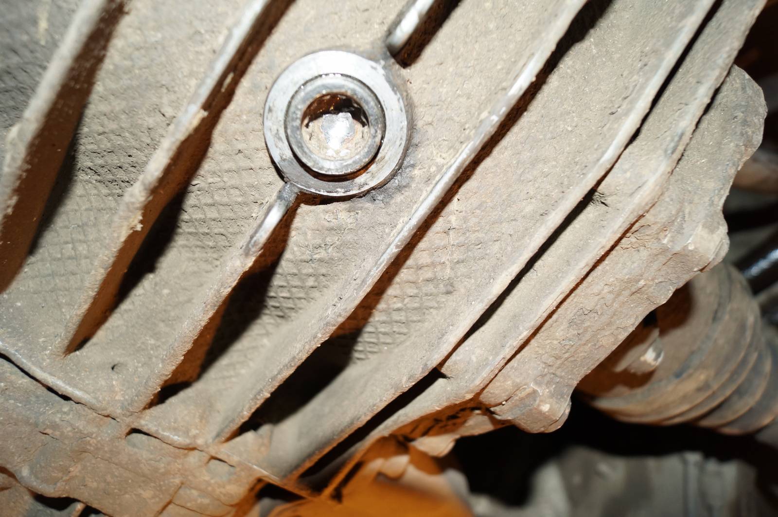

    1.Сливная пробка под спец.ключ. Решается путем покупки или одолжения (как сделал я, т.к стоит она 1,5тыс.) звездочки на 16
    Высверливаем выступ в сливной пробке, чтобы не мешал вставить звездочку
    2.Откручиваем (еще по ауди приучили, что надо сперва стронуть заливную пробку - а то сольешь масло а залить не сможешь) заливную - она у меня под 6 гранник. Затем сливную. Сливаем масло.

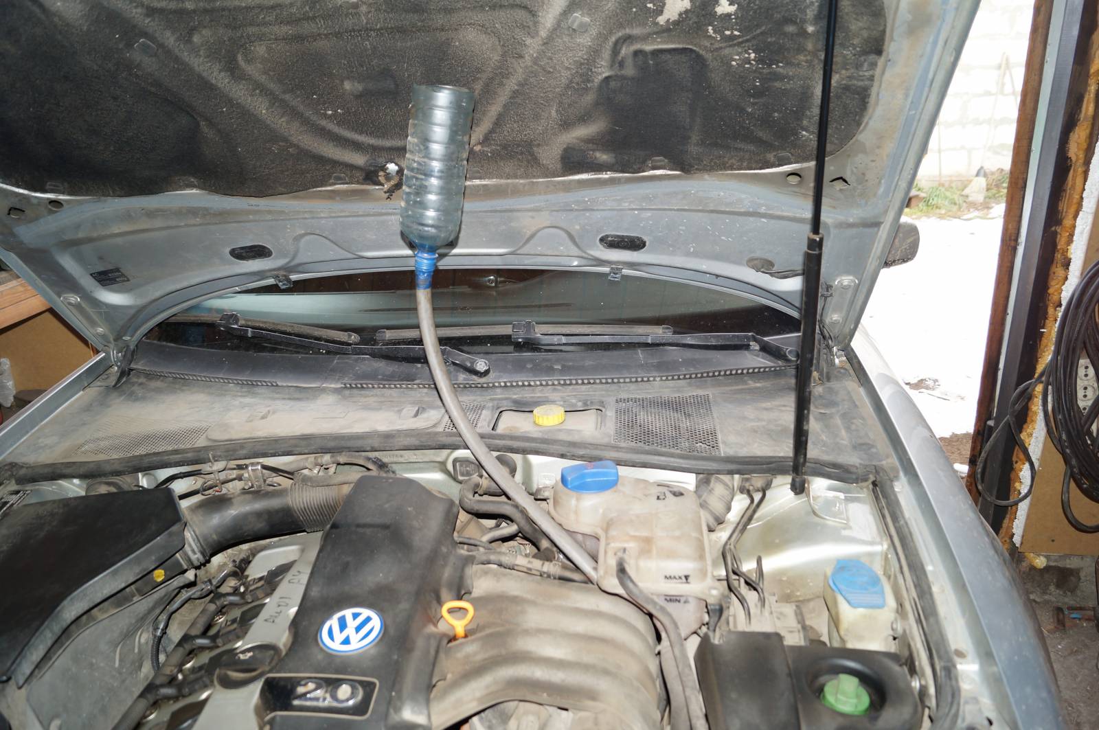

    3.От ауди у меня осталась во такая при способа для заливки масла в коробку. Закручиваем сливную.
    Вставляем шланг (он огородный обычный. идеально в отверстие входит) и заливаем масло. Масло я залил такое
    4.Все. Закручиваем пробку и вуаля.

    На авторынке покупал специальную звёздочку с выступом за 250 рублей!!

    У меня обе пробки с выступами.

    Я вот тоже задался вопросом... видимо кто то до меня поменял уже. На мой взгляд 6гранная самая удачная.

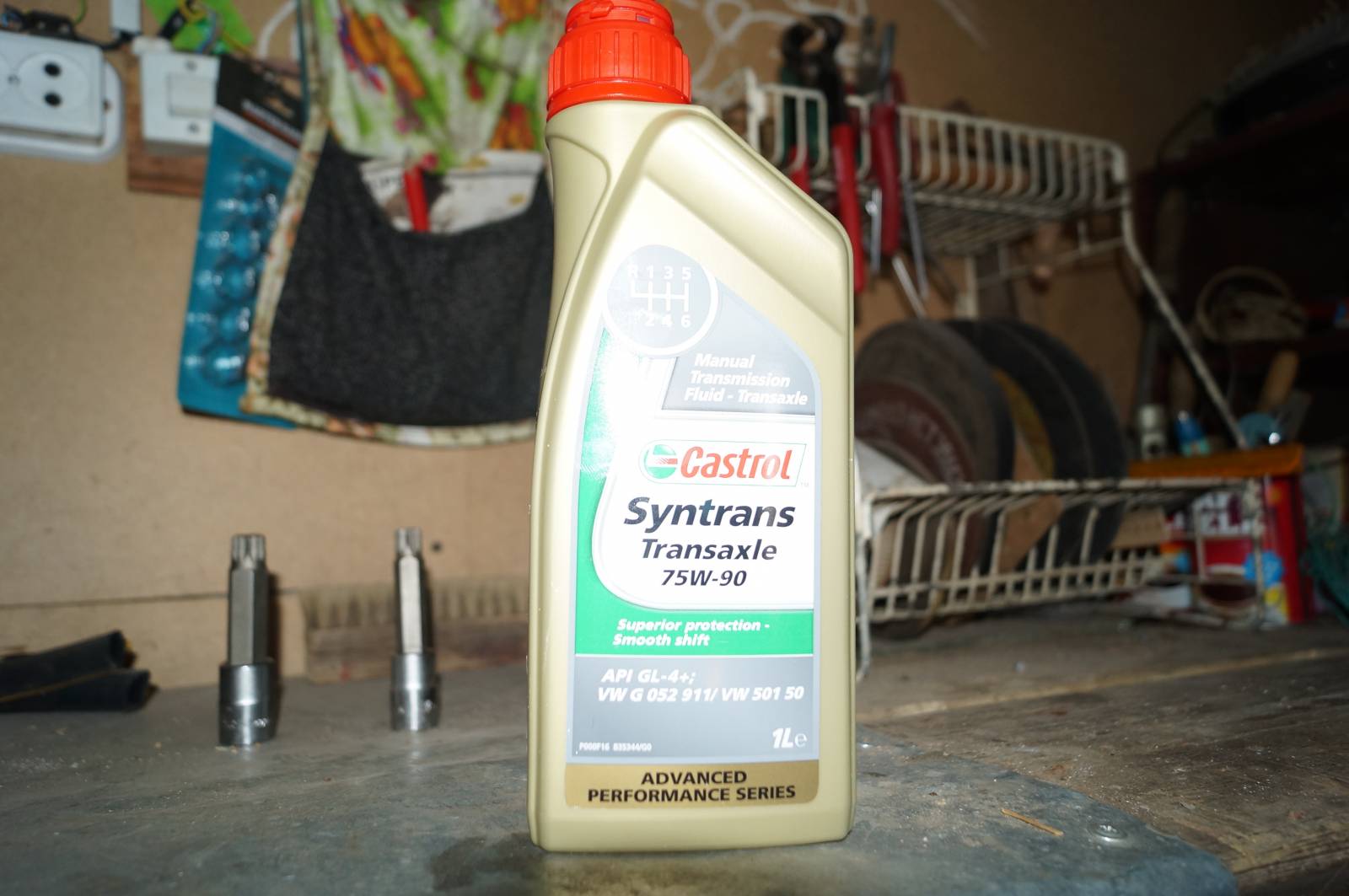

    Цитата Сообщение от КолянВ5 Посмотреть сообщение
    а почему оно правильное?
    открываем каталог, дам есть допуск производителя (так же как и в случае с моторным) G 052 911 A2 у кастрола нет такого допуска
    КолянВ5, и какой же каталог ты смотрел?
    Ты канистру с этим Кастролом в руках держал? - http://www.castrol.com/ru_ru/russia/...le-75w-90.html

    иваныч43, а о чём тогда спецификация G 052 911 на канистре Кастрола говорит?
    Для тех, кто сразу не рассмотрел:
    И вязкость должна быть 75w90, а не w80.
    Дайте хоть ссылку на каталоги посмотреть, в которых только Равенол вместо оригинала катит.

    Спецификация Castrol VW G052 911, а нужна VW G052 911 A2.
    А2 на конце обозначает объём тары. В данном случае - 1л.
    Есть ещё G 052 911 A1 - 0,5л.
