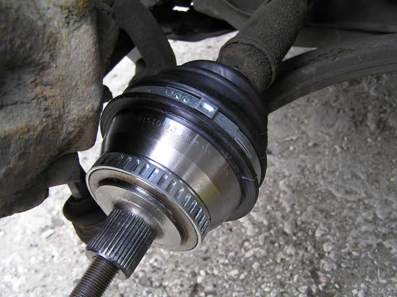

Так вот, автор в этой статье объясняет суть работы одометра через подсчёт импульсов датчика АБС и подсказывает, где алгоритм подсчёта можно изменить.
Посыл автора статьи, что за оборот колеса датчик выдаёт 8 импульсов, анализировать не буду.
Насколько я помню, "гребёнка" АБС выглядит так

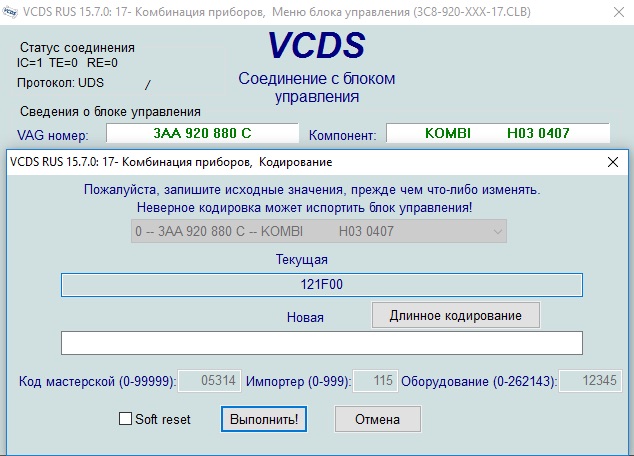

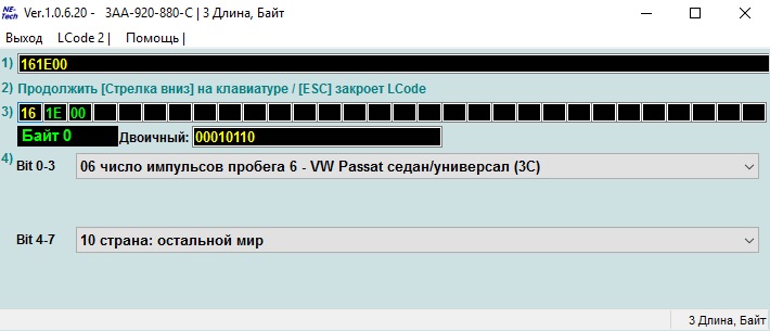

Дальше нужно было лишь забраться в длинное кодирование 17 блока
и методом "научного тыка" в нулевом байте подобрать правильную кодировку.

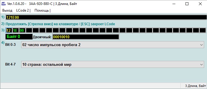

Для начала выяснилось, что моя кодировка, которая не соответствует действительности, считается правильной
В выпадающем списке (который, кстати, значительно отличается от списка, приведённого в вышеуказанной статье) нашлась кодировка, тоже подходящая по смыслу
Поменял на неё
Теперь разность составила 200 метров.
Значит, с направлением я уже угадал.
Путём несложных расчётов решил установить кодировку "02"
И вот она удача – на мерном участке одометр показал ровно 25 км!
Попутно в соседнем байте выяснил, что снята галка в нулевом бите (предупреждение об износе тормозных колодок).
На всякий случай поставил её – пусть работает

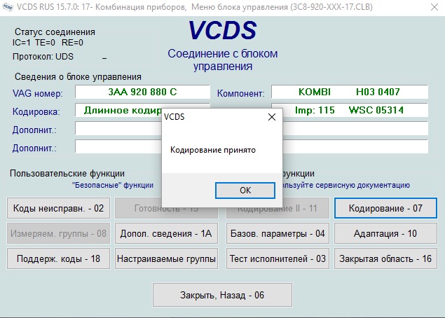

Окончательная кодировка щитка приборов для Пассат В7 с шинами 235/40 R18 получилась такой
Она же должна подойти и для 235/45 R17 – их диаметр примерно одинаков.

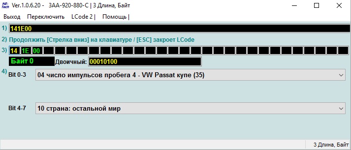

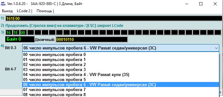

Кодирование бита 0-3 нулевого байта соответствует следующим размерам шин:
"02 число импульсов пробега 2" – 235/45 R17 и 235/40 R18 (Highline и R-line)
размеры в теории примерно одинаковые, на r18 проверено лично
"04 число импульсов пробега 4" - VW Passat купе (35)" – 215/55 R16 (Trendline)
в теории – исходя из разности в размерах
"06 число импульсов пробега 6" - VW Passat седан/универсал (3C)" – 205/55 R16 (Winter)
в теории, исходя из разности в размерах.
