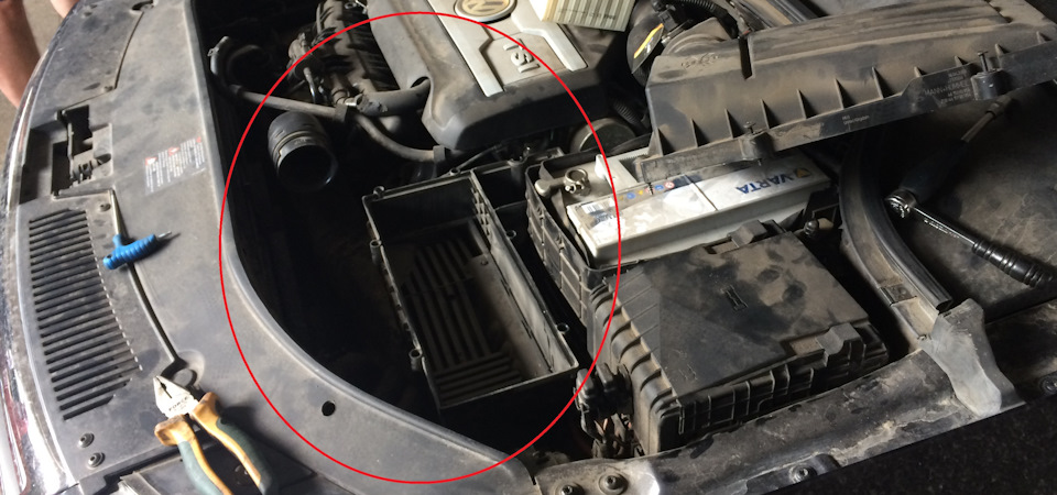

Начали разбирать

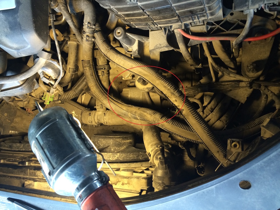

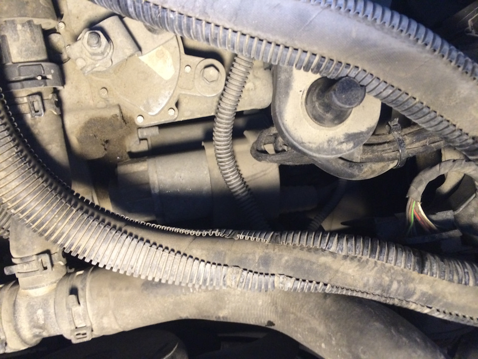

Сначала надо снять воздушный фильтр, его корпус, все воздуховоды к нему и потом только вы увидите вот это
Расположен стартер, мягко говоря, в не самом удачном месте
Фото стартера ближе

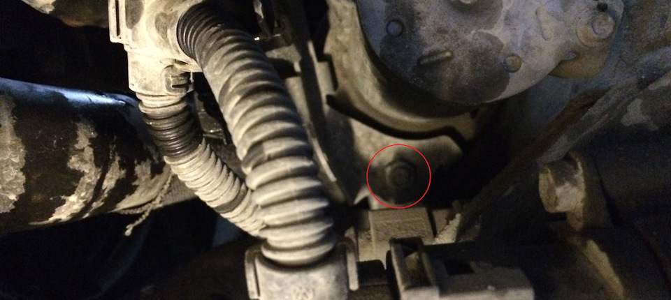

Стартер закреплен 3мя болтами: 2 сверху + 1 снизу, которые нужно открутить.
2 верхних реально открутить только при помощи удлинителя для головки и трещетки.
Чтобы сорвать резьбу пришлось брать рычаг из трубы.
После выкручивания верхних болтов, снимается разъем, предварительно потянув красную защелку-стопор.
В инструкции эльзы указана именно такая последовательность — сначала болты, потом разъем

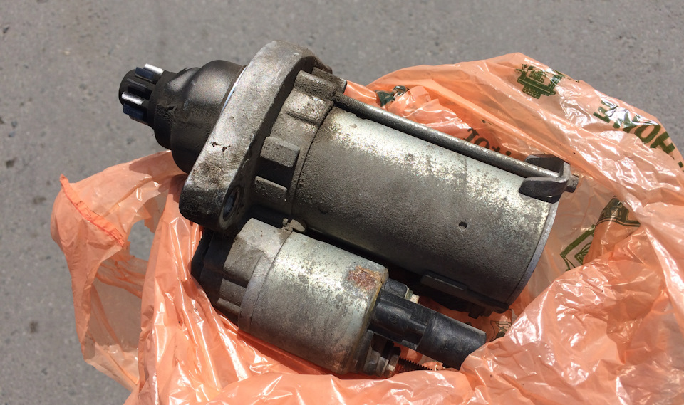

После всех этих манипуляций стартер достали и выдали его мне, чтобы отнести в ремонт в Сибстартер.
Старичок Valeo 02M 911 023M
Отдал на диагностику, поехал по делам.
Через пару часов мне позвонили и озвучили приговор:
1. Сгорел щеточный узел
2. Сгорел ротор
3. Бендикс под замену
4. Корпус цел — утешили блин ))))
Стоимость ремонта — 7500 руб.
Срок ремонта — около рабочих 5 дней, т.к. в наличии у них был только бендикс
Итог диагностики — проще взять новый.

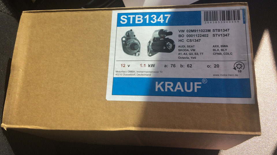

По факту оказалось, что стартер вышел мне еще дешевле — 4450 руб
Заветная коробушка
Стартер как стартер… новый, в нормальной упаковке)
Два стартера. Для сравнения.
Где какой — думаю объяснять не нужно )
Krauf STB1347, кросс номер детали STV1347

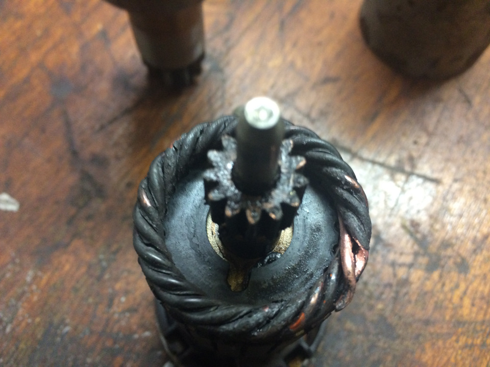

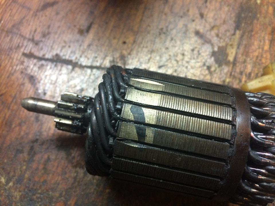

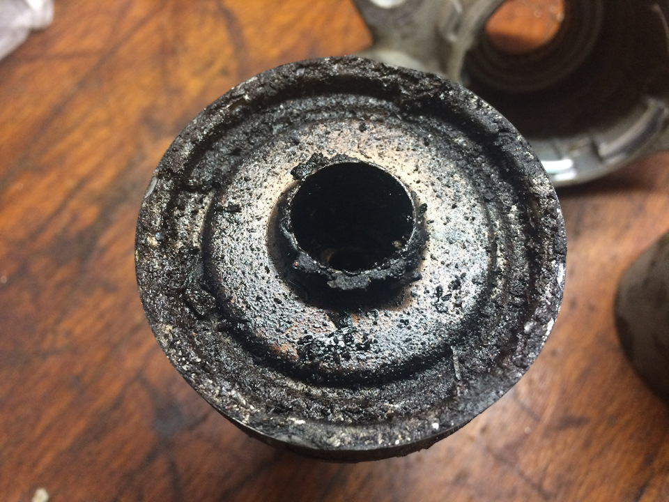

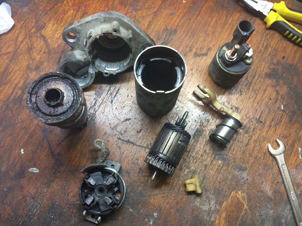

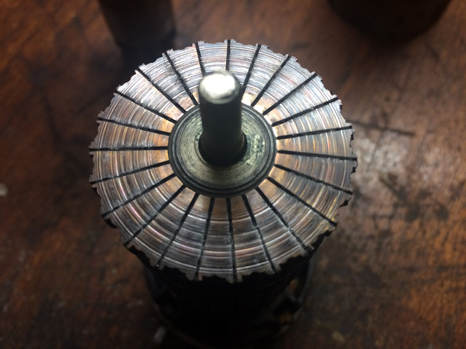

И напоследок я вам покажу состояние моего старого стартера — разобрал в гараже и офигел…
Разобрал. Воняет паленым шопестец
Ступеньки нет
Шестерня подустала…и обломилась обмотка, которая привела к замыканию
Бендикс
