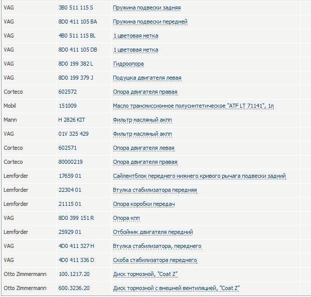

Согласно каталогам "экзиста" опоры разные, имеют разные номера и конструкцию.
Что оригинал, что заменитель.
Вот кстати почти весь список нужного мне)
посерединке номерки

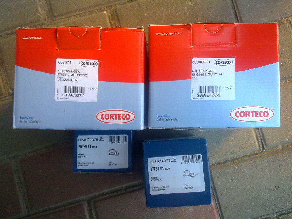

согласно каталогам мне нужны были
8D0 199 379 J Подушка двигателя левая
8D0 199 382 L Подушка двигателя правая
8D0 199 339 P Сайлентблок опоры двигателя
соотвественно были куплены аналоги
кортеко 80000219 — опора правая
кортеко 602571 — опора левая.
лемфердер 25929 01 — передний упор двигателя.
тут еще сайлент затесался)
еще при первоначальном осмотре подушек я увидел их разную конструкцию
тут правая это левая и наоборот
а еще качество правой подушки — на резине не было никаких опознавательных знаков, в то время как на левой были все клейма кортековские, год производства и прочее.
Это уже потом обратил внимание на упаковку разного качества, разные штрих коды, т.е разные заводы по производству и прочее.

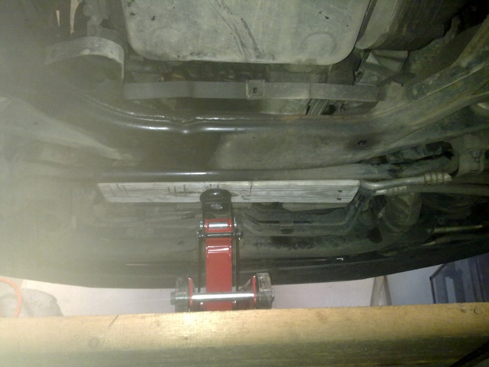

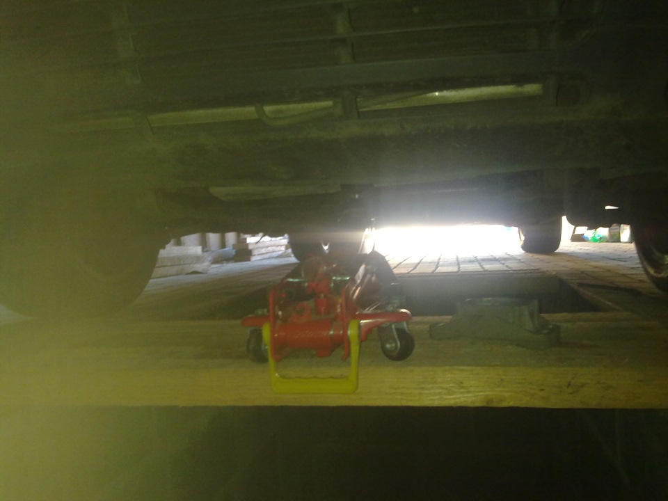

Для замены нужна яма и желательно стойка, ну стоек в наших гаражах наверное ни у кого нет, поэтому использовался гидравлический подкатной домкрат.
Удобная штука, конечно, не раз уже тут "светился".

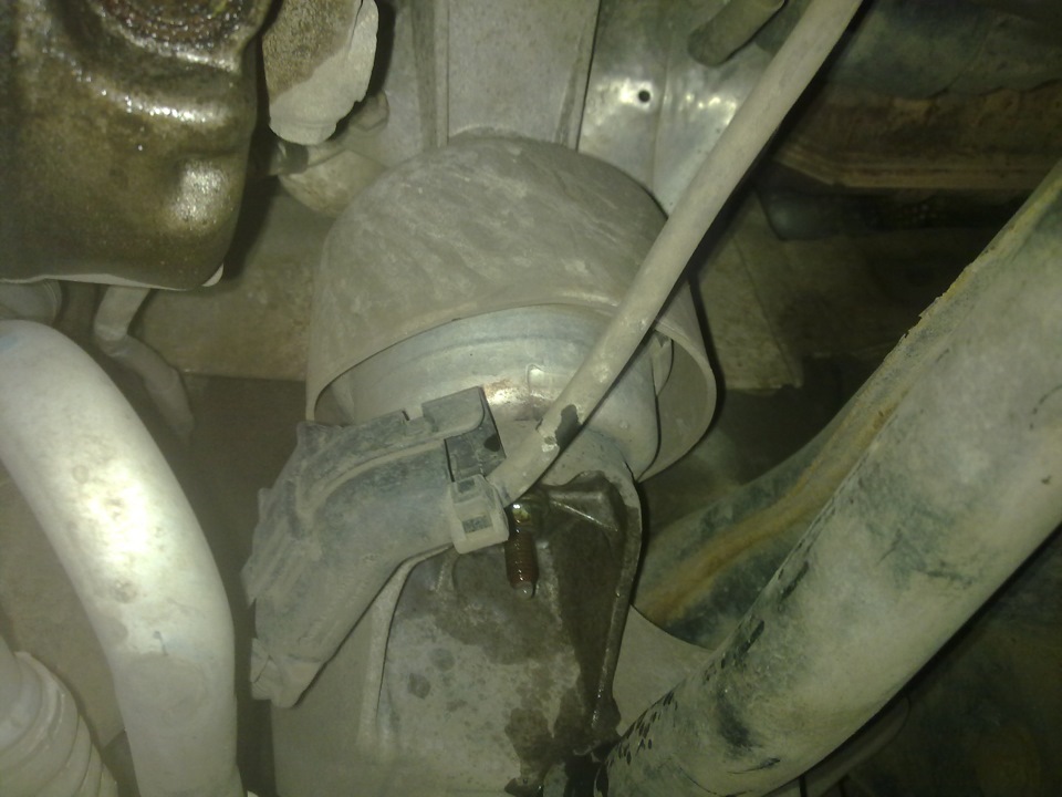

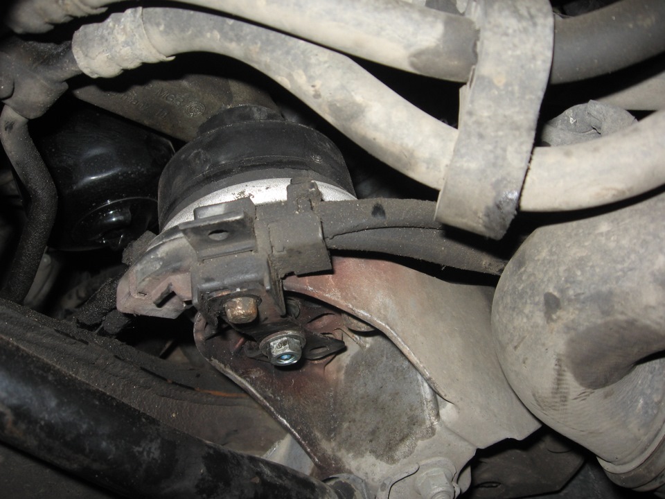

Вид с ямы, правая

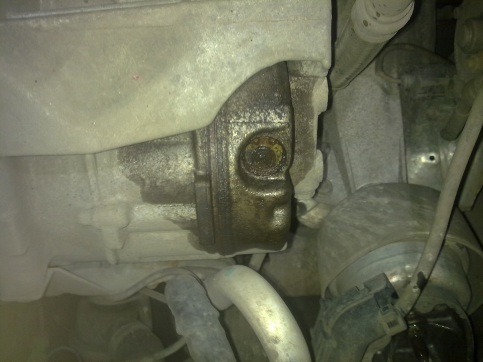

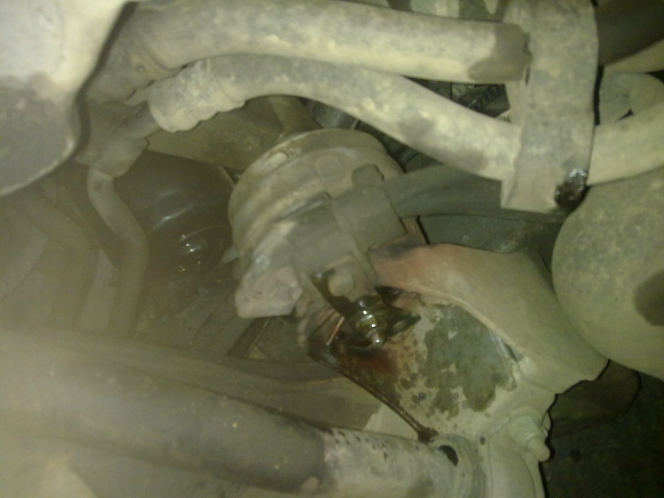

левая
на фото на резьбе подтеки вдшки, а не жидкости.
С левой уже давно все вытекло что могло)
Особенно долго не раздумывая открутил гайки снизу.
Нужен ключ или головка на 13.
Думал ослабить еще опоры коробки, но головки на 14 у меня не оказалось)
Ну в принципе их и не нужно ослаблять — хода хватит.
Аккуратно ставим домкрат, подкладываем доску под картер и вперед.
Конструкция крепления на наших машинах такова, что можно безболезненно поднимать весь двигатель с коробкой на десяток сантиметров.
Вот так
Все делал сам, но лучше все таки вдвоем.
Потому что, чтобы вытащить подушку, нужно руками залезать в те места, в которых срыв домкрата и падение мотора на свою опору может вызвать сильные травмы кистей рук.
Немного страшновато было вынимать старую и ставить новую. Но что ж поделать)

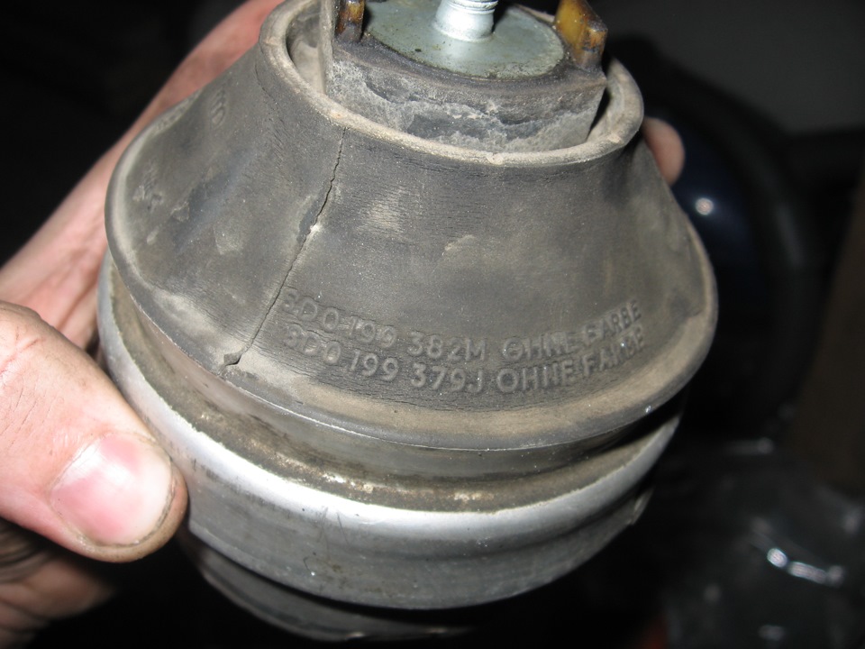

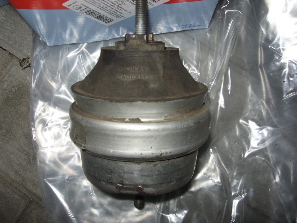

Старая подушка слева, так же как и справа стояла еще родная с завода, 04 года выпуска Авон, Англия
На которой было оба номера
Получается у нас моторы стоят на абсолютно одинаковых подушках, разница лишь в том, что на правой в коробке идет резиновая защита от перегрева.
Которую к слову можно купить отдельно, есть на нее номер.
Так что на будущее — не покупайте более дорогую подушку, защита подойдет и со старой.
Сэкономите пару рублей.

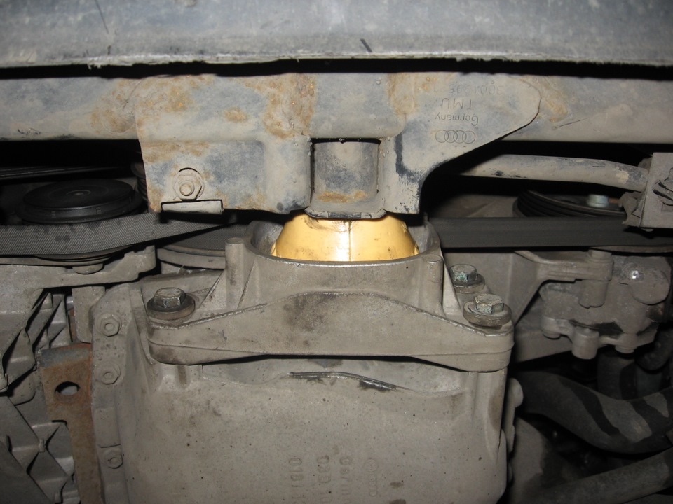

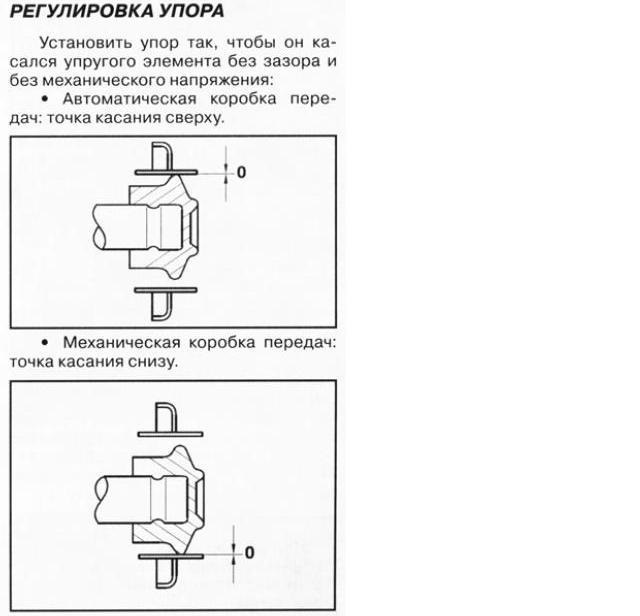

Ну и завершающим штрихом стала замена переднего упора.
Родной уже износился и допускал большие перемещения по вертикали.
Почитав о замене, все меняют его через раскручивание переда в полусервисное положение.

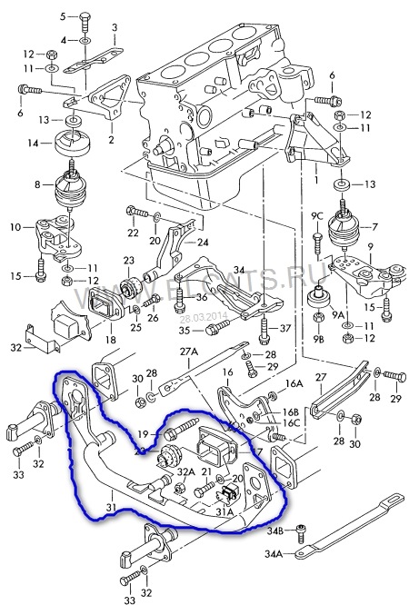

Нужно снимать вот эту деталь
обведенное синим
Но, изучив конструкцию крепления чашки, в которой находится этот упор, я попробовал приподнять еще чутка выше мотор.
Получилось — открученная чашка с небольшим усилием выходит, освобождая место нужно для замены самой резинки.
оригинал и лемфердер
сама резина форму еще не потеряла, но стала мягче и не такой упругой как заменитель.
Ставим новую деталь на место, опускаем мотор полностью на свои опоры, убирая домкрат.
Можно еще руками попробовать переместить, но обычно все становится на свои места с первого раза.
Далее чашка переднего упора заворачивается по схеме
хотя там свободный ход совсем небольшой — полсантиметра.

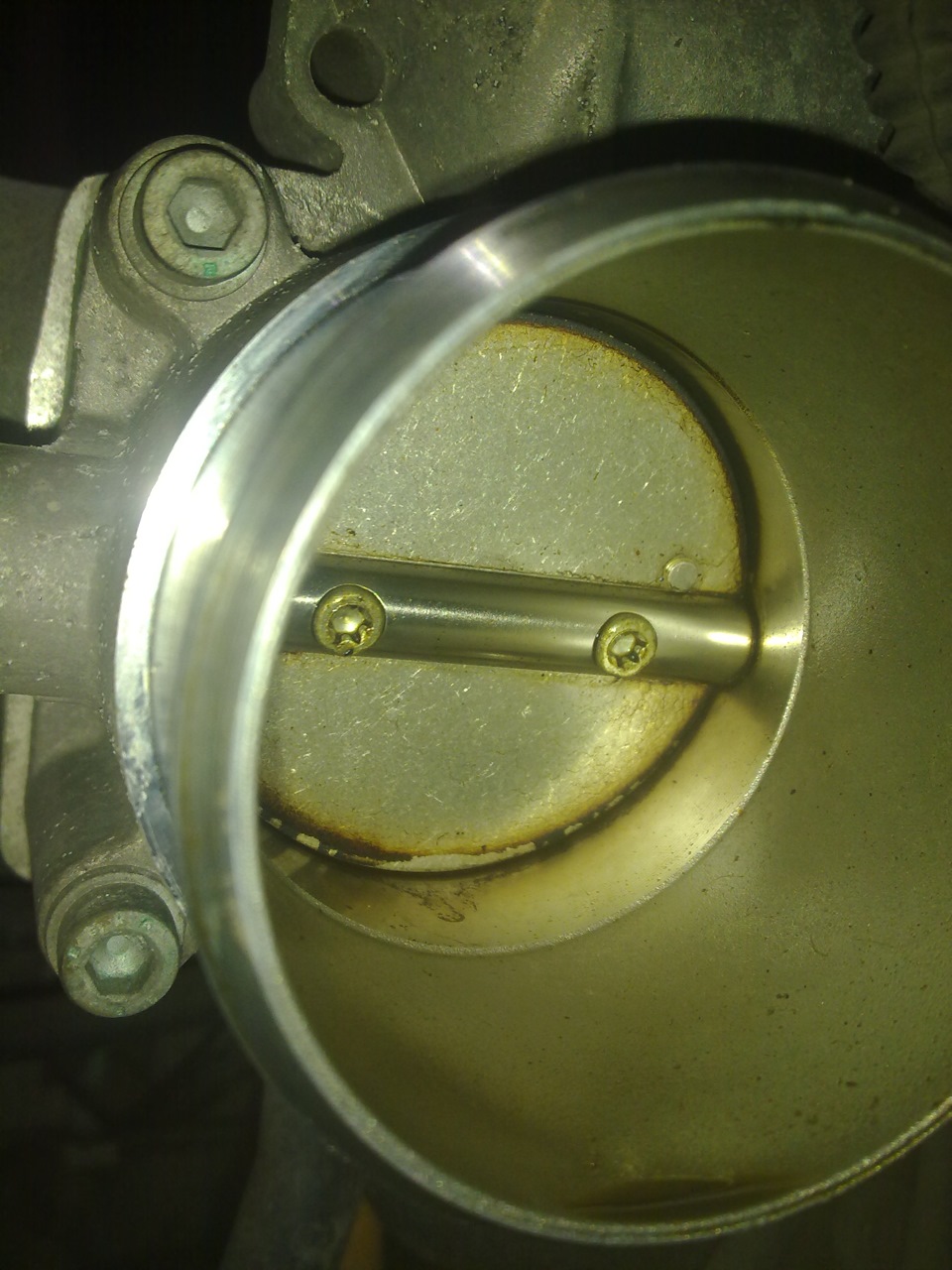

Попутно с заменой определились следующие кандидаты на вмешательства или диагностику
заслонка дросселя, пробег 141к
