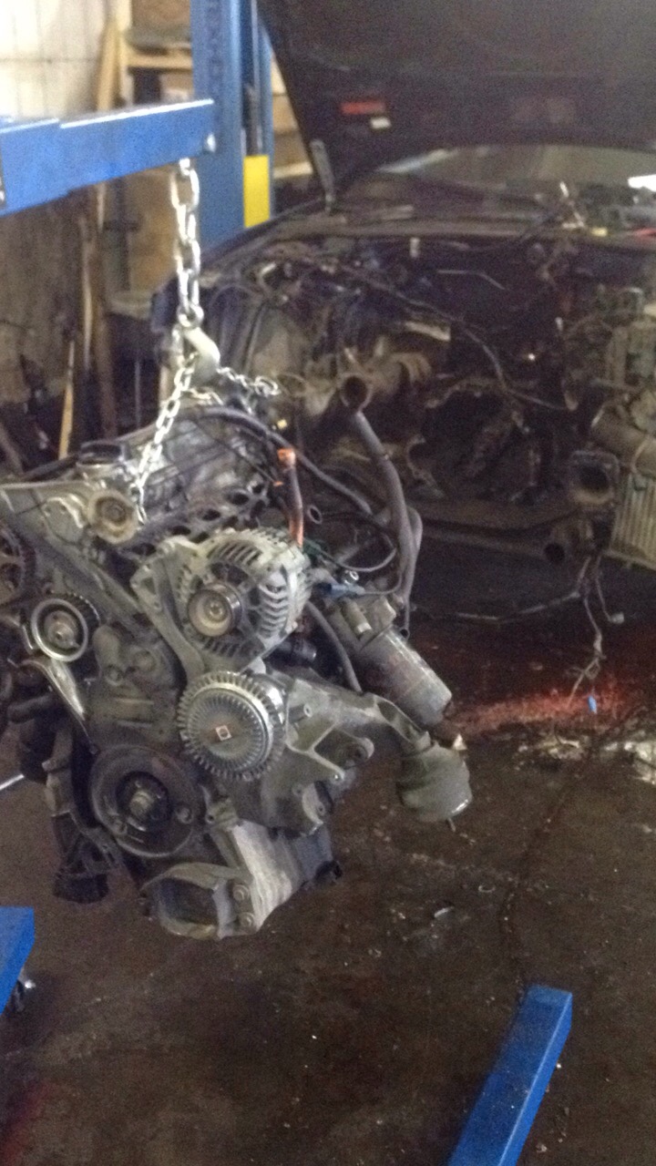

    Котяра... Собрал ахалет?
    Я вот сегодня достал агрегат
    Вот там бяда
    Завтра поедет с другим столбиком , мск на нем уже заменили осталось мишуру прикрутить и поставить...
    Еслиб не набор экстракторов я б до сих пор его не достал... Болтов живых по пальцам пересчитать можно

    FLYTs, пока на столе лежит но уже с лапками.

    Ща найду с кем воткнуть, а то одному пердячим паром его не особо покантуешь...

    Итак мотор воткнулся. Блин, в одно лицо таки...
