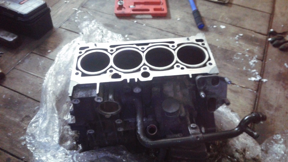

    Короче поступил радикально... Купил Шаран 2005года дизельный. 131 л.с. чОрный Мотор AHL по весне полностью переберу с заменой всего... а там посмотрим. Может его продам, а может турбовый... Не решил пока. Пока потихоньку собираю з/ч. Вот будущий мотор

    FLYTs, привет. awt это сразу все навеска с него+другая коробка+ другой выпуск+ электропроводка с Эбу+компрессор с шлангами не подойдет, отсюда конденсер другой-соотв-но тоже под замену. Короче не осилить не в финансовом плане, не в моральном, не в физическом - в тесном гараже в одно лицо. К тому же в связи с недостатком времени делать придется в день по кирпичику. Вот сегодня к примеру утречком заехал -только бампер снял и на работу.
    Завтра суббота, планирую снять телевизор и разобрать всю морду, чтобы удобнее было мотор доставать.
    была кстати задумка на блоке AZM 2.0 cобрать, но что-то я на нем прокатился и не почувствовал особого прихода, по сравнению с AHL. +14 л.с. ниочем вообще. А тут блок подвернулся практически на халяву. Закупаю прокладки и новые сальники. Сцепу заодно новую поставлю, а то там корзина еще с завода не менялась.
