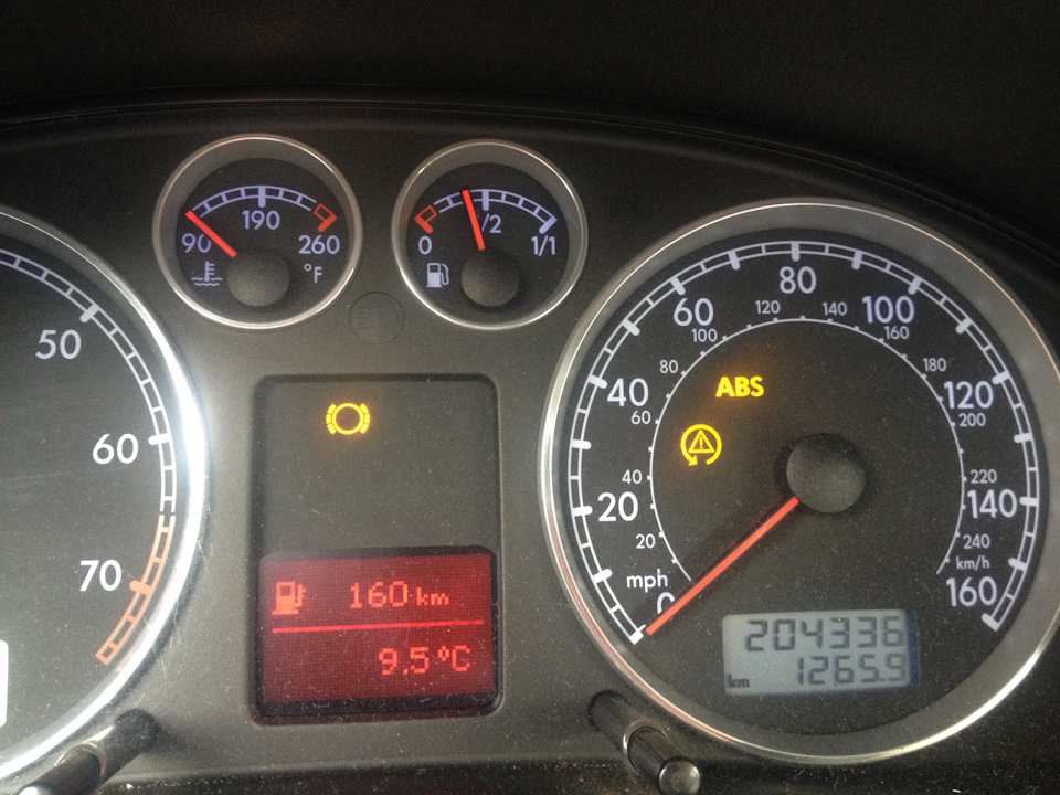

Недавно забеспокоила проблема, на приборке загорелись лампочки abs и пробуксовки.
Периодически загоралась лампочка колодок, проблема скорей всего в разъеме, хотя он новый, или где то провод перебит был.
Подключил шнурок, выдало ошибку по левому датчику абс.
00283 — Датчик частоты вращения переднего левого колеса - (G47) 30-00 — Обрыв цепи/КЗ на плюс.

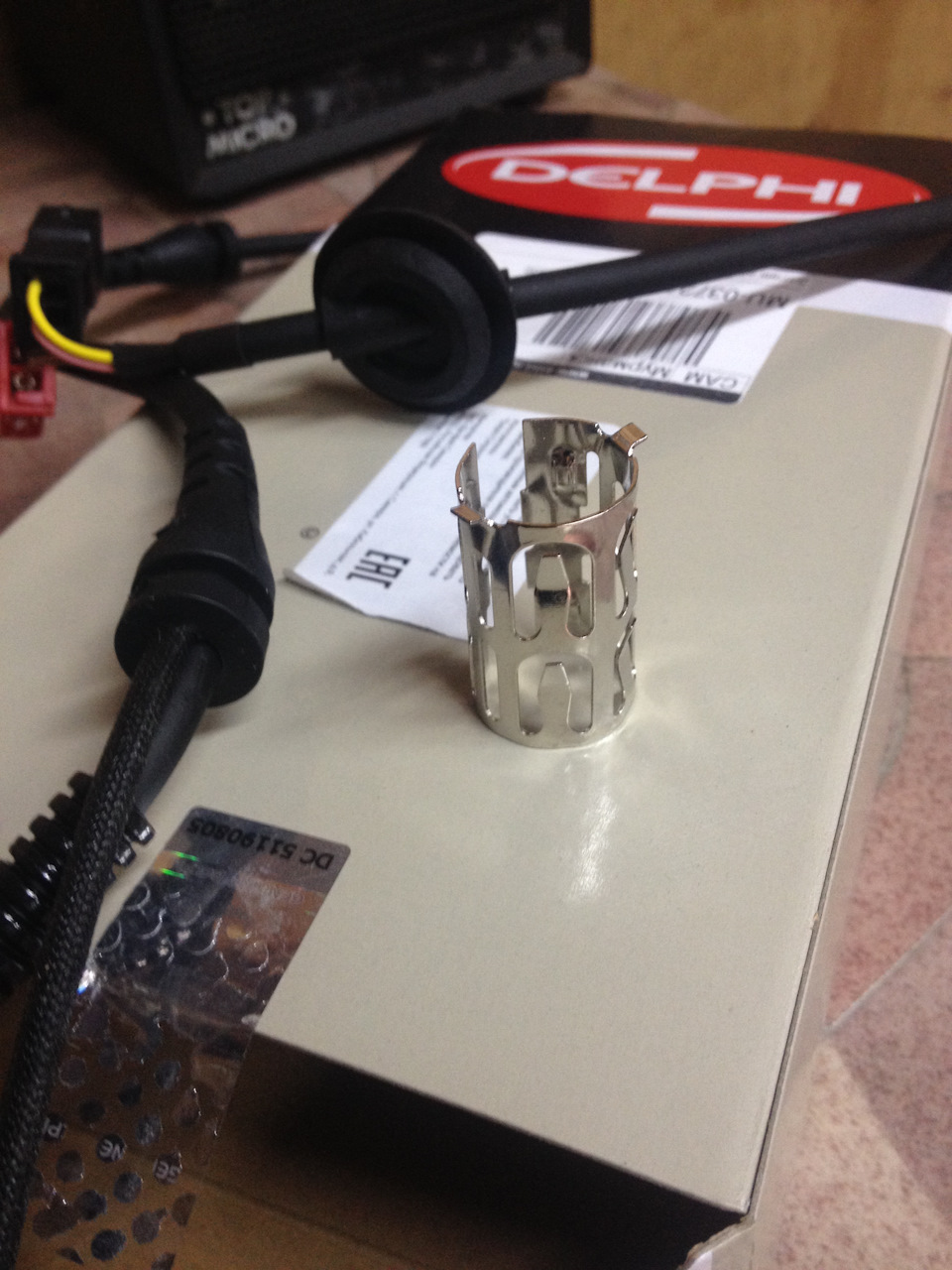

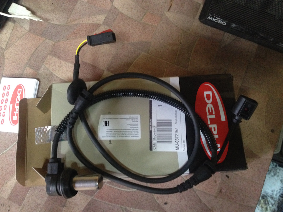

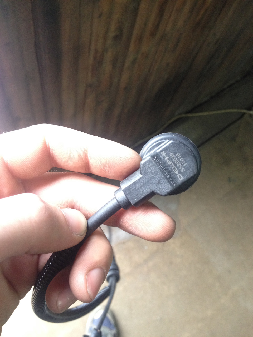

Заказал новый фирмы Delphi SS20039 и новую втулку датчика febi 15340.
Была вероятность что она придет в негодность при замене.

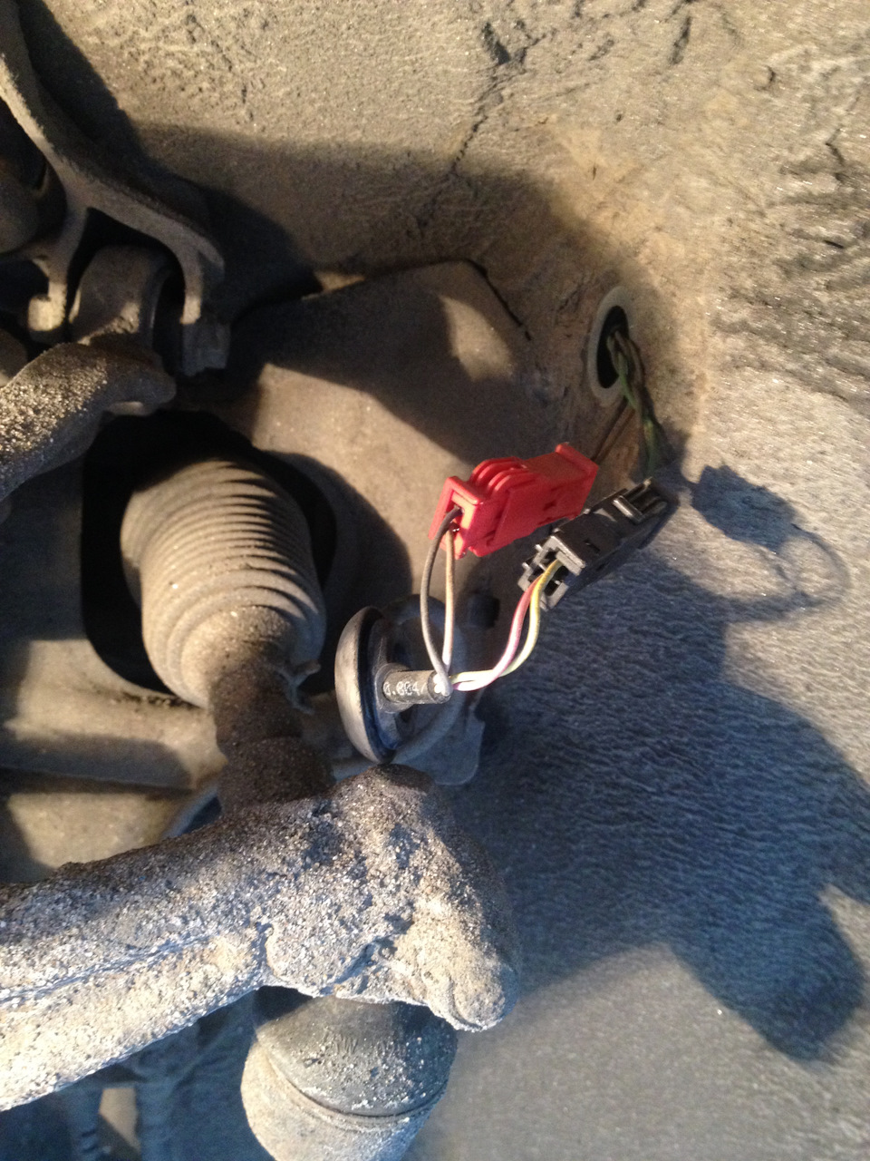

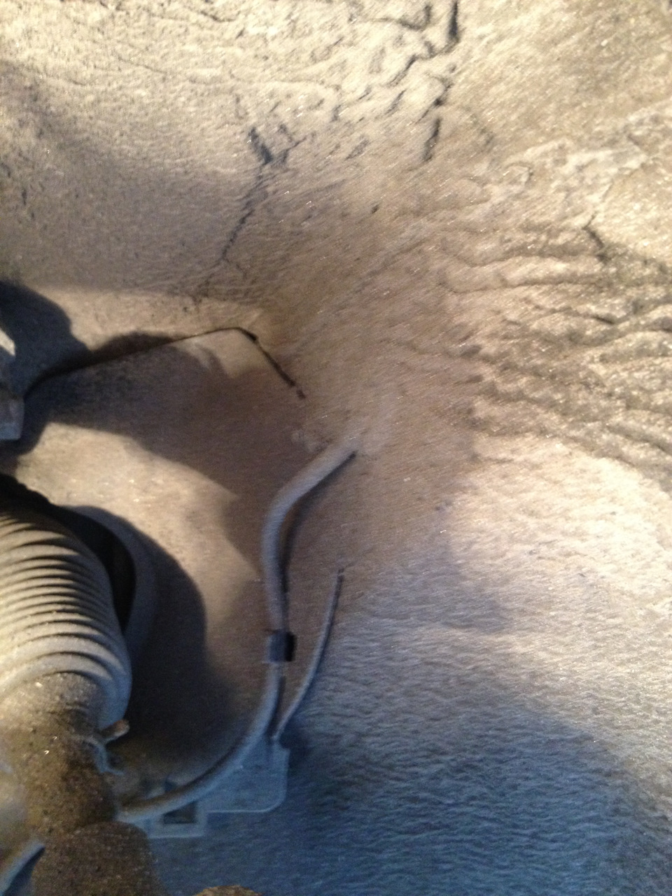

Сначала снял заглушку и разъединил штекера датчиков.

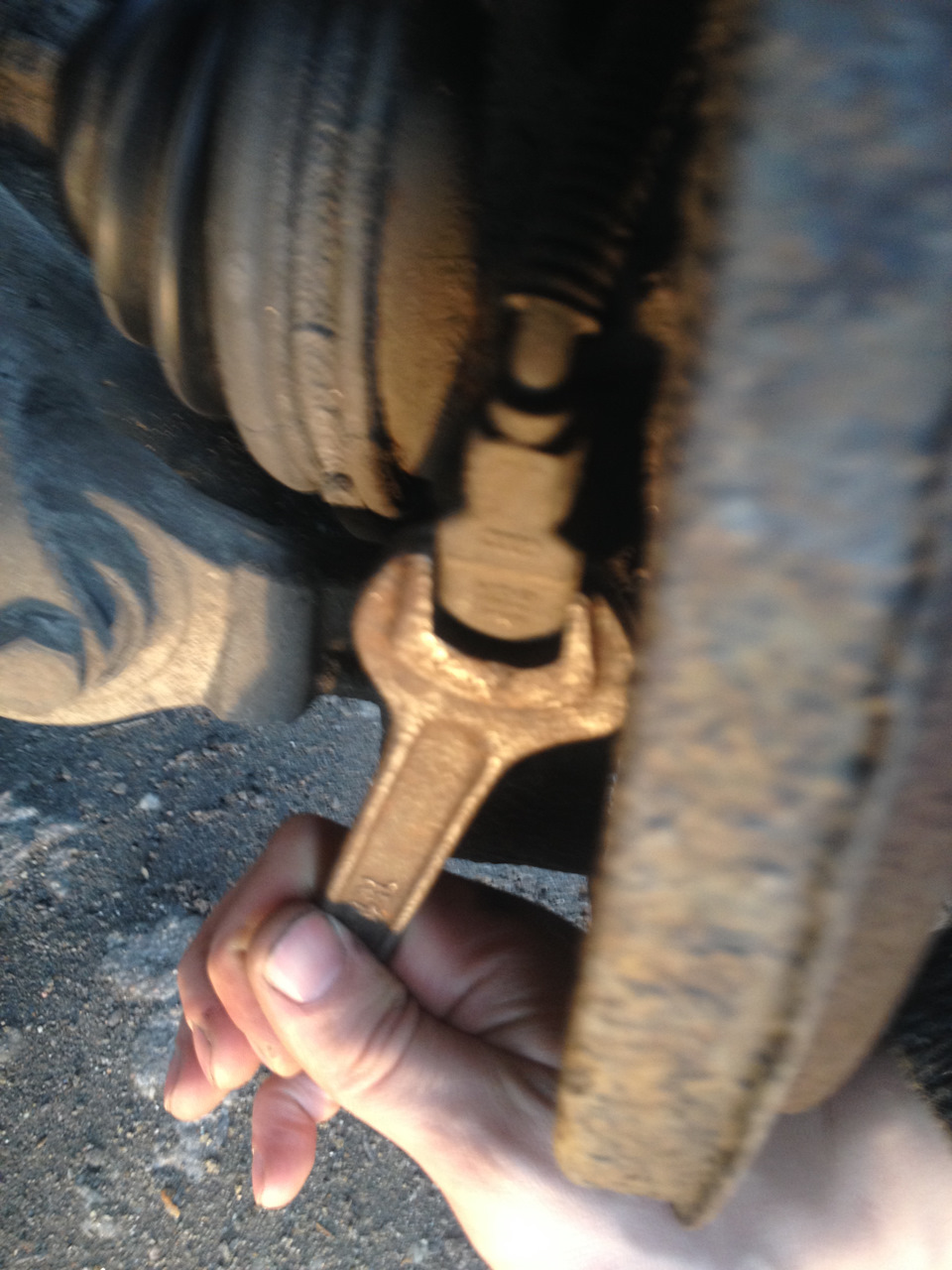

Покрутил датчик ключом на 19 что бы расходить, результатов никаких, выбить тоже не получилось да и не подлезть особо.

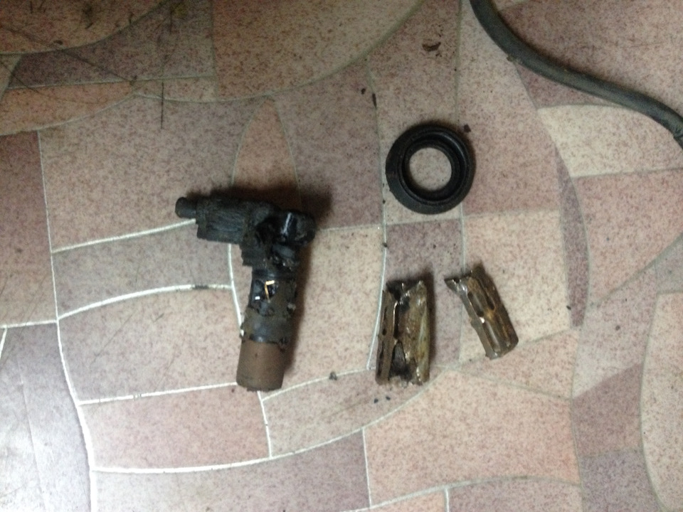

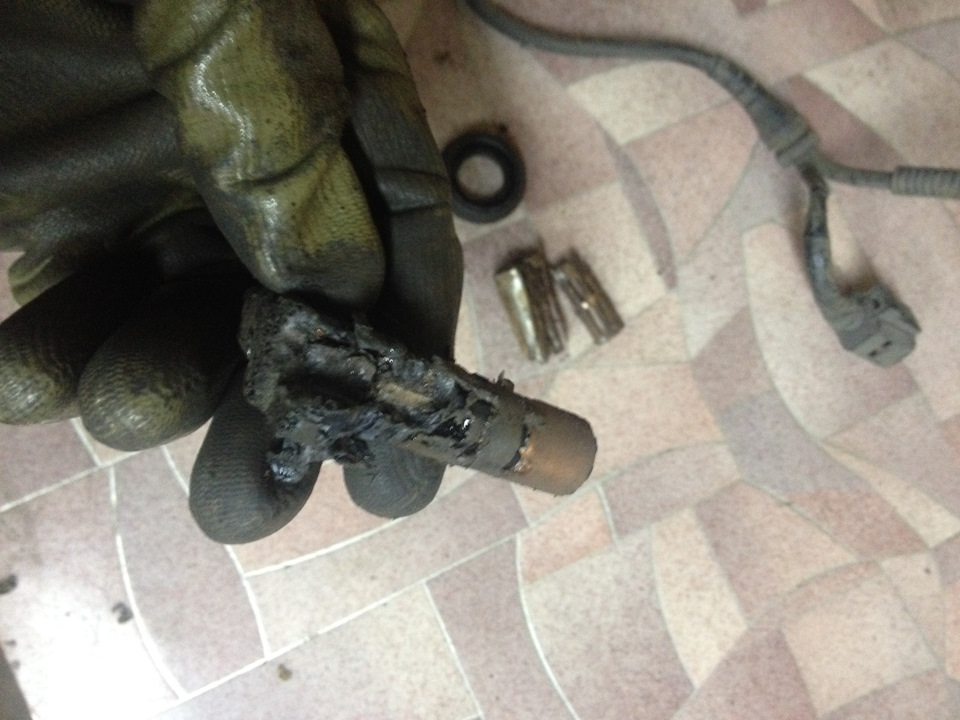

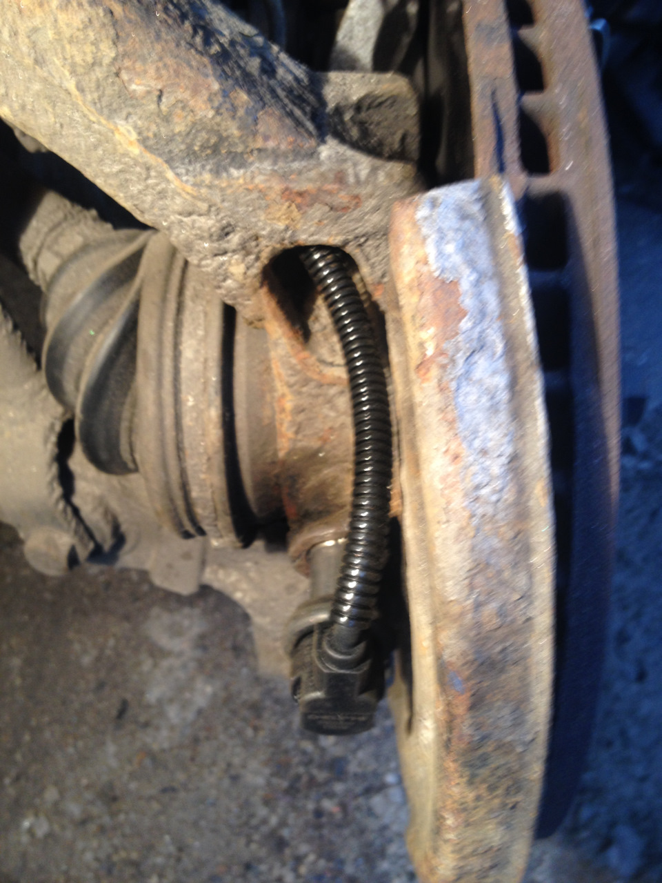

Пришлось прибегнуть к помощи дрели.
Просто высверлил датчик и еще немного помучился с самой металлической втулкой и остатками датчика.
В общем пару часиков потратил что бы вытащить.
Поставил новый без проблем.
