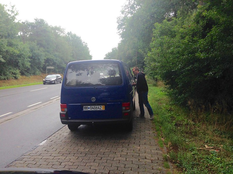

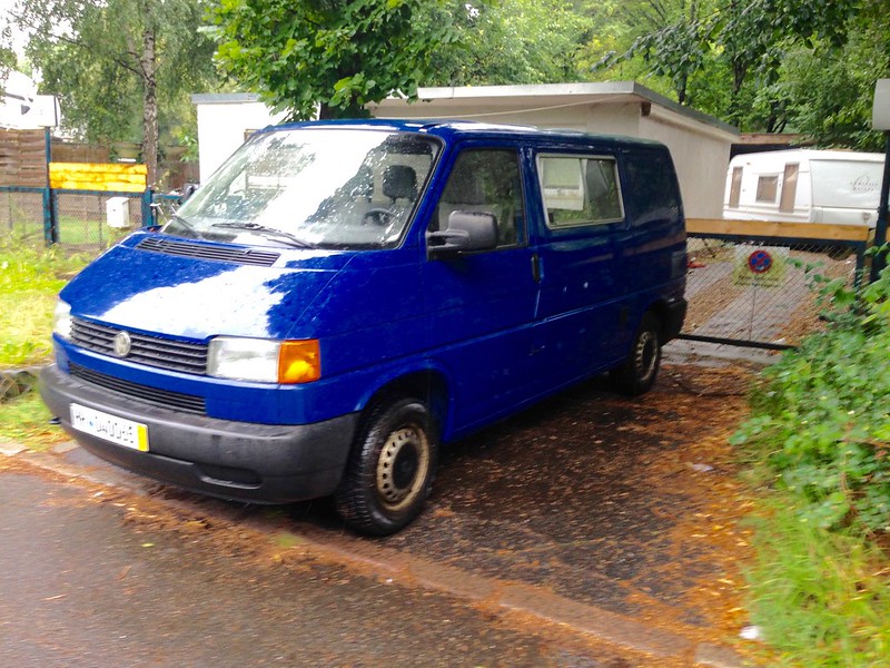

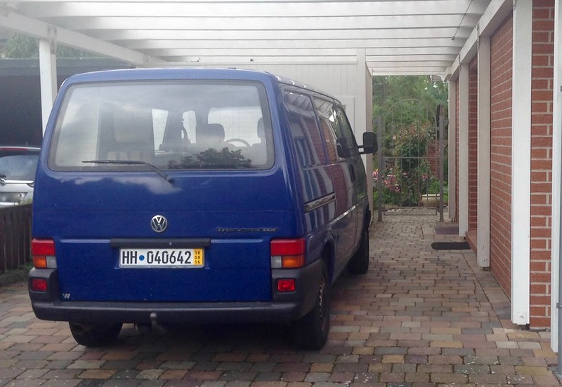

    Вот таким мы его обраружили на одной из улиц Гамбурга (на самом деле, сначала в интернете)
    Перегоняем домой с соседом
    Перегнали

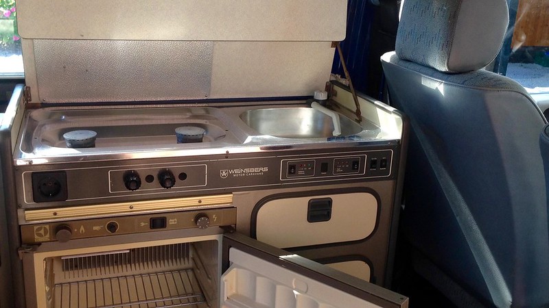

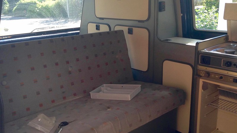

    Внутри бусика кухня и диван, раскладывающийся в кровать
    Передняя панель сильно поцарапана - в своей первой жизни Булли был рабочей лошадкой.
    Кухонные внутренности какой-то умелец встроил позже, к тому-же до ума не довёл.

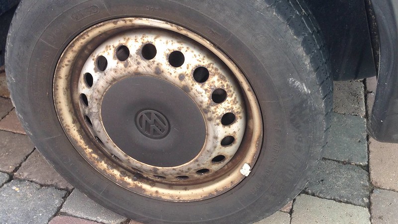

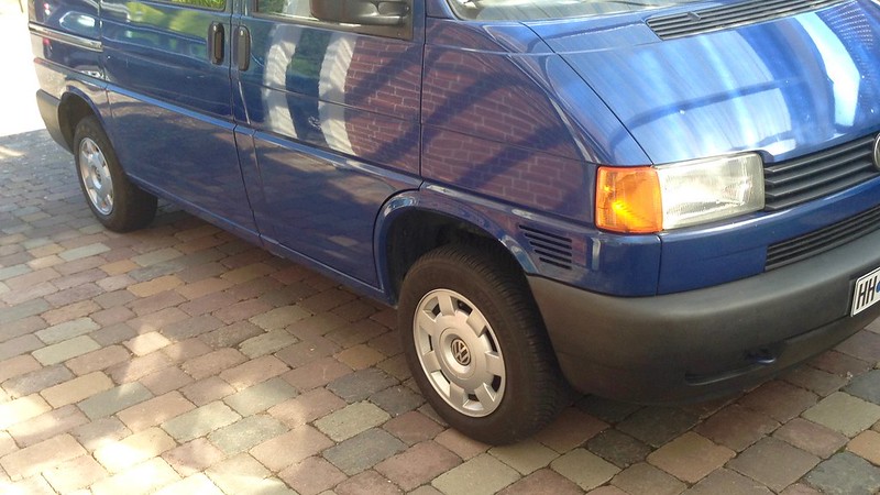

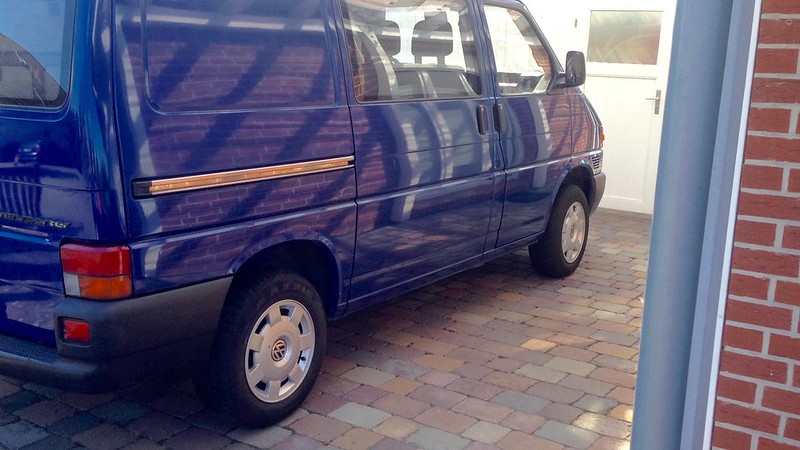

    Диски и резина в кошмарном состоянии - на выброс! Что и было сделано.
    На иБее приобретены новые другие, оригинальные алюминиевые, с приличной всесезонной резиной

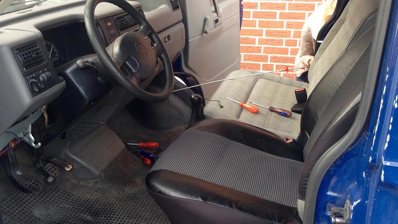

    Сидение до
    Сидение после

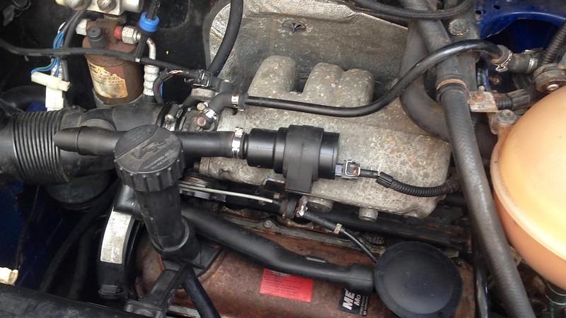

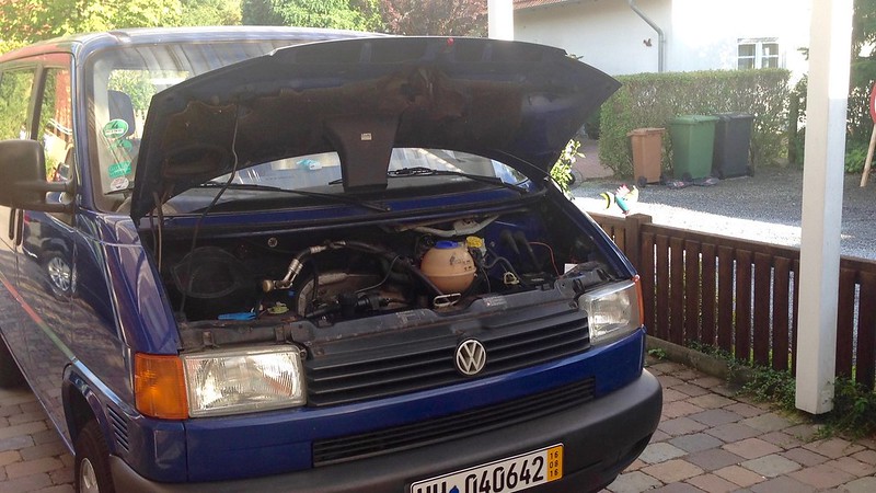

    Пудрит мозги регулятор холостого хода - на холодную сильно плавают обороты.
    Как прогреется - нормально (но не идеально).
    Купил-поставил новый, неоригинальный - ещё хуже стало.
    Отмочил в керосине старый, поставил обратно.

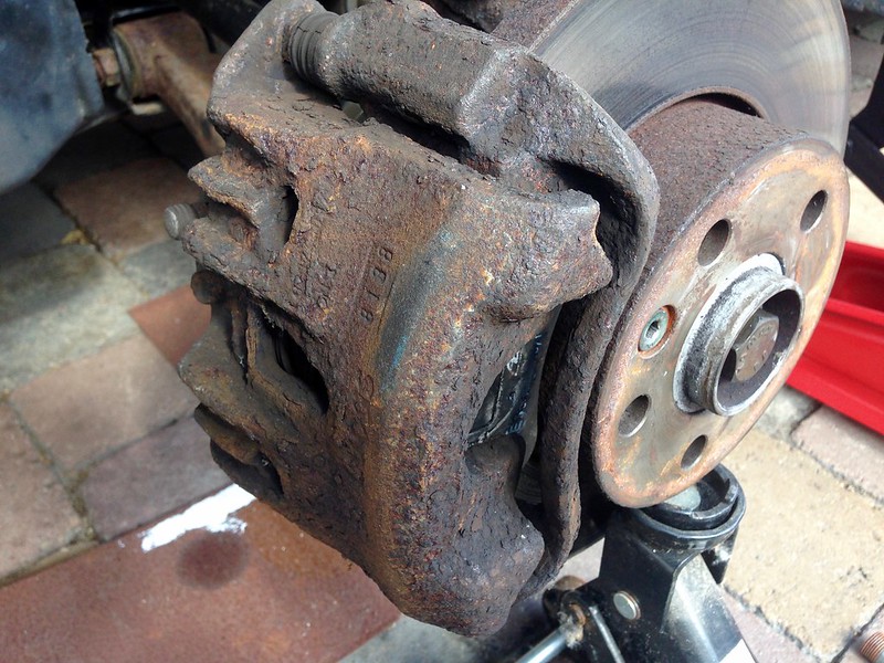

    На разборке купили левый верхний рычаг. Старый был в ужасном состоянии.
    Странно, но почему-то только с левой стороны обе подвески - передняя и задняя - сильно заржавели.
    Правая сторона относительно хорошая. При этом состояние кузова для 18 лет тоже очень хорошее.
    Самому, вприсядку, этот рычаг поменять очень трудно, почти невозможно - он связан напрямую с торсионом и к тому-же сидит глубоко. Нужно весь подрамник опускать.
    В мастерской это сделать - как два пальца об асфальт.

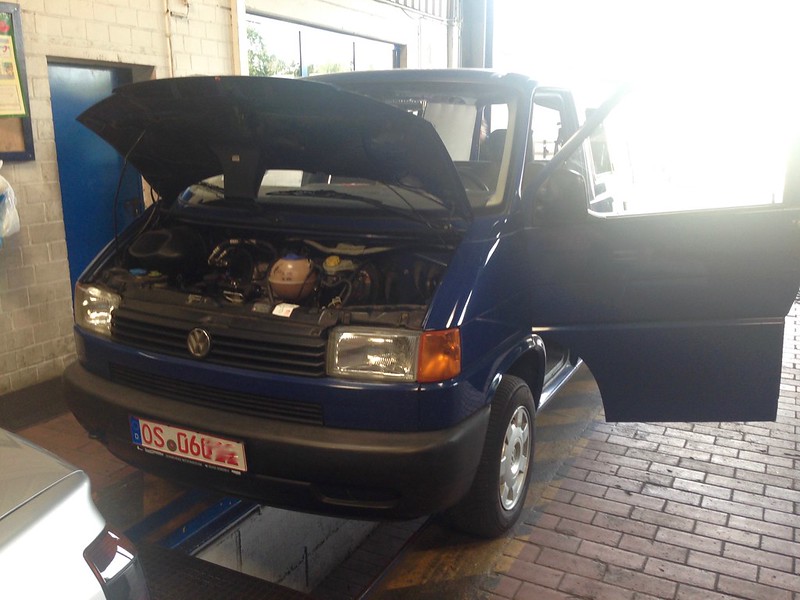

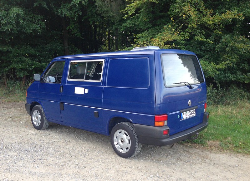

    Там-же, в мастерской, в Булли установили ремень безопасности на заднее сидение, провели новые газовые трубки для холодильника, плиты и стояночного обогревателя, сделали официальную проверку всего газового оборудования и официально оформили автомобиль как дом на колёсах - Wohnmobil.

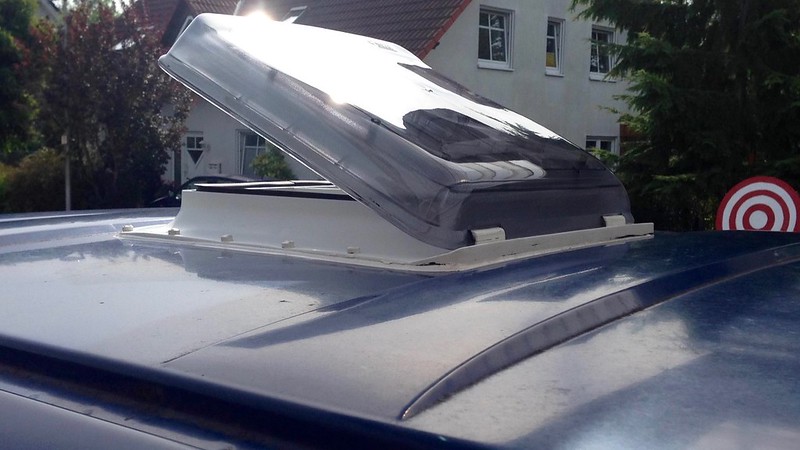

    Вставили в крышу люк

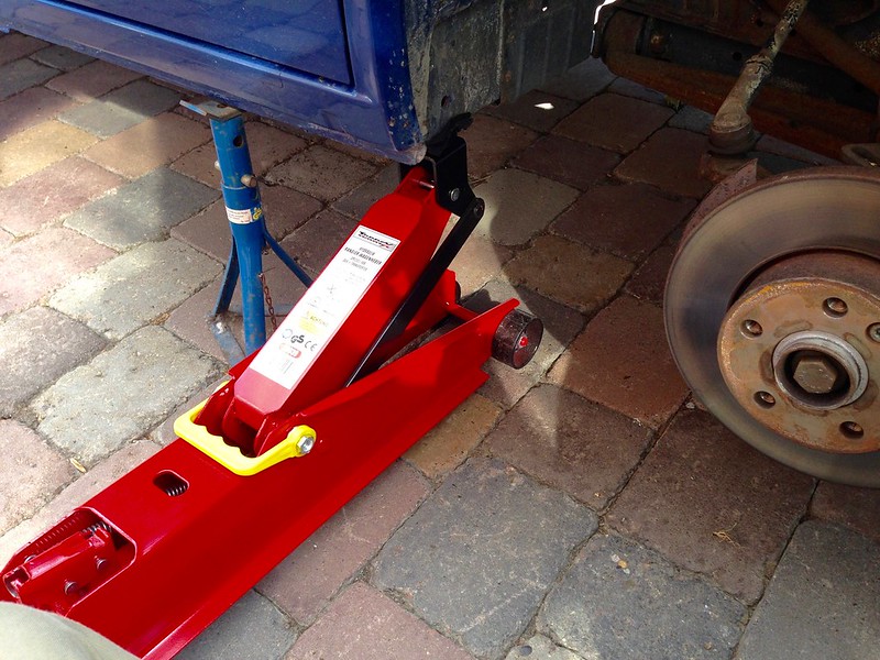

    Из-за высоты машины пришлось покупать новый домкрат.
    Уж этот поднимает, так поднимает...

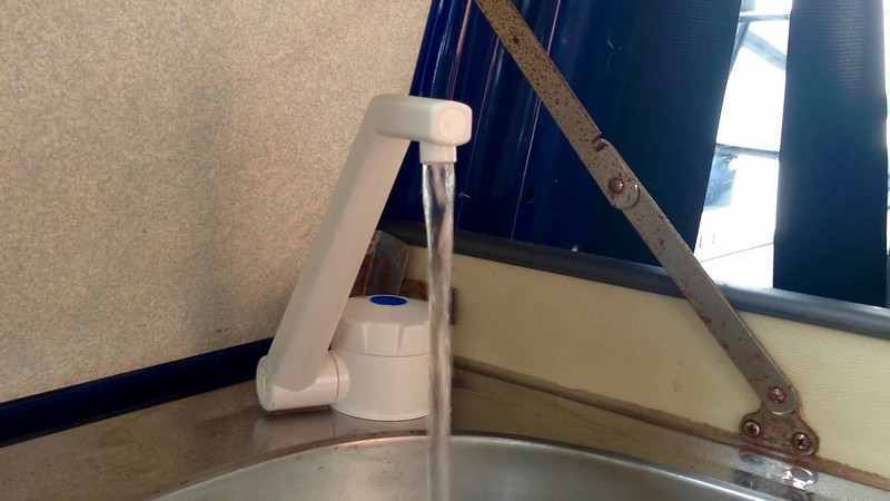

    Теперь вода из крана течёт, газ в плите горит, холодильник от сети и от батареи холодит, как зверь.
    От газа пока не работает, да и не сильно надо. Будет время - разберусь.

    Теперь наш Булли - полноправный участник сходок раритетных домиков на колёсах

    а поподробнее про холодильник на газу - это как?
    у него там чо? минигазовый компрессор унутрэннэго изгорания присунут?
    Гугли абсорбционный холодильник.

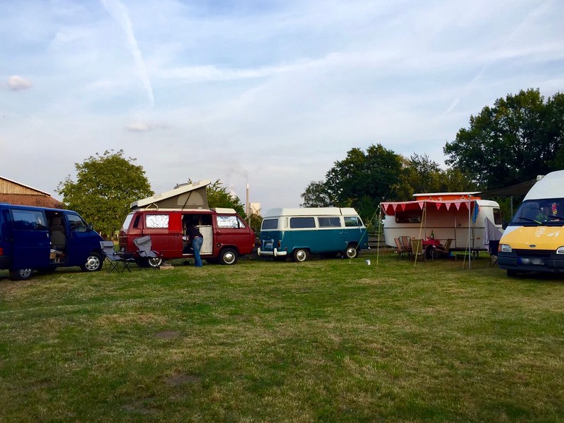

    До этого на тусовку ездила, откуда фотка выше.
    работает от газа, 12 вольт и от сети
