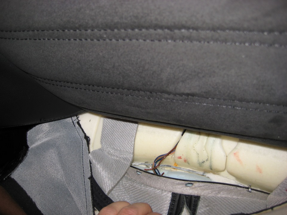

Покурив интернет сделал вывод, что произошел механический разрыв провода питания проложенного в подушке сиденья до разъема…
Вскрытие подтвердило предположение!
Все видно на фото.

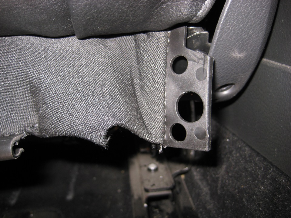

Вытаскиваем центральный стержень с распорной клипсы n90536901, поддевая демонтируем клипсы с двух сторон…
Вытаскиваем фиксаторы с двух сторон которые держат верхний слой обивки сиденья, отключить разьем…

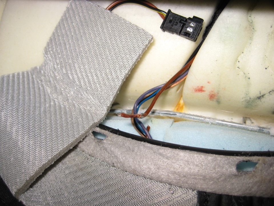

Вытаскиваем свободную часть обивки в сторону приборной панели, отгибаем и видим виновника торжества… оборванный провод из-за ерзанья на сиденье…
Вот он зараза, виновник торжества…
После зачистить оба конца, обязательно вставить вставку около 5 см. того же сечения провод, пропаять, заизолировать, подключить разъем и проверить нагрев… если все работает, то сборка в обратном порядке…
