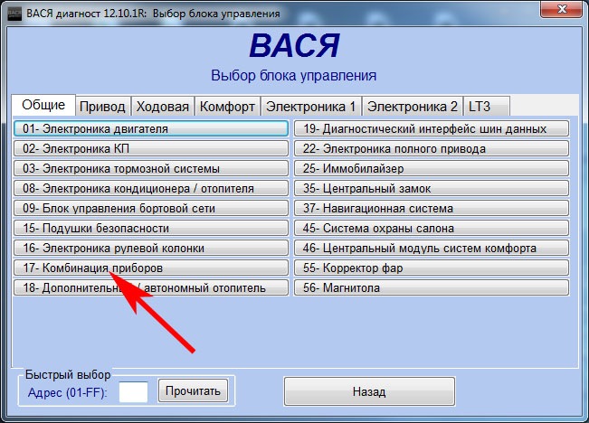

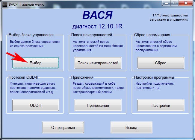

Подключаем шнур и заходим в "Выбор блока управления"

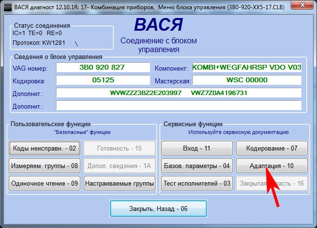

Далее (17) Комбинация приборов
Далее (10) Адаптация

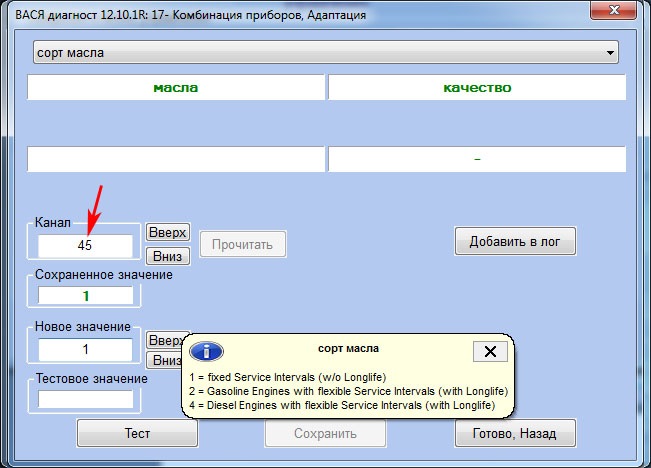

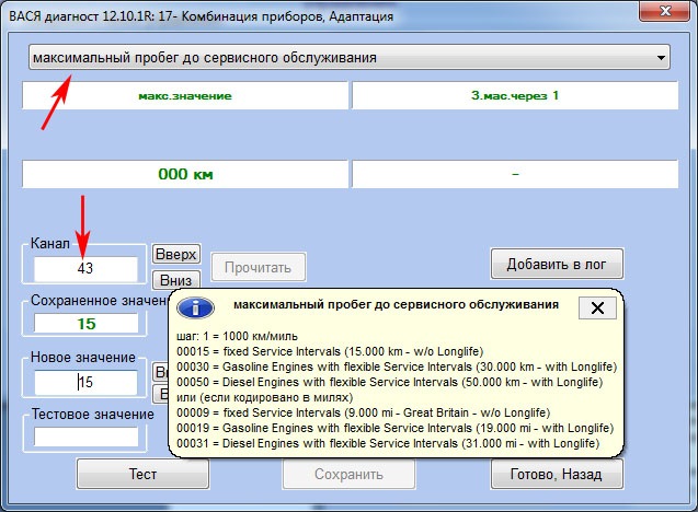

Далее выбираем канал — 45 Сорт масла и устанавливаем нужное значение.
Нажимаем Тест, потом Сохранить.
1 — фиксированный интервал без Long Life
2 — бензин Long Life
4 — дизель Long Life

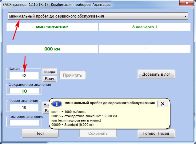

Далее выбираем канал — 42 минимальный пробег до ТО устанавливаем нужное значение.
Далее выбираем канал — 43 максимальный пробег до ТО устанавливаем нужное значение.

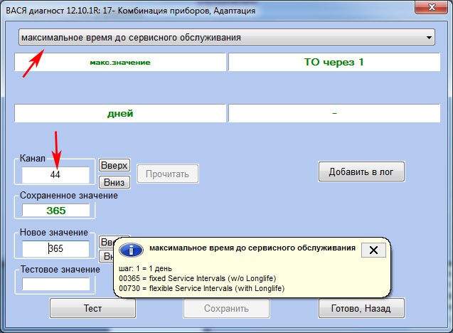

Далее выбираем канал — 44 максимальное время до ТО устанавливаем нужное значение.
Канал — 40 Пробег после ТО. Если например вы сделали ТО, а счетчик не сбросили.
Можно указать сколько км проехали после ТО. Устанавливаем нужное значение.

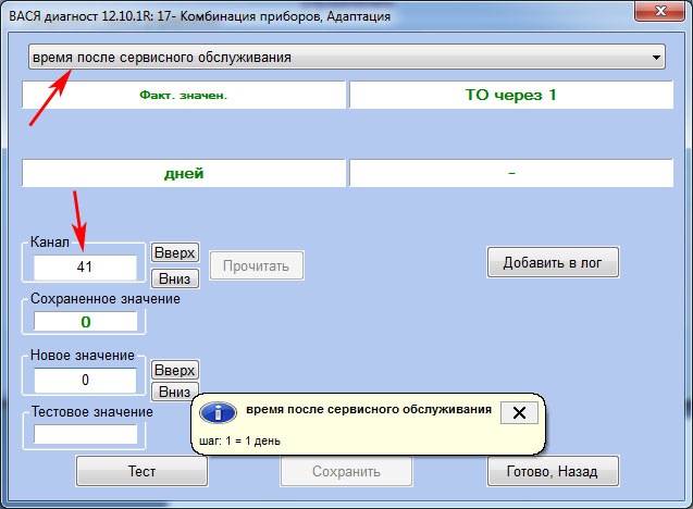

Канал — 41 Тоже самое только в днях.
Изменять значение нужно в таком порядке 45 — 42 — 43 — 44 — 40 — 41
Вот и все настройки межсервисного интервала.
Я для себя выставил минимальный интервал 10 тыс.

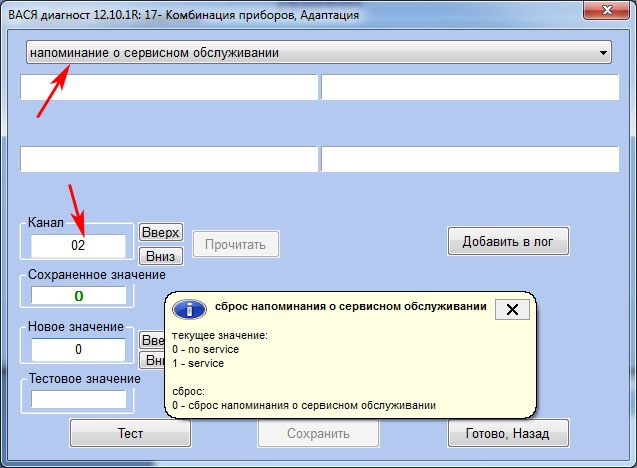

Так же отдельный канал 02 для сброса напоминания о сервисном обслуживании.
Для сброса ставим 0 и жмем Тест, и Сохранить.
При сбросе интервалы станут 15 000 км 30 000 км 12 месяцев (QG1).

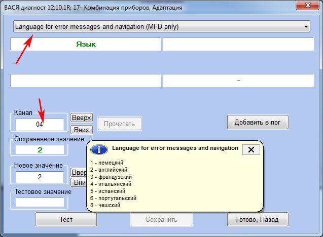

Еще полезный канал в приборке — 04 смена языка сообщений на приборной панели.

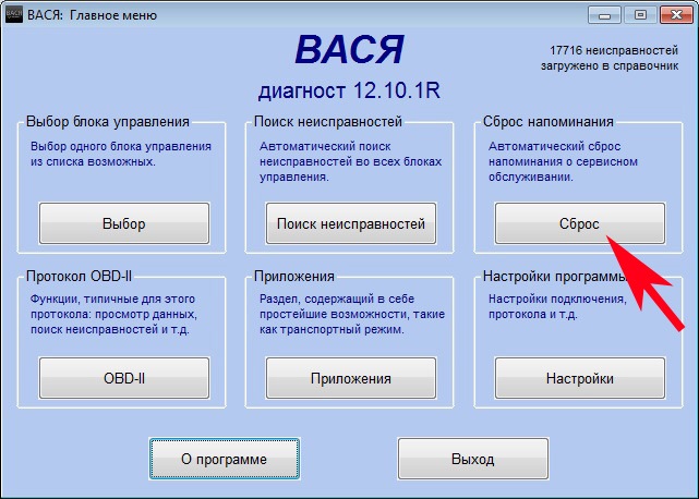

Если нужно просто сбросить напоминание о сервисе на приборке, достаточно просто подключится и нажать кнопку "Сброс".
Это тоже самое что и в канале 2 просто для удобства кнопка в главном меню.
